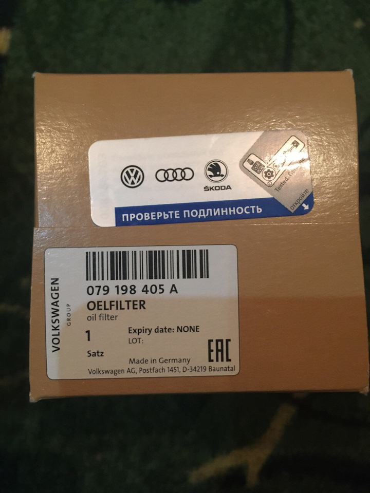

На счёт фильтра тоже особо не парился, на всех авто что были, есть, в том числе и у моего отца ( кстати скоро ещё 2 машинки тут появится у меня), фильтра MAN . Заказал так же на экзисте. Ну фильтр тоже выкладывать не буду) Артикул: MANN-FILTER HU 8010 Z

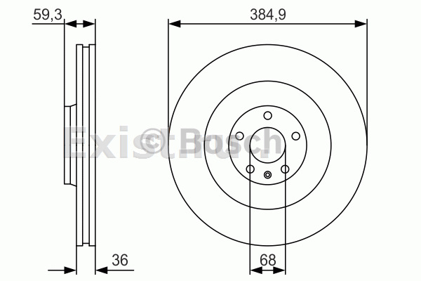

Покурив форумы, клубы и тому подобные сайты, поняв что замена тормозов на наших 2-х тонных авто должна быть регулярной, замена дисков через каждую замену колодок .
И плюс учитывая мою интенсивную езду, а это газ до 200 потом тормоз и снова газ и снова тормоз, я решил купить все так же немчуру.
И так пожалуйста
6) Задние вентилируемые диски Bosch. Размеры взял стоковые.

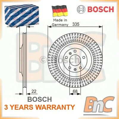

7) Передние вентилируемые диски Bosch.
Размеры так же стоковые.

Бош на переднюю ось говно
У меня на фаэтоне после одного торможения 180-60 диски повело и начало бить
Пока что на том, что стоит, проехал 3,5 тысячи) тормозил и с 200:) биения нет, диски ровные) но возможно это связанно с общей заменой всех тормозных дисков по кругу ) не знаю 🤷♂️ Посмотрим как и что будет дальше )
Да, ещё один известный факт. Кроилово приводит к попадалову. В двупоршневых суппортах все очень сложно, будет работать и оправдает вложение только правильное и хорошее сочетание диски-колодки
Хочу переделать тормоза) но поставить всю керамику вместе с заменой суппортов) цена 100-150 к) пока курю форумы as8 и ищу нормального поставщика с нормальными ценами. И установка скорее всего будет не на севере, а где нибудь в районе ЕКБ:) либо Уфа
Идея хорошая, красиво смотрится, но эффект торможения хорош, лишь на прогретых тормозах, на холодных хуже, чем обычных штатных
Это я знаю ) у меня в основном горячие диски 😃
Avangard1978
Езда на круизе не мое 😁
Тормоза зря бош брал, особенно перед.
Аргументируй?)))))
Знаю, ставил, продавал. По роду занятий работаю на сто, занимаюсь запчастями. А8 владею больше 10 лет
Ну твои знания, и работа на СТО, не аргумент согласись? ) есть какие то определенные моменты связанные с негативом с творогу данный колодок? Что с ним не так? Пылят? Так оригинал тоже пылят, стояли они у меня. Скрипят может быть? У меня стояли оригинальные, 3 раза остановка со 150 км/ч до нуля дают нагрев хороший на колодки ) и они начинали скрипеть пока не остынут) износ больше чем на оригинале согласен) но лучше чаще но новые) не вижу смысл тратить 14 касарей за оригинал что бы поменять один раз) взял на пробу, посмотрим как будут тормозить, если будет как увазик наш то буду заказывать TRW. Расскажи какие ты тормозные ставишь?)
Бош очень жесткие колодки, греют диск и его ведёт. На остальное ответы у меня в бж. Я лишь оставил комментарий с советом, ты в праве поступать, как вздумается
Так я не против советов, и комментариев) даже наоборот ЗА обеими руками) я же указал в записи что жду мнения) на самом деле, хотел изначально купить Zimmerman, но из-за срочности так скажем решил тормознуть на немчуре боше) плюс ко всему я хочу переделать тормоза :) поэтому это только лишь для того что бы они были) поэтому этот вариант не плох в виду качества — цены) я услышал твоё мнение ) как только замена, а этом будет в конце месяца в начале июля, прикатаю их, сразу же напишу отзыв о тормозах) 😅🤷♂️

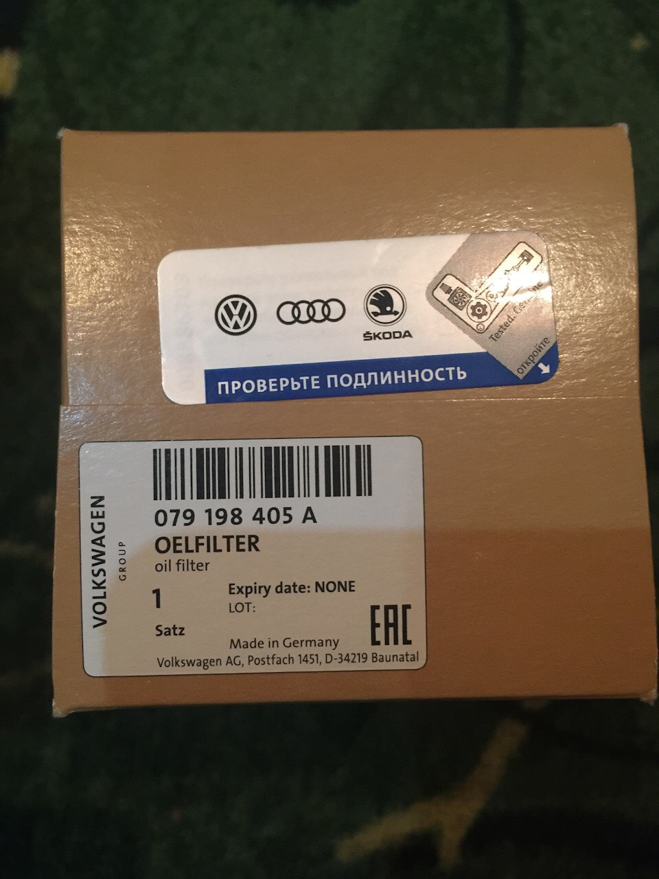

имей ввиду если вдруг загорится лейка, то скорее всего фильтр (ман)скрутило
А можно по подробнее?

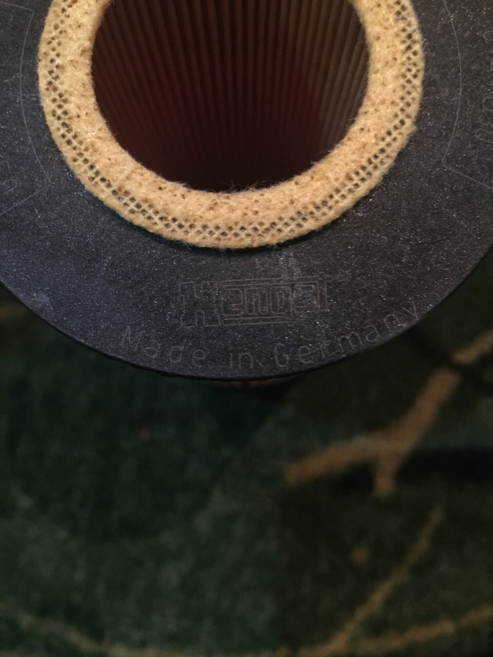

чего подробней то? скрючивает фильтр и все, себе ставлю вот такой
у меня просто пару раз загоралась лейка, естественно сразу давление проверял, все в огне, поменял датчик давления, все стало норм, покатался пару месяцев и опять периодически бывает загорается, но фильтр хенгст и стоит

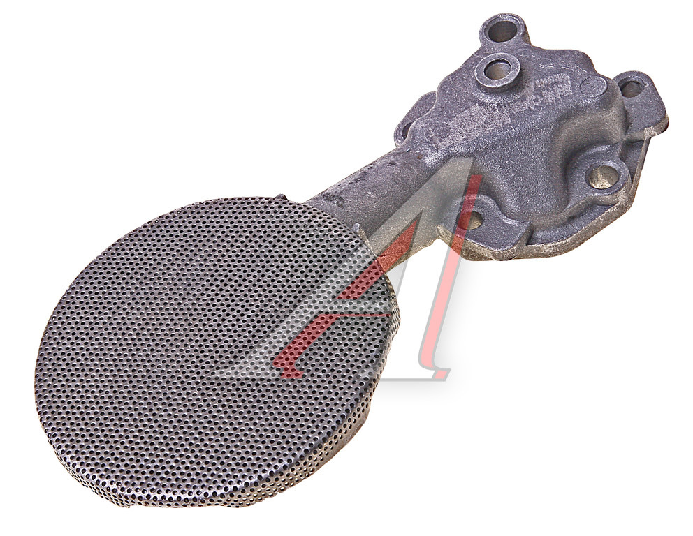

может сетка в насосе подзабита?не проверял?
Проверя давление и убедились, что оно норм, как и должно быть, никуда не лазили больше
ну может глянуть сеточку?может почти забитая, то проходит масло, то не проходит, я бы глянул))
это нижний надо снять?
на насосе стоит сетка, насос в низу за поддоном
а что бы до сетки долезть ? Обычно достаточно поддон скинуть
поддон открутишь и там насос стоит, я не снимал, но у всех тачек одинаково, насос торчит в поддоне и захватывает масло из него

у меня так же на мерсе было, датчики менял, давление проверял, в итоге двс застучал, сняли поддон, а сетка оказалась почти вся забитая😩

фото не наше, может сетка на половину закоксована

этот не скрючивает
Так в коробке хенгст лежит.
да, не man лежит
