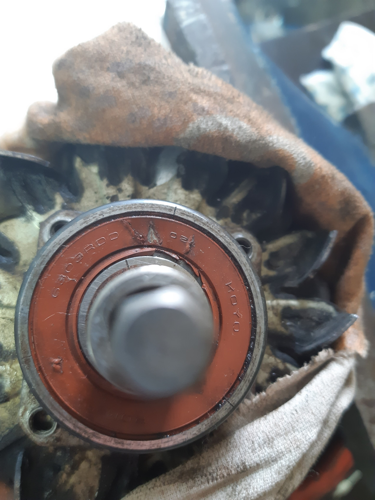

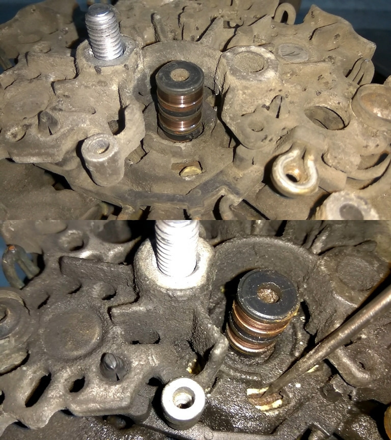

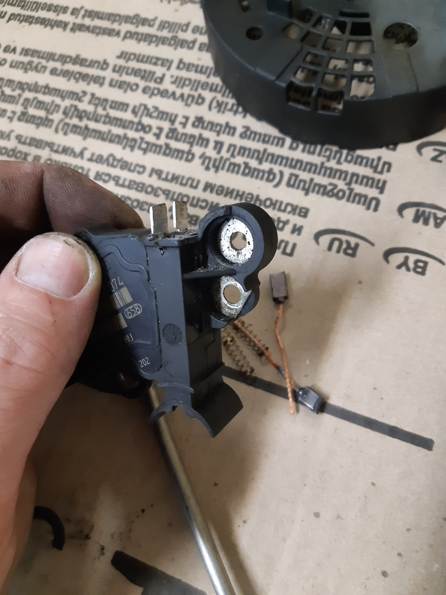

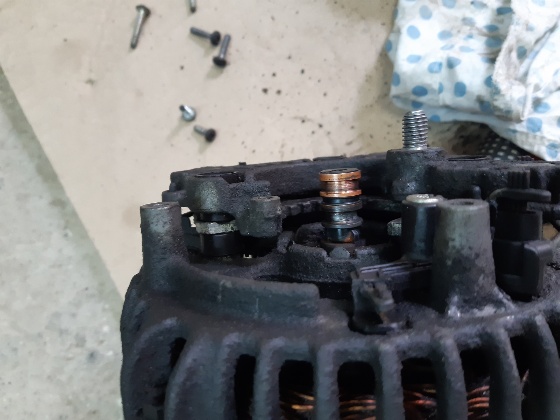

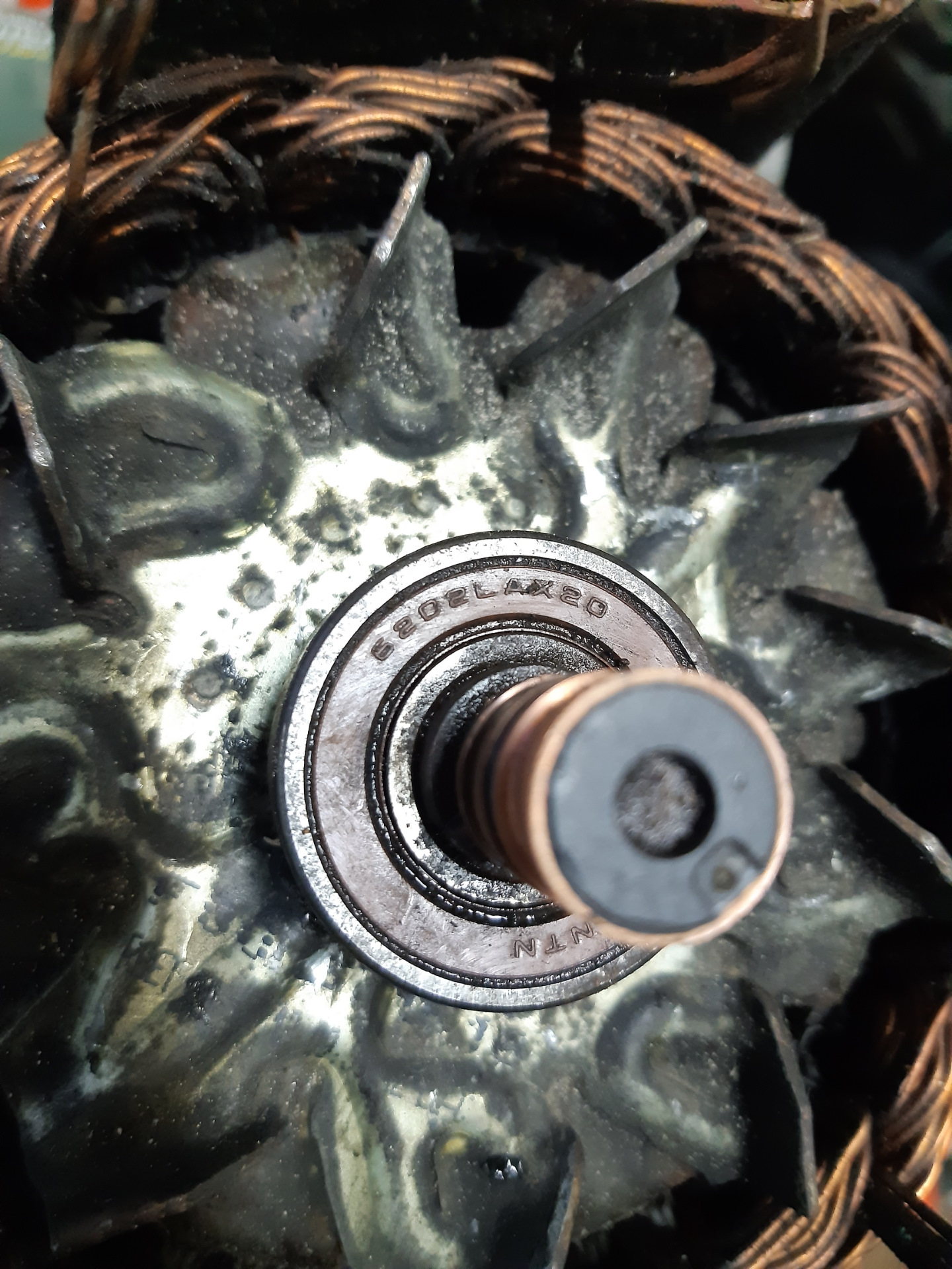

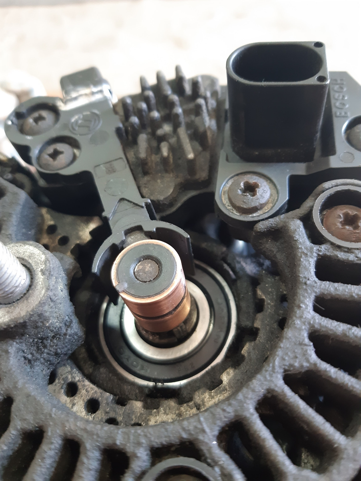

Отказал генератор в самый неподходящий момент😞

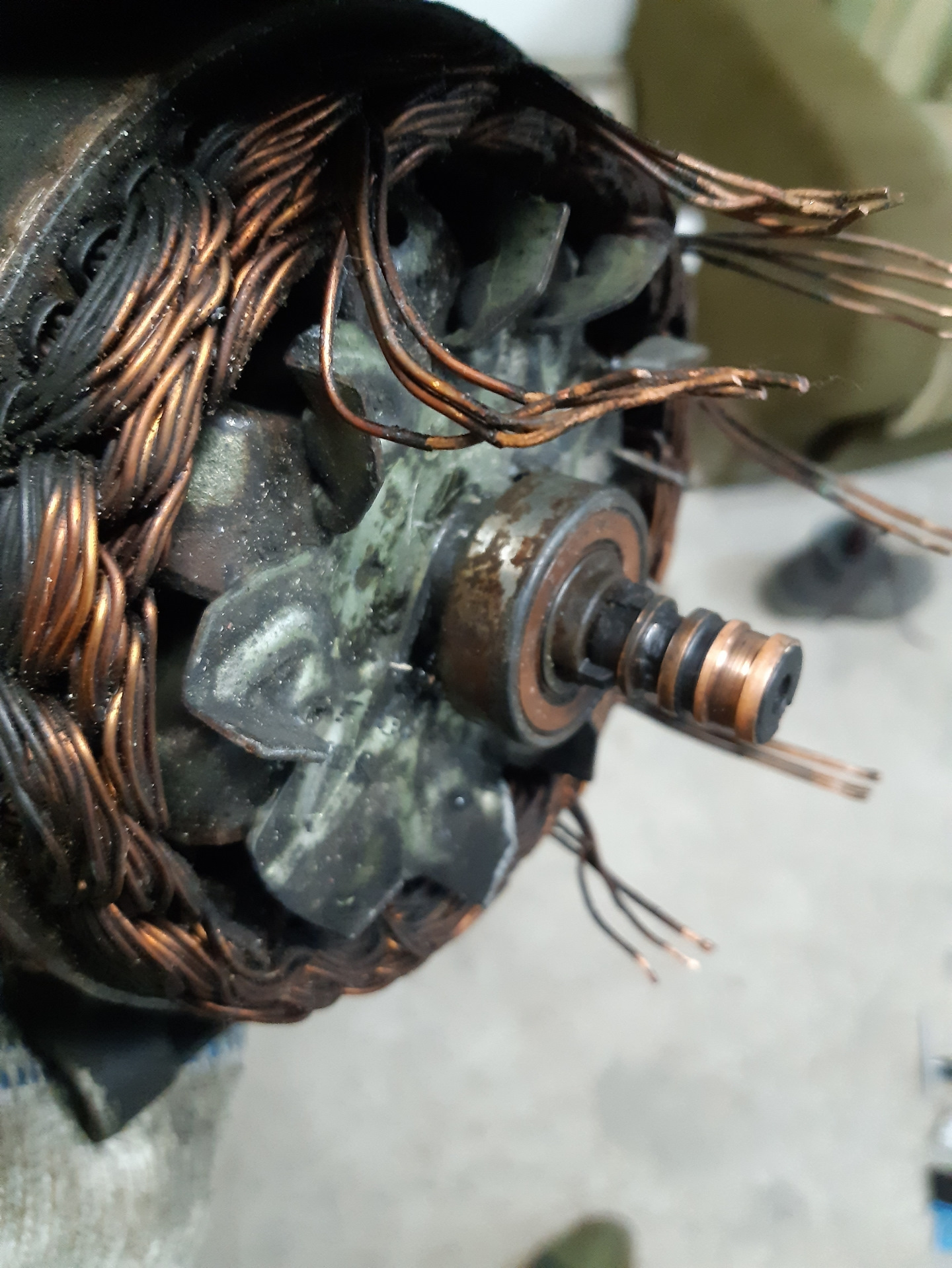

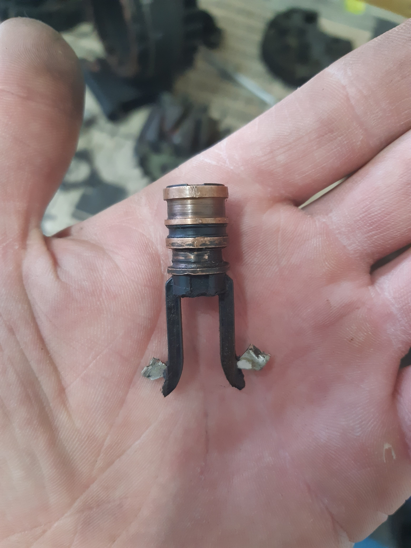

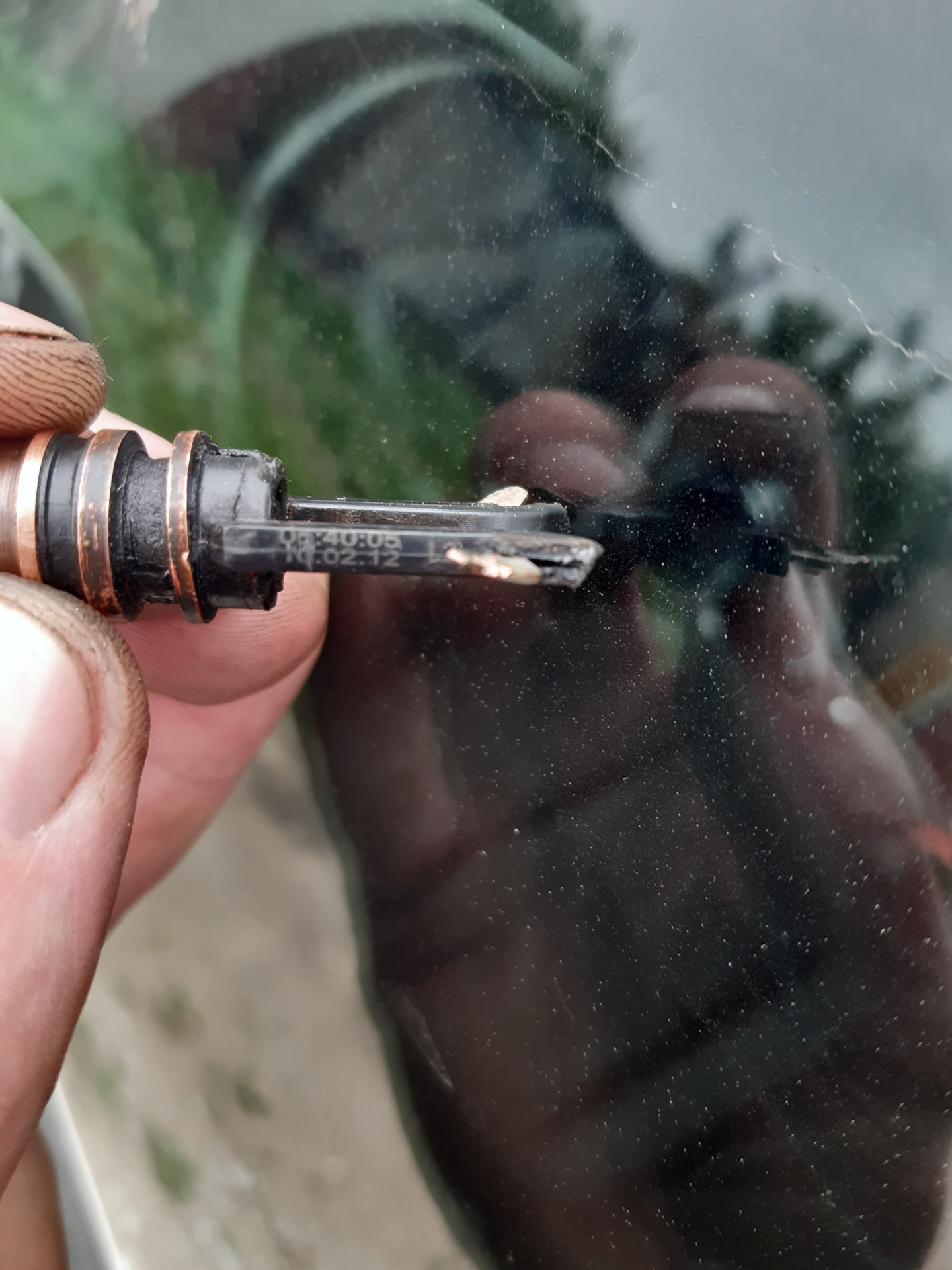

Вскрытие показало, что виной всему изношенные токосъемные кольца.

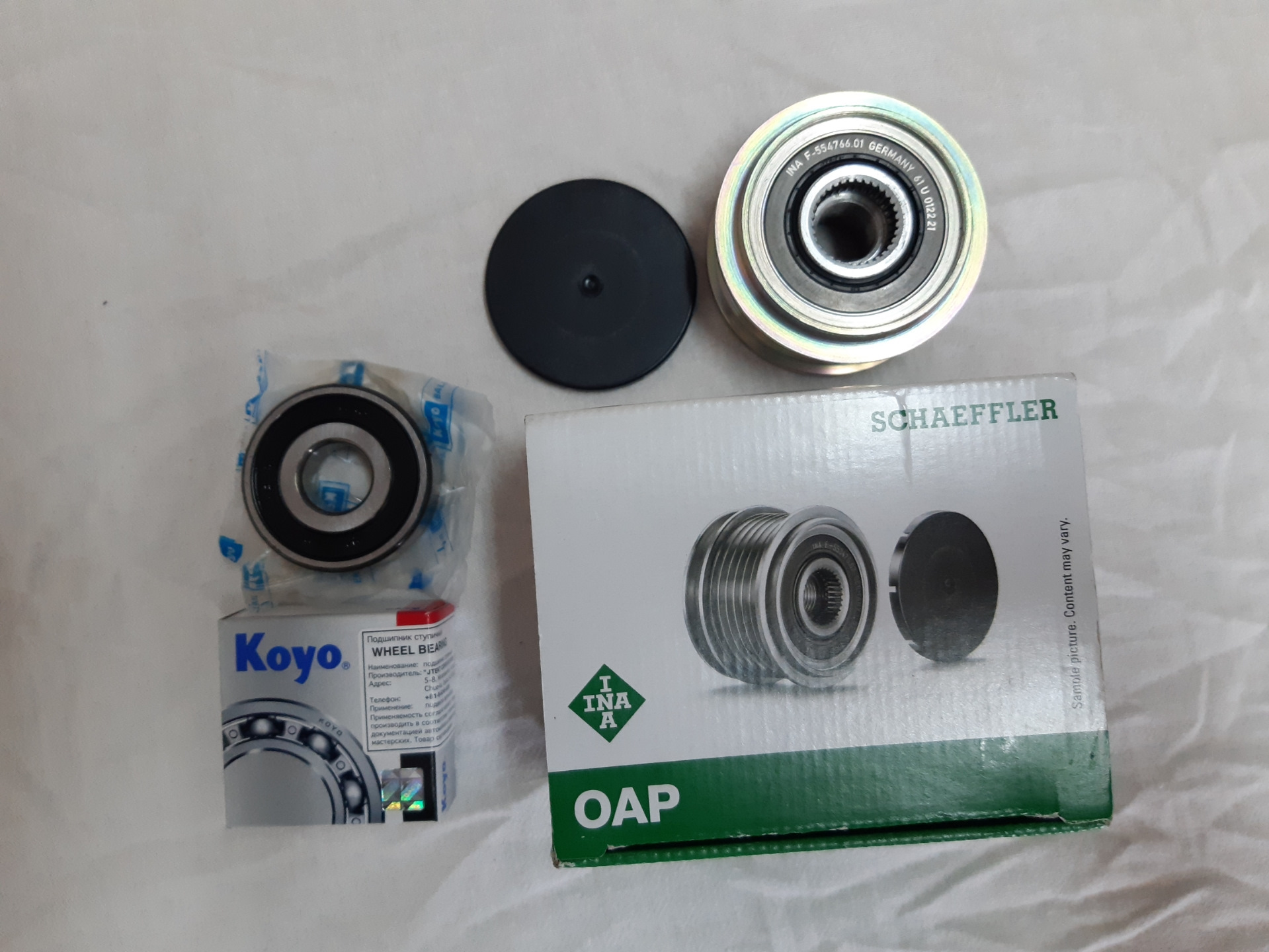

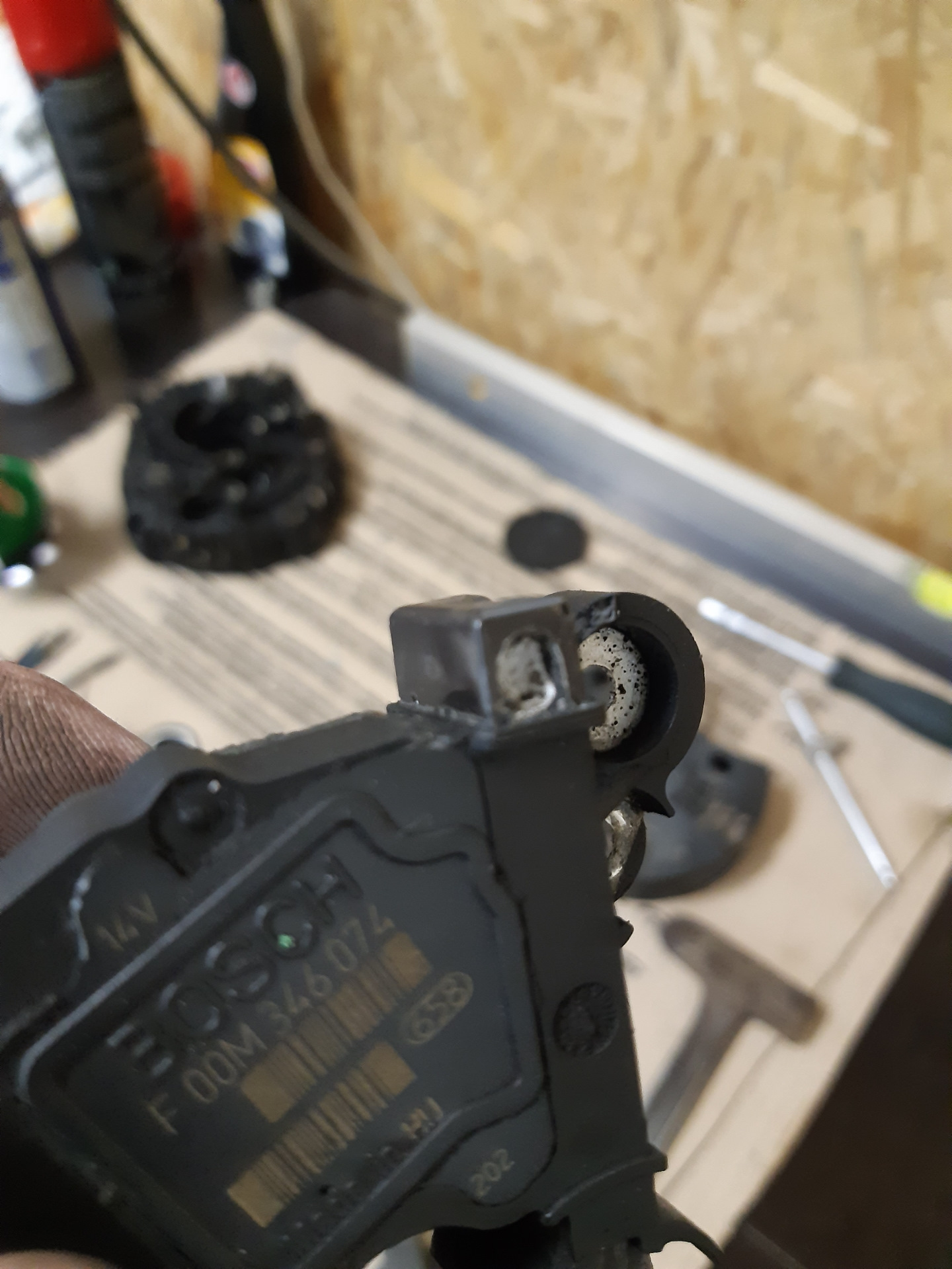

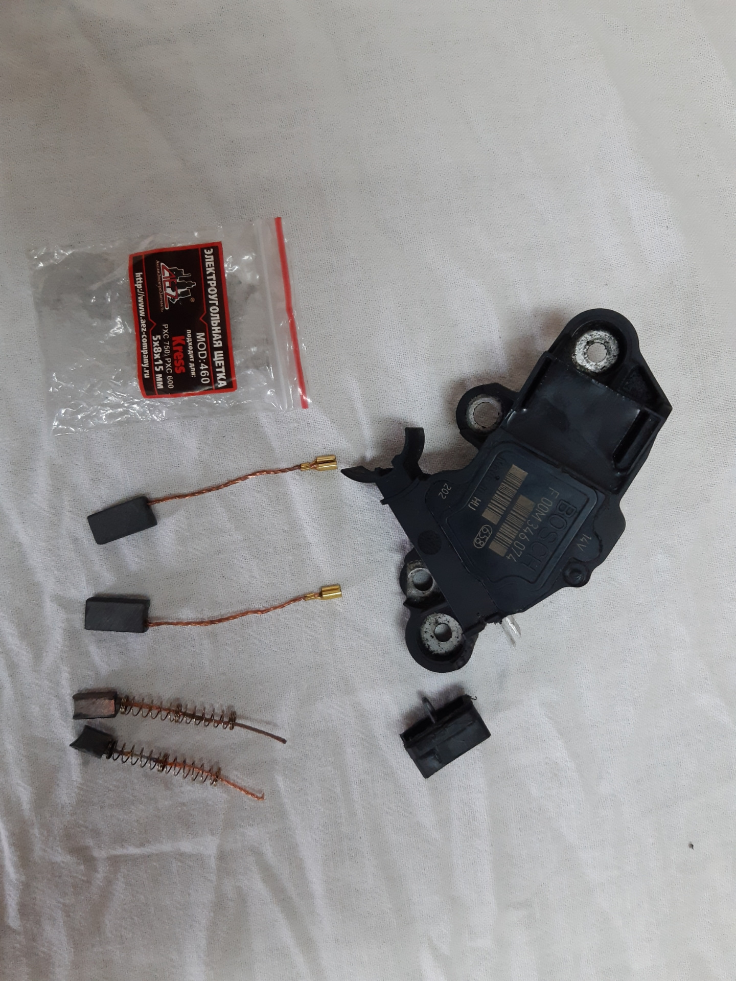

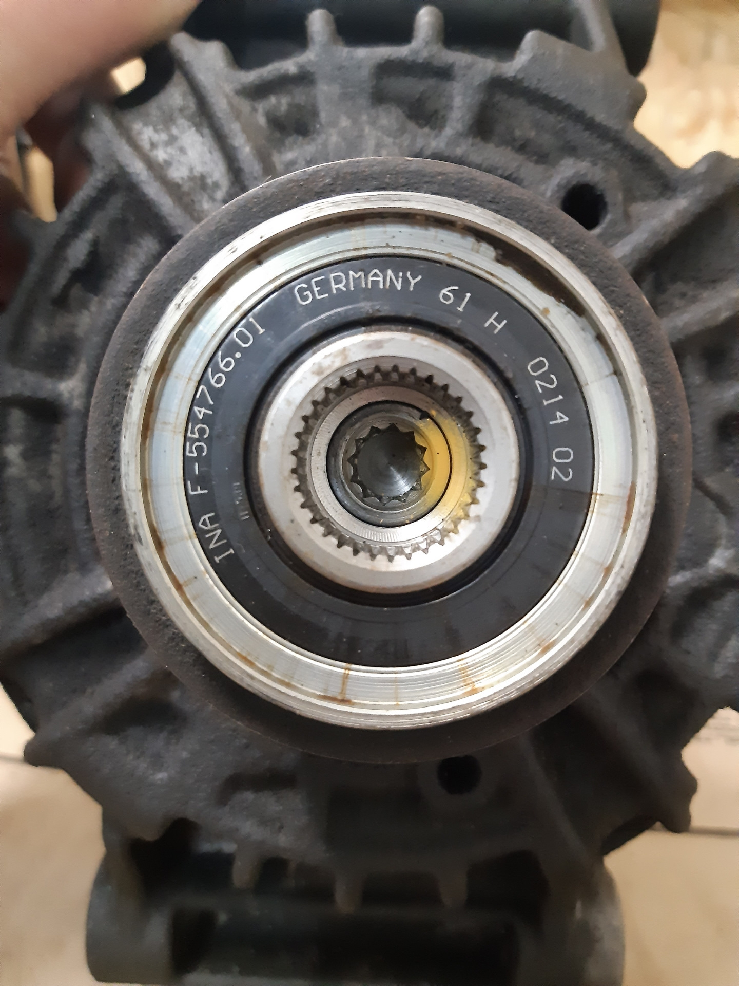

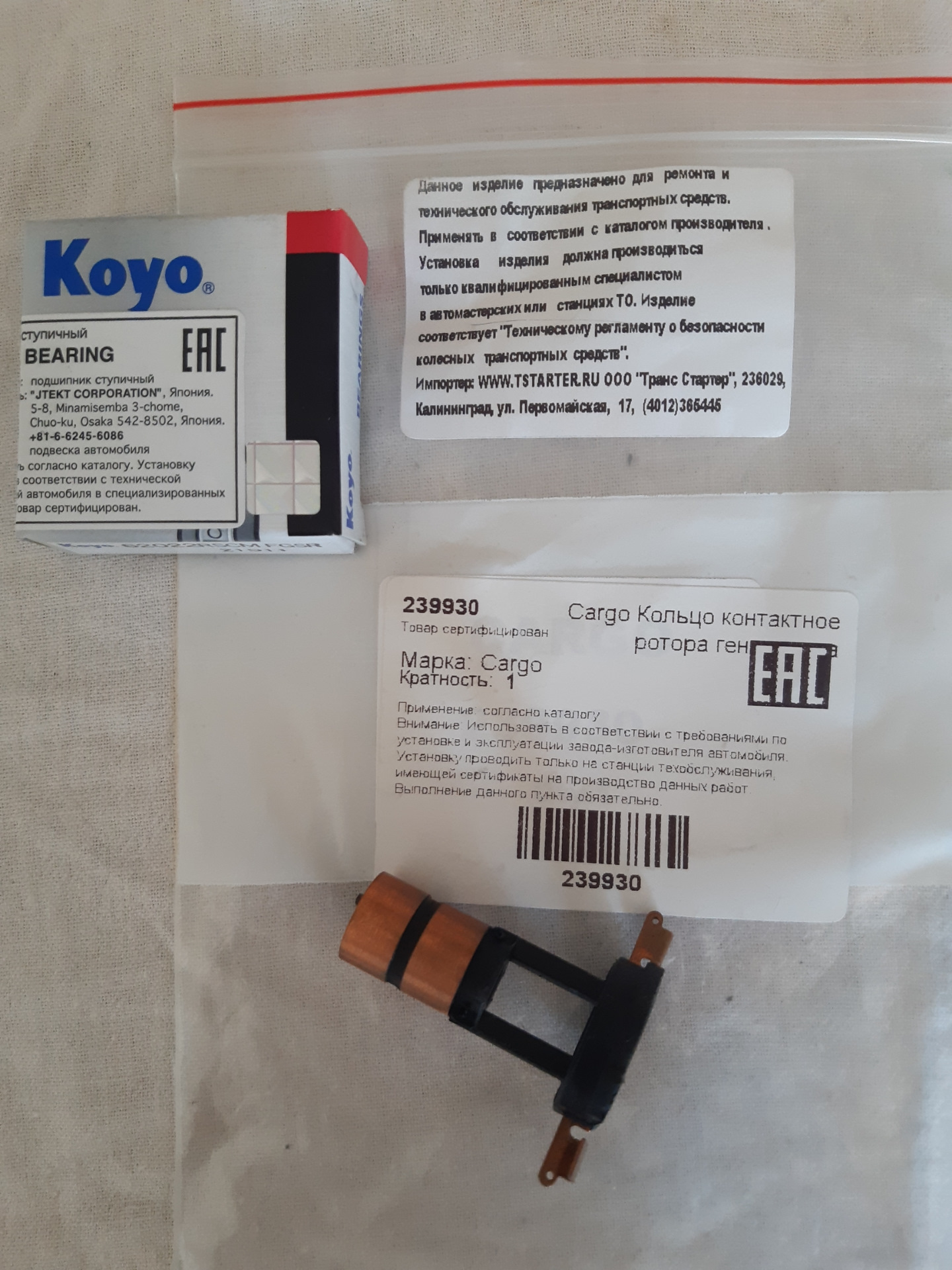

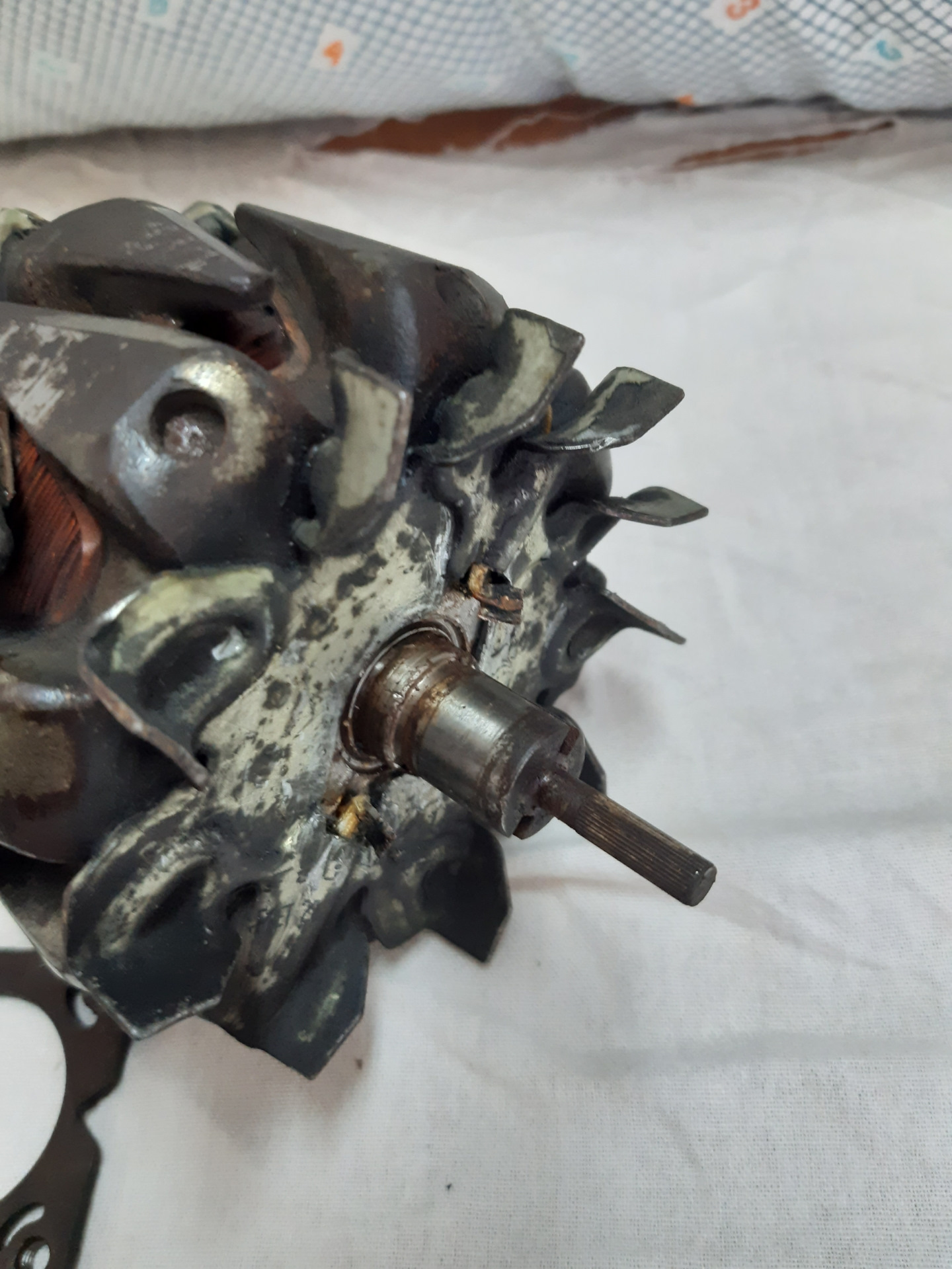

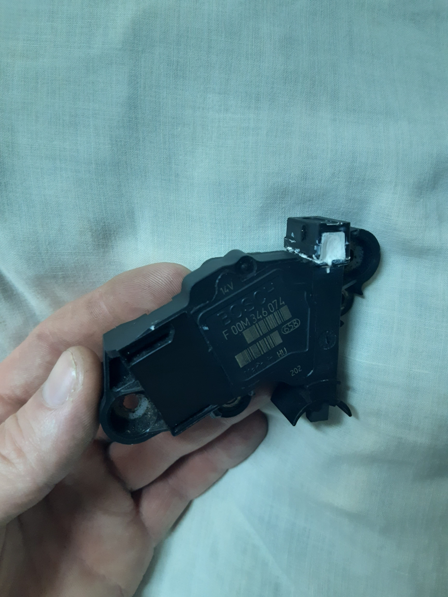

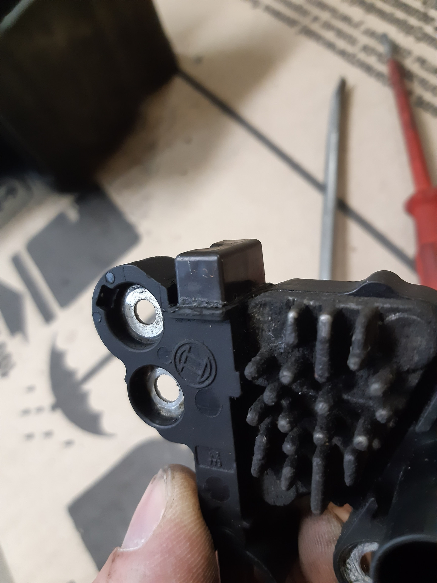

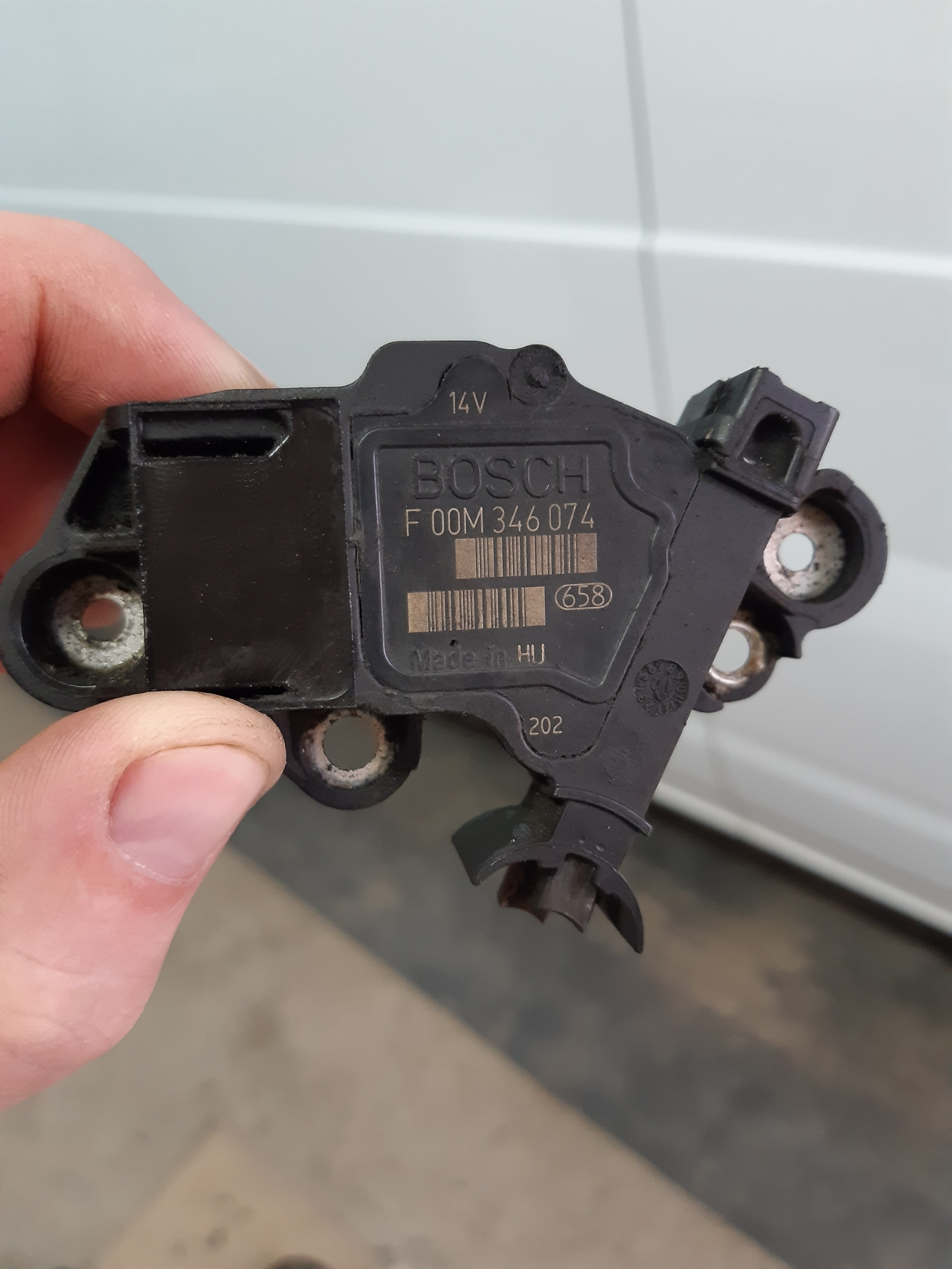

Было принято решение заменить токосъёмные кольца, подшипники и обгонную муфту, т.к обгонка не работала. Регулятор напряжения решил не менять, но щётки заменил, хоть они и не заменяемые были😋

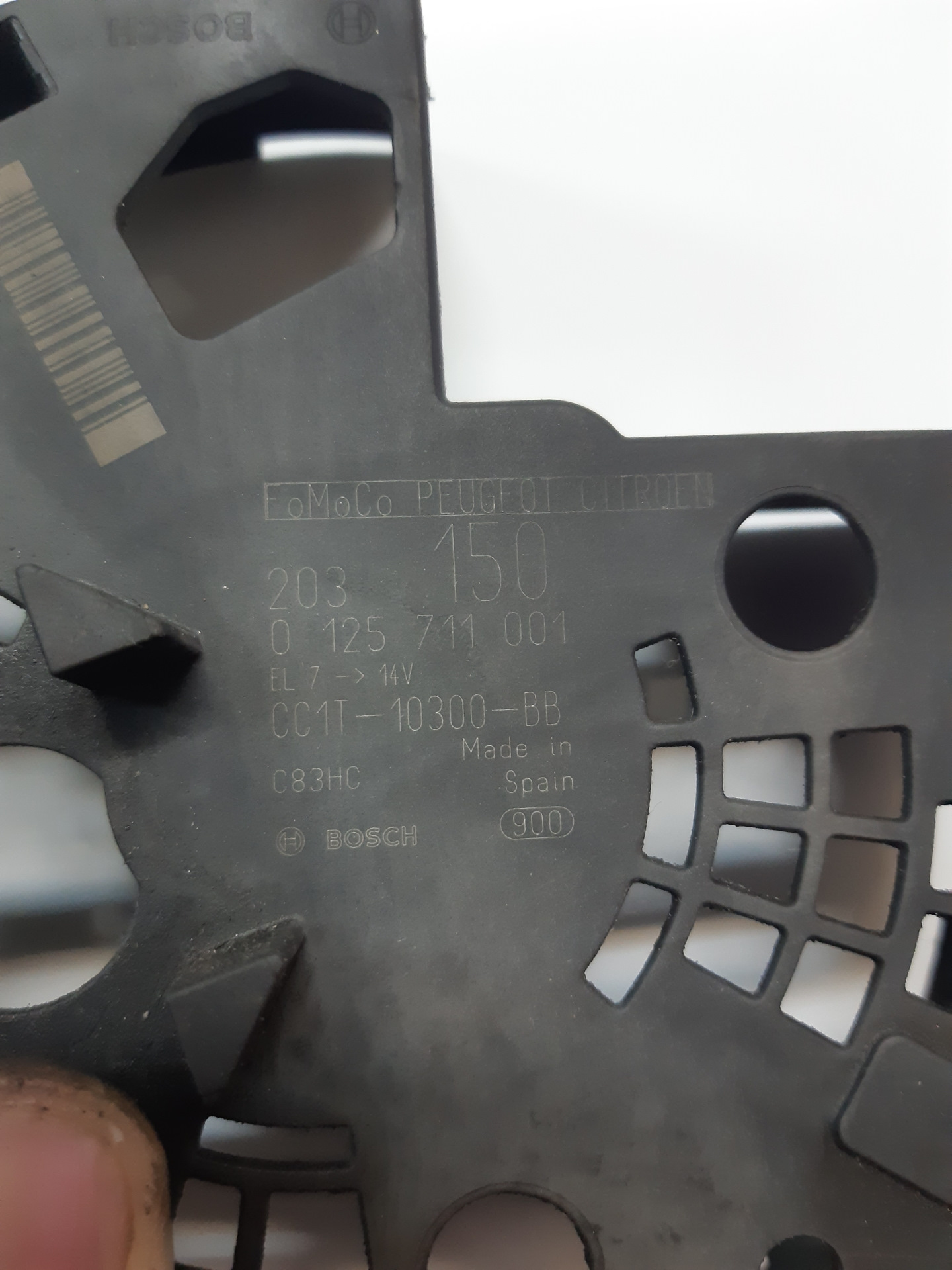

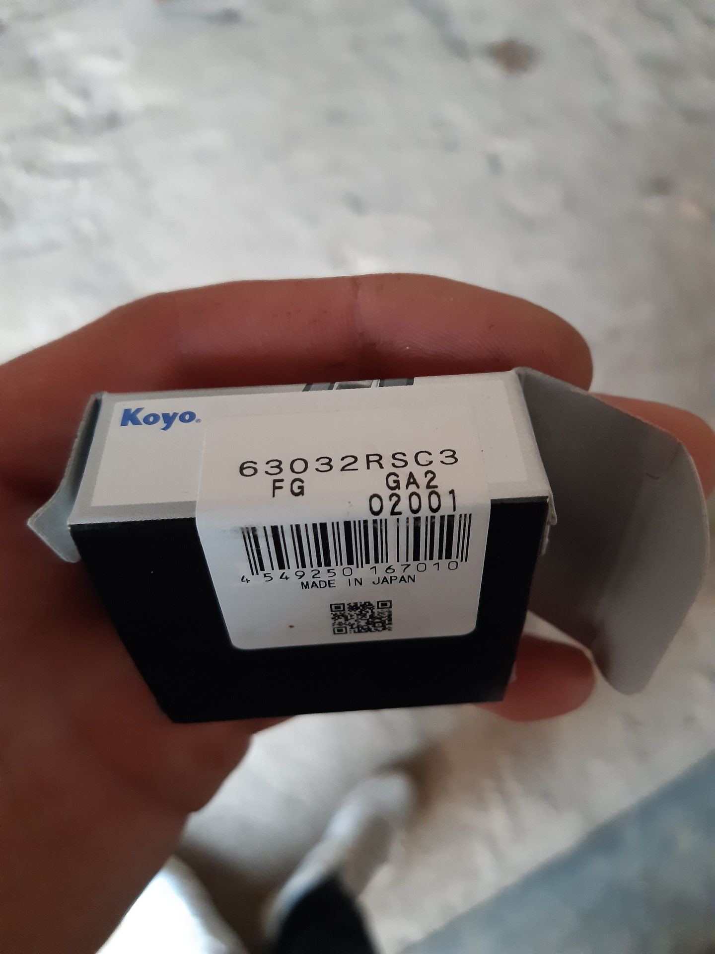

Запчасти на фото: 0125711001

В гаражных условиях получится починить?
Некоторый инструмент есть, съемники тоже присутствуют
Конечно

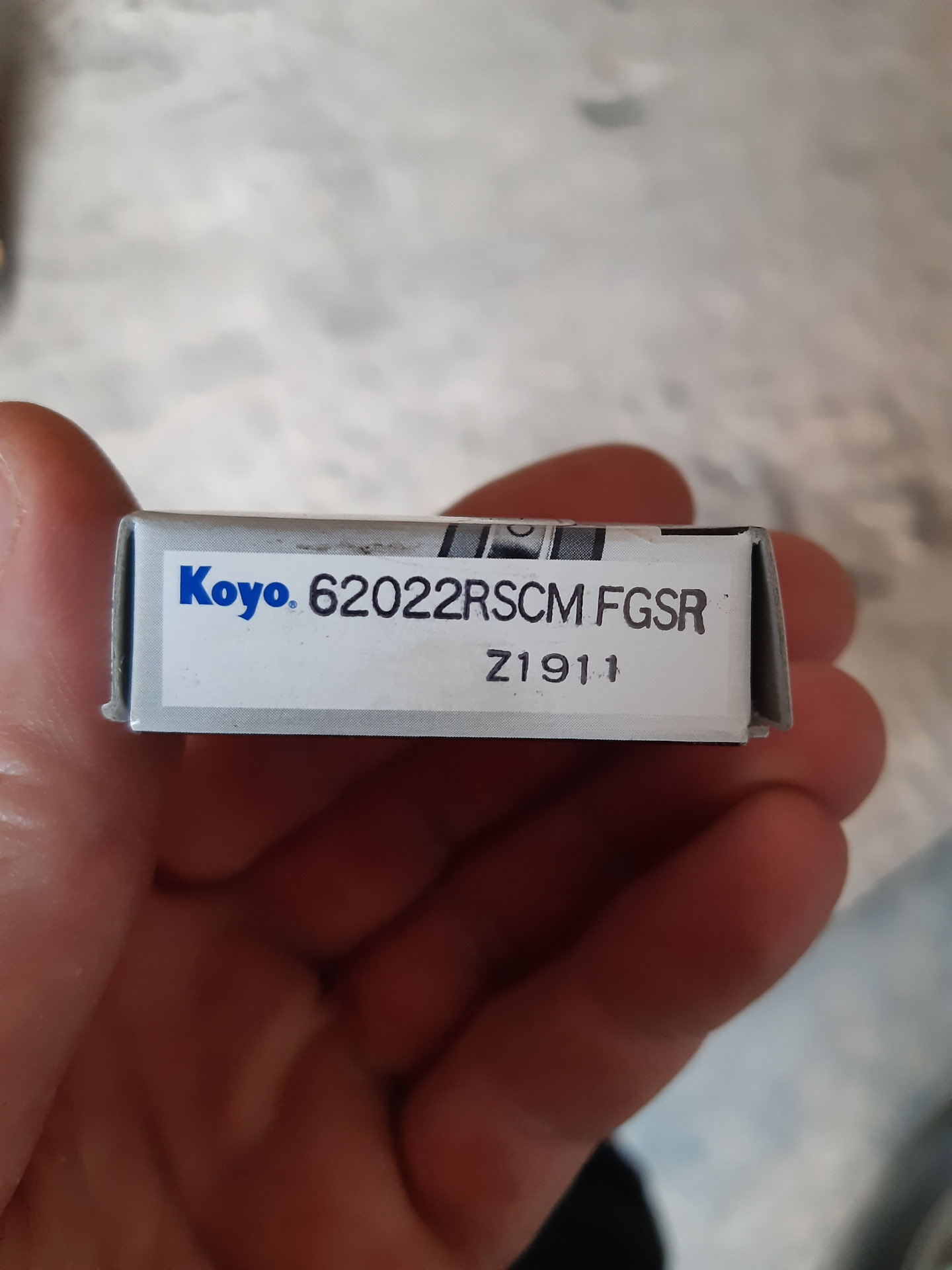

А можно артикул койо… ?
pechenka-spb
у меня тоже кольца из-за масла сожрало на 300к. пробега, купил новую гену БОШ в сборе за 12к на старой не один болт ни открутился.
Пробег почти 200 и твкой износ? Куда катится качество.
В пластиковой крышке было много песка, может из-за этого такой износ.
seikaba
Там значительно больше чем 200. Я видел генератор с 400 тыс, там и то меньше был износ
У меня на 250 тыс выглядело так
Пробег не скручивался, т.к машина была на сервисном обслуживании и все записи подтверждены. Когда покупал она была на родной турецкой резине 2012г.в. и много других факторов. Да и по машине видно что пробег у нее не большой.
Вопрос не за пробег. За качество самого гены. Такой попал на конвейер или была замена? Качество зч давно вызывает вопросы.
Виной всему песок в крышке — моё предположение. Генератор родной!
Сомневаюсь. Я работал в экстриме. Песок, влажность, мороз. Проблем не испытал. Да и физически там песок не удержать. Песок есть у всех абсолютно. Кстати, может и щётки слишком твердые попались. Это как с тормозами. Что лучше- твердые или мягкие колодки?
на галант 2003 год, щётки в 0 износа на кольцах 0, и на мазде 6 такое тоже видел.
zas888
только генератор подменили 😊
troshki
У меня родной прошел более 400. Менял только муфты.
Вот и я о том же.
У меня можно было кольца не менять, но коль влез решил менять
troshki
Если исходить из вашей логики, то одно кольцо отходило меньше чем другое) нет это не так работает! При работе генератора нужно учитывать влияние постоянного тока на щетки и токосьемные кольца, качество матерьялов и тем более zas888 пишет, что щёточный узел был забит грязью. Так что судить о пробеге авто по генератору, поменьшей мере необъективно!

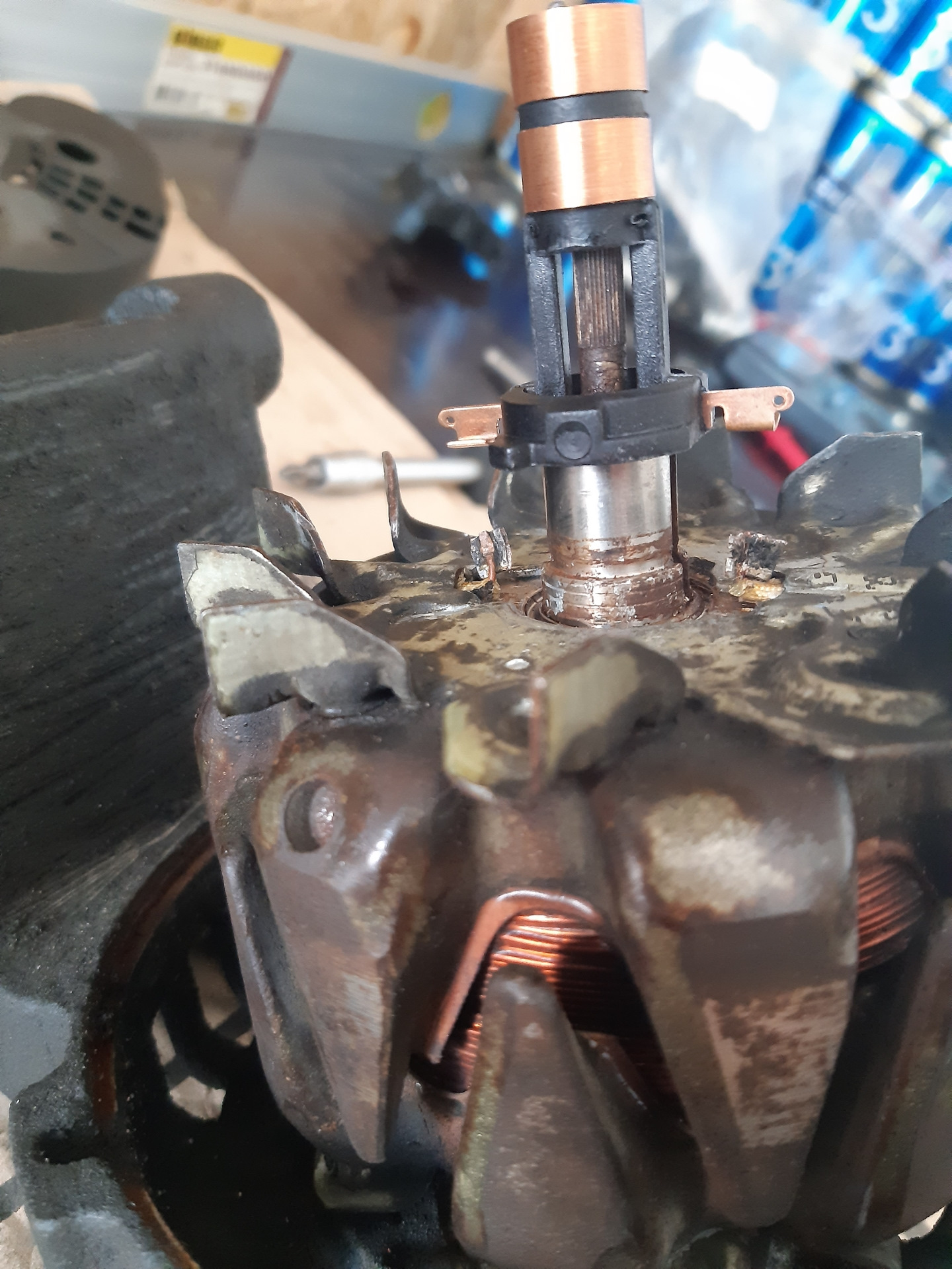

А зачем диодный мост снимался ? Это не требуется
Это я уже потом понял, что нужно было постараться снять заднюю крышку вместе со статором, а когда половинил, задняя крышку сразу начала слезать со статора и с подшипника.
