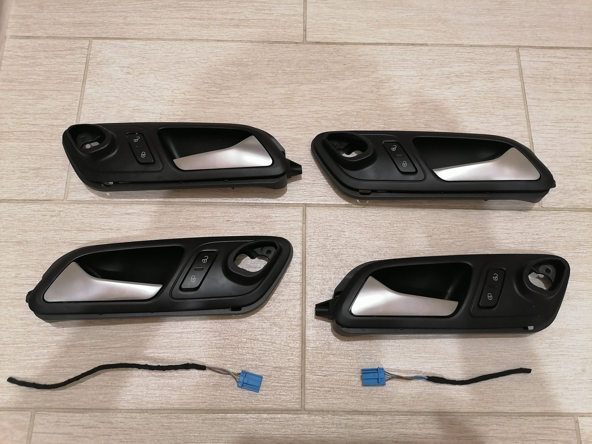

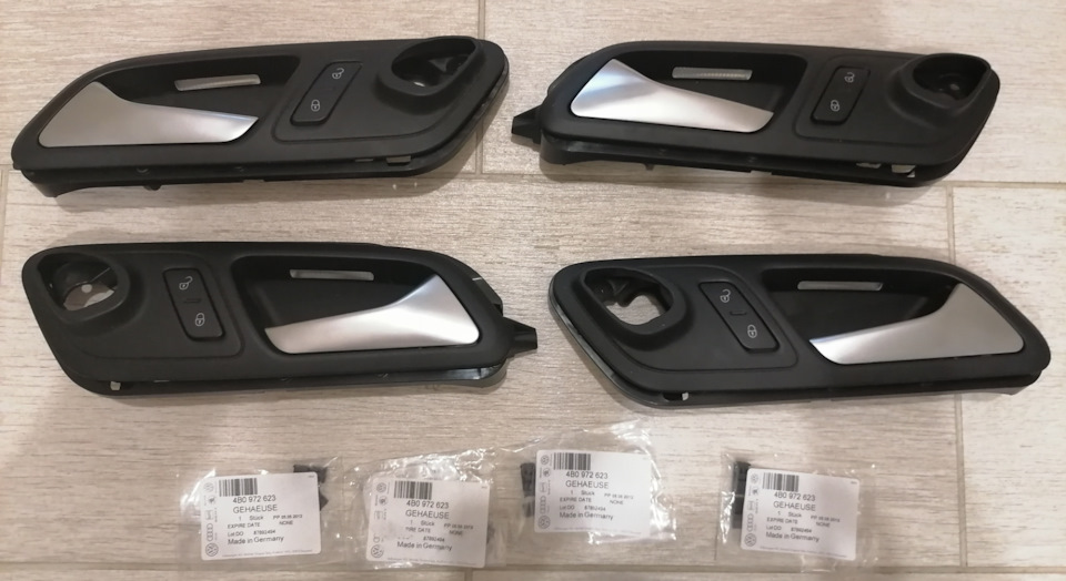

Ну вод подъехала очередная доработка по салону и комплектации. Не то чтобы доработка прям глобальная, но приятно, что она теперь есть и у меня. За этой доработкой я не гонялся и вообще пока мне не предложили, я даже не думал об этом. Но после подключения кнопок центрально замка на все четыре двери, мне поступило предложения дополнить мои ручки еще и подсветкой. Сначала я сопротивлялся, но потом все же решился. Комплект ручек с подсветкой, покупал у Измаила Kapaza, от него же и исходило предложение)))) Большое спасибо)

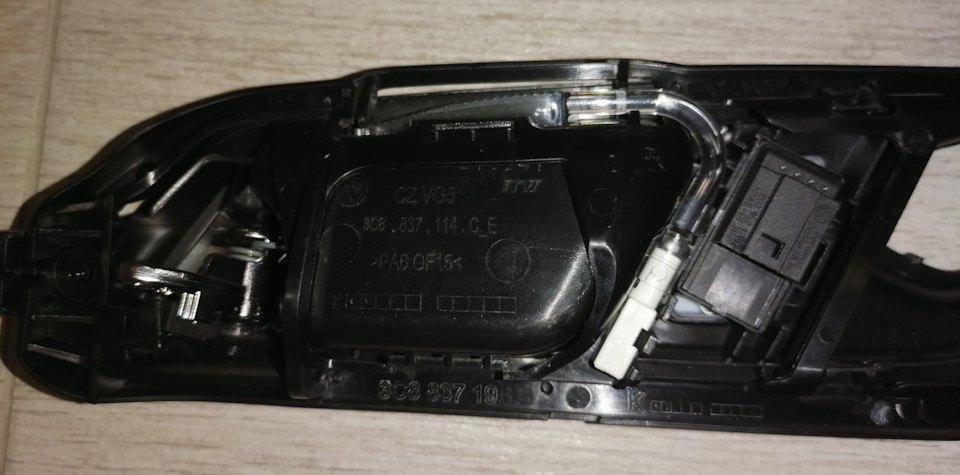

К слову можно было и не покупать, а купить только светопроводящии планки с диодами и выпилить отверстия в старых ручках. Разметка там под это дело вроде есть, но с подобным делом уже сталкивался на Аудюхи и получилось честно говоря не очень. Поэтому решил купить уже готовые ручки с родными, ровными и аккуратными отверстиями.
Ручки я оплатил и буквально через несколько дней они уже лежали у меня. Покупал я их еще до карантина, где-то в начале марта. Далее оставалось купить к ним разъемы и пины.
НОМЕРА:
VAG 4B0 972 623 — разъем 4шт.
VAG N 90764701 — пины 12шт (у кого нет подсветки дверей и ног, тогда нужно заказывать 16шт)
Установку и подключение, как обычно проводил у Валеры 46otdmil. За что ему огромнейшее спасибо! Как обычно все чётко и по заводу.

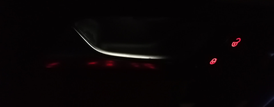

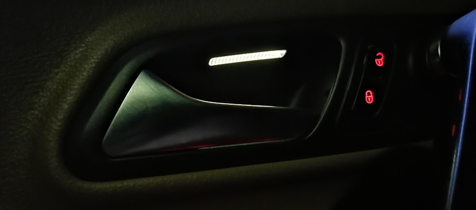

Подсветка конечно не такая яркая, впрочем что тут ожидать от родной подсветки. Тоже самое было и с OEM Ambient. Свет вообще не яркий, тусклый. В итоге пришлось доделывать. Тут конечно смысл немного другой! Как я понимаю, подсветка подсвечивает верхний хромированный край ручки, чтобы водителю сверху было ее видно. Хром как раз хорошо отражает подсветку и за счет этого ручку видно в темноте! Как то так)

У меня тоже орига, но светит поярче. Может от того, что фольгой световоды заклеил?
Блин я про нее и забыл. С амбиет так делали.
Надо будет как-нибудь одну дверь разобрать и фольгой проклеить тоже. Думаю должно получше быть.

По большому счёту, правильно сделал если за адекватные деньги. Родные ручки вернее подсветка горят ну очень паршиво, поэтому когда я менял Карты дверные то заранее купил св. диод увеличенной мощности и немножко подпилил саму направляющую получилось боле менее.
Ну с учетом если я продам старые ручки, то затраты более чем адекватные.
Попробую сначала с фольгой!
