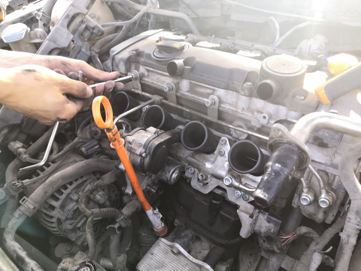

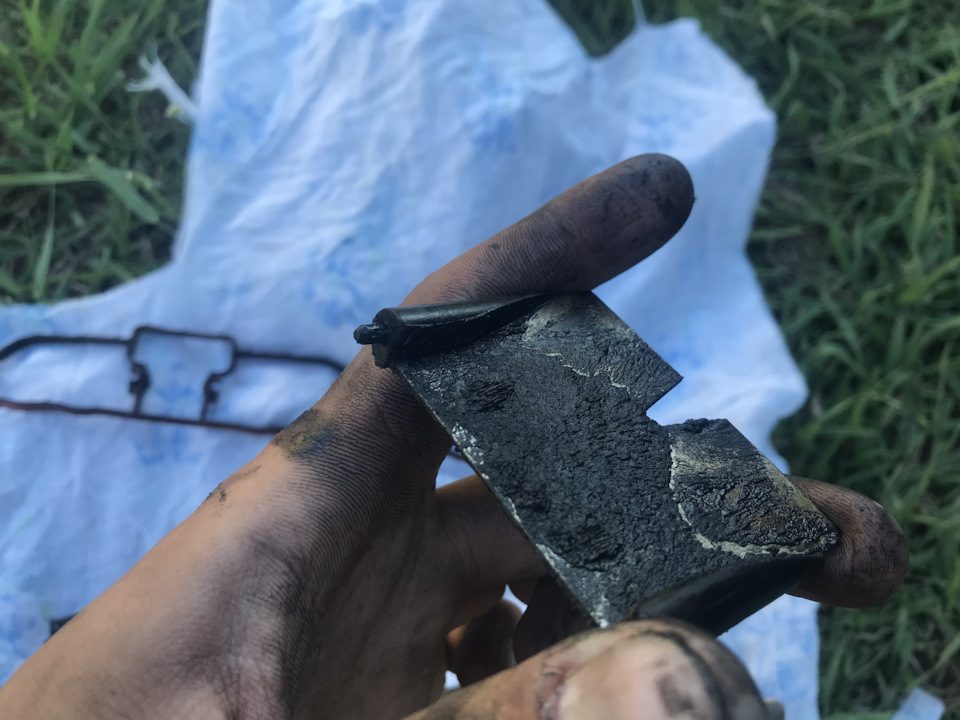

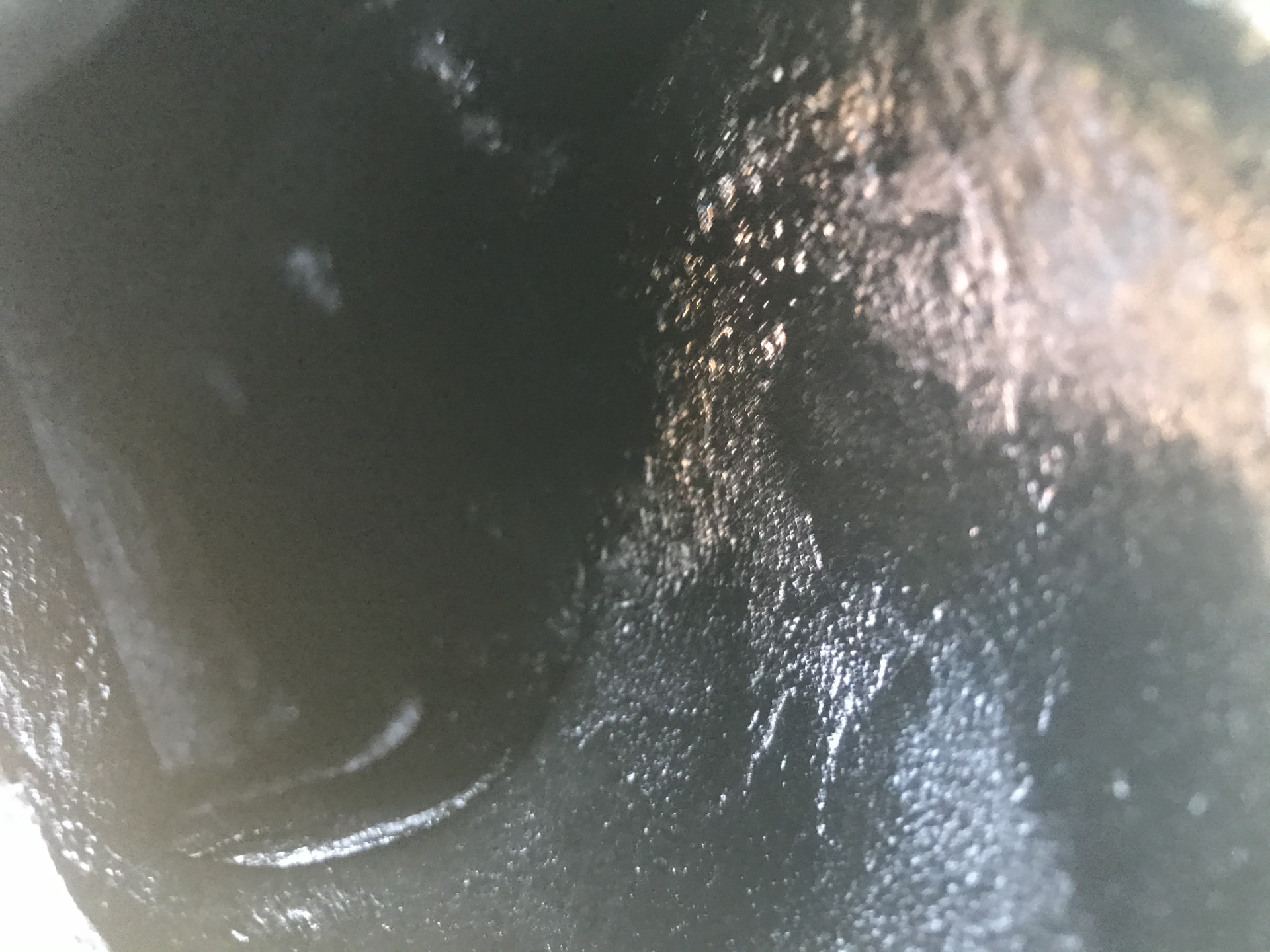

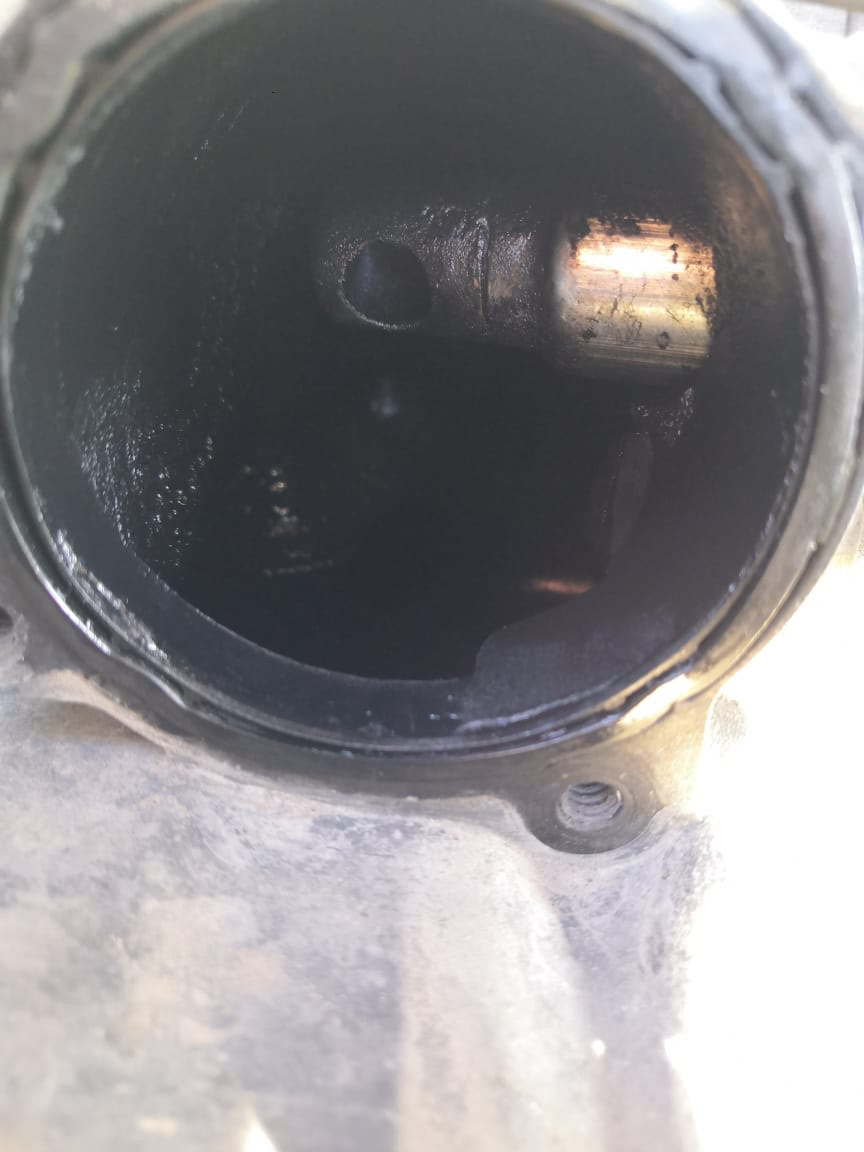

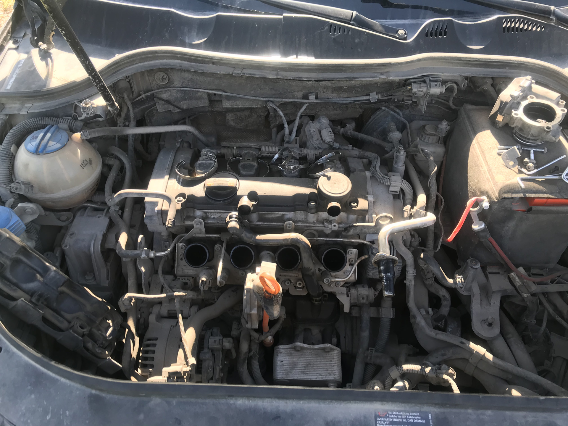

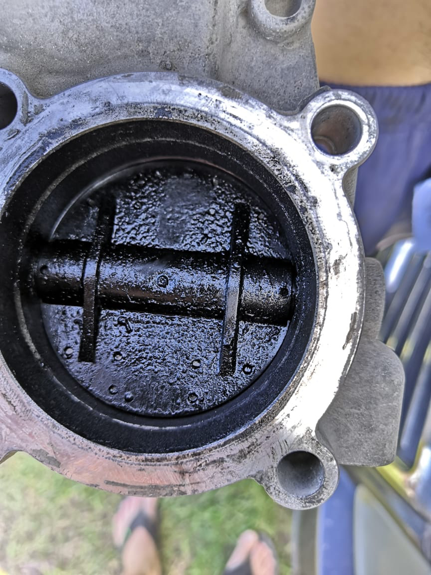

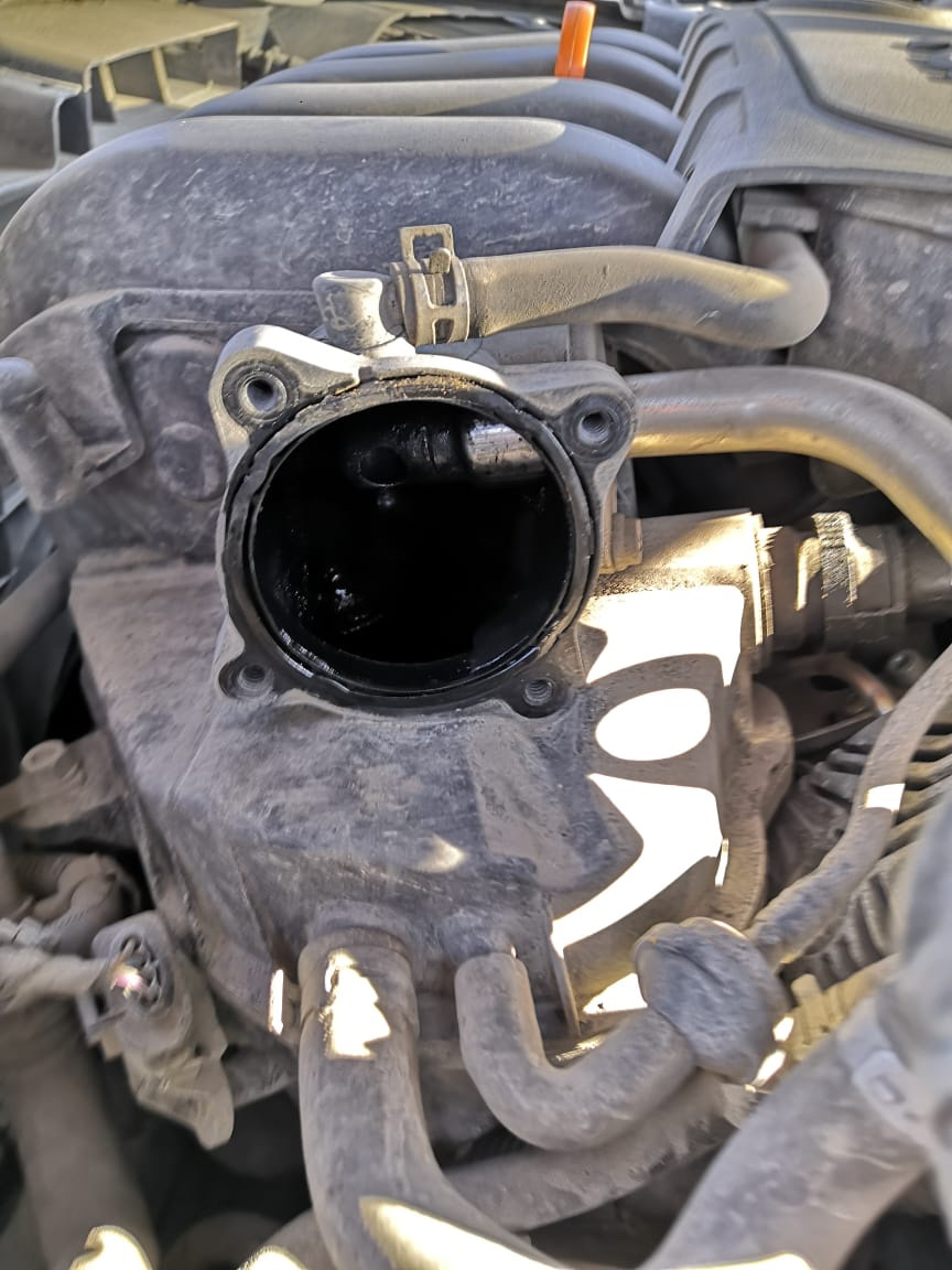

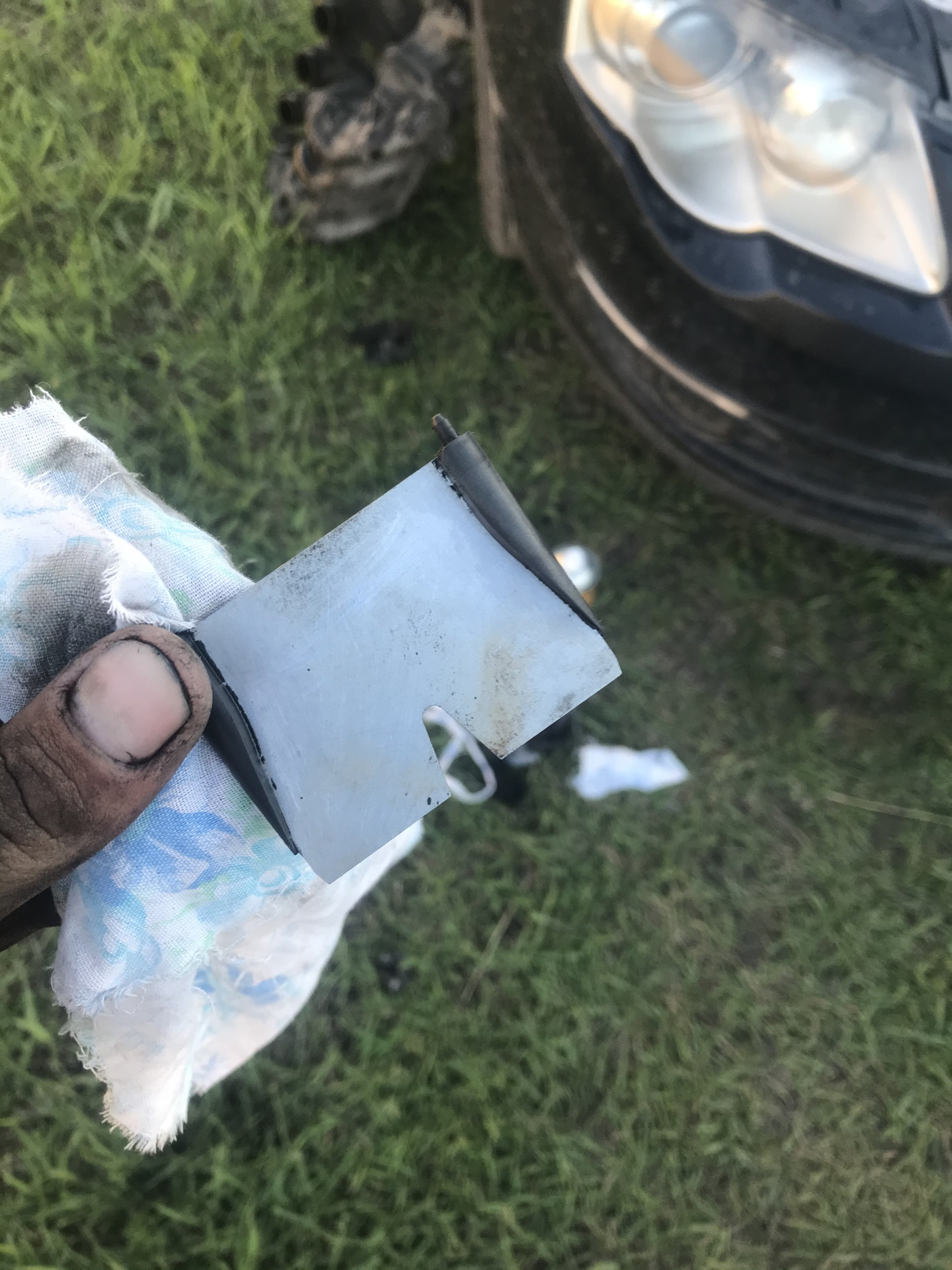

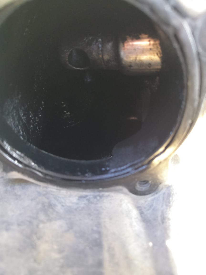

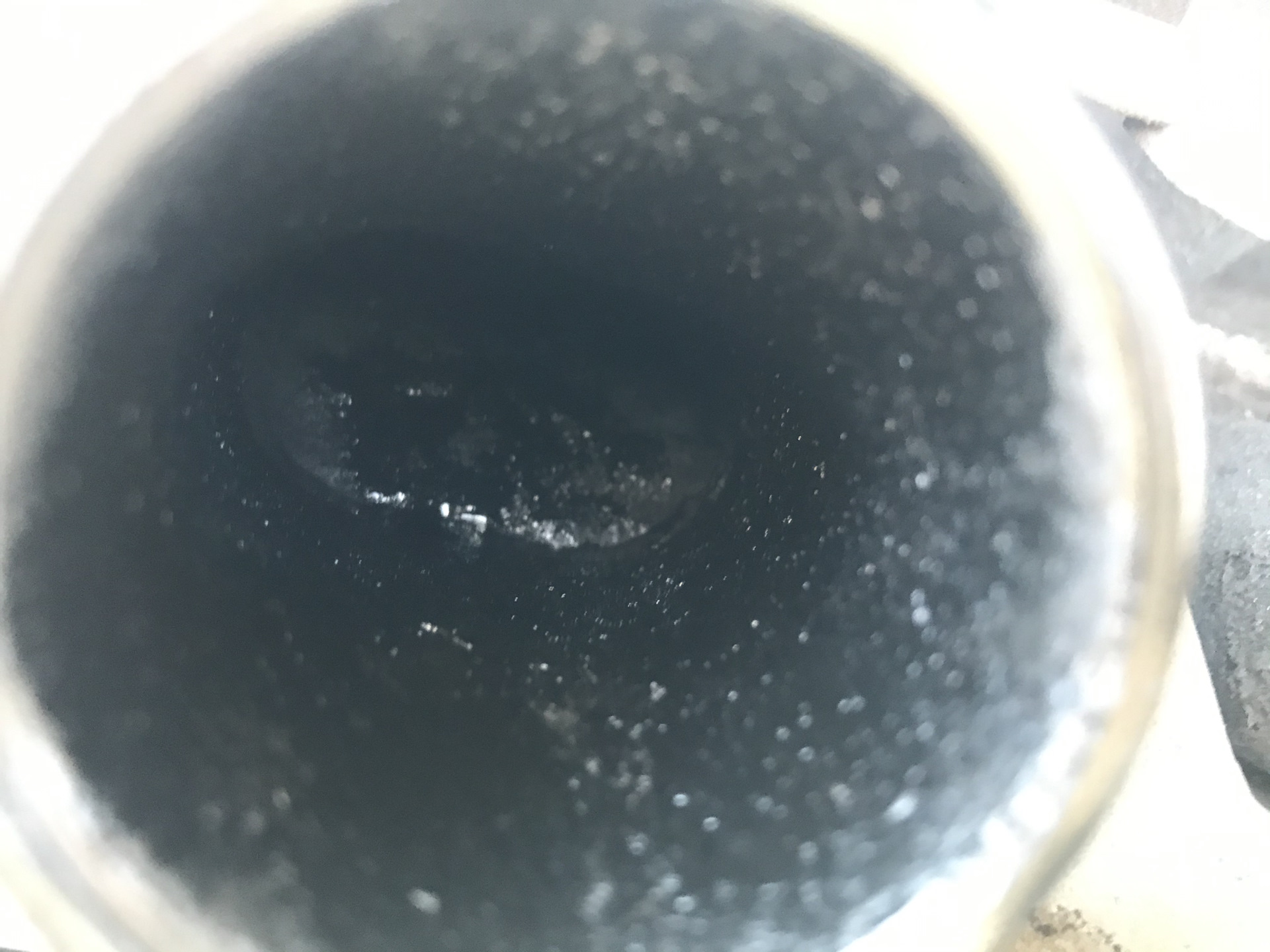

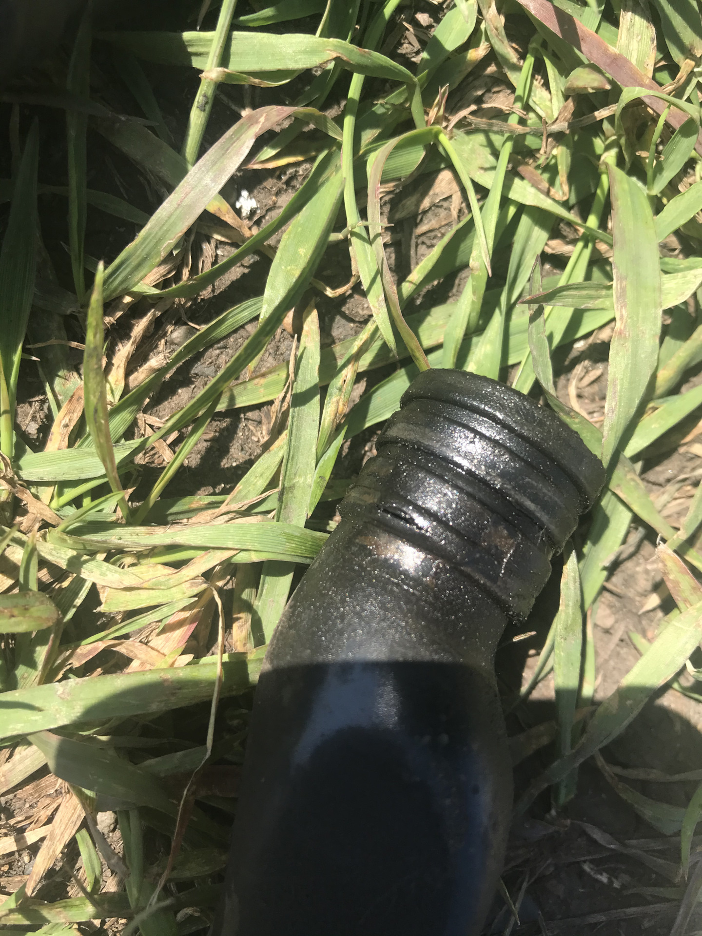

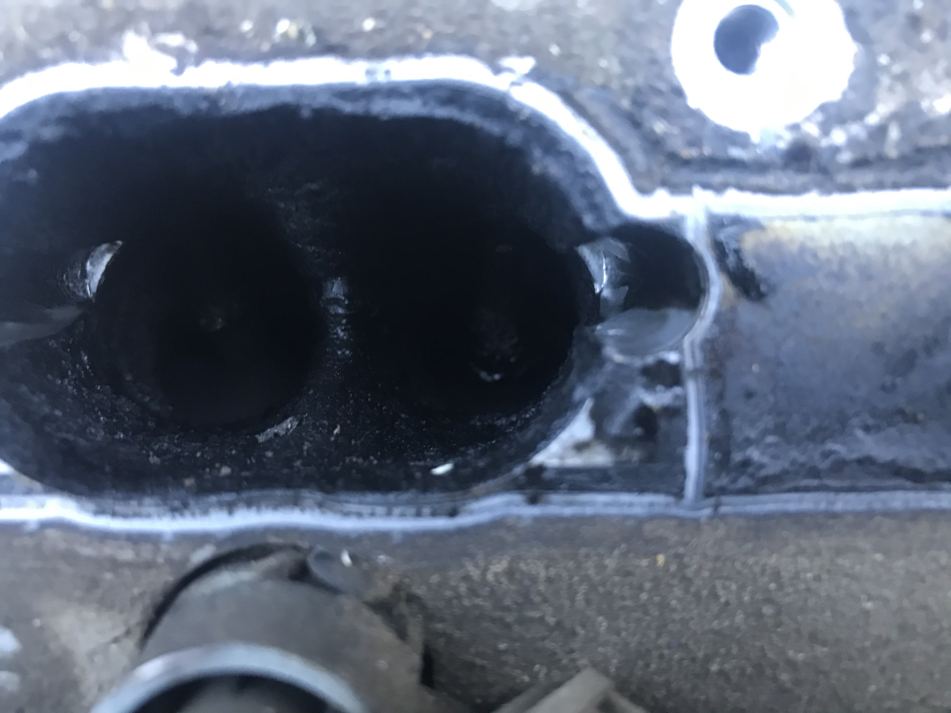

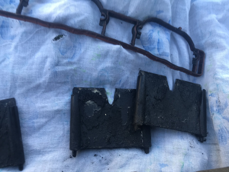

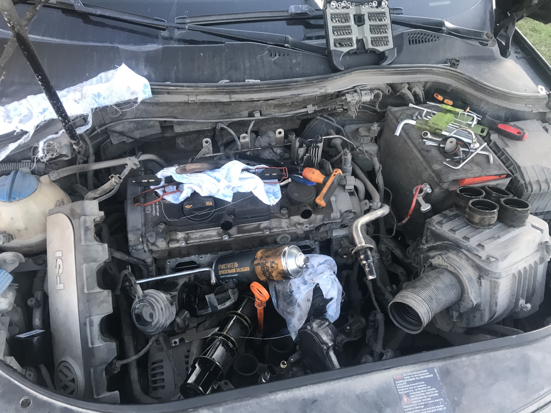

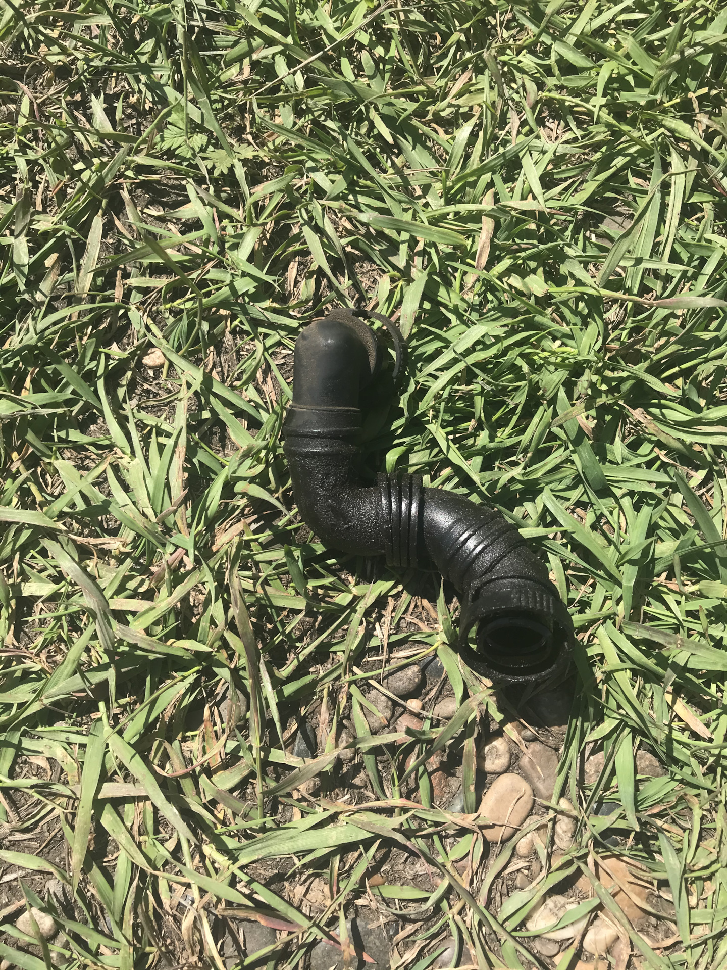

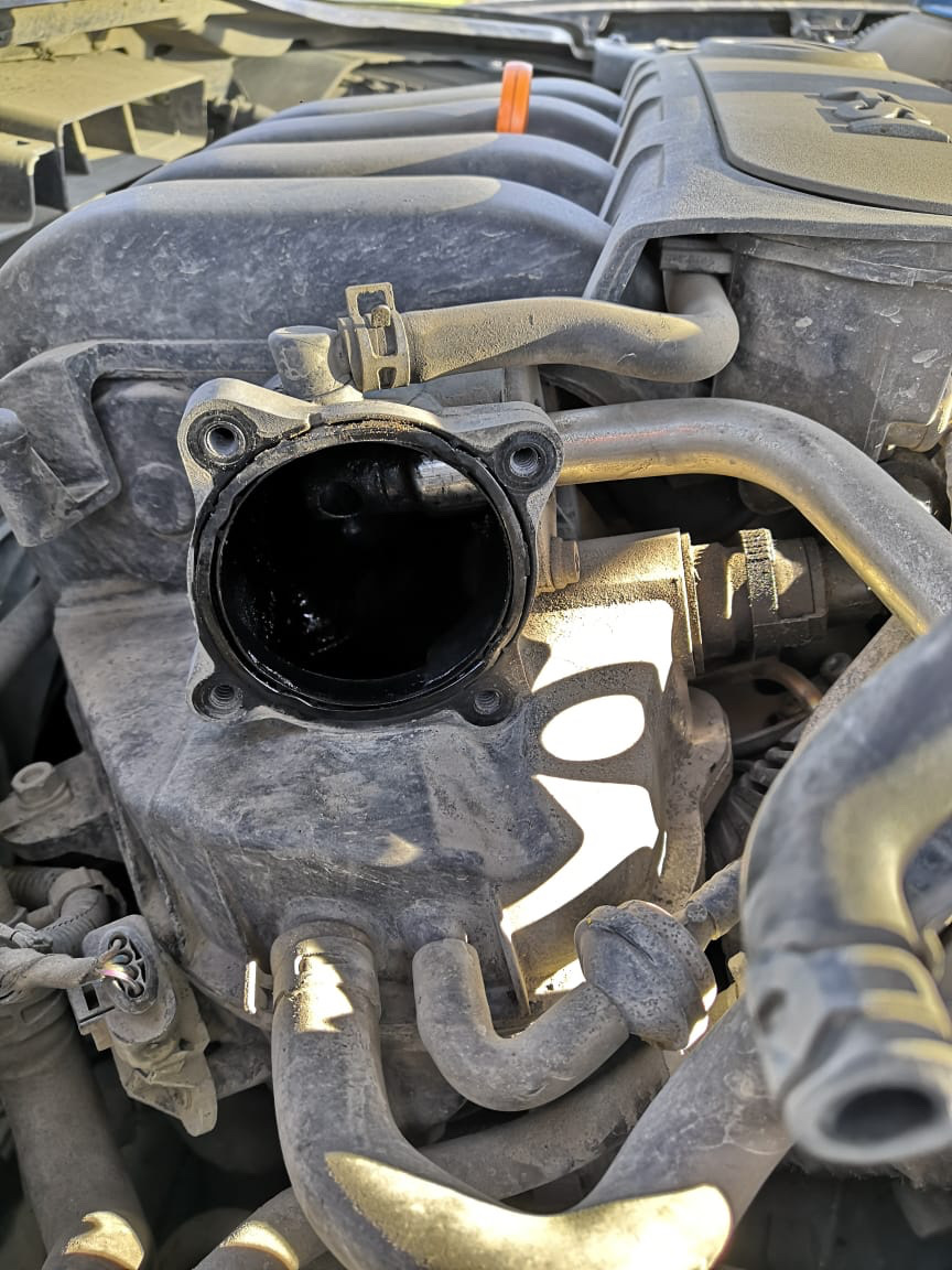

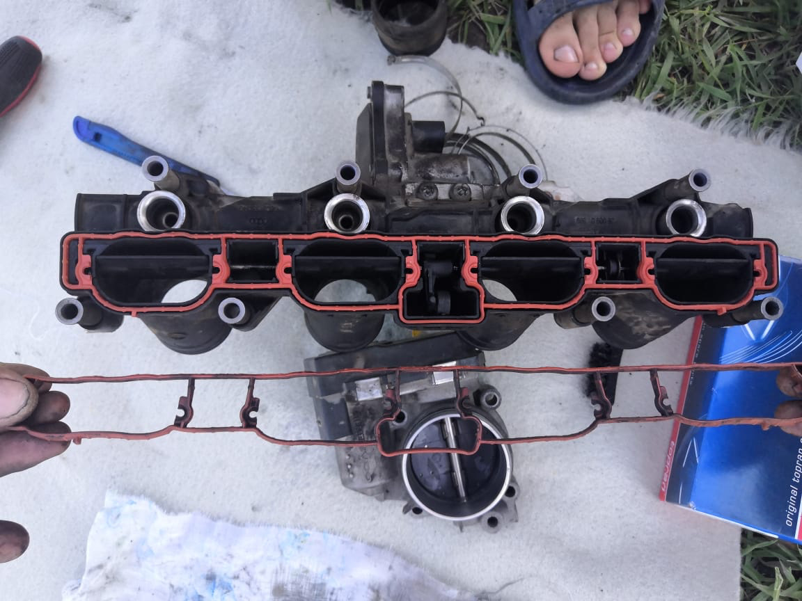

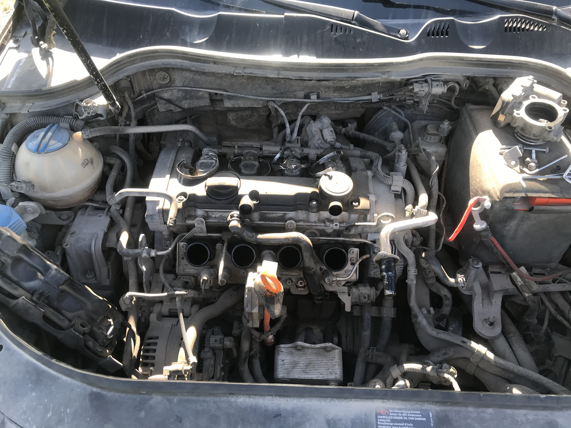

Всем привет давненько ничего не писал, вообще загорелась ошибка ecp, круиз, и курсовая устойчивость, через блютуз адаптер выяснил что ошибка по дросселю, решил почистить а как залез ужаснулся решил привести в более менее порядок впуск все на фото ) драйва)

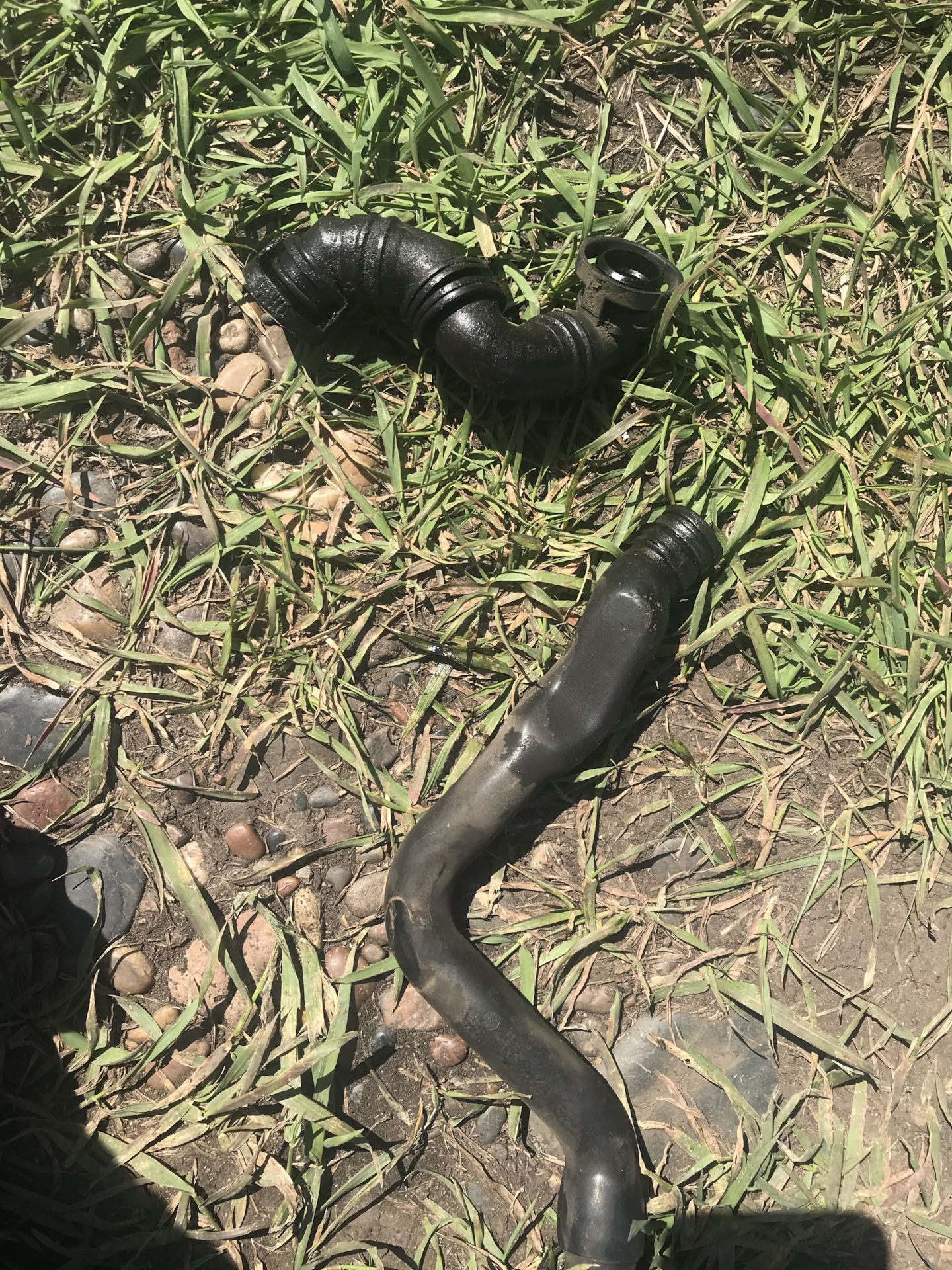

Запчасти на фото: F00VH35007, 047024

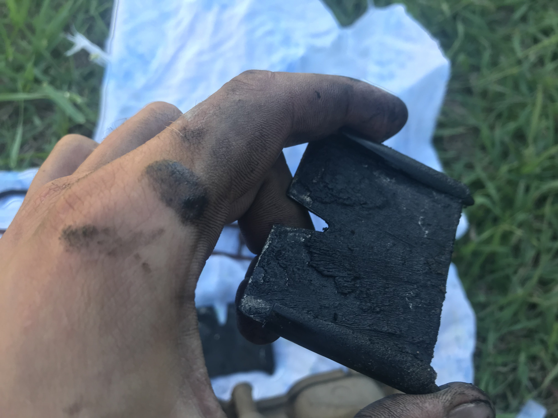

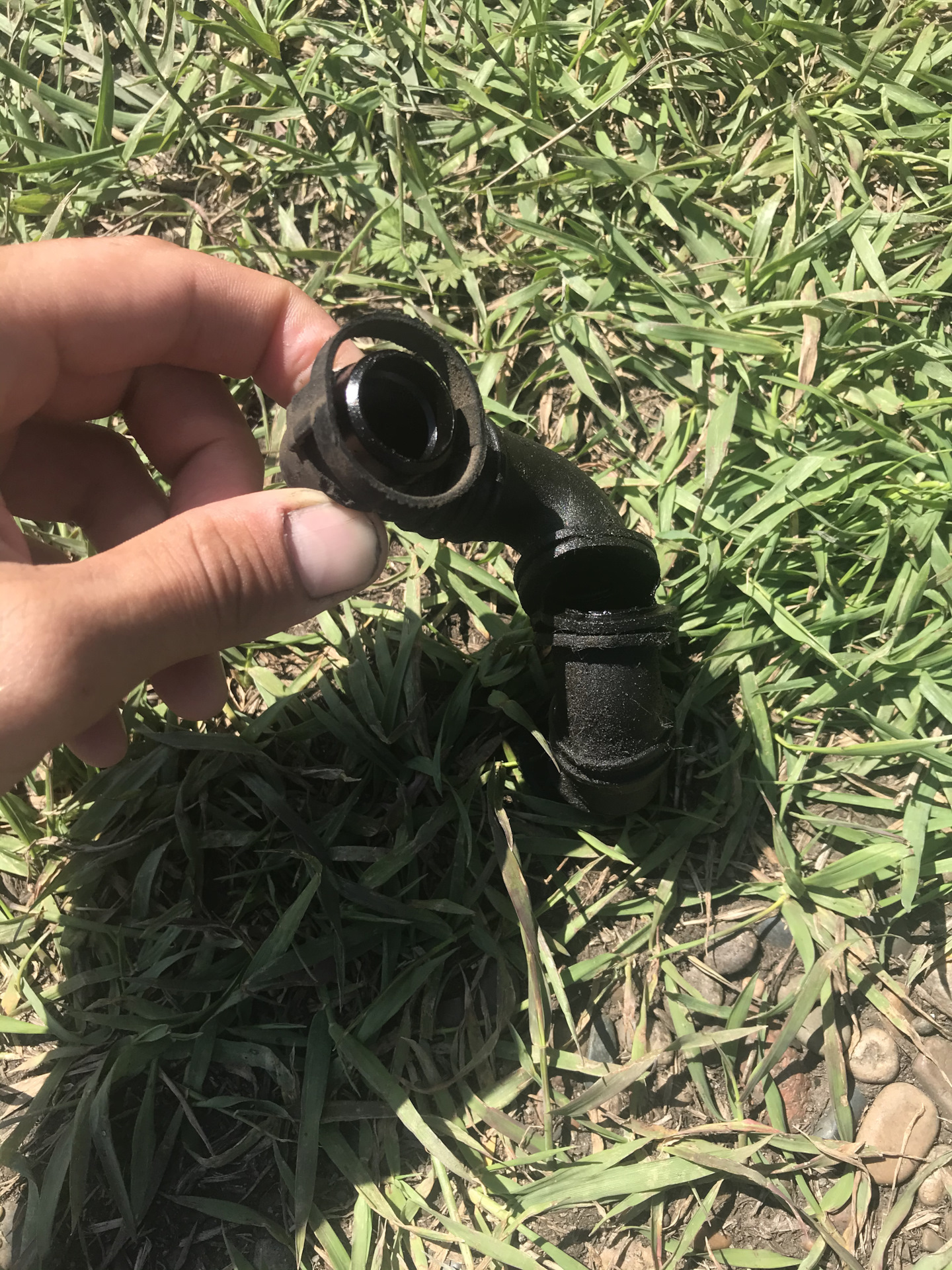

Запчасти на фото: 713607100

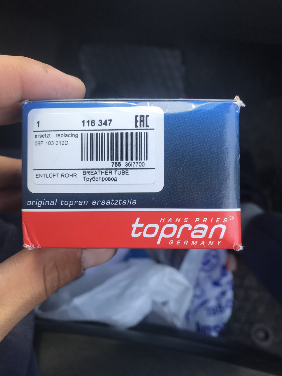

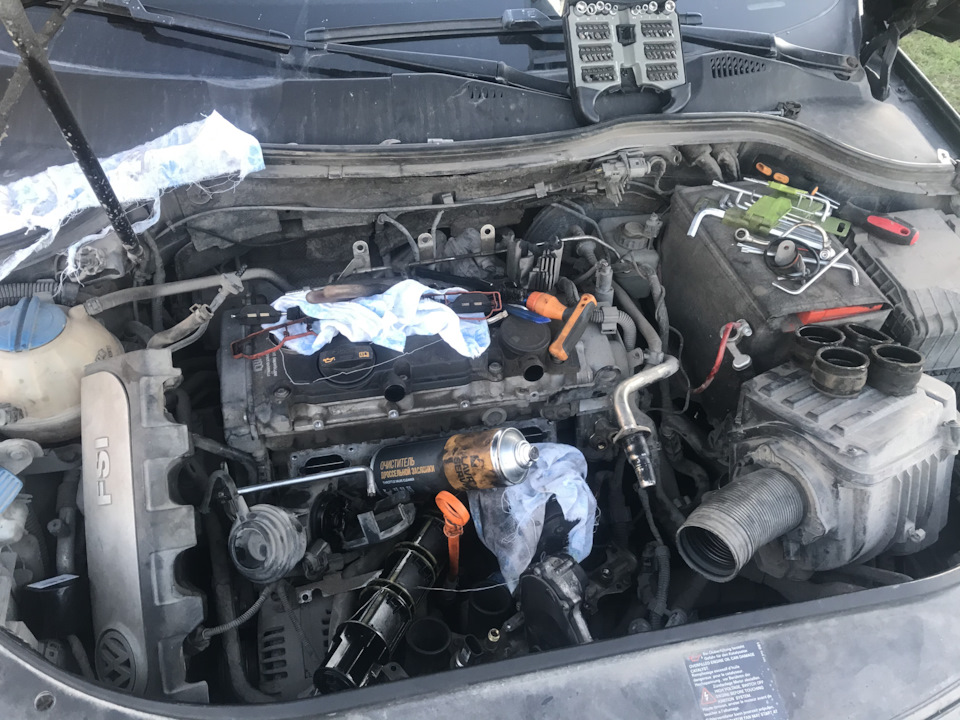

Запчасти на фото: 06F103212D, 116347

Да это всё егр хренов… Отключай программно, шей евро 2 и забудишь про эту сажу
Он отключён, но никто не лазил туда после отключения вот и последствия )егр и заслонки программно отключены )
Заслонка егр у меня была не до конца закрыта, хотя тоже отключено программно.
Хм надо глянуть
Жесть, что за топливо? Что за масло ? Масложрет?
Газпром 95, motul x-cess 5w40,1литр на 10 тысяч )предыдущий владелец лил Лукойл 😑
Эх, 502 допуск надо 504 нагара меньше будет и замену масла темболее 502 допуск менять раз в 5 не более 504 7-8 тыс
