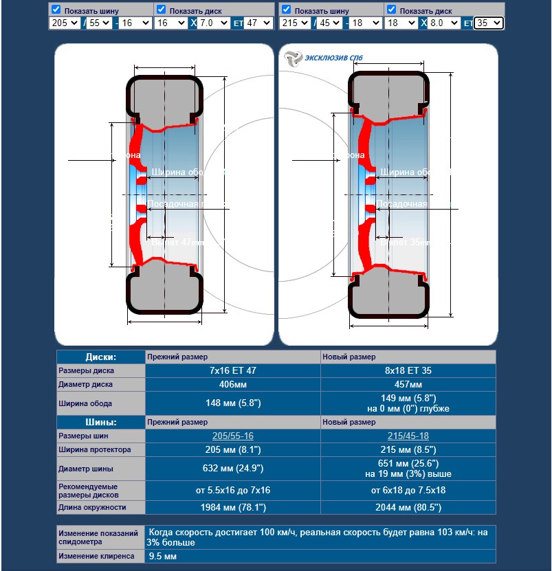

В итоге решил я их купить попробовать что они из себя представляют эти показания меня устраивали 93Y XL вполне.
Где XL или Extra Load — усиленная шина, индекс нагрузки которой выше на 3 единицы, чем у обычных авто шин того же типоразмера. Другими словами если на данной шине указан индекс нагрузки 91 с пометкой XL или Extra Load, то это значит, что при данном индексе, шина способна выдержать максимальную нагрузку в 670 кг вместо 615 кг.
Y- индекс скорости. Этот условный параметр определяет максимально допустимую скорость движения автомобиля, разрешённую при использовании данных шин. В данном сучий шины до 300 км/ч. что особое требование к качеству и производству, на я так думаю.

да в ямы залетал грыж нет но у меня по параметрам запас я так понял на колесо. не стандартно я подобрал =). а так все хорошо доволен как отрабатывает.
