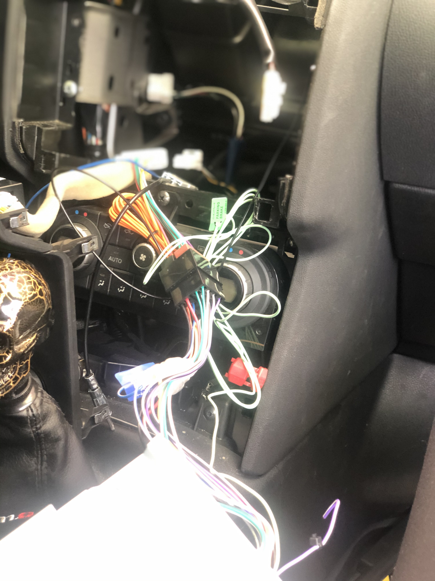

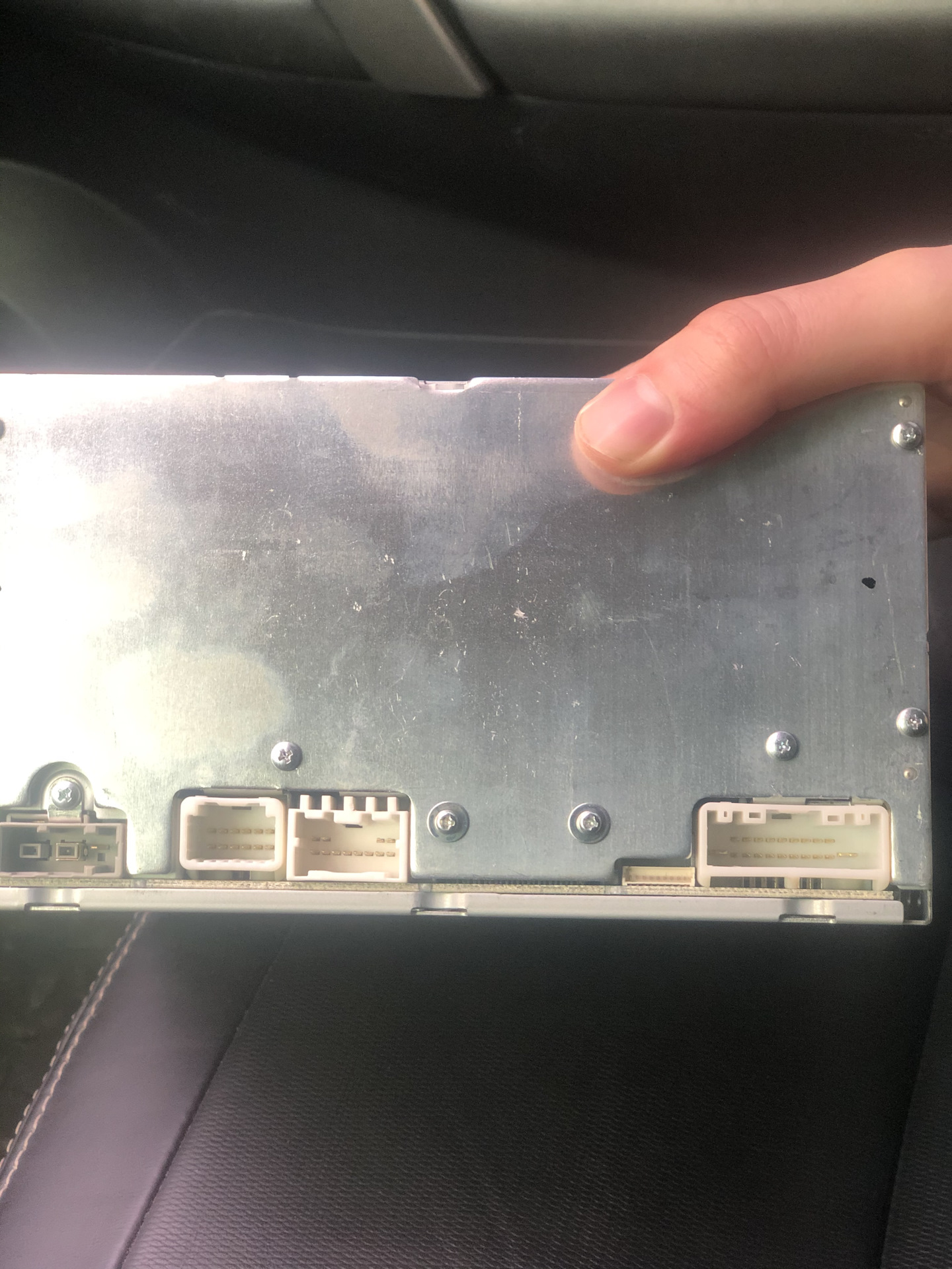

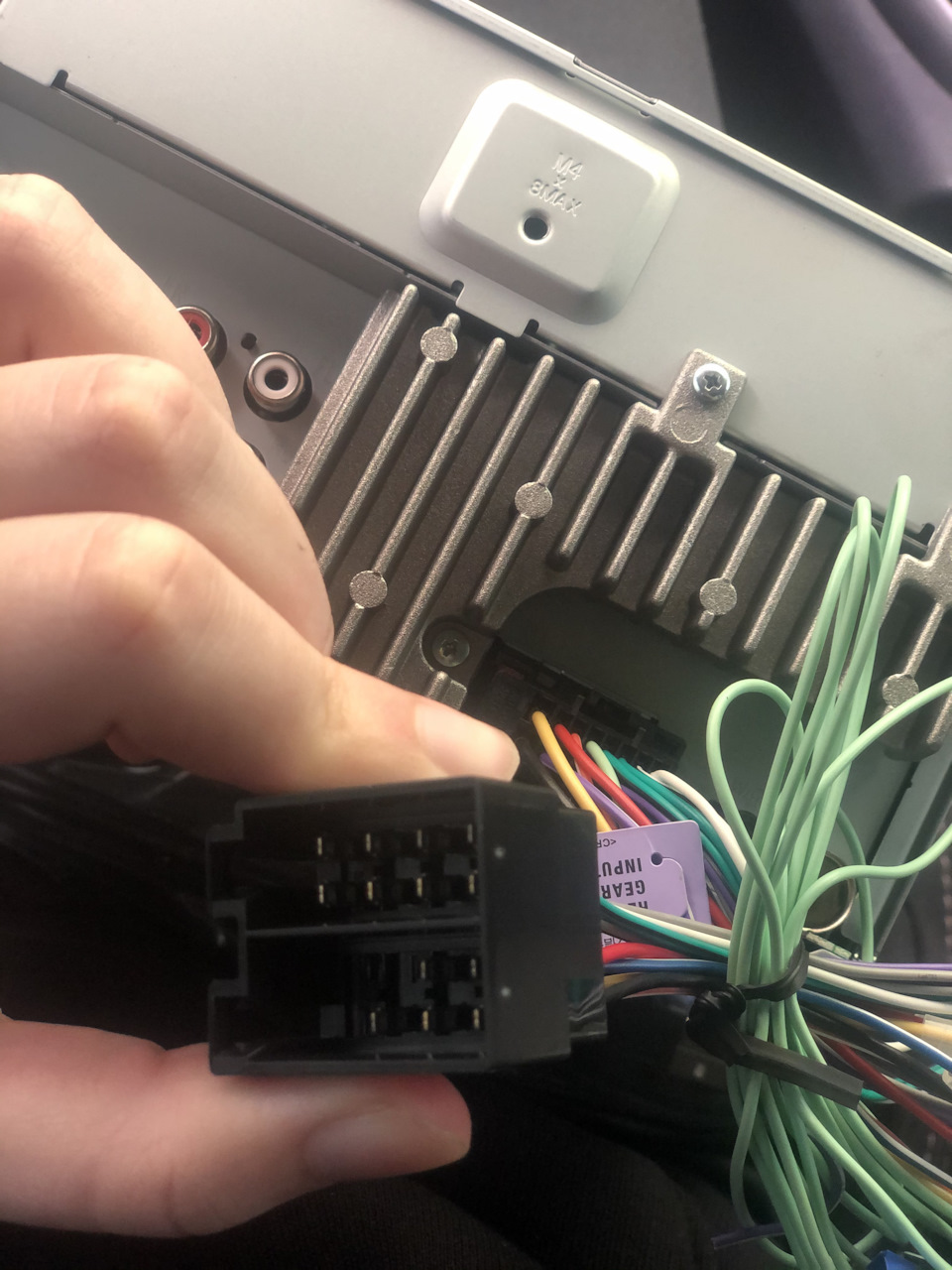

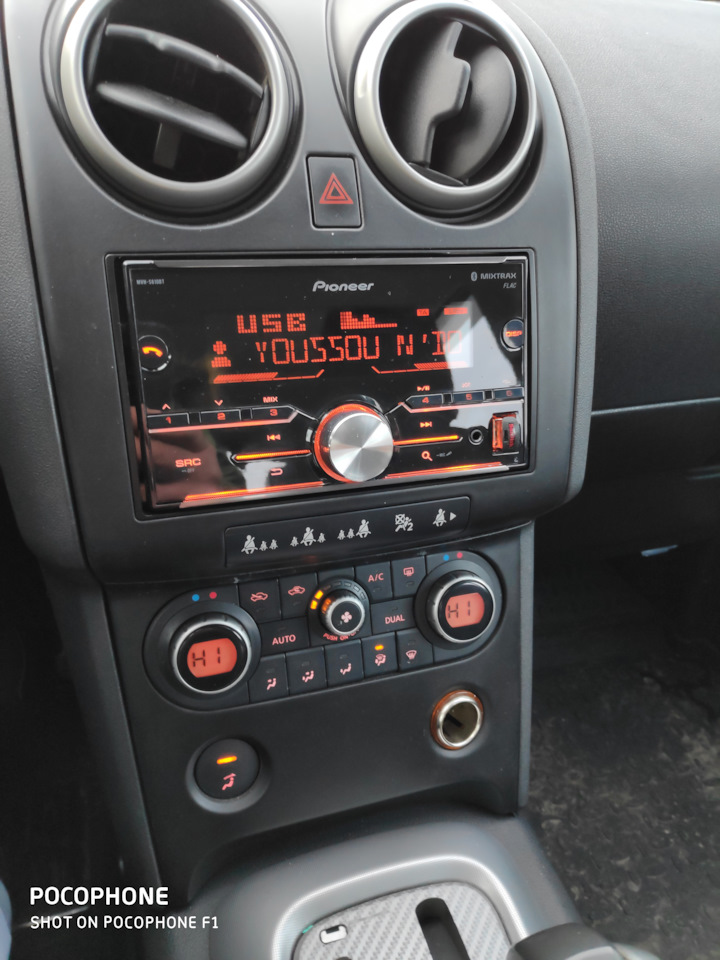

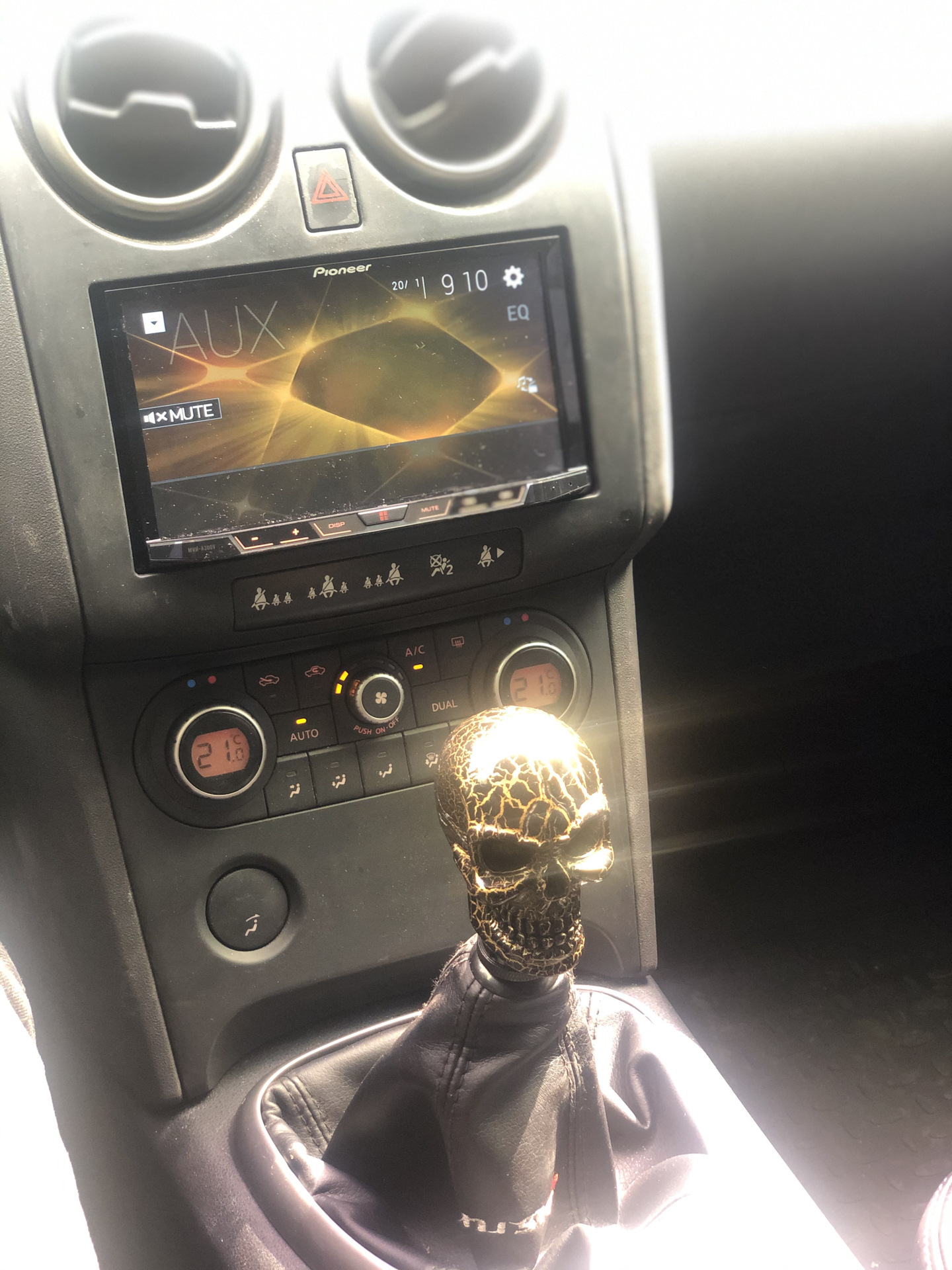

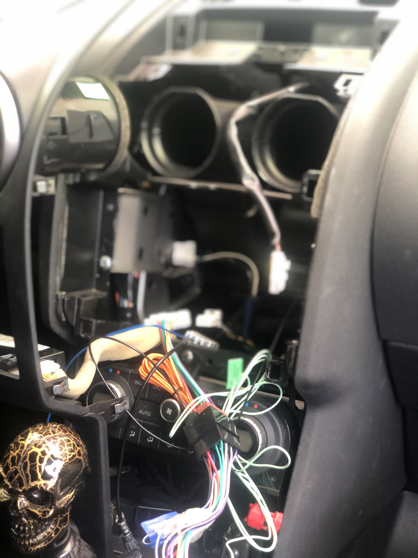

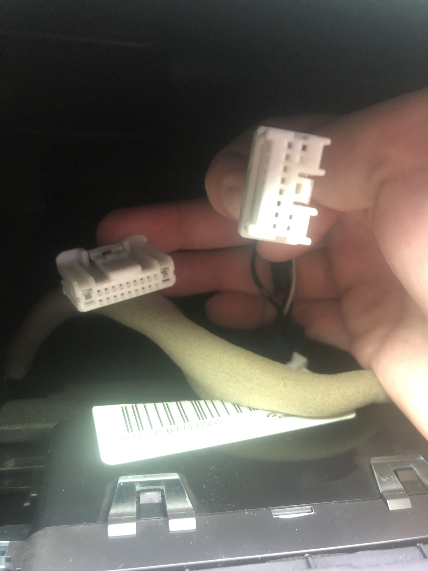

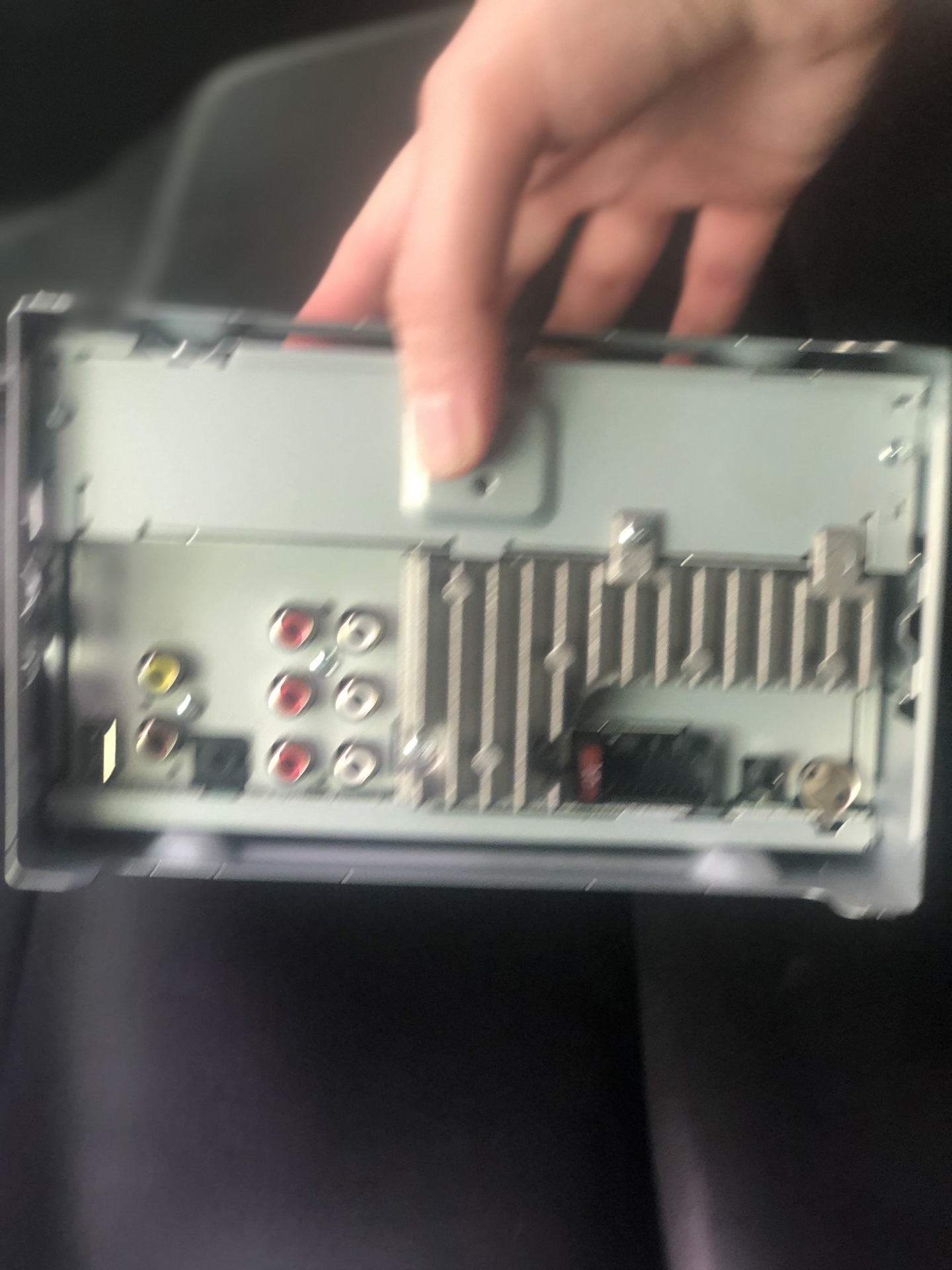

Итак, по случаю мною была приобретена магнитола Pioneer MVH-A300V. Честно не посмотрел бы в сторону замены магнитолы, ежели бы не очень вкусное предложение на нее (5500). Тк в принципе штатного звучания мне было достаточно, но все же хотелось регулировки басов, да и предложение было хорошее, было решено приобрести сиё ГУ. Далее шел небольшой разбор торпеды, отключение штатной магнитолы (да кстати, штатная магнитола у меня осталась — лежит себе спокойно, если кому будет нужна — напишите). Далее нам понадобятся переходники, какие именно мне подсказали драйвовчане за что всем большущее спасибо! Какие именно это для антенны: ISO ANT-6(антенный переходник NISSAN 07+) и переходник для самой магнитолы ISO NS-04. Кнопки на руле решил не подключать — никогда не пользовался ими и врядли буду (ежели за 12 лет не пользовался). Также возникла проблема — AUX. Я практически постоянно слушаю музыку только по AUX, однако штатный переходник (идущий в подлокотник) был непонятен. Полазив по драйву и ничего не найдя, было решено не резать его, а просто купить и пробросить рядом новый провод с гнездом AUX +USB. Соответственно все было проброшено рядом с старым проводом, и все получилось по красоте. Звучание стало лучше чем у штатной магнитолы — а большего собственно и не просил. По тому как магнитола "встала" можете посмотреть фото. Чуть-чуть маловата, но глаза особо не режет. В принципе обновлением доволен.
