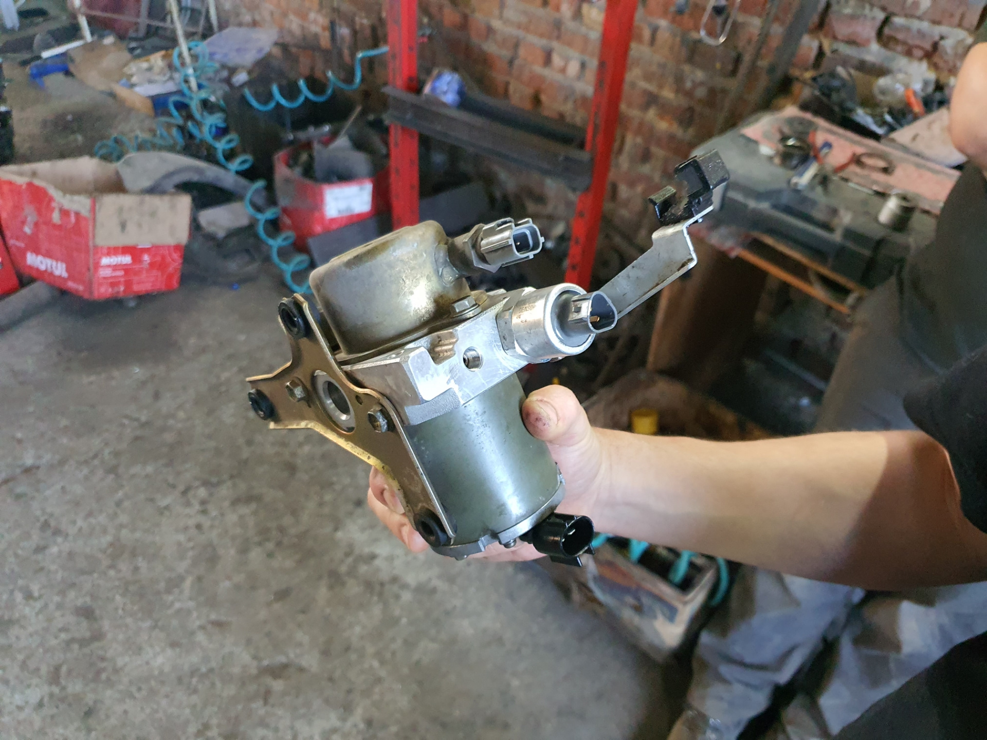

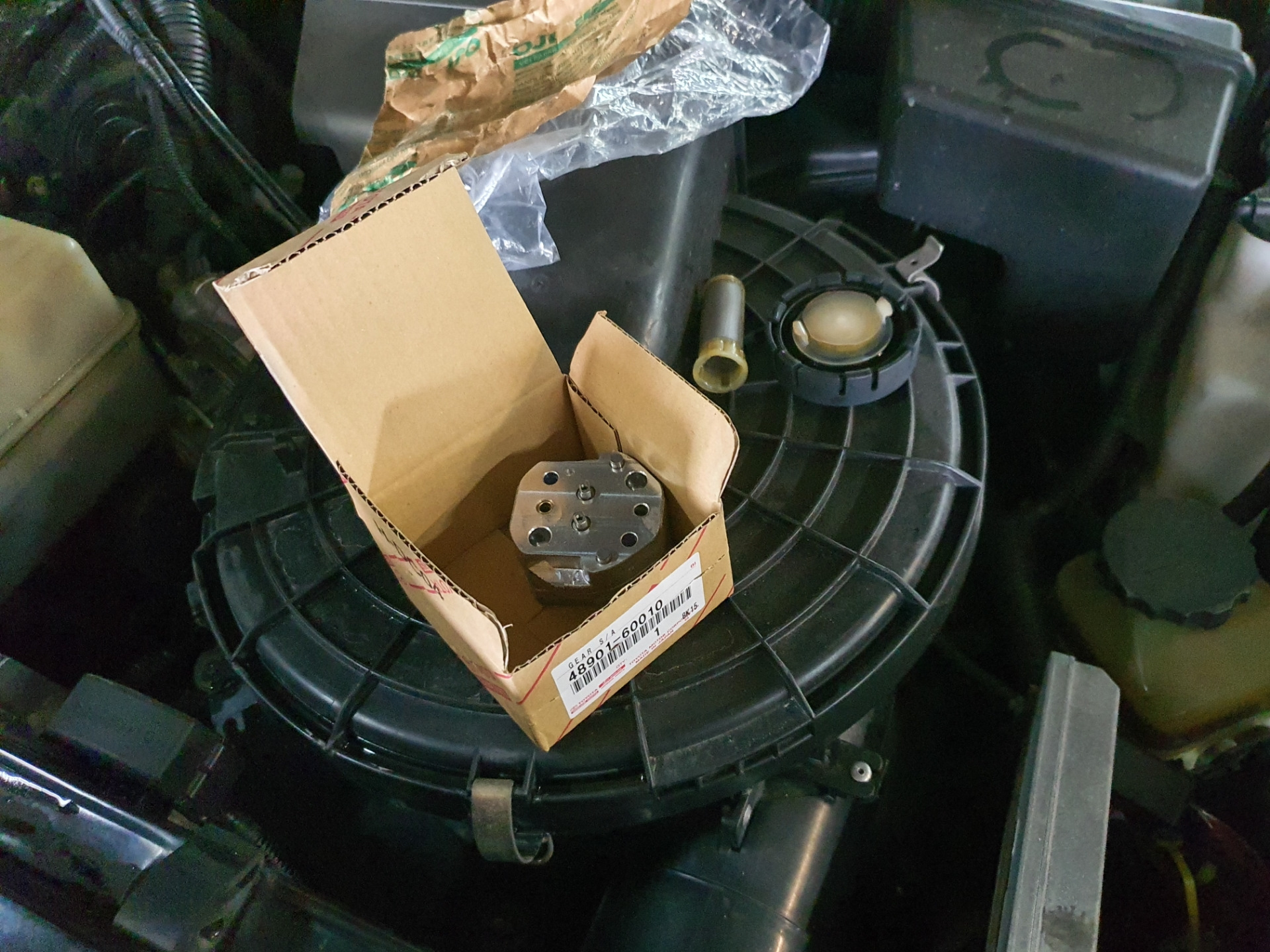

Появилась ошибка c1762, начала мигать лампочка off. Машина упала в нижнее положение и отказывалась подниматся.

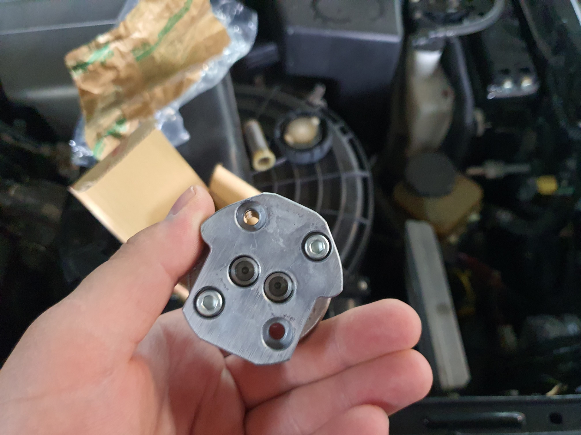

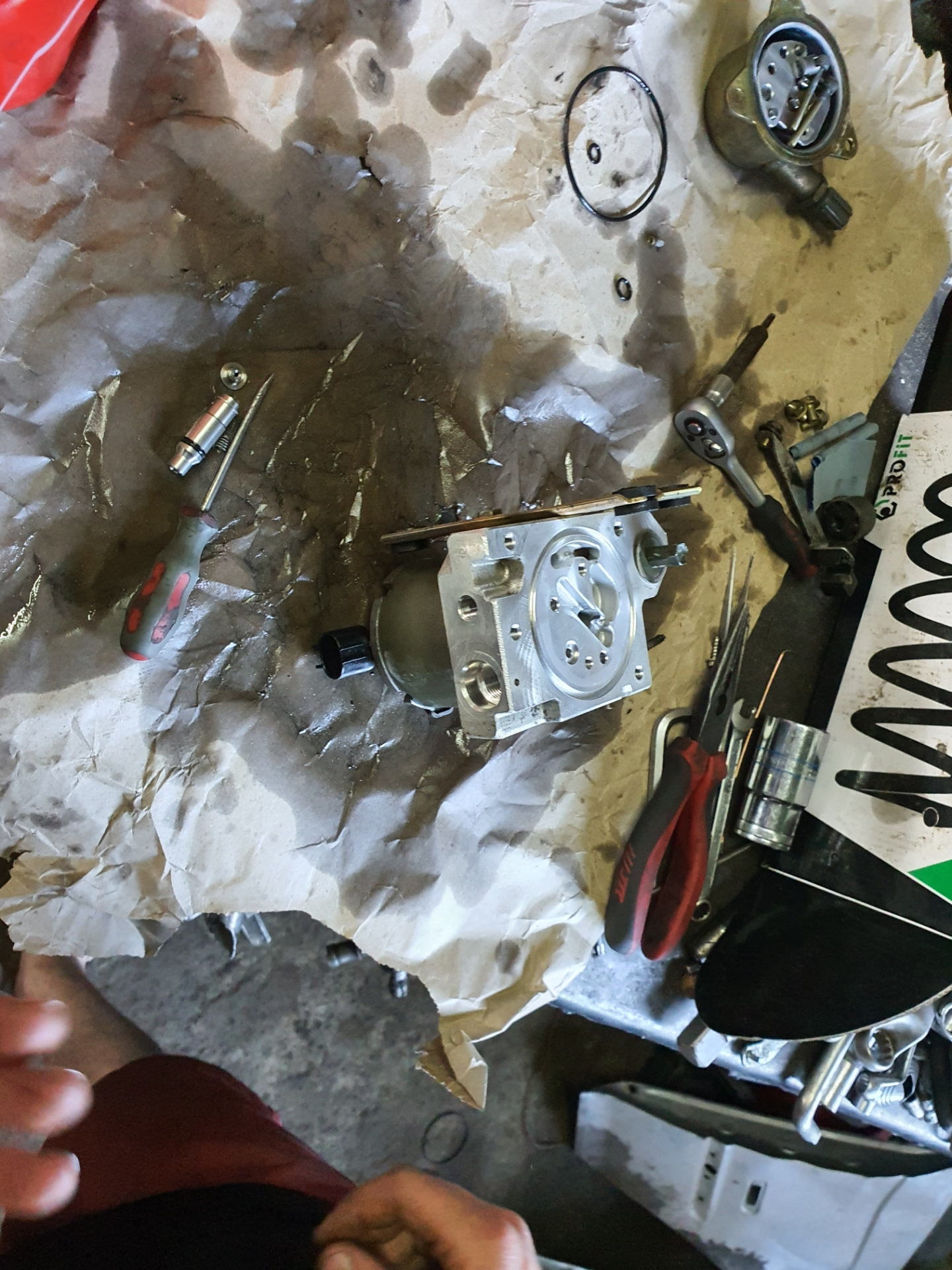

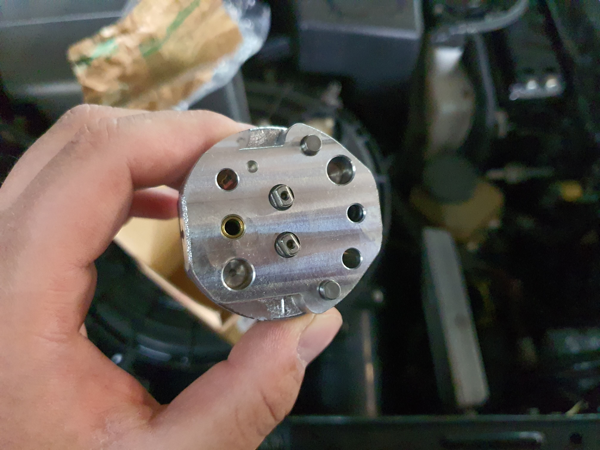

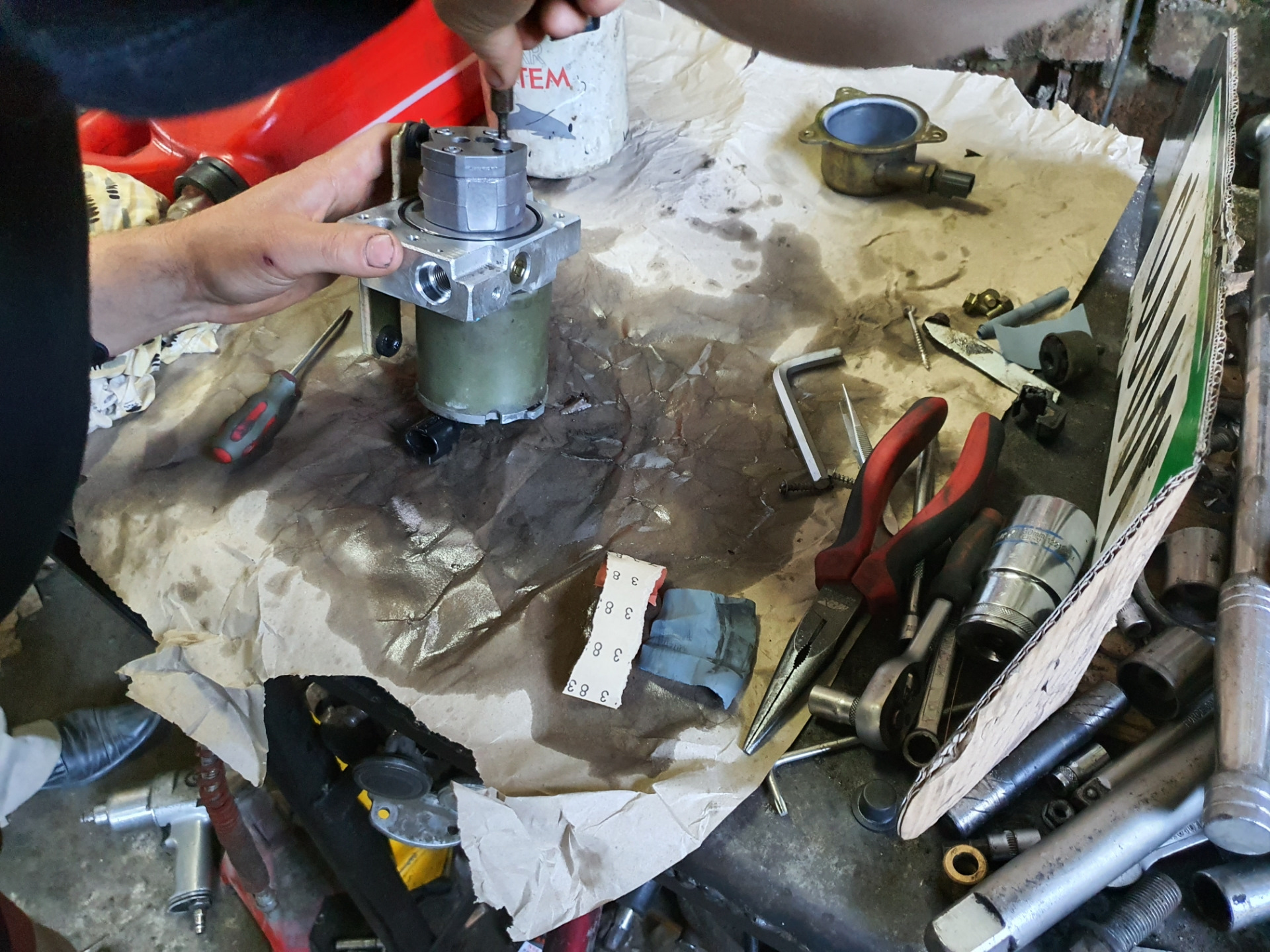

Сняли насос, разобрали, помыли почистили, собрали назад, не помогло. Почитав форумы решил поменять сам механизм в насосе, заказал, поменял.
Все ок!

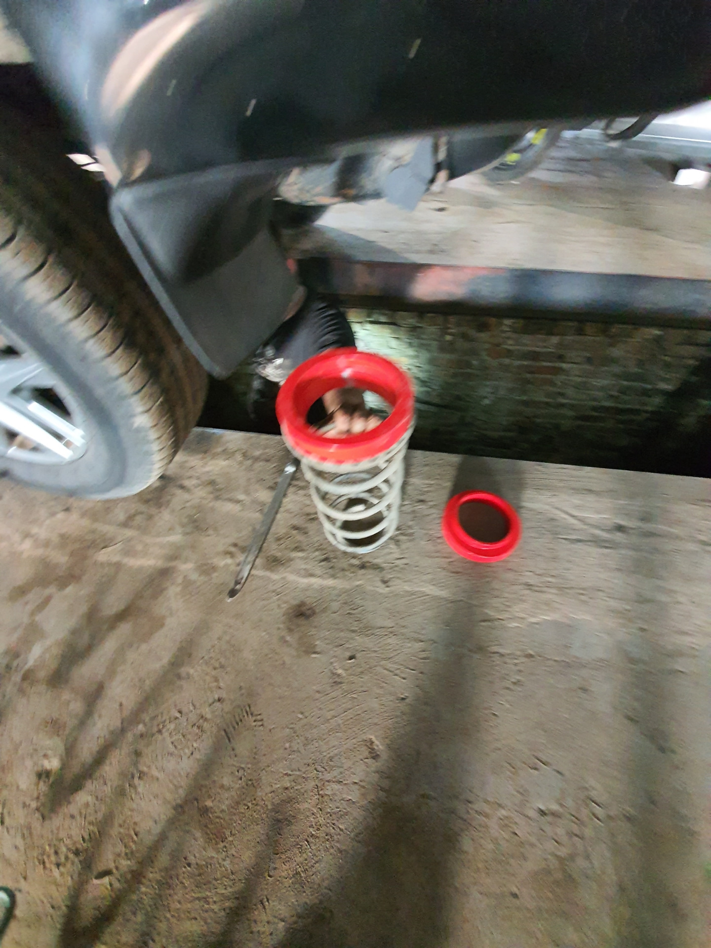

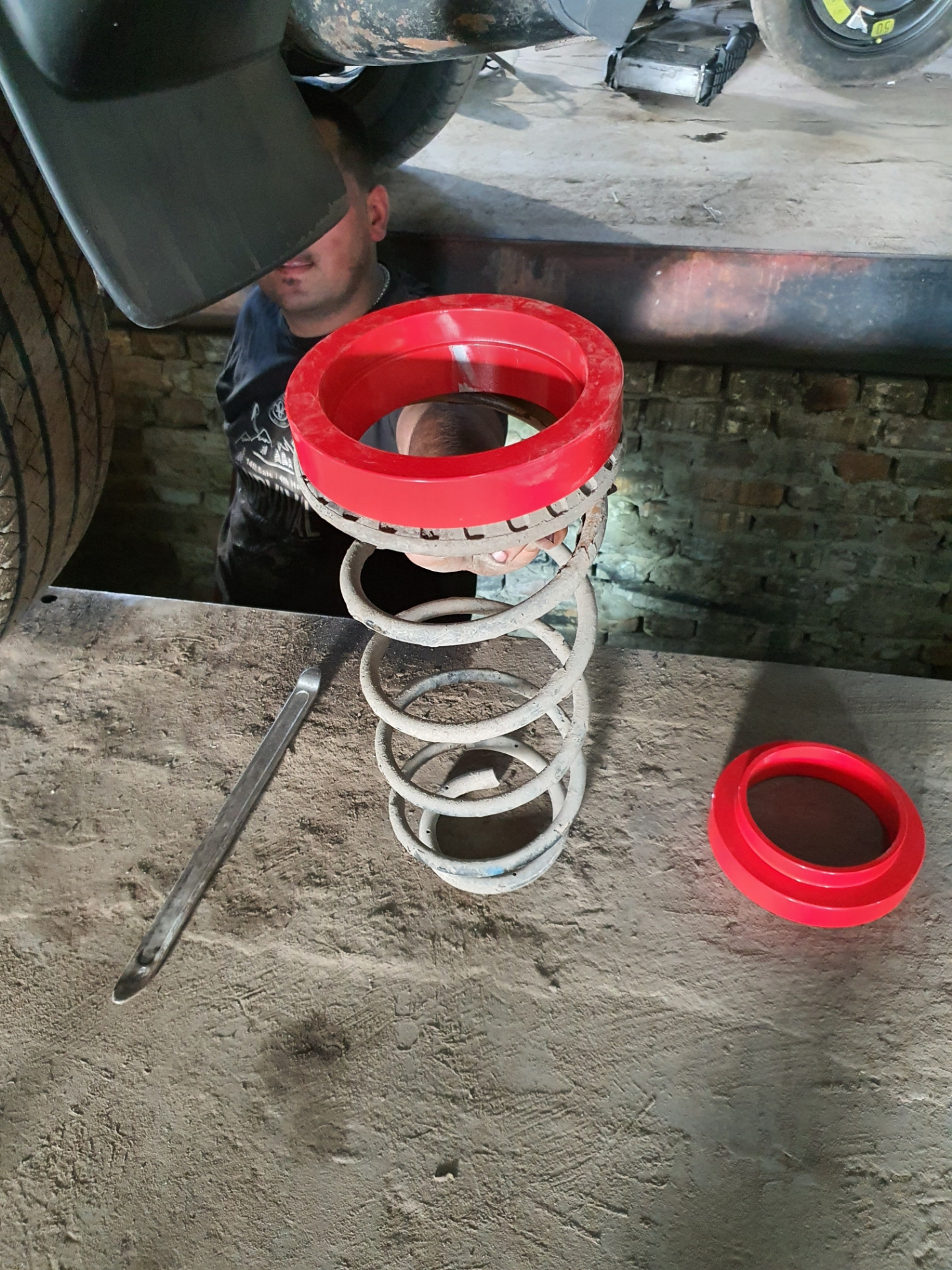

Заодно поставил проставки назад, по мануалу выровнял давление в контурах, машинка стала ехать очень плавно. Все супер
Запчасти на фото: 4890160010

можно про проставки отдельно где откуда из чего сделаны?
