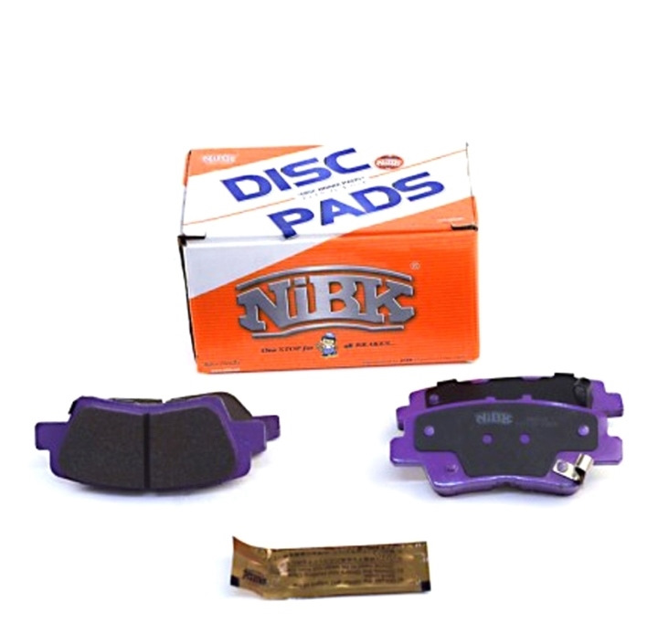

Как я и обещал ранее, в комментариях к посту о мнениях драйвовчан о том, кто, какие колодки ставит, пишу свое мнение о качестве колодок NiBK.
Скажу сразу, цель этого поста не пустить фекалии на вентилятор, или похвалить качество или опровергнуть его. И тем более не хочу переманивать на чью то сторону адептов Akebono или TRW))).
Просто пишу свое скромное мнение.

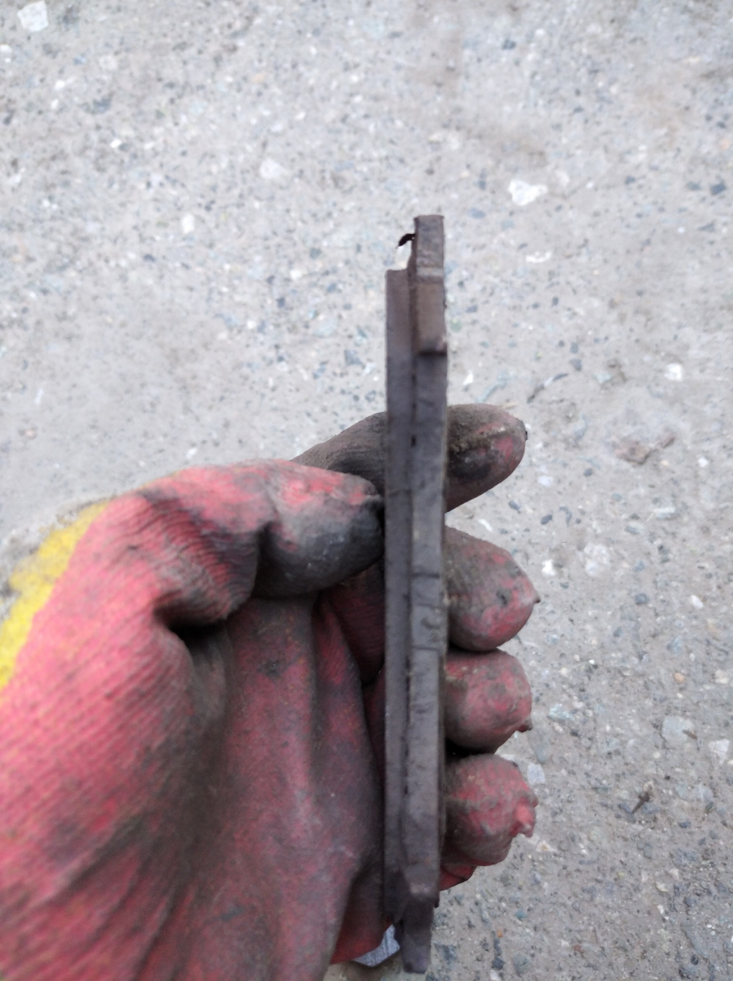

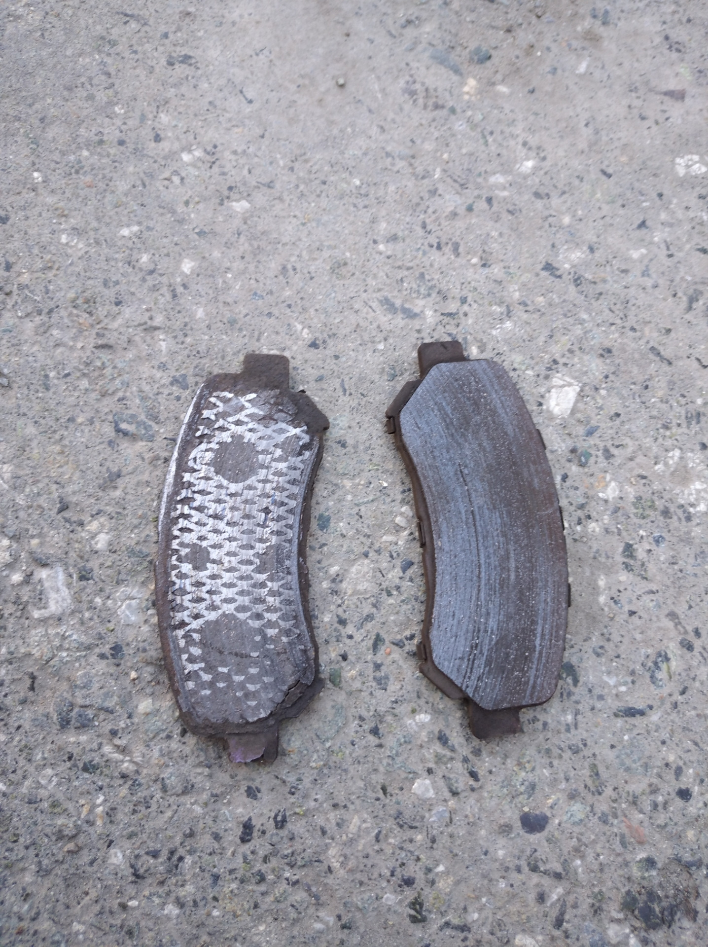

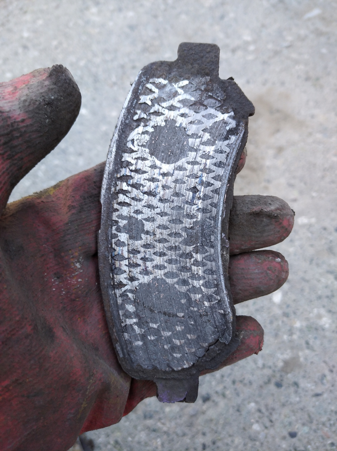

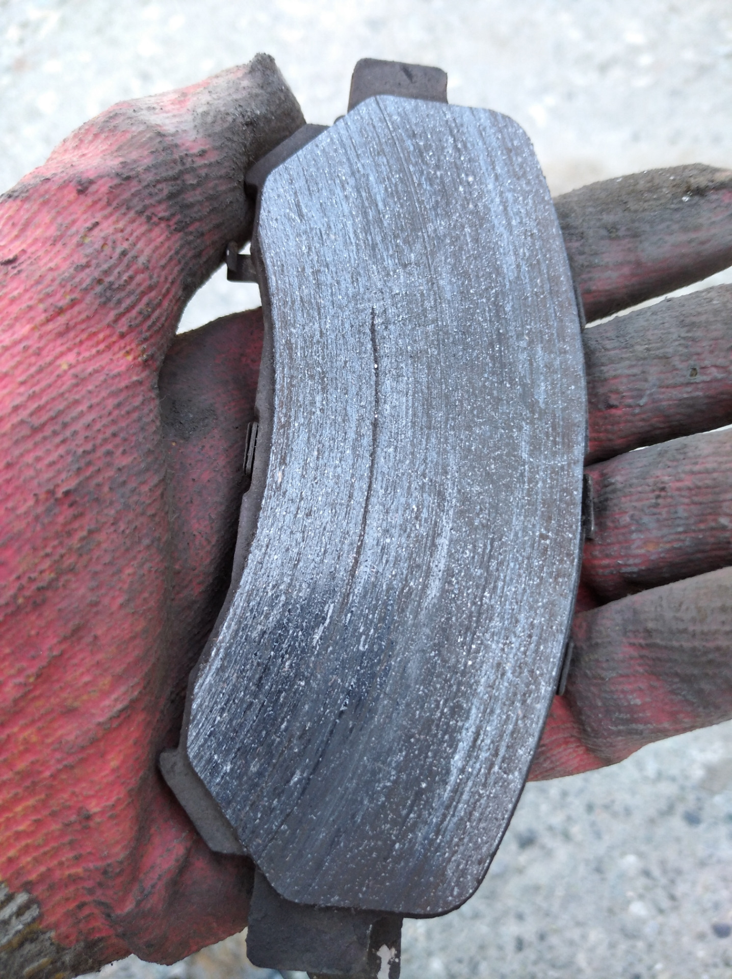

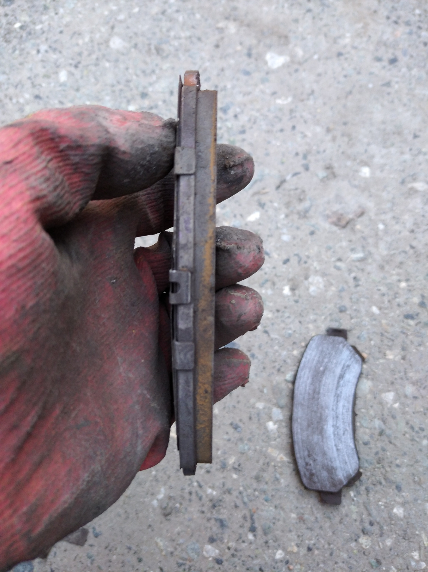

В общем с момента установки колодок прошло 13 месяцев или 17000 км.

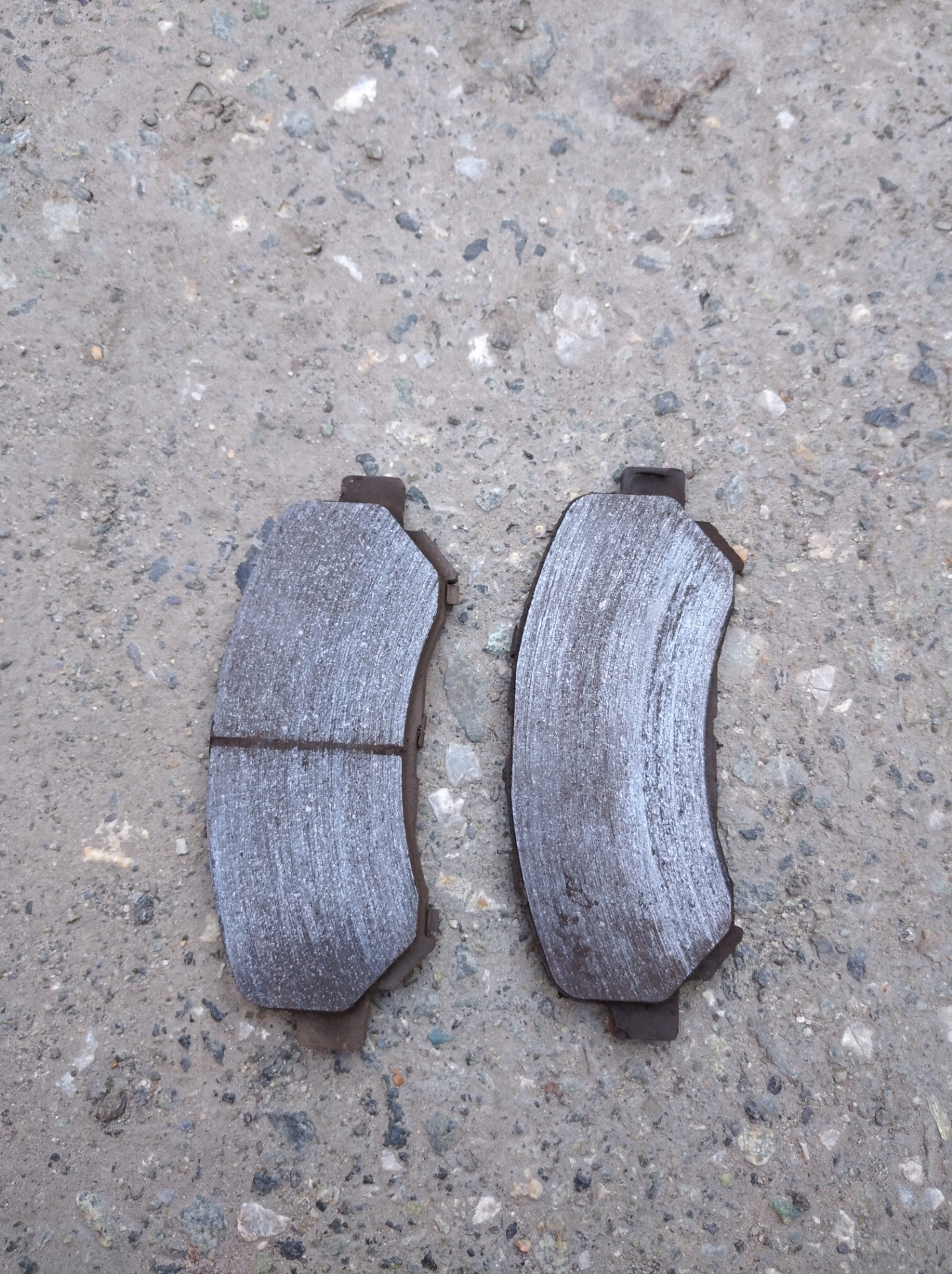

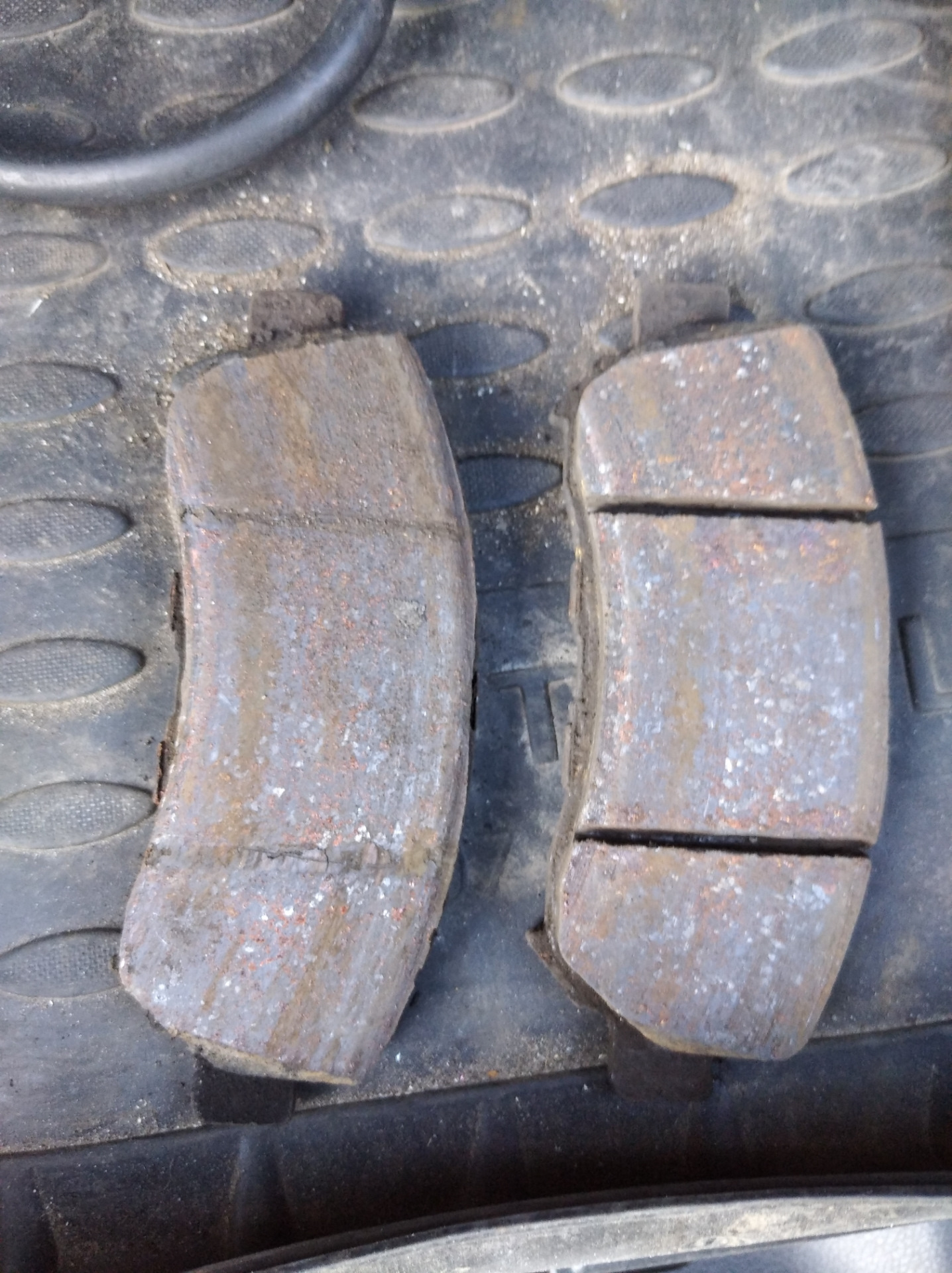

Предыстория: Пару дней назад во время торможения услышал неестественный звук со стороны переднего левого колеса. Но все не было возможности посмотреть, то работа, то домой поздно приехал и лень, и вот сегодня все таки посмотрел и понял, что колодкам мандец и они начали портить тормозной диск с внутренней стороны.
думаю, что к такому неравномерному износу, с правой и левой стороны, привела неправильная прокачка тормозной системы.
Так как хотел попробовать колодки какой нибудь другой фирмы, с которой ещё не определился, то и в запасе соответственно имел только немного поюзанные колодки Bosh Индийского производства, пришлось почистить и поставить их. Они у меня остались от неудачного эксперимента в попытках изучения другого производителя.
Итак, теперь собственно резюме:
1. Недолговечные (умерли за 17 тыс.км.пробега);
2. Не сильно пылят;
3. Мягкие;
4. Фрикционный материал не отваливается, как писали многие;
6. Не жрут диск, если не уезжать их до железа;
7. Не скрипят;
8. Торможение отличное;
9. Не плывут при высоком нагреве, ни на трассе, ни в городе;
10. На мой взгляд цена-качество соответствует;
В целом впечатления очень положительные. С учётом того, что я езжу на них лет 7-8, на трёх машинах, две из которых до сих пор в пользовании, общий пробег больше 200 тысяч км.
Сравнивать особо не с чем. Есть опыт езды года три на Кашияме (новые стали скрипеть, сменил на NiBK) Bosh, ездил около месяца и сейчас их поставил временно (сильно пылят, скрипят, сменил на NiBK).
p.s. Тормоза обслужены, направляющие и поршни не закисли.

За nibk плохого не скажу, пыли нет вообще, тормоза с ними чёткие и отзывчивые, если кому-то попался фуфел под этим брендом тогда возможен негативный их ответ. А то, что не равномерно колодка стираться начала, тогда смотрите свои суппорта, свои направляйте, а прокачка тут не виновата.

Опять мнения разделились))) по своему опыту скажу, что колодки ТРВ с дисками Брембо не дружат. Колодки почти сразу начали жрать диск. Заменил их на Нибк. 4 года и ничего как на фото и близко нет. Обслуживаю направляйки 2р в год.
У меня направляйки обслужены. Тут я просто переездил на них, и вовремя не заменил. У меня диски тоже брембо стоят и в целом впечатления очень положительные!

Правая внутренняя стерта с перекосом. На это влияет только тугой ход/подклинивание одной из направляющих. Плохая прокачка тормозухи может повлиять только на ватность тормозов и увеличение рабочего хода педали тормоза. Ну и если с одной стороны воздуха в системе больше, то будет еще неравномерность в усилии торможения с возможным уводом в сторону.

У зятя с колодками этой фирмы на Ланцере 9 картина 100%, как у Вас. Суппорта обслужены, ничего не закисло. У меня на ТРЕЙЛЕ уже 30000 стоит Брембо. Только положительные эмоции от них. Остаток ещё ~15000
