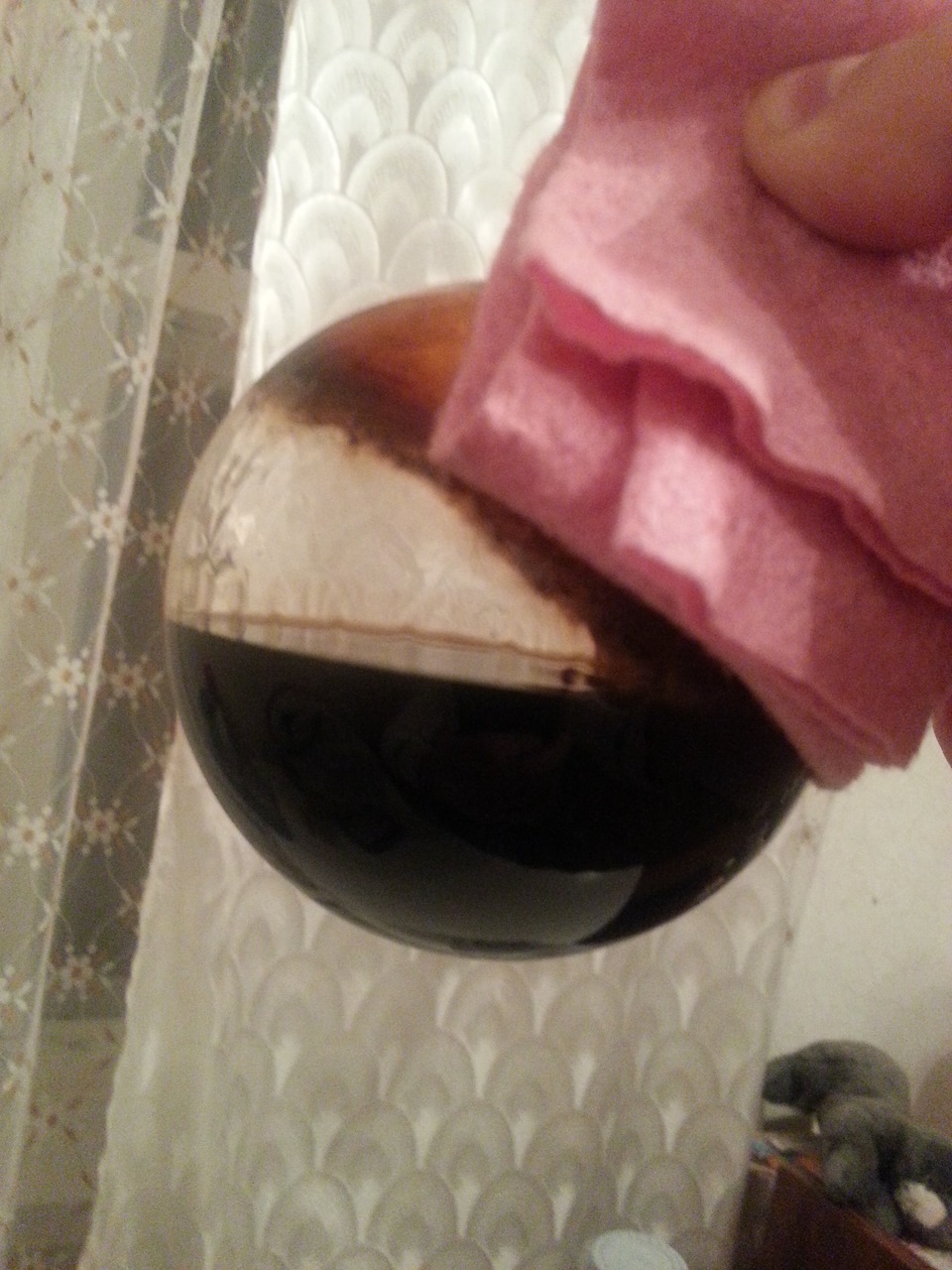

В продолжение предыдущих температурных исследований я закупился следующими образцами масел, если не читали мой предыдущий пост, то начинать надо с него! Итак, поехали!
Напомню, что опыт заключается в 25-30 минутном кипячении при температуре 250-300 ºС небольшого объема (100-150 мл) свежего масла.

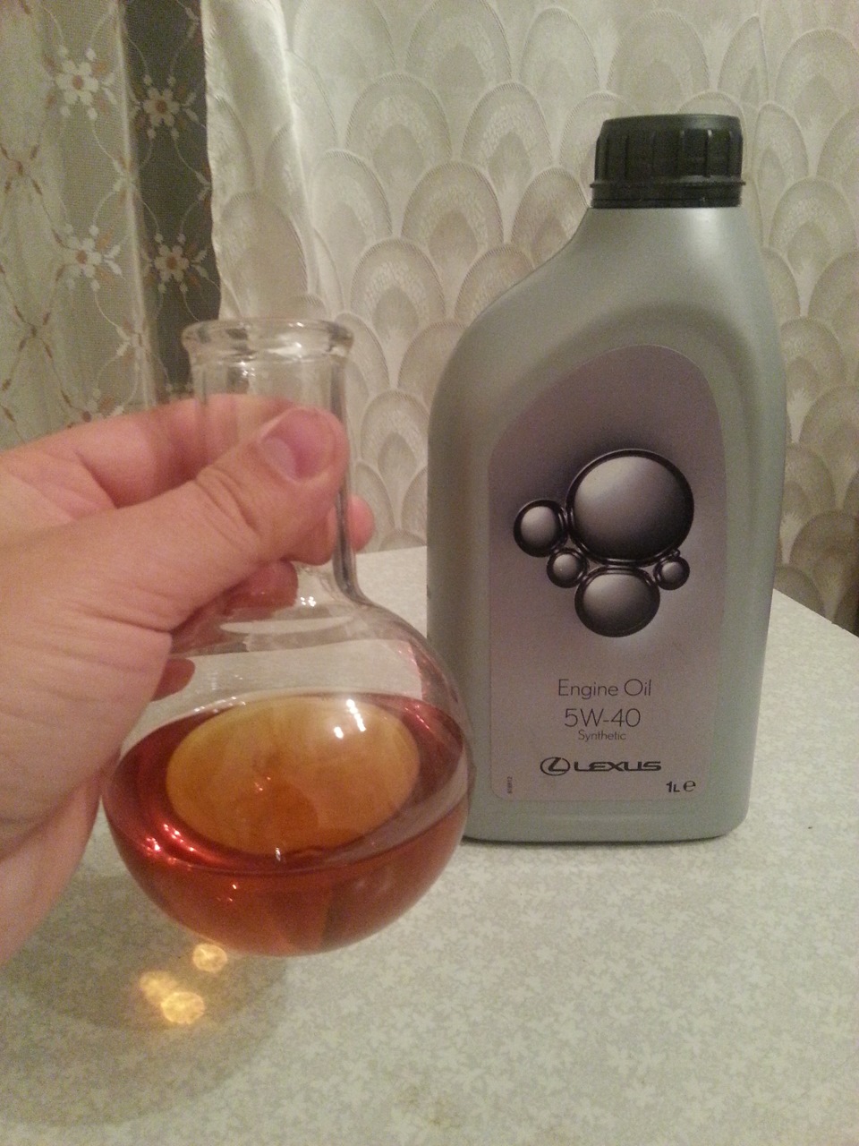

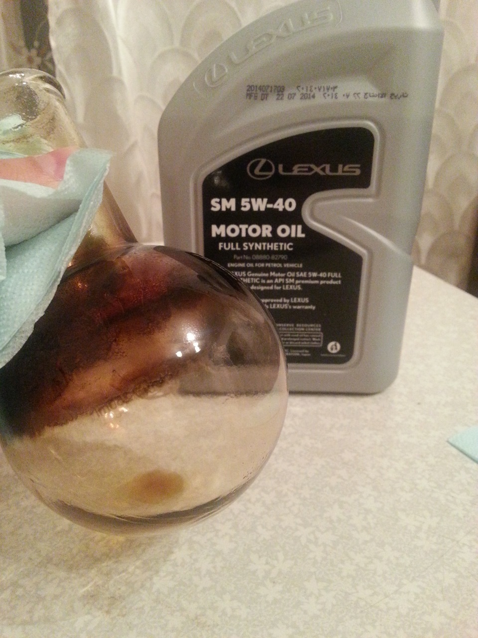

1) Lexus SM 5W-40 — это арабское масло, произведено в ОАЭ и пользуется популярностью у лексусоводов потому что менее дорогое, я сам его лил раза 3, сейчас цена 4л канистры держится около 2500р. Недавно производитель сменил упаковку с коричневой банки на серую, посмотрим что внутри:
На банке написано FULL SYNTHETIC, масло кристально чистое со светло желтым оттенком, не смотря на вязкость 5W-40, достаточно жидкое в свежем виде.
После кипячения не свернулось, немного загустилось, но осталось хорошо текучим, что является нормой для любых масел!
Я заметил легкий лаковый налет янтарного оттенка вроде того как бывает после масел Mobil (Mobil 1 0W-40 мотор изнутри покрывается янтарным налетом, что не является критичным и не ухудшает работу двигателя. Картинка 1), Картинка 2. Кому интересно почитать про исследования масел Мобил, вот ссыль). Кроме того это масло практически не дымило и не воняло так резко как остальные масла. Вообще хочу отметить, что все масла воняют по-разному, лично мне это ни о чем не говорит, но одно видно точно — все они разные, то есть не из одной бочки).

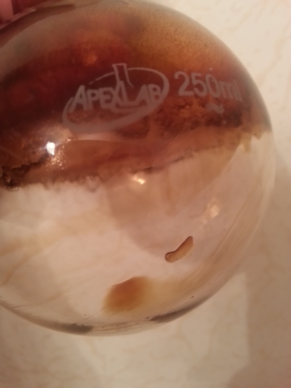

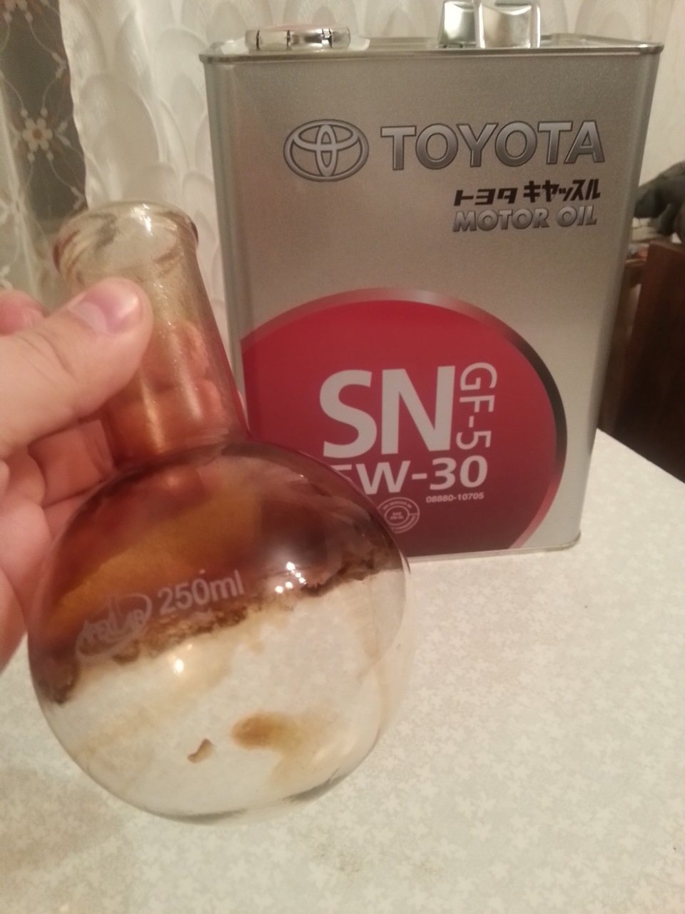

2) Toyota SN 5W-30 — это масло сделано в Японии, в предыдущем посте я уже упоминал о нем и кипятил Profix 5W-30 как аналог в более дешёвой упаковке. Цена этой 4л жестяной банки 2400р.
Однако странно, что масло вязкостью 5W-30 в свежем холодном виде немного гуще предыдущего испытуемого, хотя по большому счету сама вязкость важна только при рабочей температуре двигателя около 100ºС, всё что холоднее уже не важно, лишь бы масло совсем не теряло текучесть как при температуре застывания, только такое медообразное состояние маслонасос не сможет прокачать при сильно минусовых температурах о чем лампочка давления незамедлительно даст знать! Остальные загущенные состояния масла для двигателя не являются критичными и могут сильно отличаться в разных маслах.
Цвет янтарный, менее прозрачный чем SM. На банке хоть и написано что оно синтетическое, но вероятно основную долю базового масла составляет гидрокрекинг.
Прожарилось оно так же хорошо как и Profix, без полимеризации, но всё же я увидел на дне остатки чего-то загущенного
это небольшое отложение ко дну не прилипло, его можно было легко вытряхнуть, но как говорится "осадочек-то остался".
Это масло имеет меньшую зольность чем Profix, верх колбы чище, тем более что эта зола от испарений на горлышке легко стирается салфеткой.
Если сравнить мой опыт с опытом Сергея Смирнова, то видим что у него колба почти чистая, а у меня сверху черный нагар и зола, думаю потому что он кипятил его меньшее количество времени, минут 10-15, не больше, но по сути опыт идентичен.

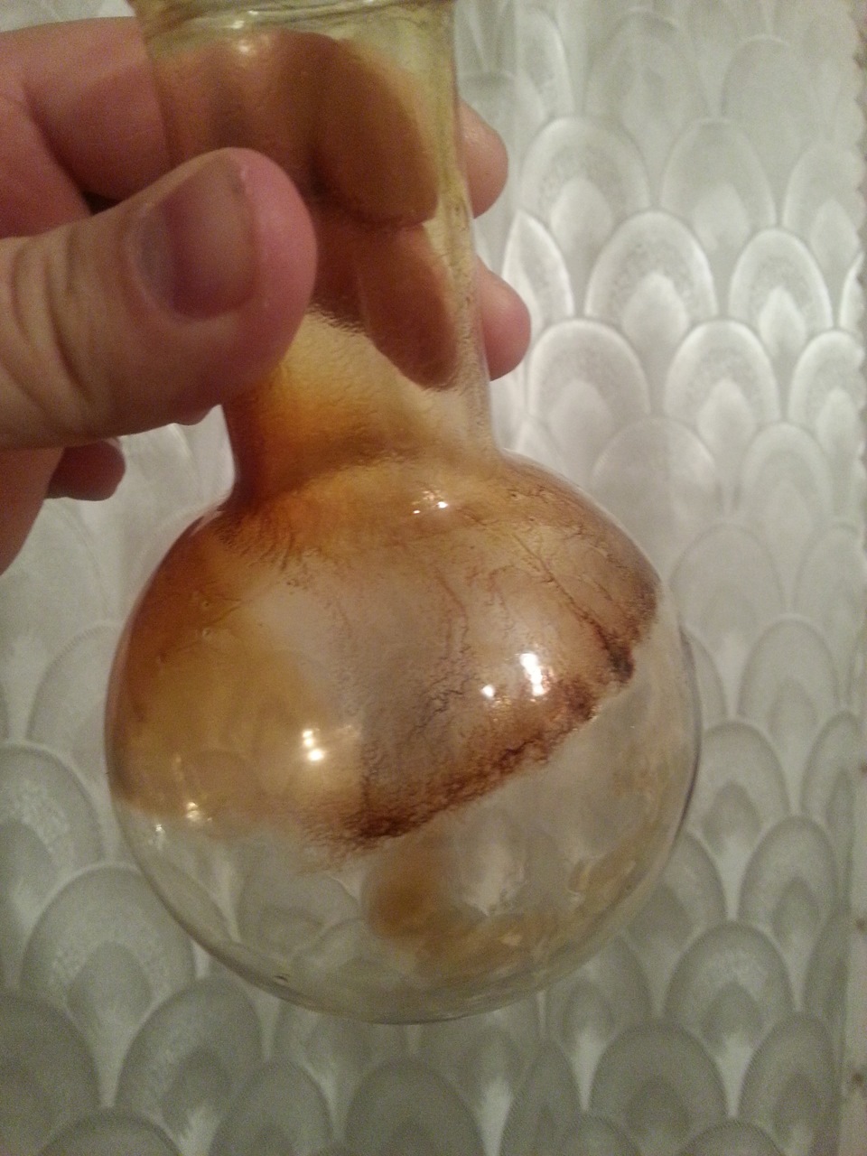

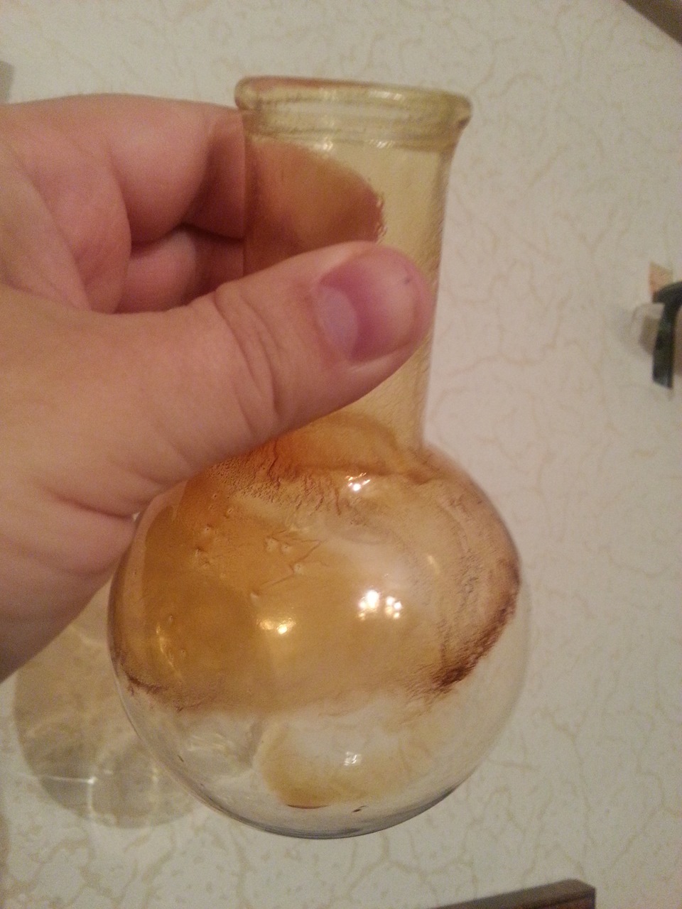

3) Lexus SL 5W-40 — это масло сделано в Бельгии. Цена 5л канистры 3700р.
Цвет такой же янтарный как и предыдущий образец. Масла спецификации API SL являются менее технологичными или, другими словами, этот стандарт более старый чем SM и SN, поэтому часто производитель рекомендует к использованию именно более новые стандарты масел, потому что борьбу за экологию, снижение выбросов и вредных отходов в виде отработок масел никто не отменял. Но, как говорится, "лучшее враг хорошего!" и на примере этого масла можно в этом буквально убедиться!
Днище колбы осталось абсолютно чистое, на горлышке золы совсем мало, желтый налет — это просто загущенное масло, которое легко стирается салфеткой. Тут даже и описывать нечего, очень стойкая основа, присадки не полимеризовались.
Итак подведу итог и проставлю маслам оценки по 5-балльной шкале за температурную стойкость:
1) Lexus SM 5W-40 ОАЭ — 4
2) Toyota SN 5W-30 Япония — 4+
3) Lexus SL 5W-40 Бельгия — 5
4) Profix 5W-30 SN Япония — 4
5) Toyota SL 5W-40 Бельгия — 1 (твердый кол!)
