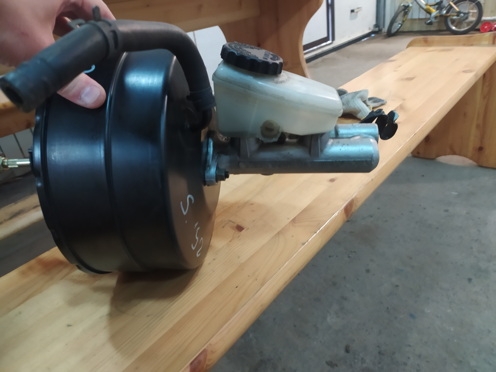

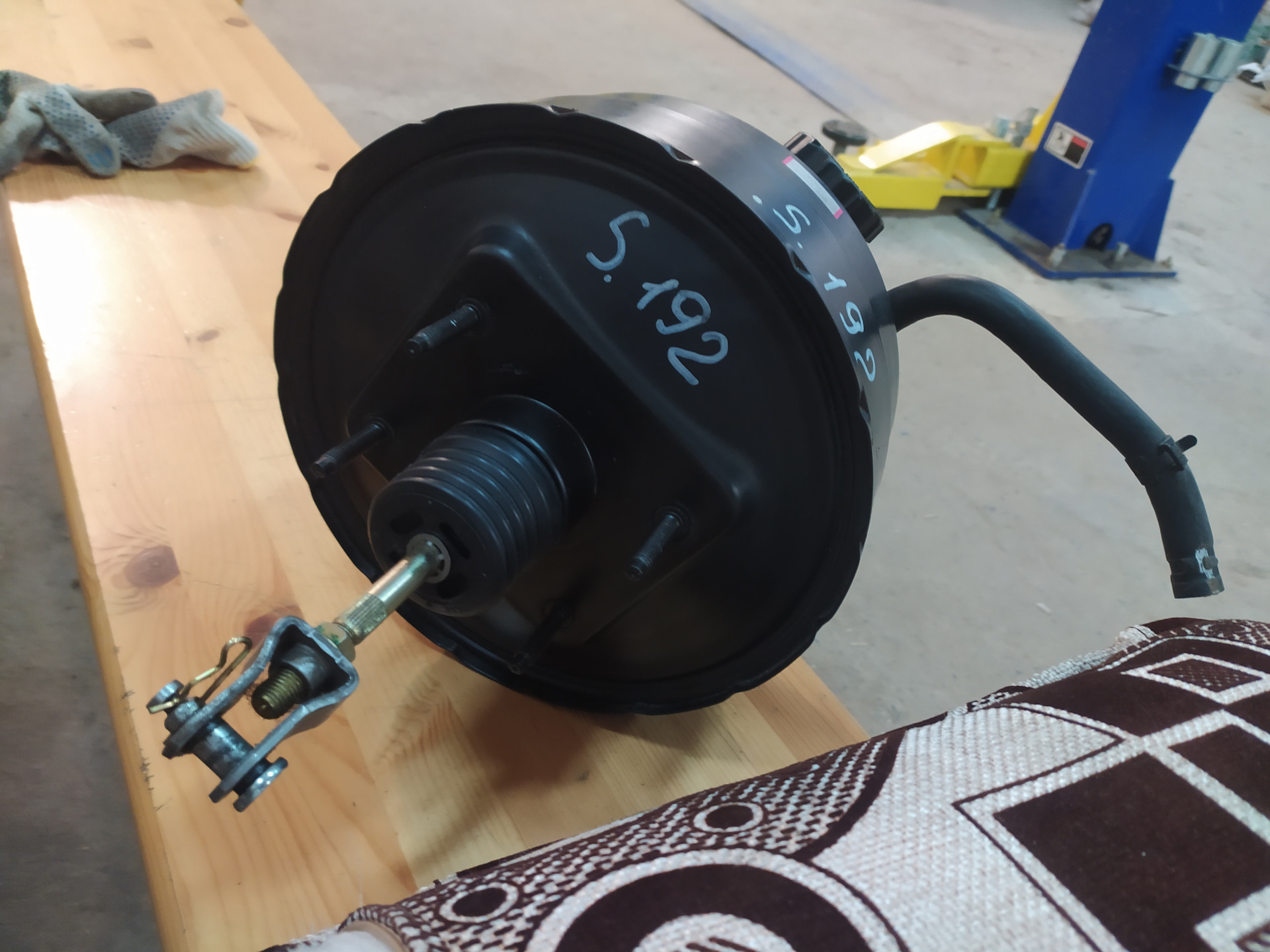

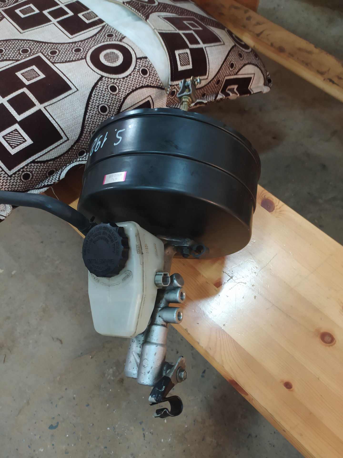

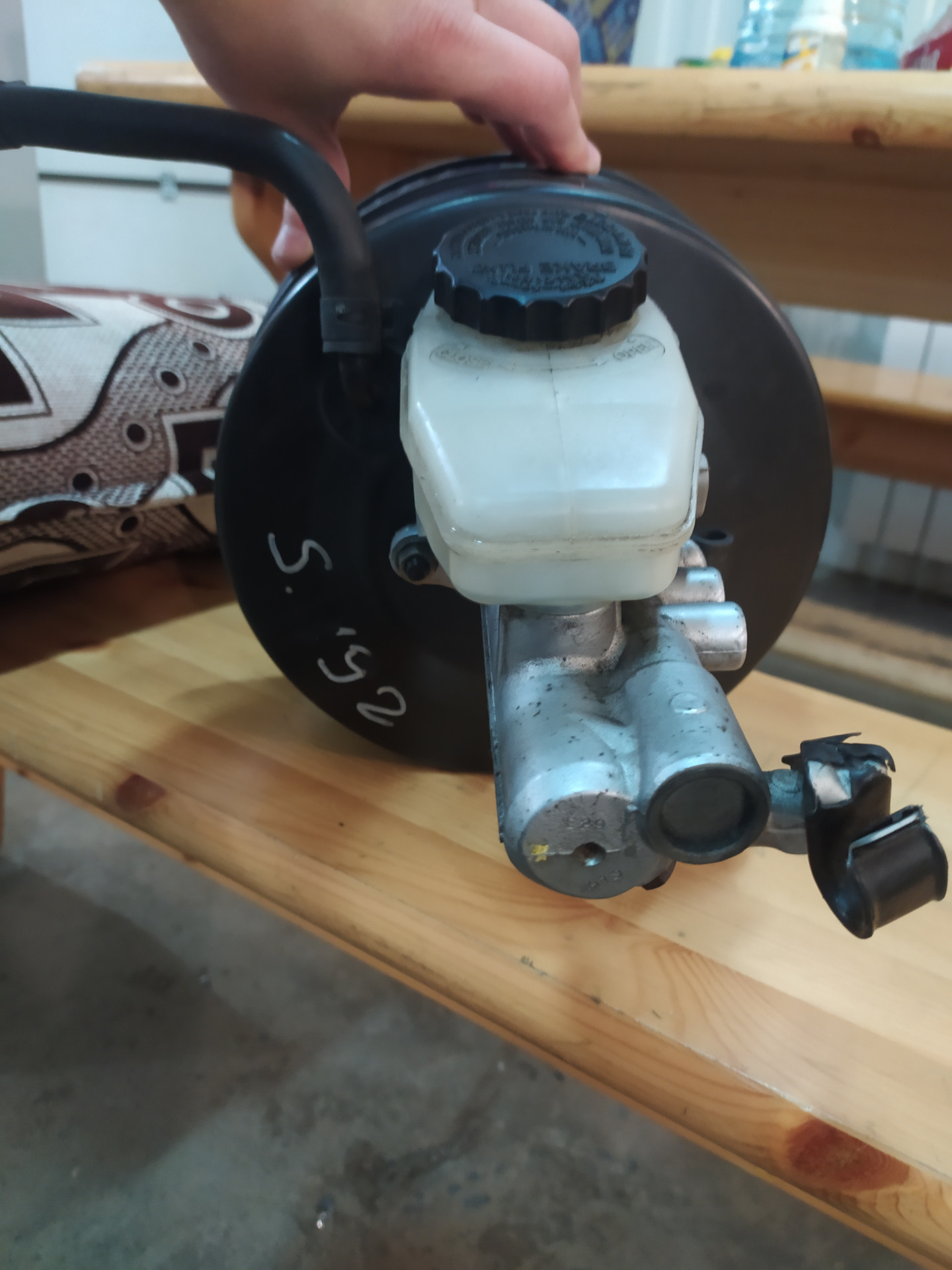

Купил свежий ГТЦ от Toyota Soarer, с 1 1/16 размером поршня.

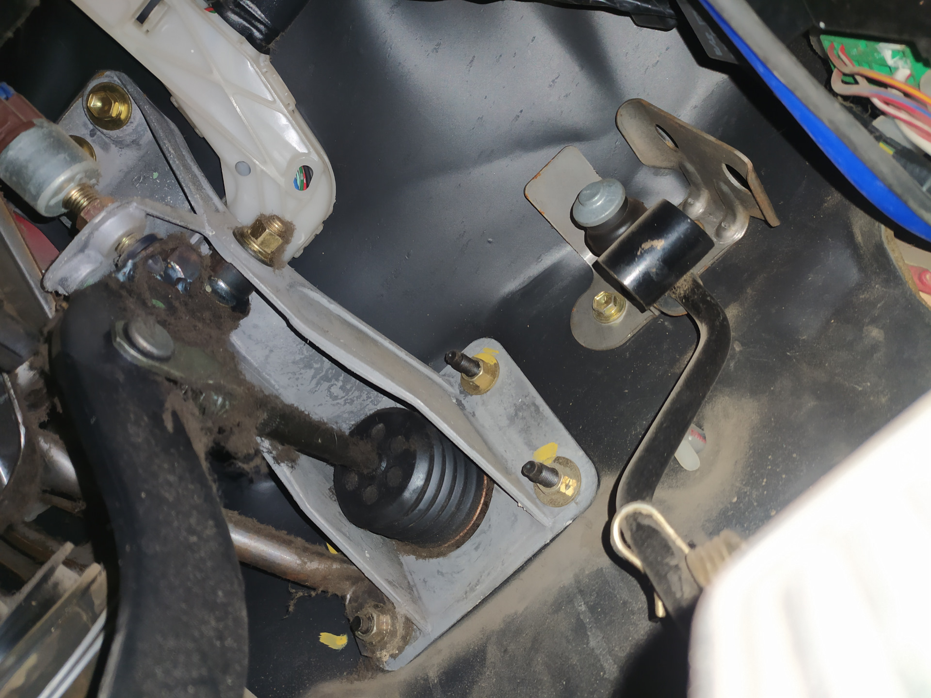

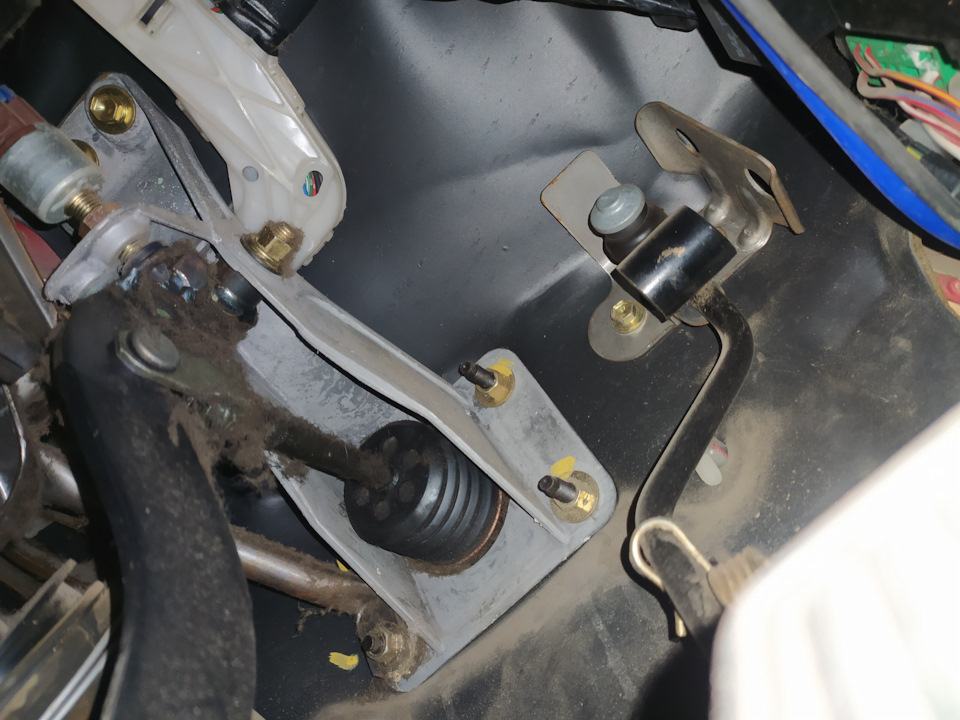

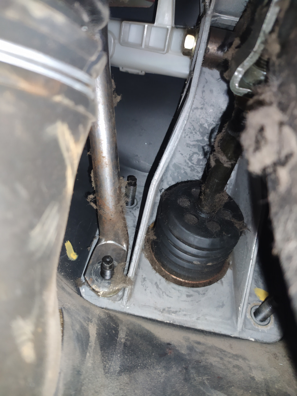

Самое сложное при установке это снять упор рулевой колонки, для этого пришлось разобрать часть панелей и открутить рулевую колонку.

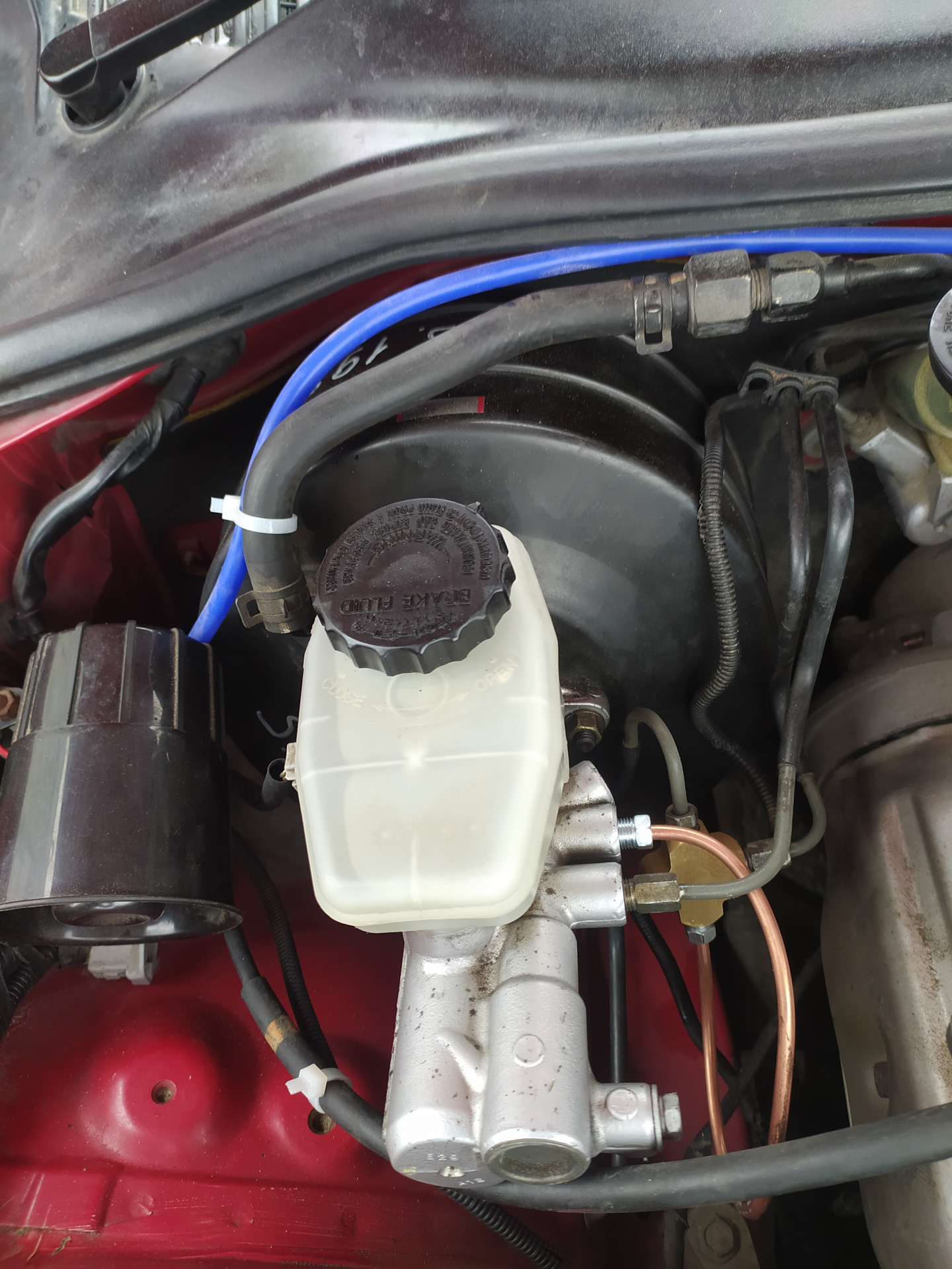

После установки прокачал систему и выехал на дорогу. Поведение педали полностью изменилось, теперь не нужно как раньше давить на неё… небольшое нажатие и тормоза появляются.

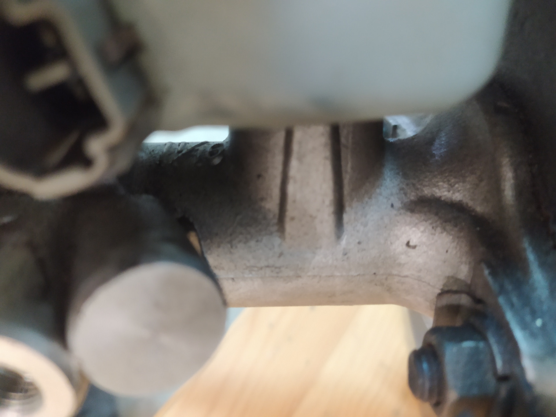

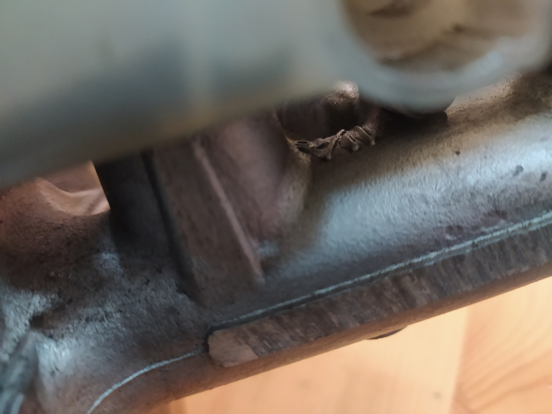

Супра у меня без АБС, на родном ГТЦ у меня три выхода. Найти ГТЦ от сарая с тремя выходами для трубок у меня не получилось, пришлось подготовиться и закупить немного дополнительных запчастей.
Так же рассматривал вариант отдать ГТЦ токарю, что бы рассверлить дополнительное третье отверстие под трубку, но такой вариант отпал. Боюсь что ни кто не сможет это сделать и испортят ГТЦ, нужно не только рассверлить и нарезать резьбу, но еще и правильно внутри отверстия посадочную площадку под трубку сделать. Иначе трубка не будет плотно сидеть и будет течь

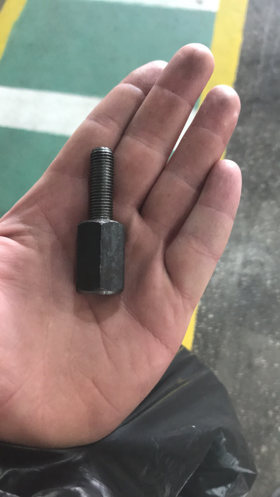

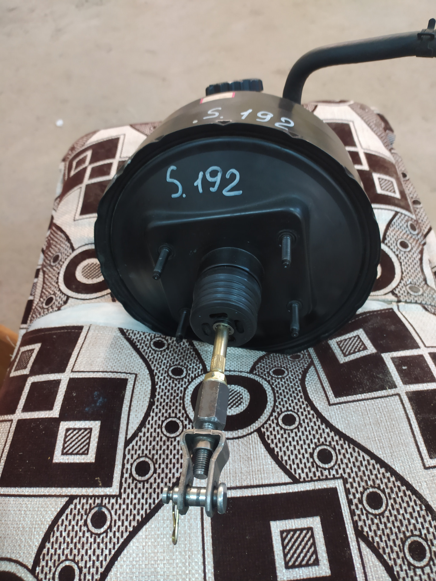

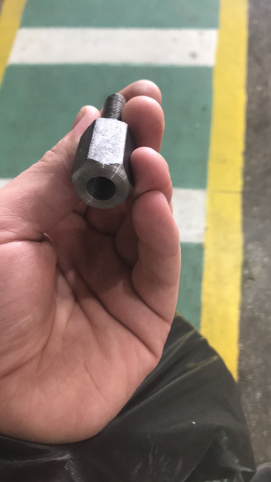

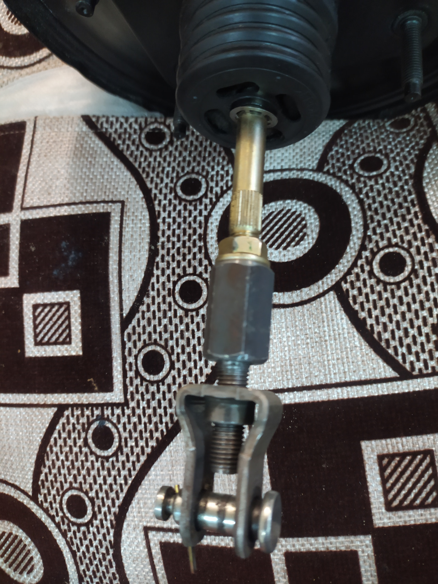

Еще один нюанс, у родного ГТЦ шток длиннее чем от ГТЦ от сарая. Если ничего не делать и поставить ГТЦ от сарая, то педаль тормоза будет ниже всех педалей, проще говоря упадет на пол. В связи с этим, токарь мне сделал деталь для удлинения штока. Резьба внутри и снаружи М10х1.25. Лишнюю часть резьбы где крепится педаль я отрезал ножовкой.
Было заранее куплено:
WP118 — трубка тормозная
T126 — тройник
Позже изготовлю дополнительный кронштейн, что бы жестко закрепить тройник на трубки.

Т.е. ты хочешь сказать, что упор рулевой колонки у тебя прикрутился на место без проблем?
Как такое возможно?
Ведь у Соарера шпильки, торчащие из ВУТа, к которым прикручивается педаль, а затем и этот упор, КОРОЧЕ, чем у Супры и их резьба просто не достает до упора. Прикручивать не к чему! О_о
По крайней мере у меня было именно так!
Пришлось греть упор со стороны педали, разгибать, и сгибать ближе к отверстию, чтобы он достал до резьбы и его можно было прикрутить!
Очень сильно мучился с этим кстати. Упор я этот как то поставил, стандартная гайка не могла его натянуть и схватиться на резьбу из-за того что на гайке этой имеется шайба по-моему плавающая. Я этот упор как то натянул, потом взял обычную гайку и затянул его очень сильно… Он принял форму, потом открутил гайку нестандартную и уже стоковая гайка схватилась и я его протянул хорошо.
Я возможно задам тупой вопрос, но нельзя ли переставить длинный шток с вакуумника Супры на вакуумник Соарера? О_о
За это ни кто не говорил. Я не знаю. Мне кажется, что все бы их переставляли и ни кто бы не точил удлинитель. Не всё так просто, вакуумник же не разборный, мне кажется что он там не снимается. Посмотри сам )
Жека вилку на штоке набо было законтрагаить чтоб гайка вилку подперла
Я поставил туда. Это на фото я примерял. Ещё пришлось ножовкой где то 1 см резьбы отрезать. С запасом она была.
Хотя бы так) у нас каждый второй что на сто, что токарь… делают на отьебись. исхода нет…увы)
Да конечно испортит гтц. Как токарь там сможет посадочный конус-воронку под трубку сделать. А через тройник очень удобно.
