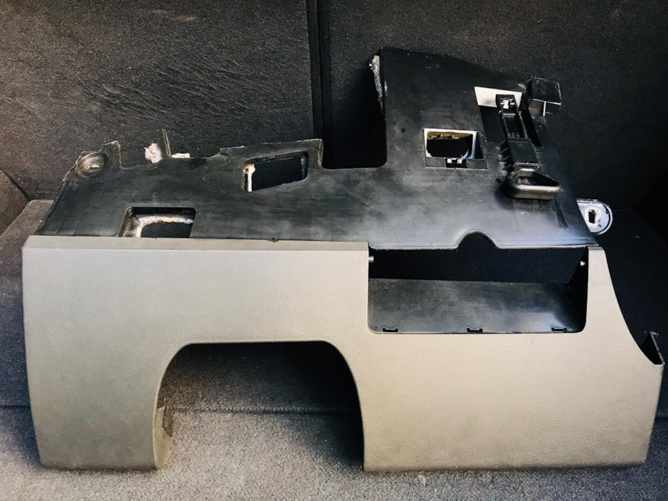

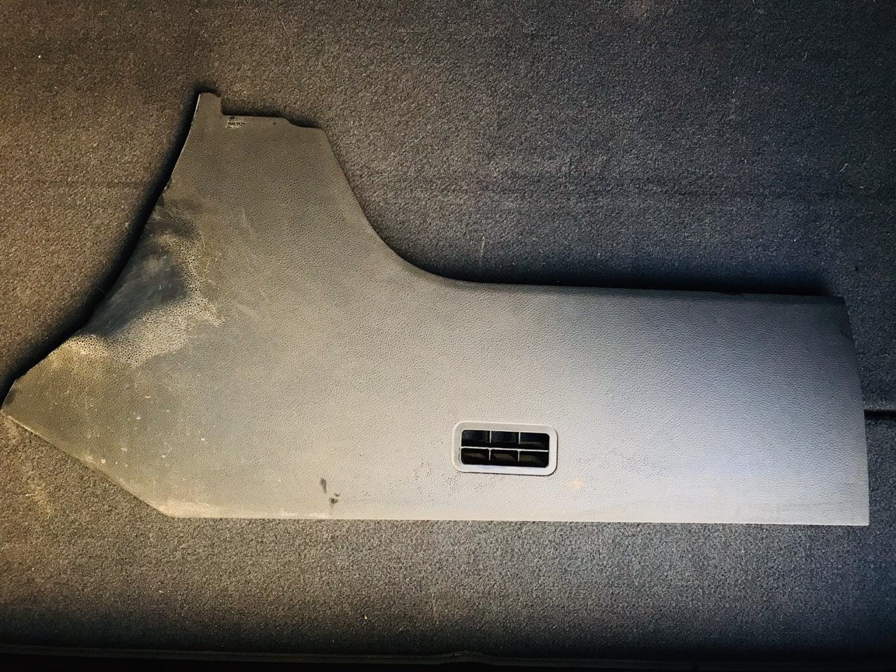

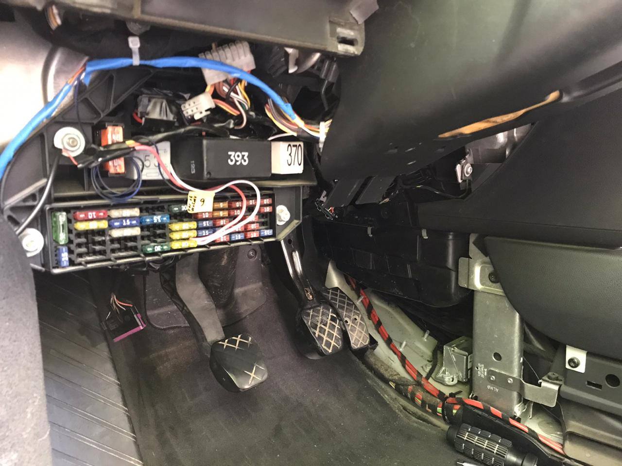

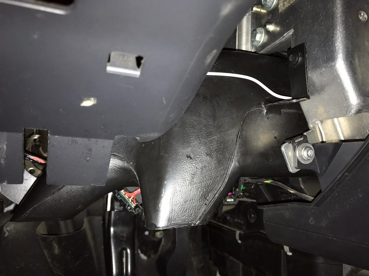

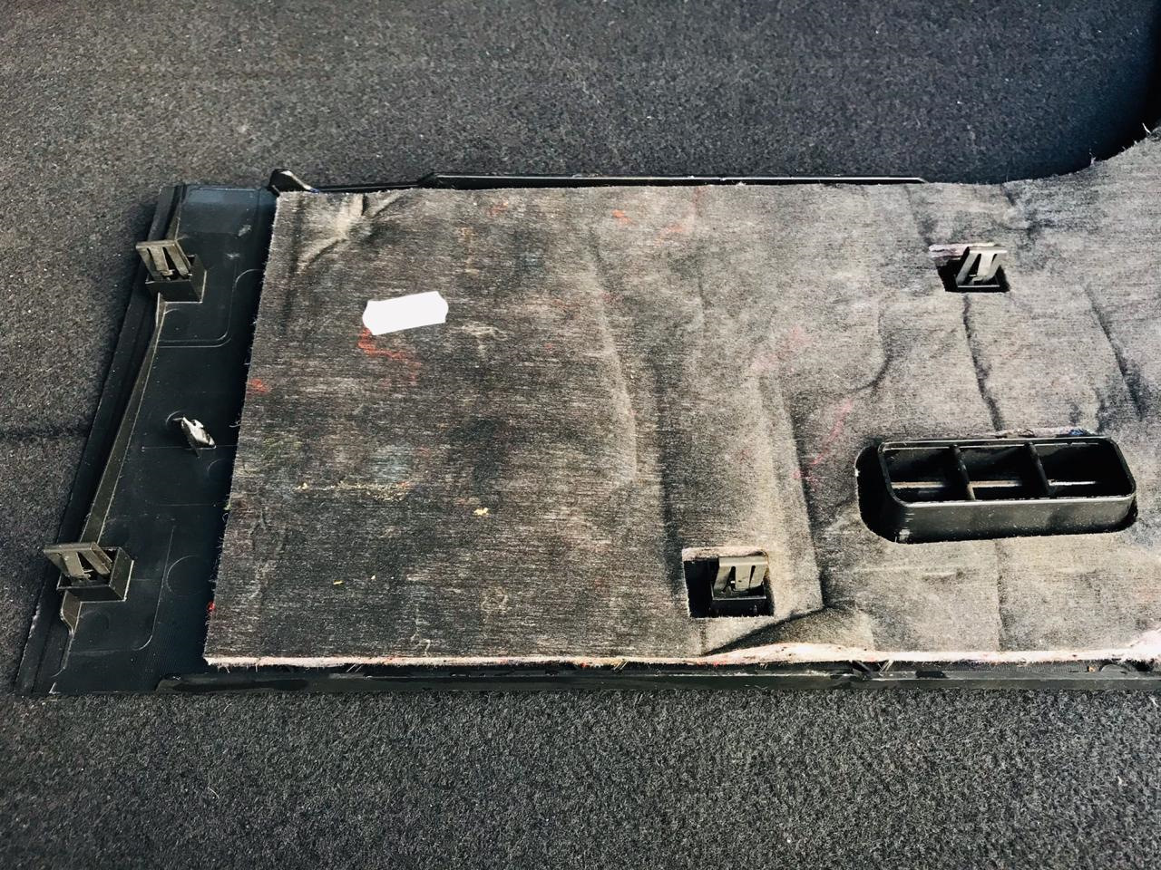

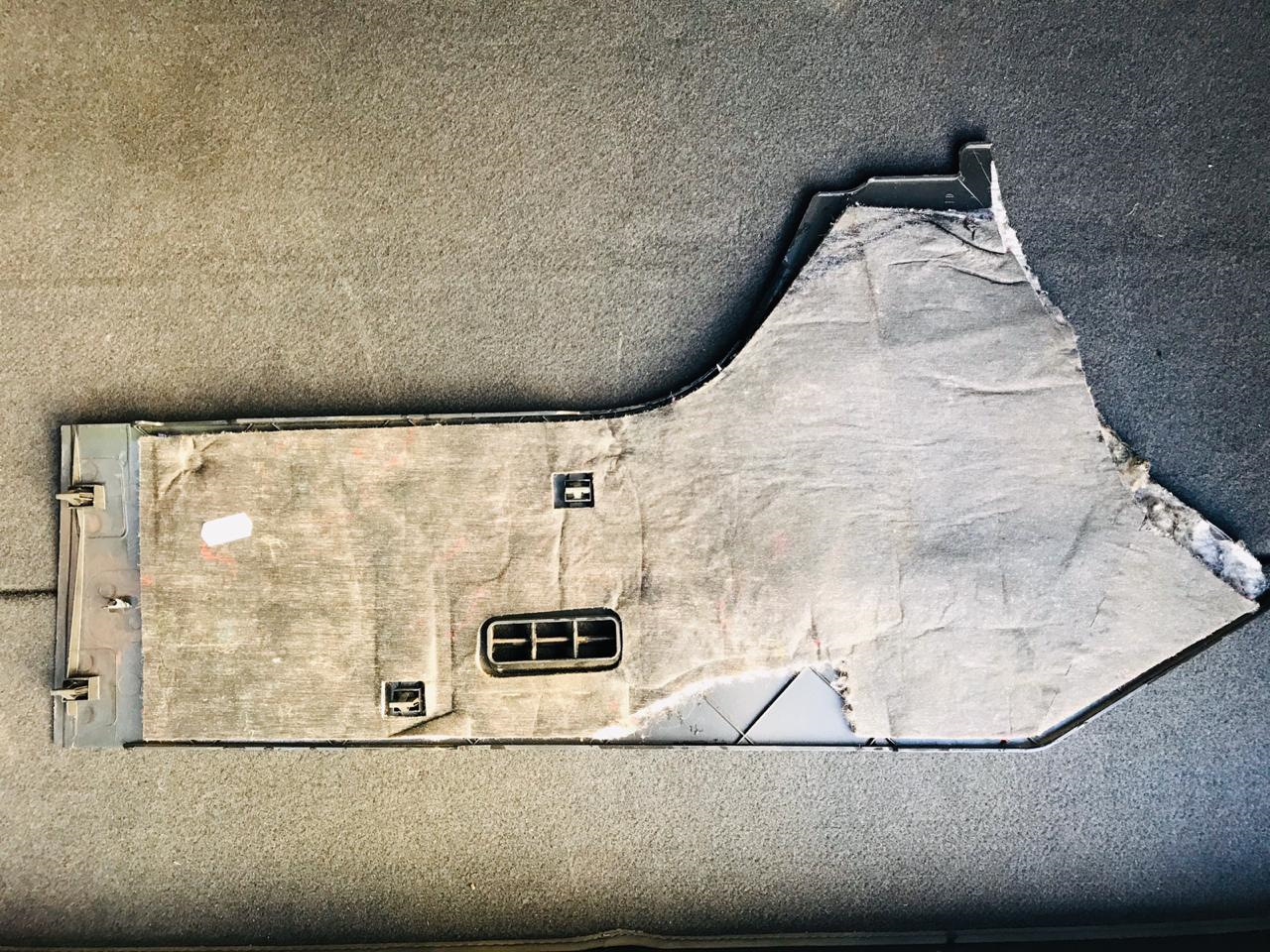

Для начала нужно снять левую боковую фальш-панель, располагающуюся у педали акселератора. Моя же панель была сломана "кривожопыми" горе-мастерами в том месте, где должны быть 2 торкс-болта крепления, справа панель просто выщелкиваем вниз-на себя из металлических скоб.

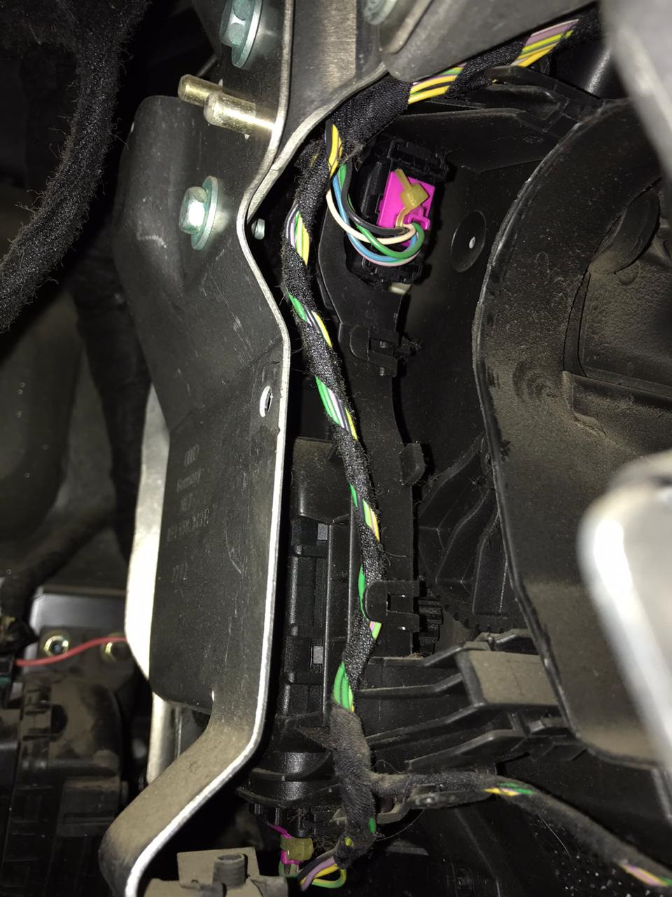

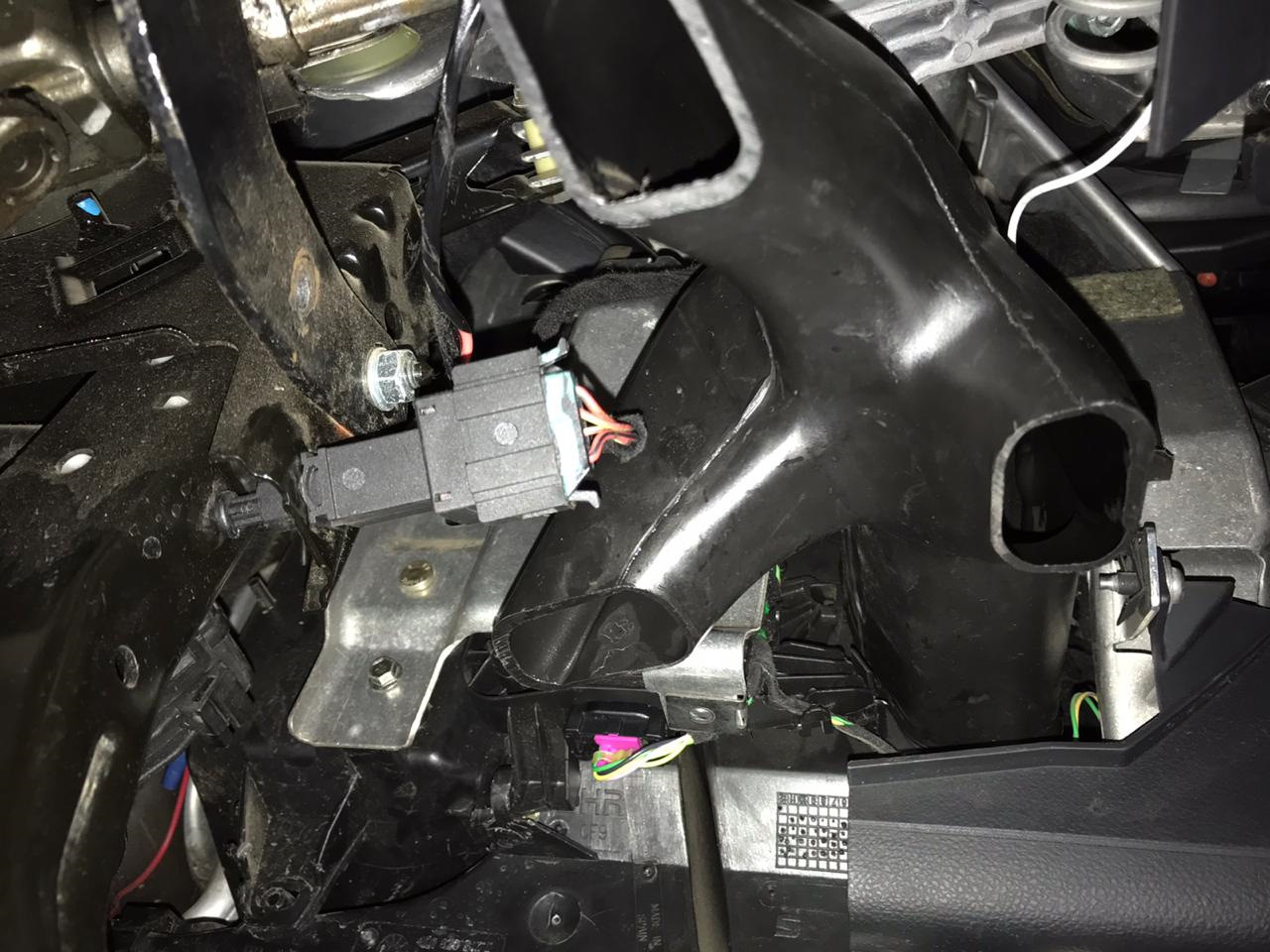

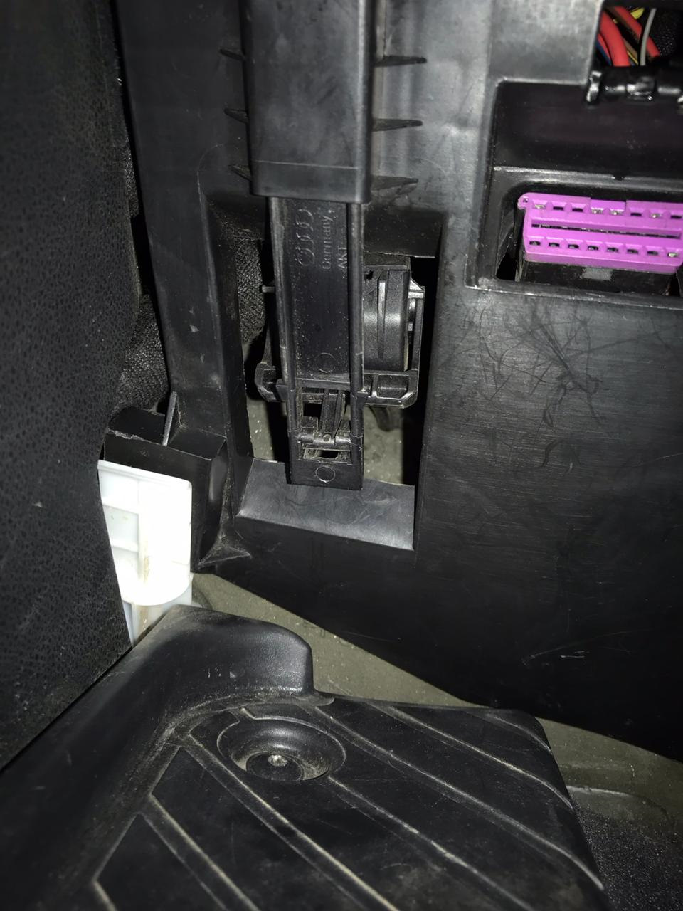

Затем снимаем накладку рулевой колонки. Она держится справа на торксе, слева на белой заглушке. Не забываем снять рукоятку от тросика открывания фальш-крышки капота и отсоединить диагностический штекер

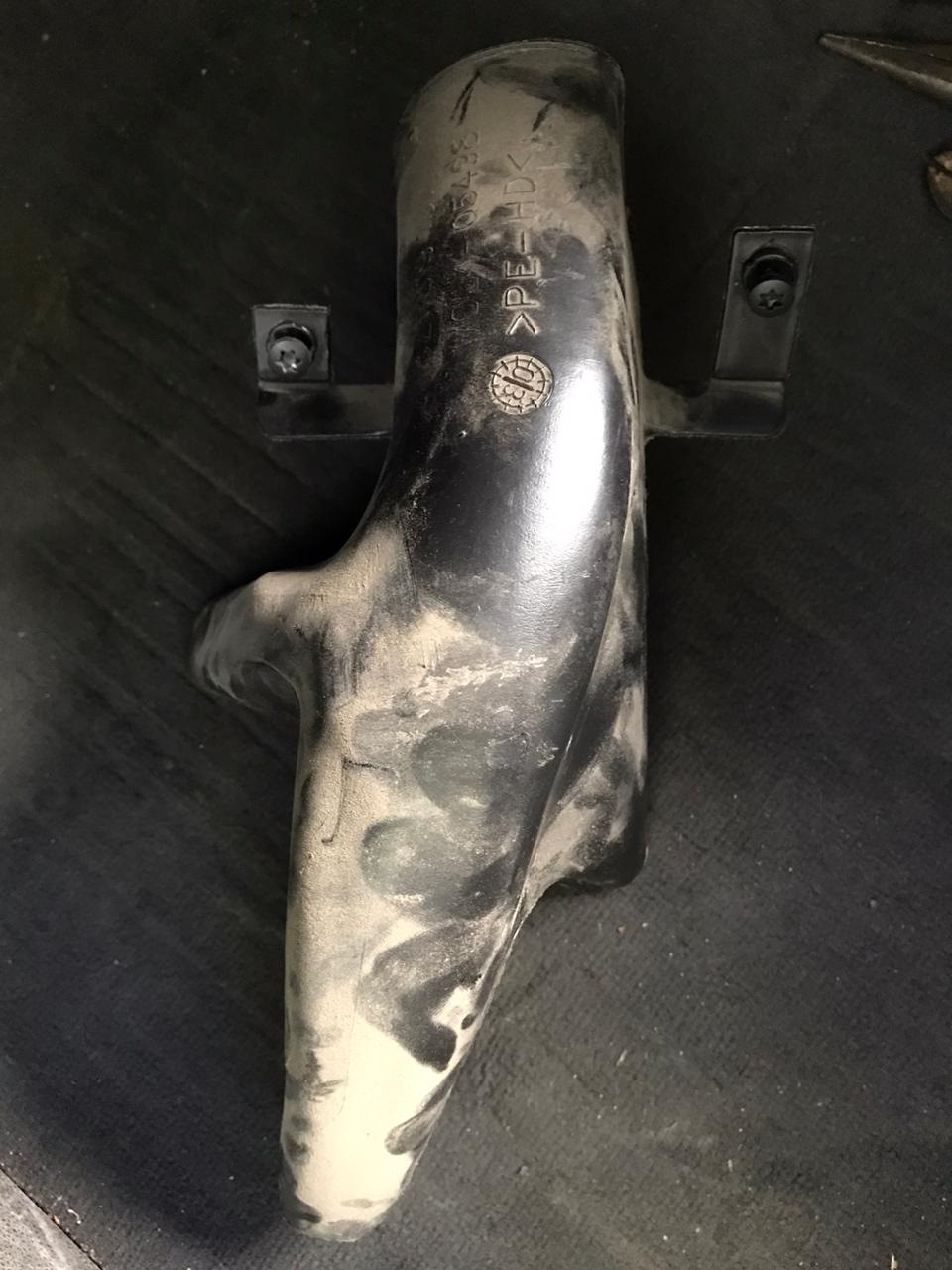

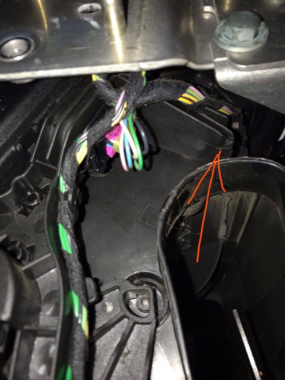

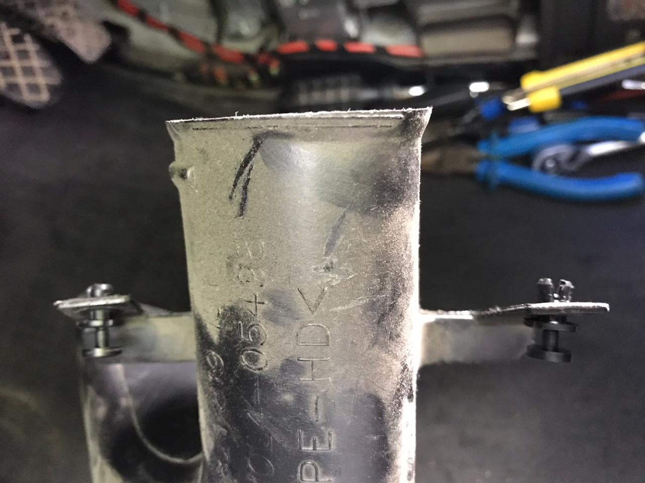

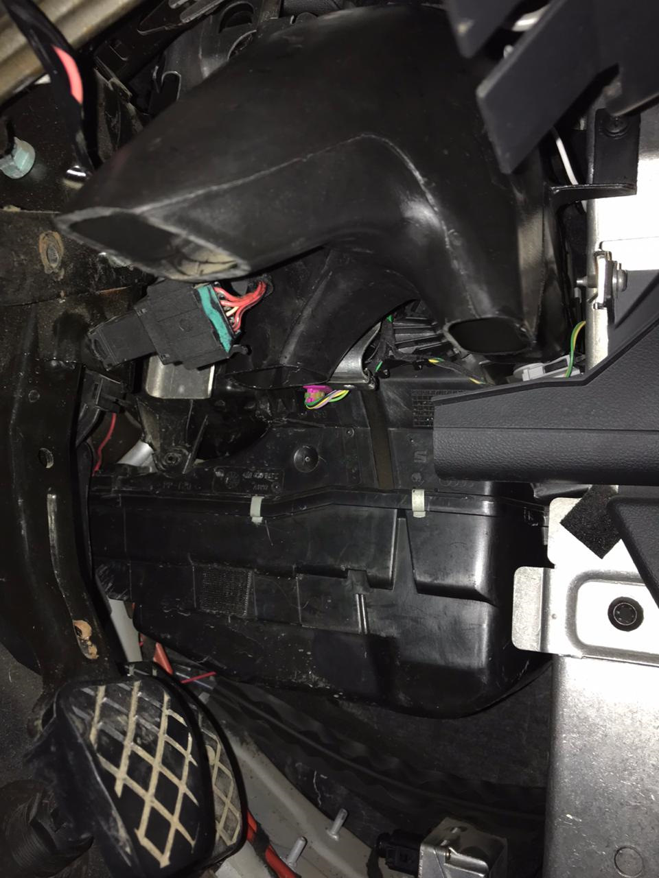

Далее нужно снять патрубок-разветвитель воздуховода к ногам водителя, крепится на 2 мини-торкса. Первый хорошо видно, а вот второй нужно аналогично слева постараться нащупать. Для удобства демонтажа можно снять концевик на педали тормоза.

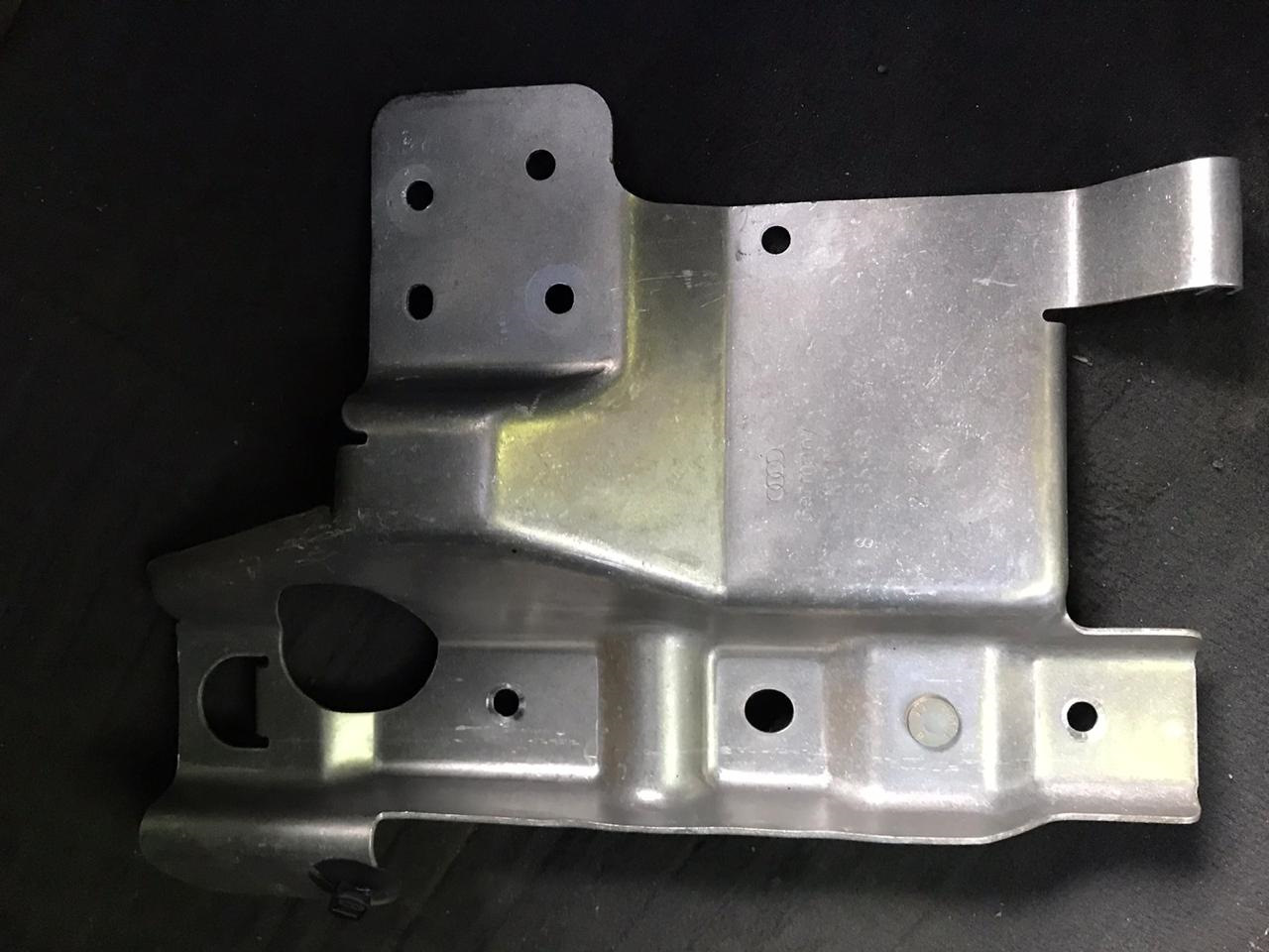

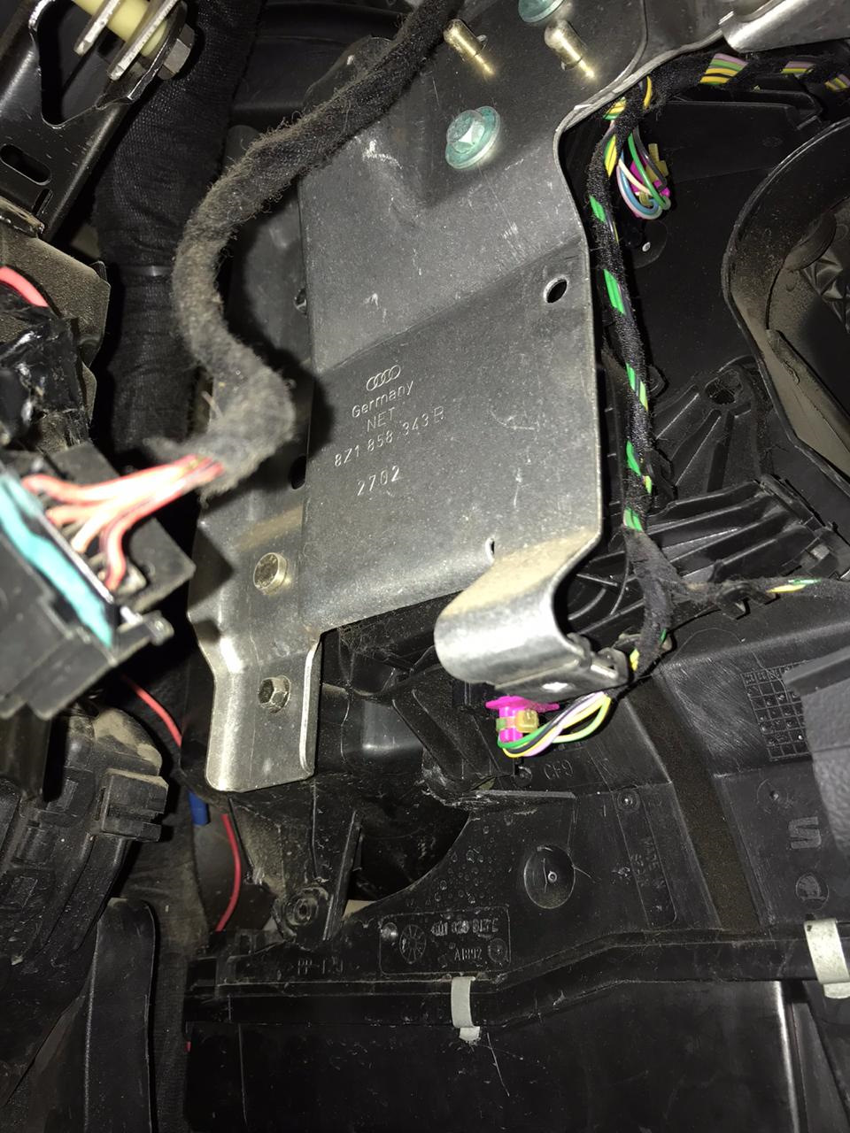

Затем появляется шикарный вид на металлическую крышку, которую тоже нужно снять.
2 белых болта на 10 справа вверху и 2 черных на 8 слева

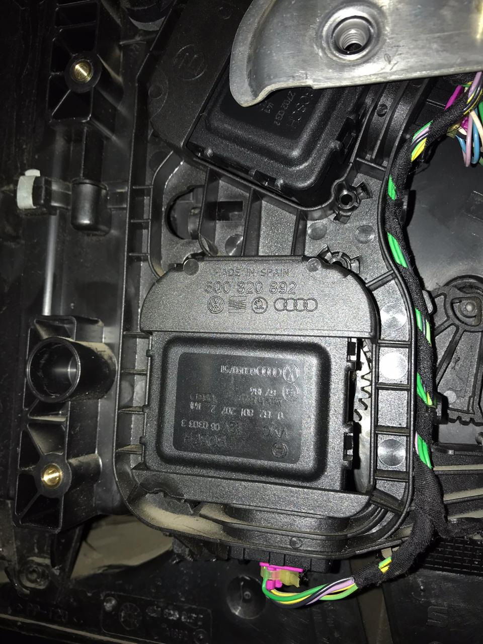

И вот за ними как раз прячутся нам необходимые 2 серво-привода

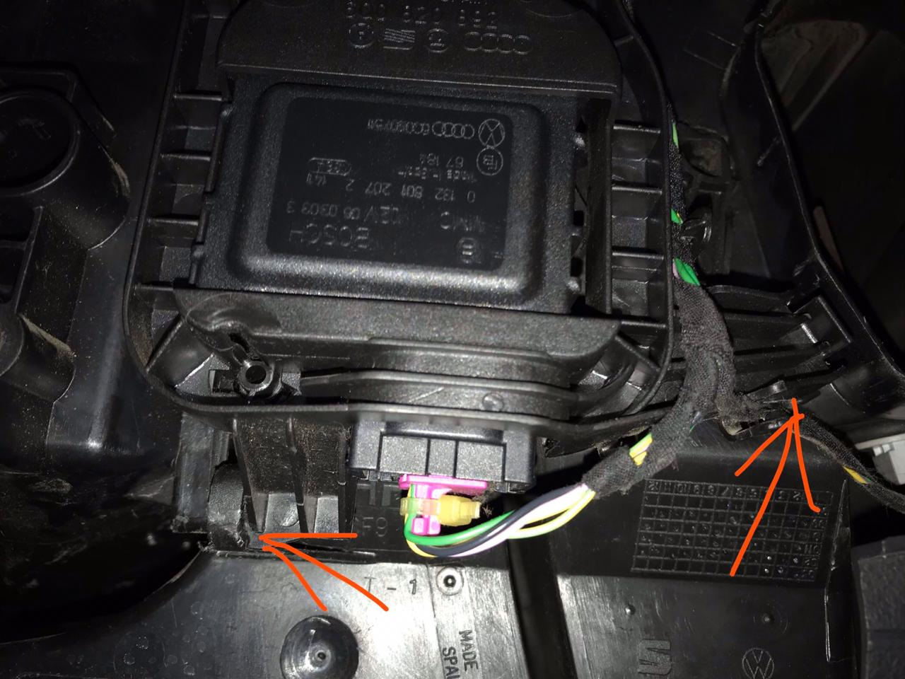

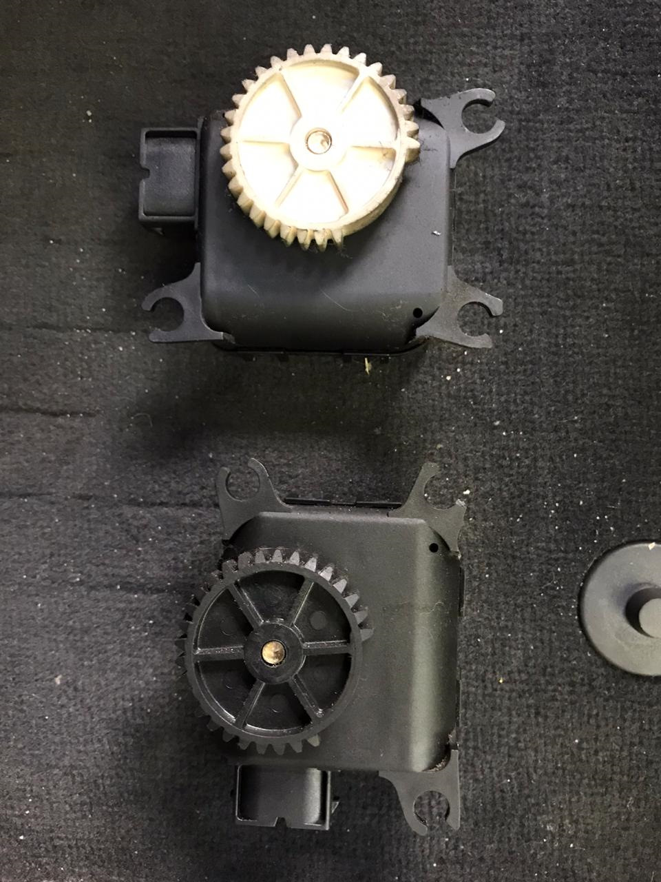

Сняв металлическую пластину видим 2 серво-привода, удерживаемых пластмассовой рамкой. Рамка просто осторожно отщелкивается справа внизу и справа вверху. Снизу слева вынимается из паза.

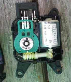

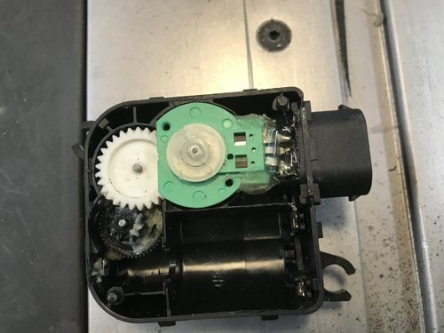

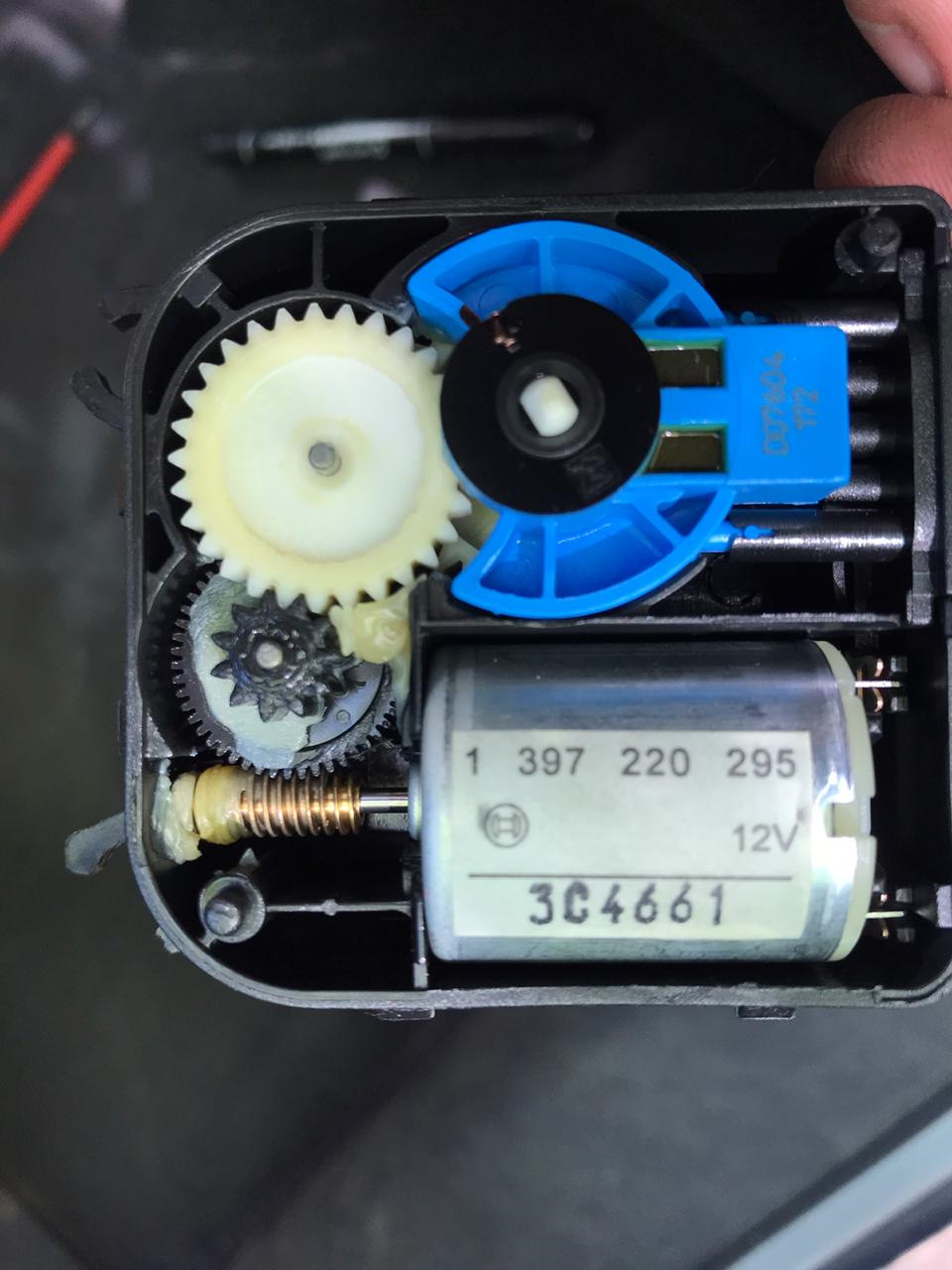

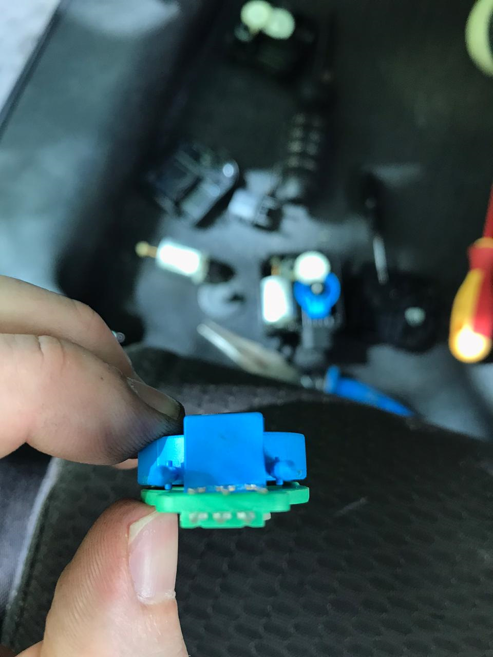

Привода открываем отщелкивая крепления и сразу делаем метки на текущем положении шестерни внутри

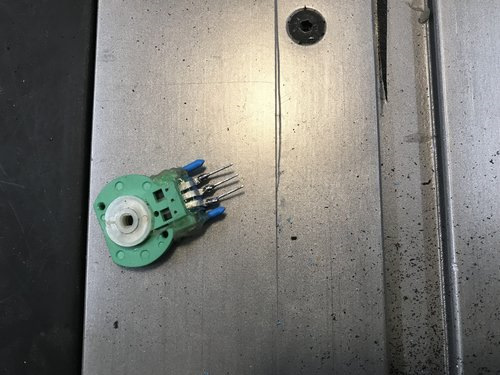

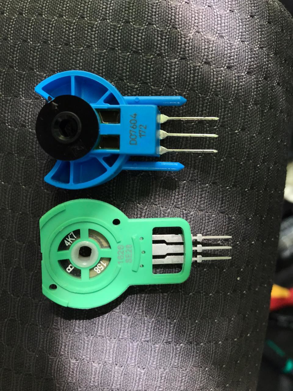

Дальше больше, интереснее! : одноклубник Алексей — alive07bf, на дизельной А2 2000г показал фото с червячной передачей, но на моей bby 2003г конструкция другая

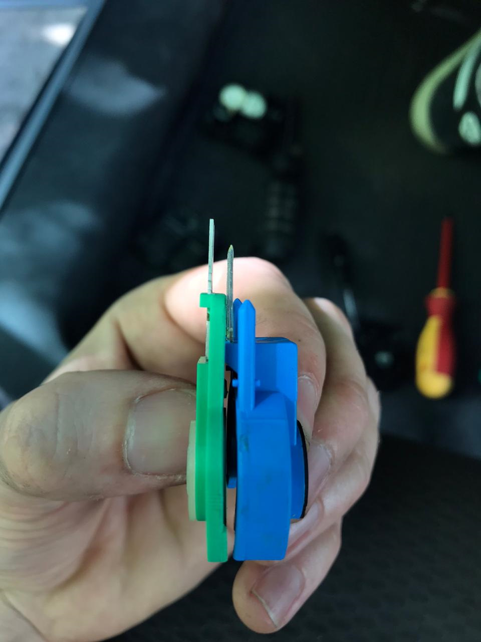

Когда я стал обсуждать имеющиеся ошибки по климату, Алексей мне предложил на замену тот самый потенциометр от Вадима YZR из Германии!
Каково же мое было удивление получить такую вещь у себя в Белгороде ! Потенциометр Вадима оригинальный, зеленого цвета. Они видимо применялись до 2003 года и имеют артикул FP01-WDK02, их можно сейчас с легкостью встретить на али
Но вот мой потенциометр с обозначением D07604 нигде в интернете не смог найти

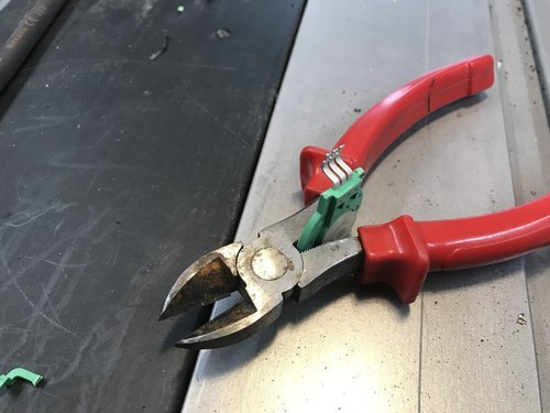

Тут появляется 2 пути:
— осторожно приоткрыть черную крышку потенциометра и продуть, обработав жидкостью wd и все поставить на место. Этот путь временно решит возникшую неисправность.
— Второй путь — требует прямых рук и навыка пайки. Во втором способе уже заказанные с али потенциометры как раз пригодятся.
Смазав шестерни серво-привода все аккуратно ставим в обратном порядке. После сборки нужно сделать адаптацию заслонок климата. В результате моей проделанной работы климат стал холодить уже с 22 градусов и сейчас ошибок поубавилось

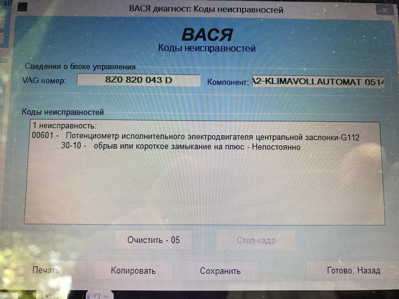

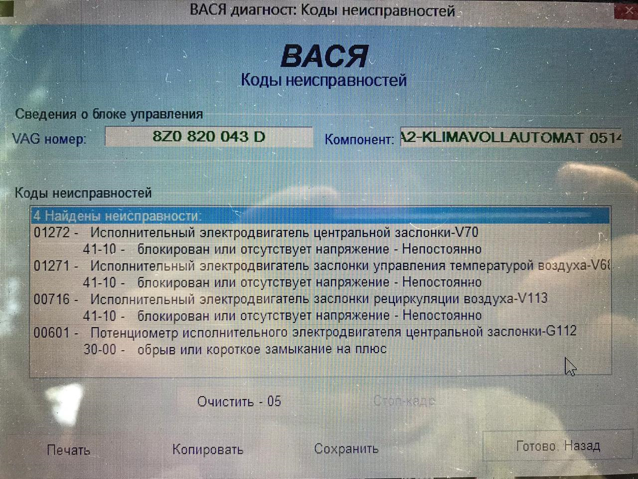

Подскажите у вас моторчик не работал или потенциометр
Я в субботу свою читанул… Россыпь спорадических ошибок по климе
Адрес 08: Электроника кондиционера / отопителя Labels: Не найден
Блок управления: 8Z0 820 043 E
Компонент: A2-KLIMAVOLLAUTOMAT 0510
VCID: 3803FFFB0B5D
8 Найдены неисправности:
00710 — Исполнительный электродвигатель заслонки размораживателя-V107
41-10 — блокирован или отсутствует напряжение — Непостоянно
01272 — Исполнительный электродвигатель центральной заслонки-V70
01271 — Исполнительный электродвигатель заслонки управления температурой воздуха-V68
00727 — Потенциометр исполнительного электродвигателя заслонки размораживателя-G135
30-10 — обрыв или короткое замыкание на плюс — Непостоянно
00601 — Потенциометр исполнительного электродвигателя центральной заслонки-G112
00600 — Потенциометр исполнительного электродвигателя заслонки регулирования температуры-G92
00818 — Датчик температуры на выходе испарителя-G263
30-00 — обрыв или короткое замыкание на плюс
01273 — Приточный вентилятор-V2
17-10 — диапазон регулирования — Непостоянно
После сброса и повторного теста осталась лишь одна по потенциометру g92: 30-00 обрыв цепи/кз на плюс. Климат холодит достаточно мощно, заслонка там куда-то ходит, судя по звукам во время теста. Видимо, надо тоже лезть внутрь?
Потом появятся вновь.Если климат будет более=менее адекватно работать — я бы советовал не лезть. У автора — уже начало "ненормально" работать.
Чистка — это как временное решение и неясно на сколько хватит.
Ранних потенциометров пока не знаю где найти.
— Датчик температуры на выходе испарителя-G263.эту штуку купил, скоро буду менять(у меня уже не стирается по нему ошибка)
Я ошибся, у меня тоже датчик g263 загибается. Какой парт?
VAG 6RD907543 по этому номеру, я взял Хеллу
