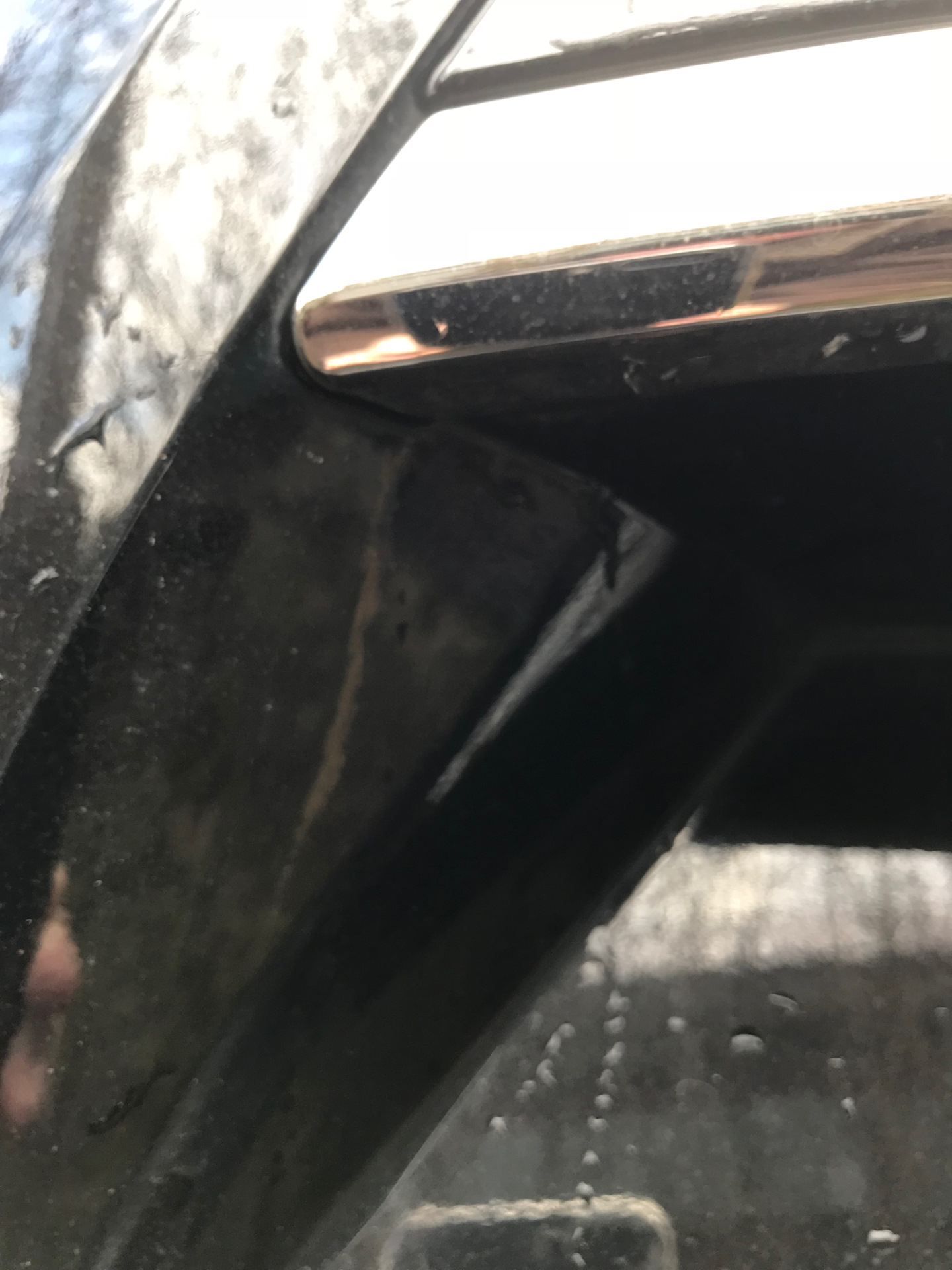

У меня радикальная неприязнь к любому виду коррозии на авто.

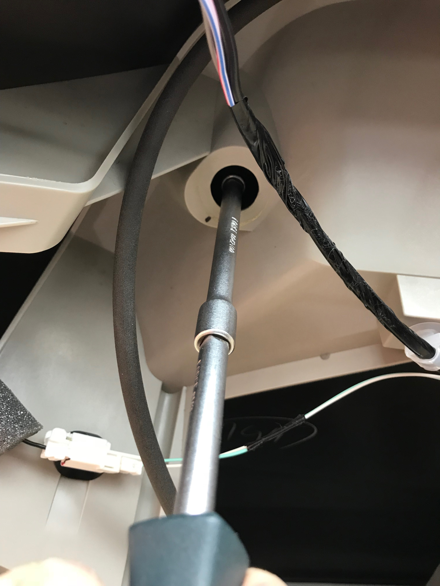

К сожалению как снимать обшивку двери чтобы добраться до ржавых болтов я не нашел…
Да и честно говоря особо не искал…(

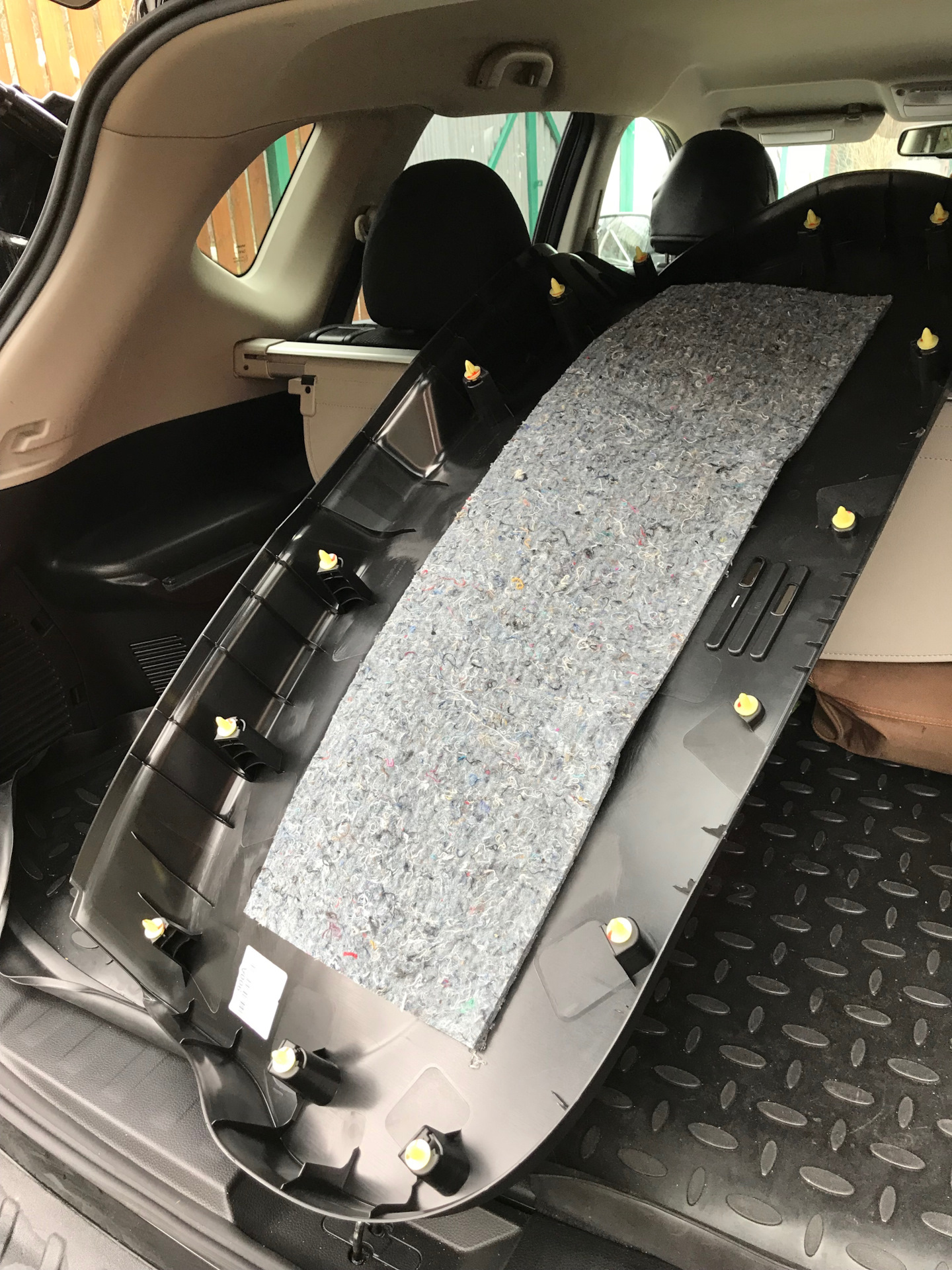

Пришлось самому доходить что и как снимать.
Казалось бы дверь пластиковая накладка пластиковая а нет купил Ниссан без проблем никак.
Примерно как- то так.(

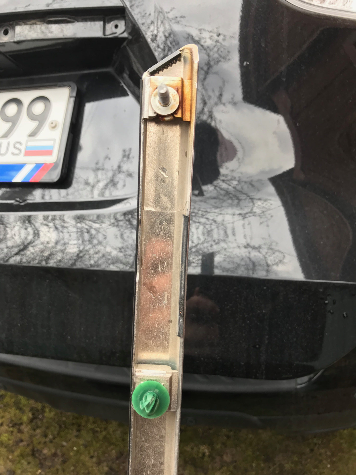

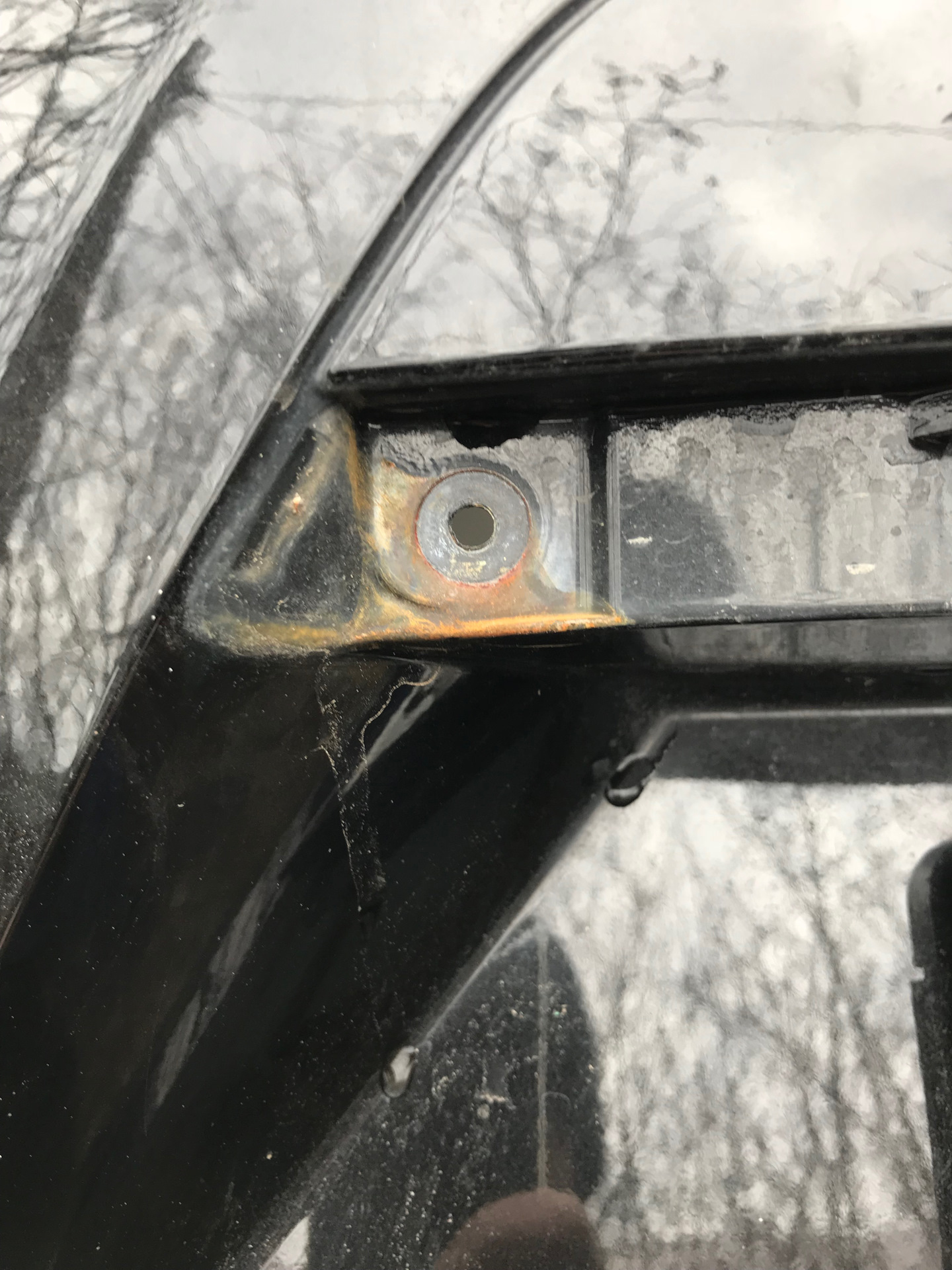

Умные инженеры решили прикрепить накладку не только на три пистона но и прикрутить двумя закладными ржавеющими болтами.
Далее шкуркой оттер болты и покрасил с баллончика (цвет какой был без разницы).
Ну и собствено сама крышка багажника ржавая от болтов.
После все собираем в обратном порядке. Вся процедура заняла часа два не больше.
На этом вроде как все.(

Вот и я как раз думал на днях эту процедуру провести. Возникли 2 вопроса:
1. Чем оттереть имеющуюся ржавчину?
2. Может подскажите замену этих болтов, только из нержавейки?
Я оттер ржавчину бензином.
Лучше подобрать пластиковые клипсы, какие сейчас болты все равно заржавеют.
