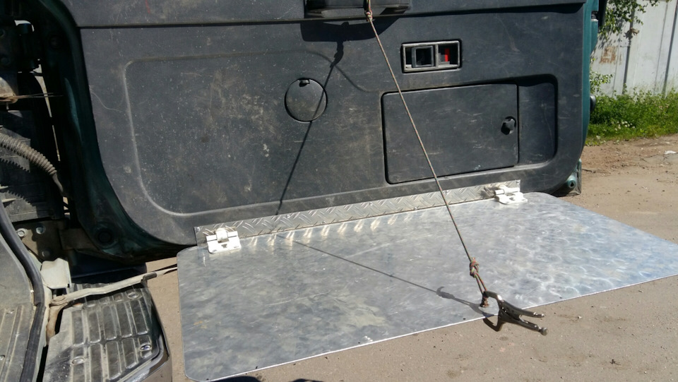

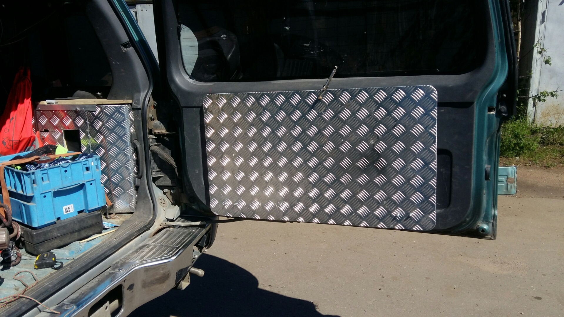

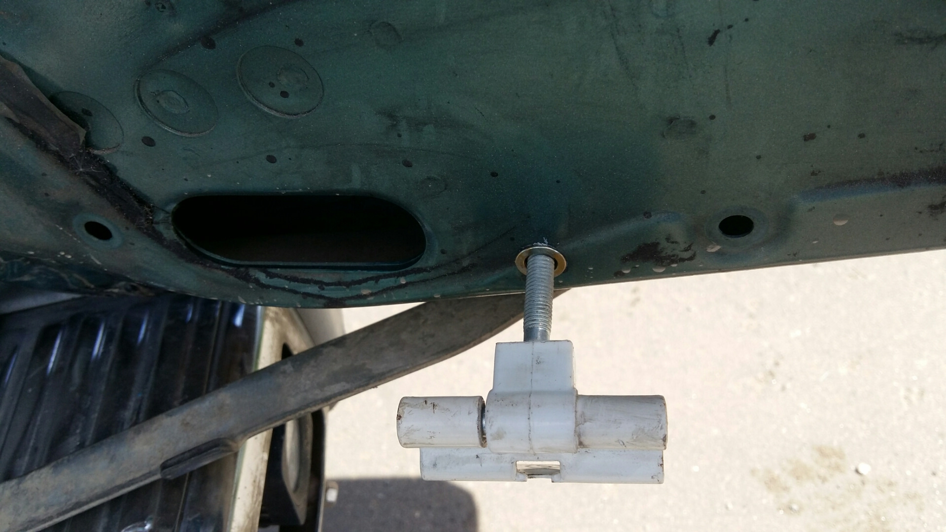

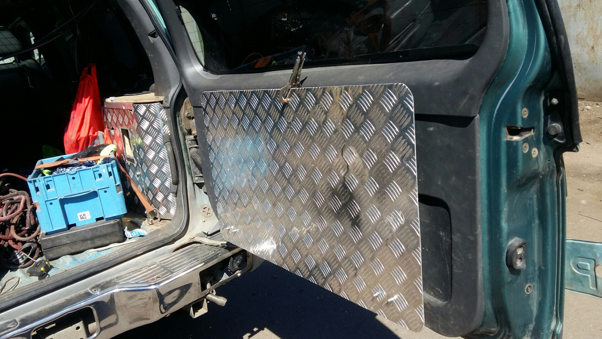

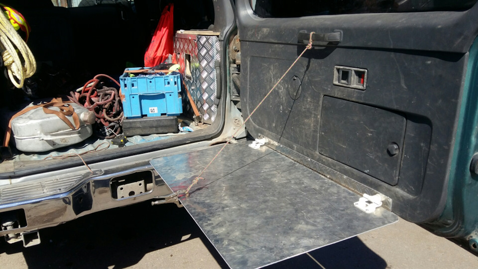

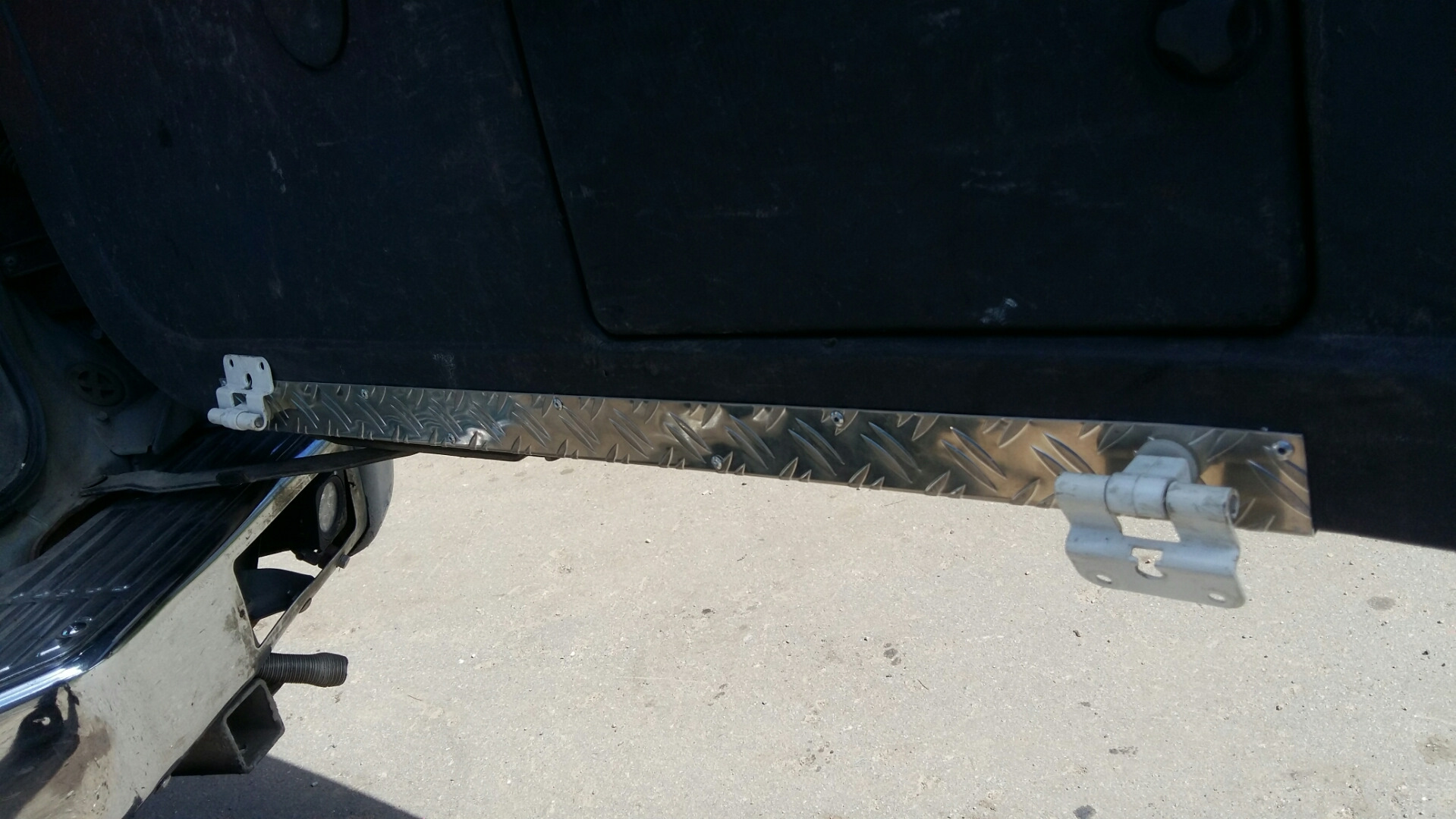

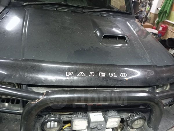

Тема не новая и я в стороне не остался, но наверное как и все кто делает что то сам, сделал всё по своему.

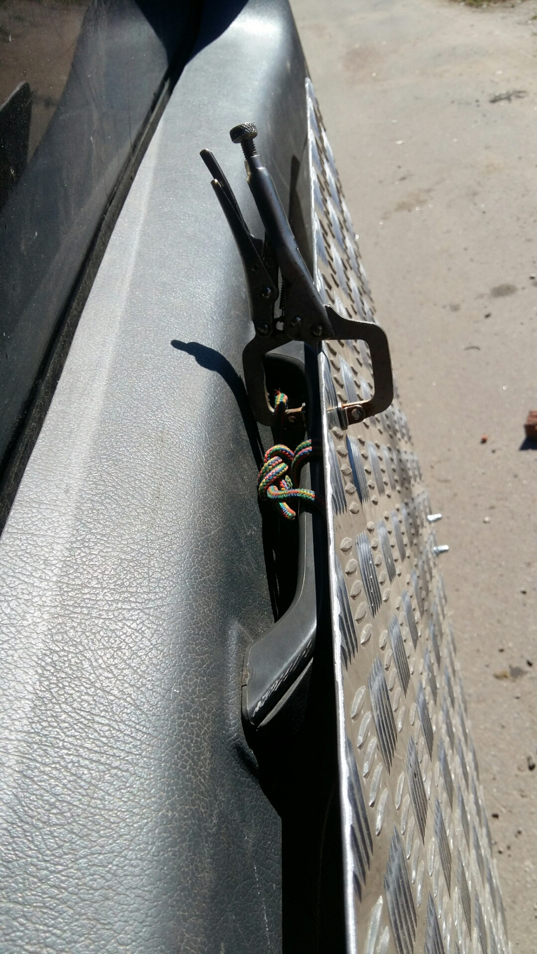

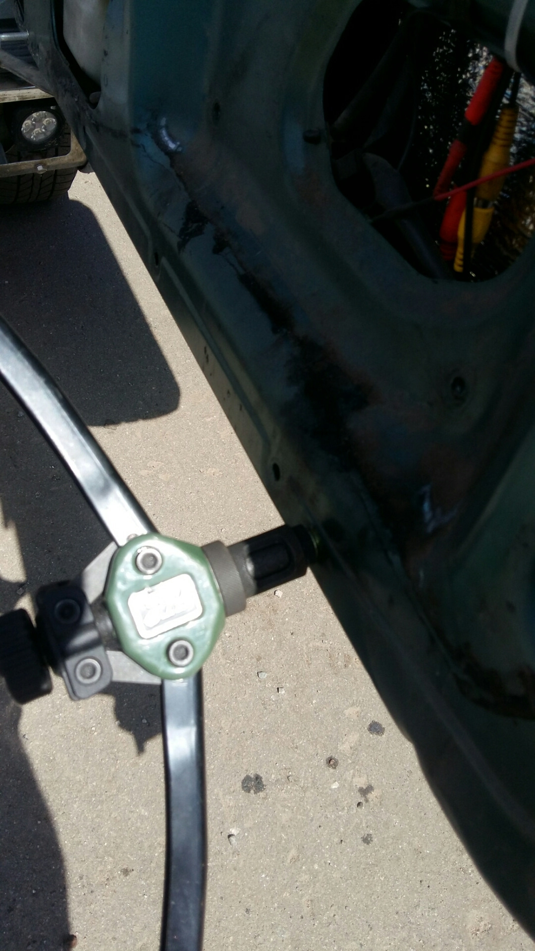

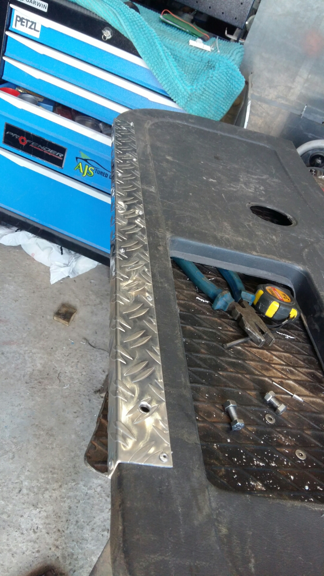

Алюминий 2.5мм, стол получился 50х90В саму дверь поставил винтовые заклёпки.И конечно мои любимые петлиСаму обшивку усилил снизу алюминиевым уголком.Приделал на клёпки.Вот так получилось.Можно пользоваться.Пока не стал сверлить с другой стороны под верёвки. Ещё буду возможно спальник к столу привязывать там и просверлю.Это временно, но держится надёжно и не дребезжит, может так и оставлю.
