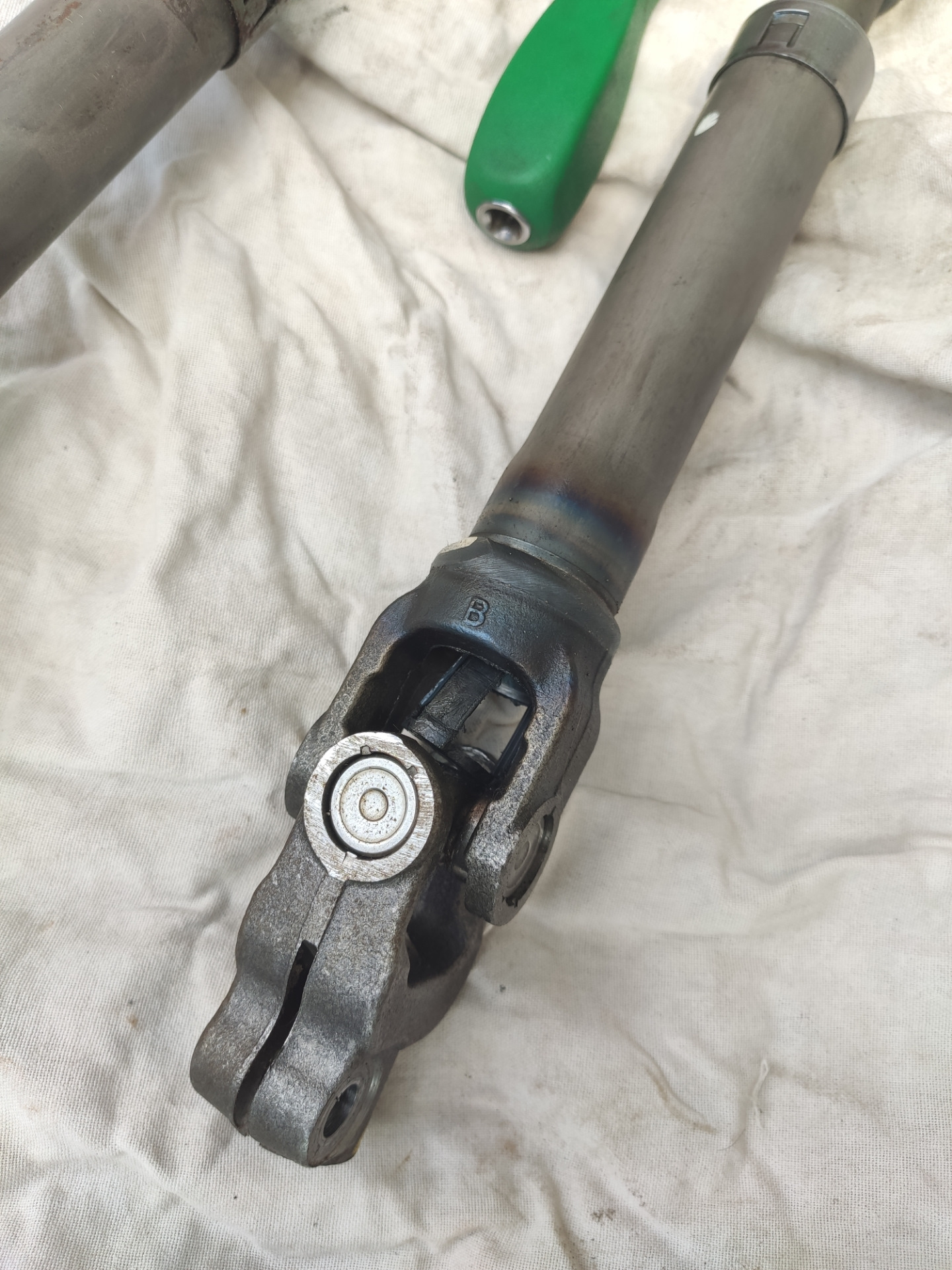

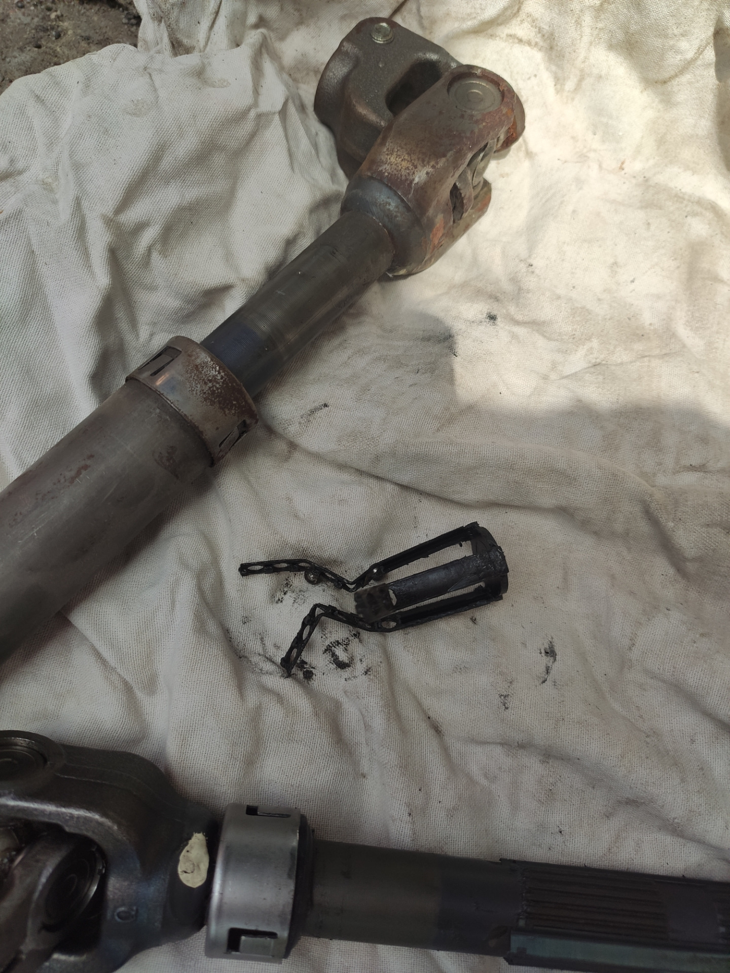

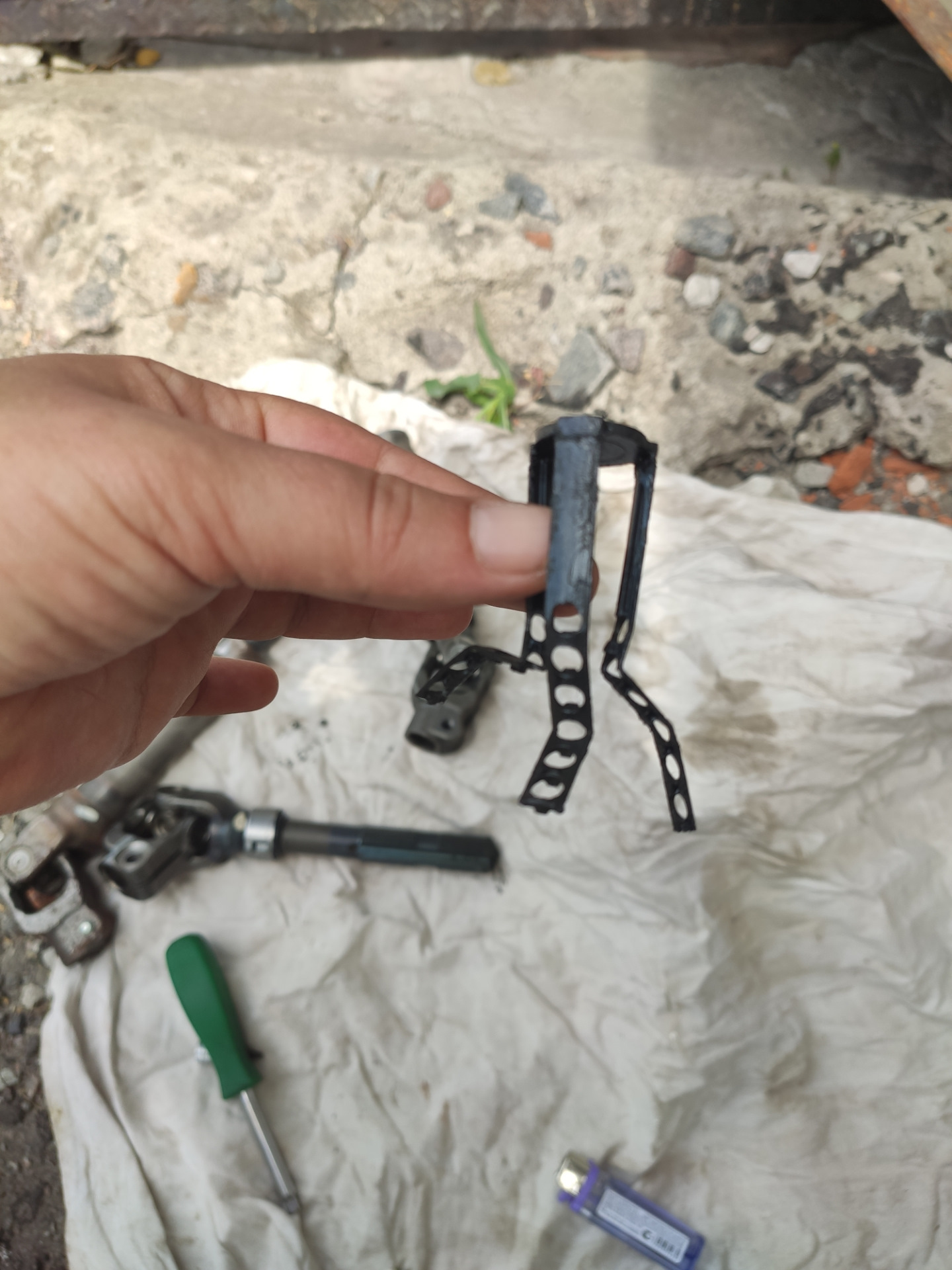

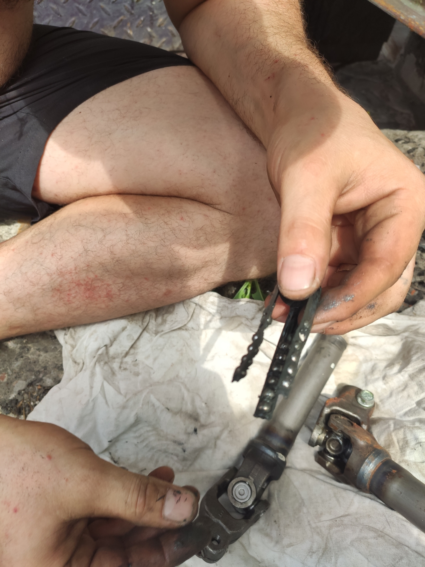

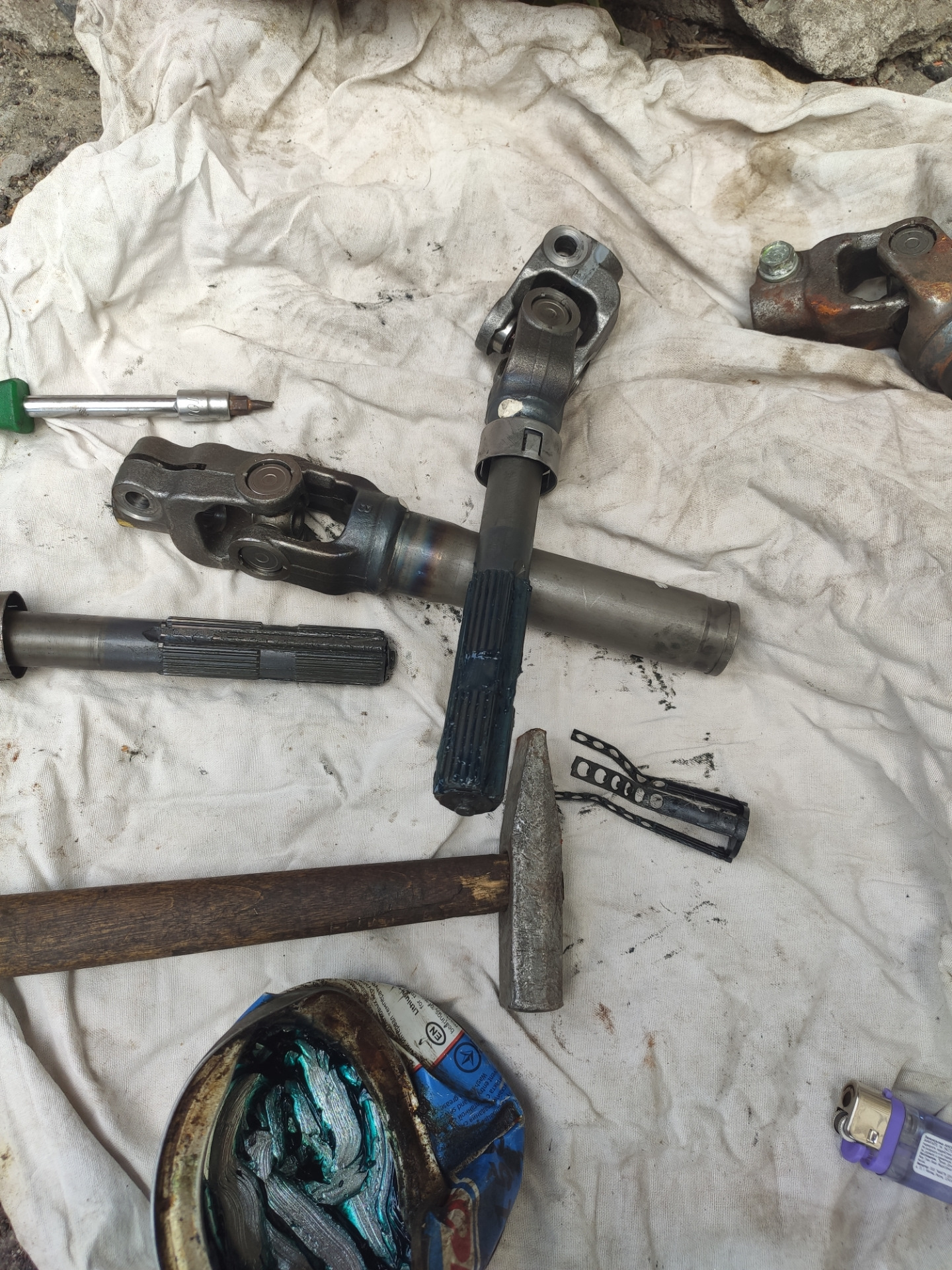

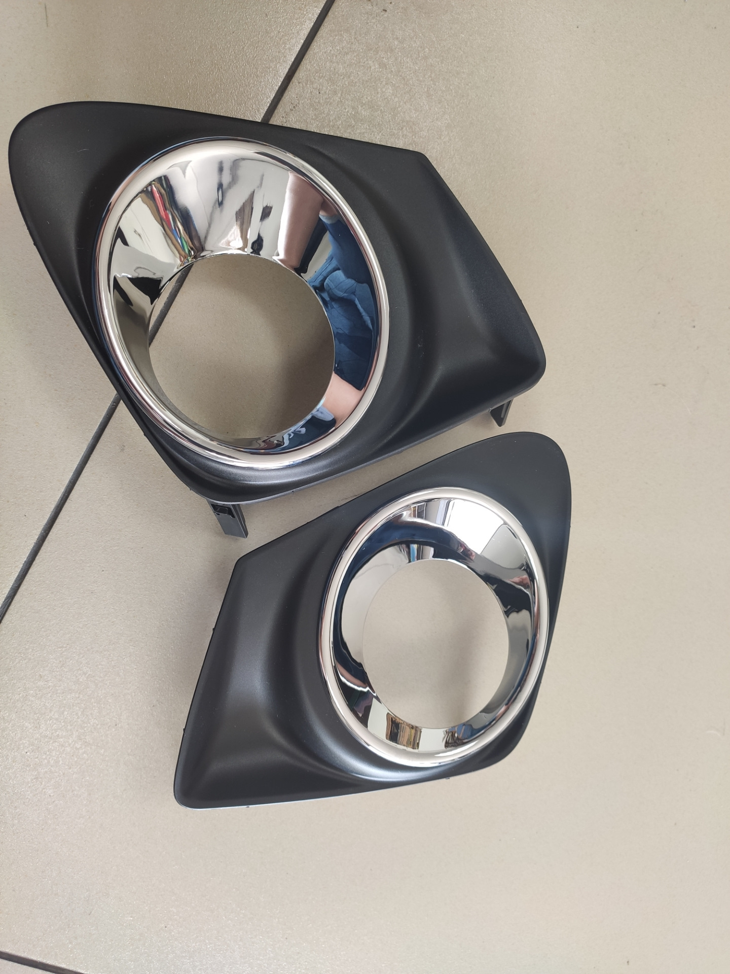

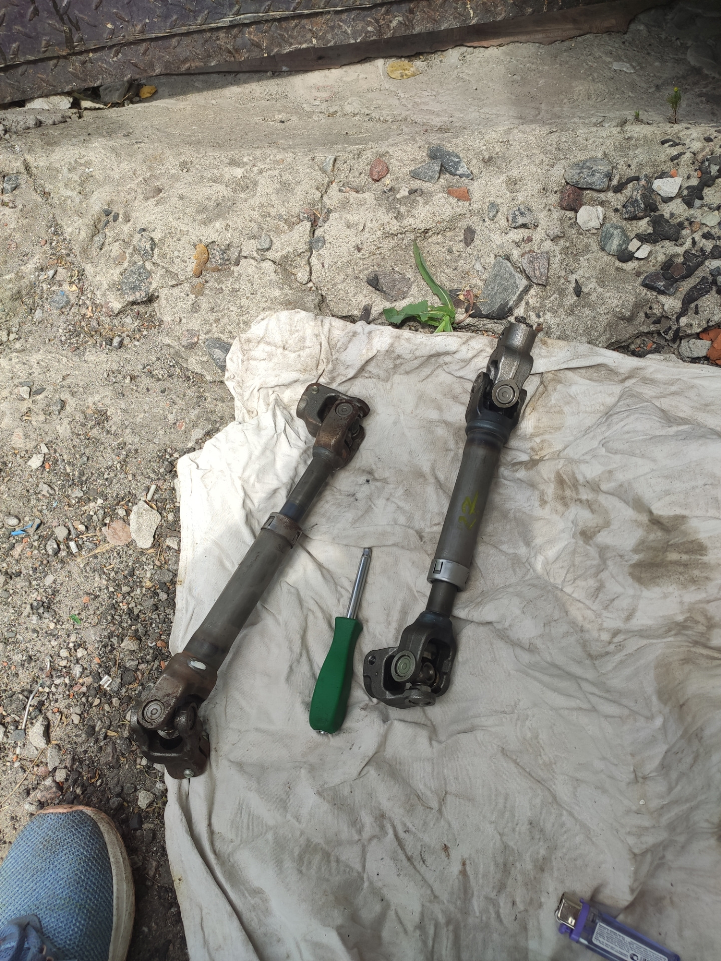

Друзья, доброго времени суток! Снова застучал вал, ощущается конкретно в сельской местности, а мы сейчас там ежедневно, дороги жесть просто жесть), как говорят мои знакомые армяне — у нас дорога в аулах лучше чем на вашей " Рублёвке"))) . Так как я " Плюшкин" старый вал не выкидывала, было решено собрать из двух один, устроили с мужем выходной от стройки и приехали в гараж, проблем со снятием вала не возникло, открутить буквально 3 болта и он у нас в руках, вскрытие показало, что пациент труп, а точнее его внутренности, как правильно называется эта штучка не знаю, назовем ее обойма в которой находятся шарики( подшипники) ей полный пушной зверёк ) на фото ниже будет видно, каким Макаром это произошло мы не поняли))) шариков осталось всего 2шт, благо был второй вал, а в нем наоборот не хватало 2 шарика, с донора забрали эту обойму и поставили подшипники на место, набили смазкой и собрали на место, поставили вал обратно! Также подглядев, у Вячеслава в бж рамки с хромом на туманки, решила заказать и себе, цена 2 шт в автодоке составила 404₽, четыре дня ожидания и они у нас, поставить труда их не составило, с этим бы и ребенок справился, хрома много не бывает )))) " цыганщиной" особо не пахнет)))) мне нравится! Ну и конечно мойка авто в гараже — это святое! Помылись и поехали на дом, заодно и проверить вал на " рублёвской" дороге ))) тишина смертельная ! Как сказал муж- хорошо, что ты у меня Плюшкин!сэкономили немножко денег на строй материалы для дома! Спасибо, что дочитали ! Всем ровных дорог!

Жёваный крот, что с сепаратором случилось!
Свой недавно снимал перебирал, заказал и поставил побольше шариков 4,763 мм.
Хз, что с ним произошло, благо был запасной
Рамки классные👍
А я привык уже к этому стуку. Ток у меня колонка стучит( подкладывание шайбы помогает на год.

Рамки классно смотрятся, спасибо за артикулы! А вот к стуку привыкла, теперь отвыкаю))

я как на видео сделал, стуки ушли.
