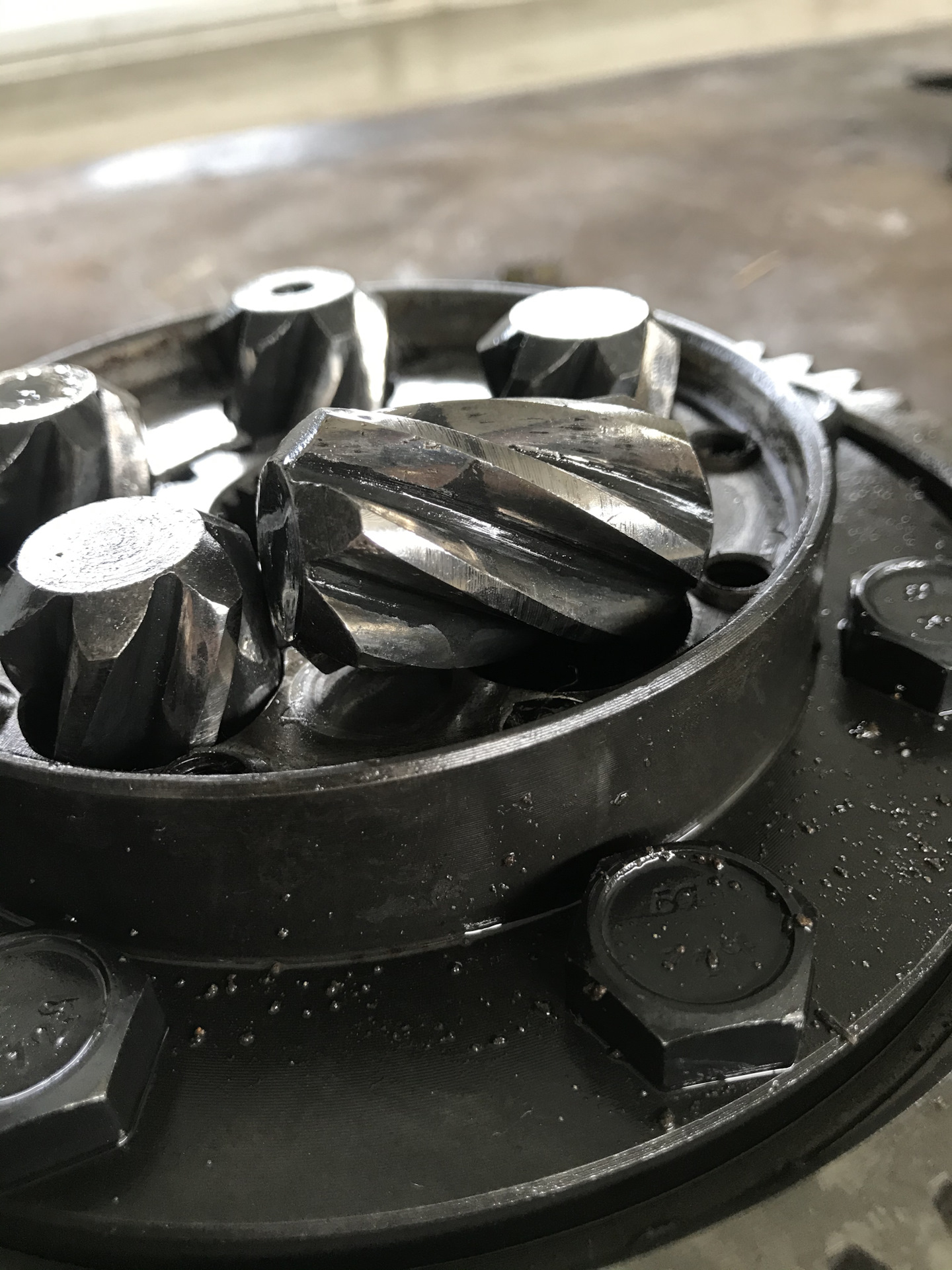

Итак: винтовой самоблок фирмы валрейсинг был куплен когда стоил ещё 6000 рублей. Прошёл 100 тыс. километров полных приключений.
Недавно выехал за город, а вернулся на галстуке.
При выезде с обочины на среднем газу машина рванула в сторону водителя, потом что-то провернуло и стало пробуксовывать.

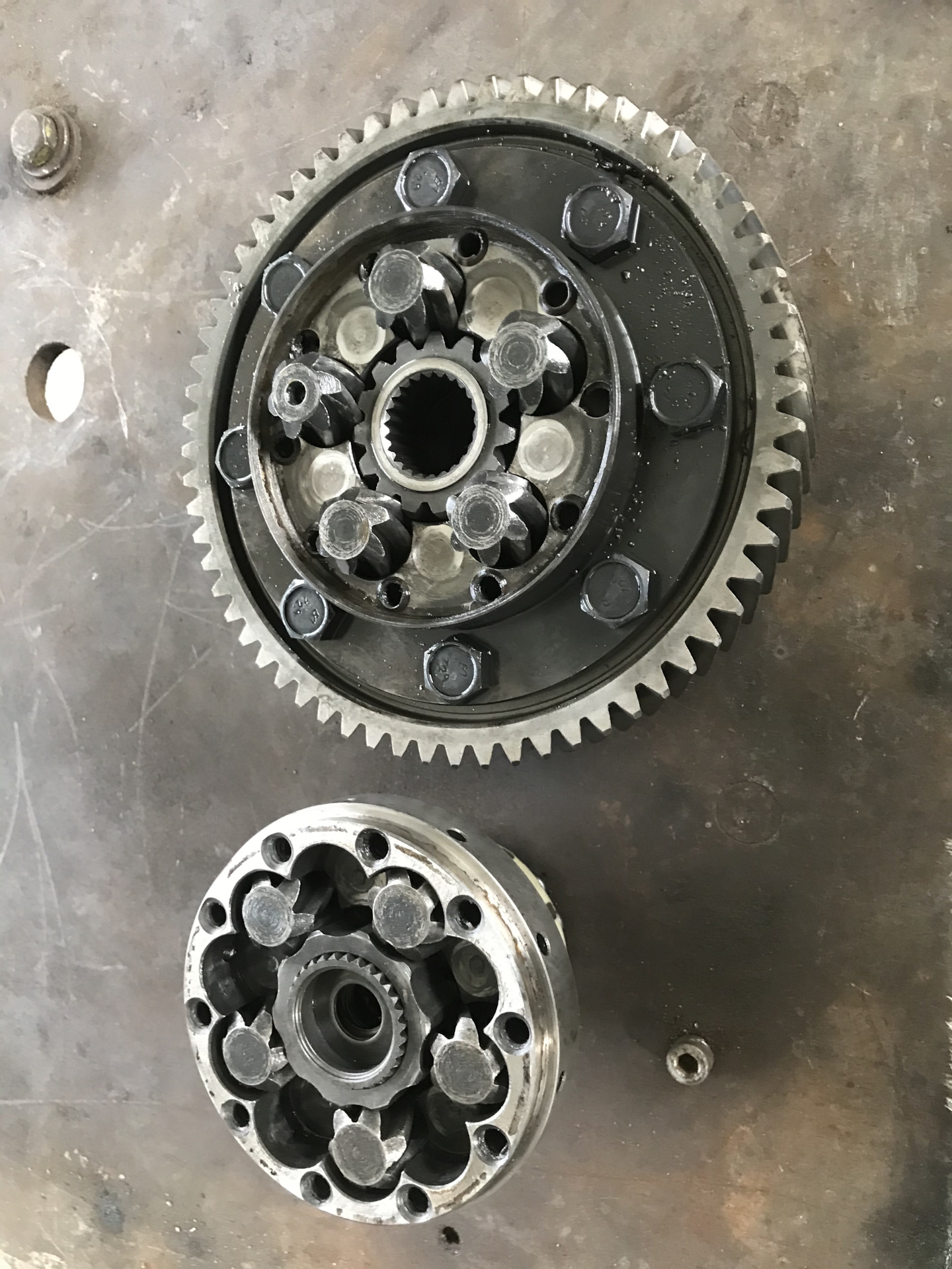

Обидно было от того что за неделю до этого разбирался перед- поменяны ступичные подшипники, перебраны валы, поставлены новые опорники и усилители стаканов(начали лопаться). Сняли валы, коробку и сцепление.
Сцепление: пробег 40 тыс.км- состояние идеальное, даже заводская проточка не стерлась с корзины. Диск в идеале, как новый.
Коробка: состояние отличное. Стружки нет. Все целое.
Остался самоблок: при разборе обнаружилось полное отсутствие натяга. Состояние сателлитов видно на фото- зубы начало подъедать. Поскольку авто не на продажу то принято решение ставить новый самоблок. Уже есть самоблок автоспринтер 6кг. — стоит он в два раза дешевле валрейсинга на данный момент. Старый самоблок попробуем собрать с восстановлением преднатяга.
Без самоблока ездить уже не интересно, машина другая совсем.
