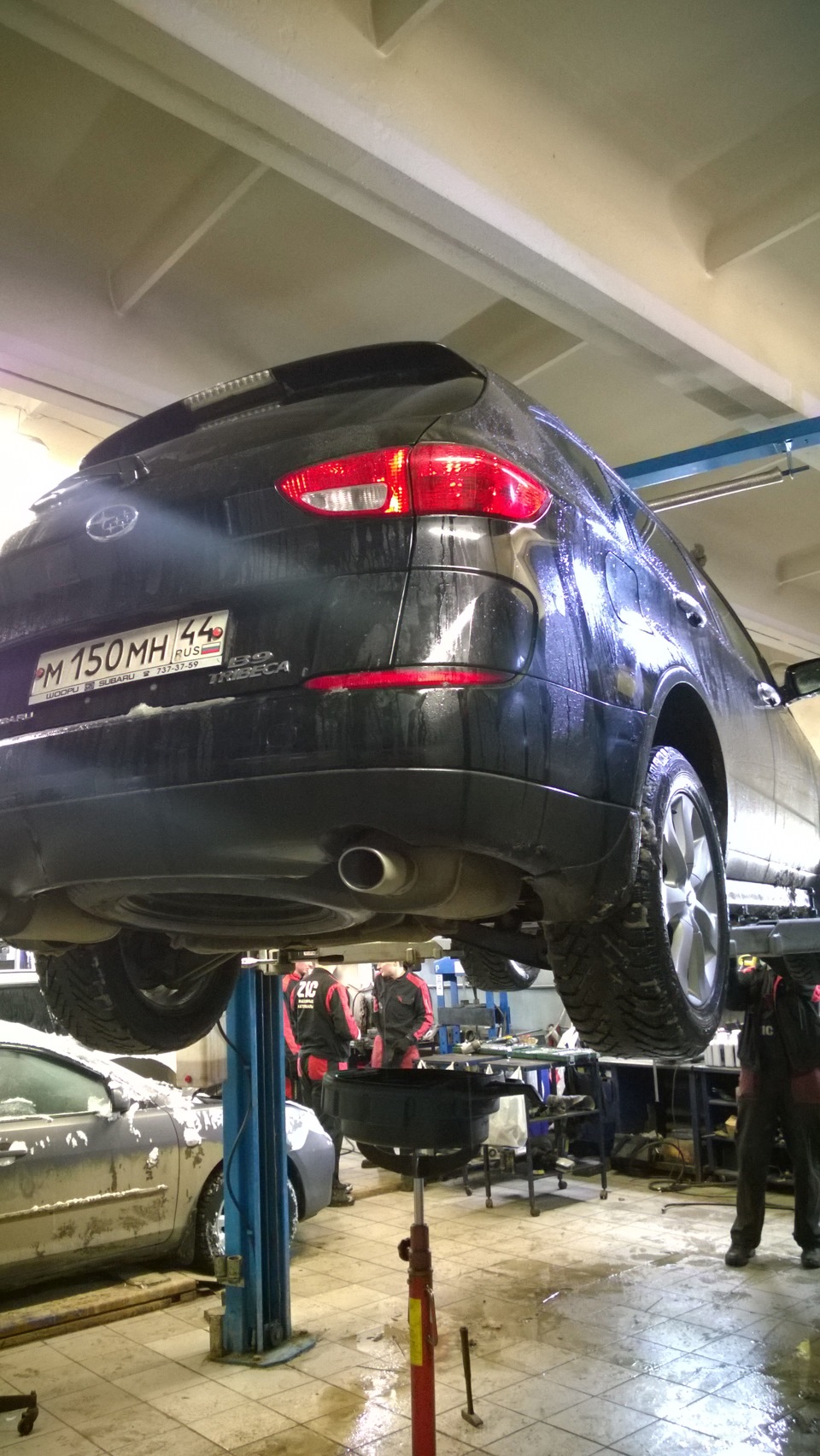

Наконец то дошли руки и дошел датчик заехать на сервис и все поменять)

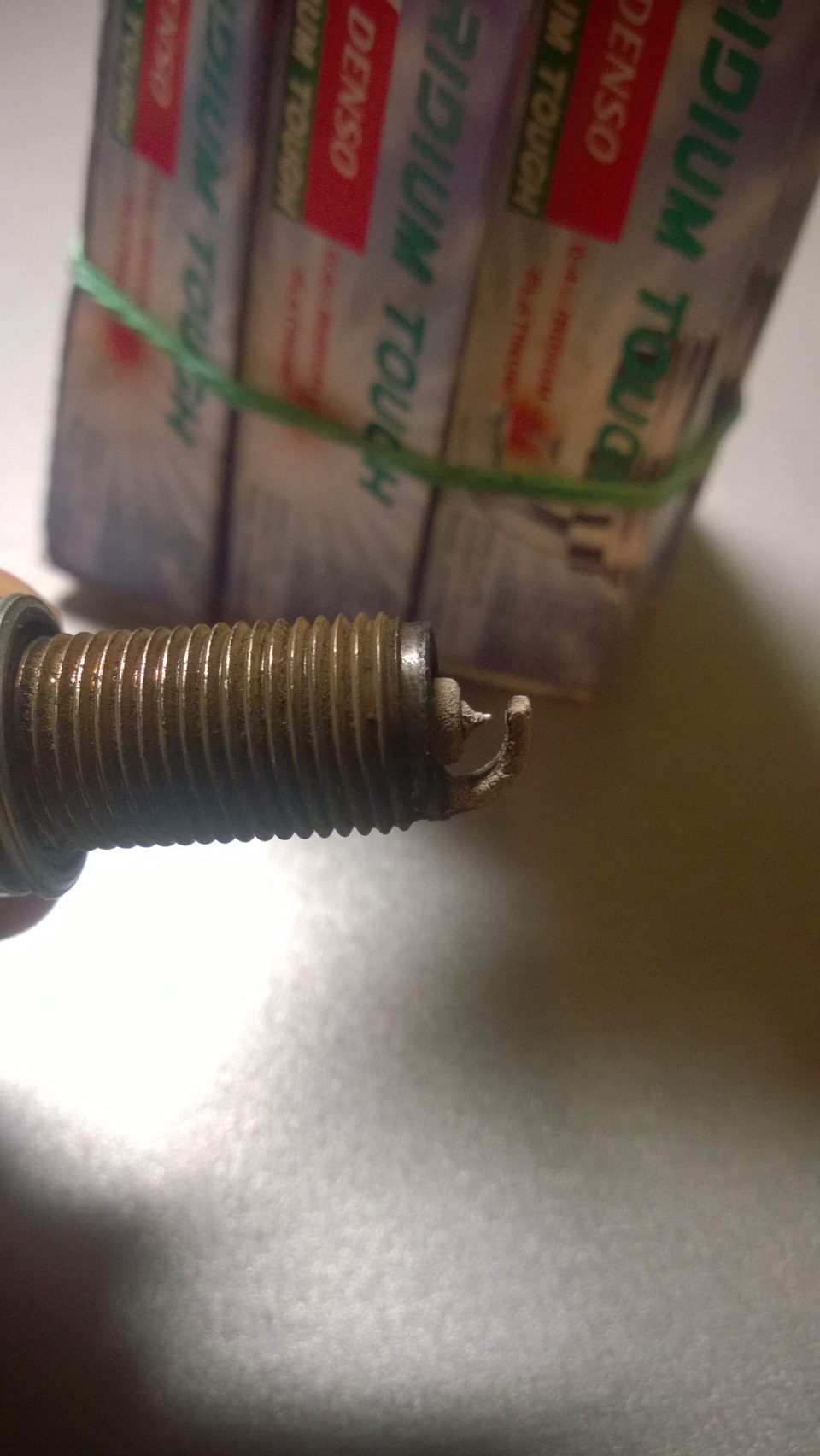

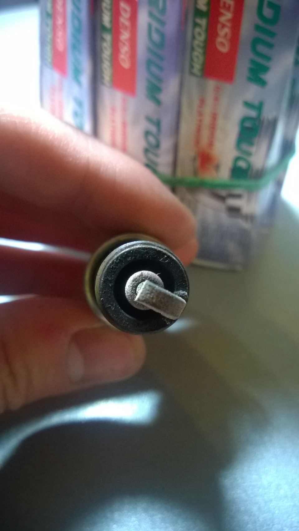

1. Свечи Поставил denso iridium 500р шт — 3000р комплект замена 1000
2. Ремень и ролики цену писал замена 500
3. масло в коробке — 500р
4. масло в гуре — 500р
6. прокачка тормозов -200р + диагностика выявила что надо менять главный тормозной цилиндр. (педаль проваливается)
7. Перепайка и установка датчика перегрева заднего моста -1000
8. Масло в редукторах переднем и заднем — в подарок бесплатно ))
Толковый автосервис, качеством работ очень доволен да и цены демократичные был сивик тоже там все делали

П.с. Свечи походу и в правду менять пора было они все в каком то нагаре окаменевшем были ) хотя не особо в этом понимаю
