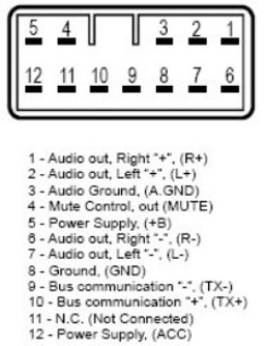

Третий вариант — перерезать некий проводок в кабеле ятура и подсоединить его к другому проводку в том же кабеле. Насколько я понял, смысл в следующем. В разъеме на магнитоле, куда подключается эмулятор, есть контакт с постоянным плюсом и есть контакт, на котором плюс появляется при включении зажигания. При отключении/подключении штекера в ятуре постоянный плюс пропадает и опять появляется, после чего магнитола снова обнаруживает подключенный эмулятор, поэтому вроде как этот проводок и нужно разрезать, и ту его часть, что со стороны ятура, подсоединить к проводку, на котором плюс появляется при включении зажигания. То есть чтобы оба контакта в ятуре — постоянный плюс и плюс от зажигания — активировались при включении зажигания.
Нашел в интернете распиновку тойотовского разъема 5+7 (вроде он) и задал в той же теме на аллион-клубе вопрос, что резать и куда подсоединять.
Прошло пять дней, но мне так никто и не ответил.

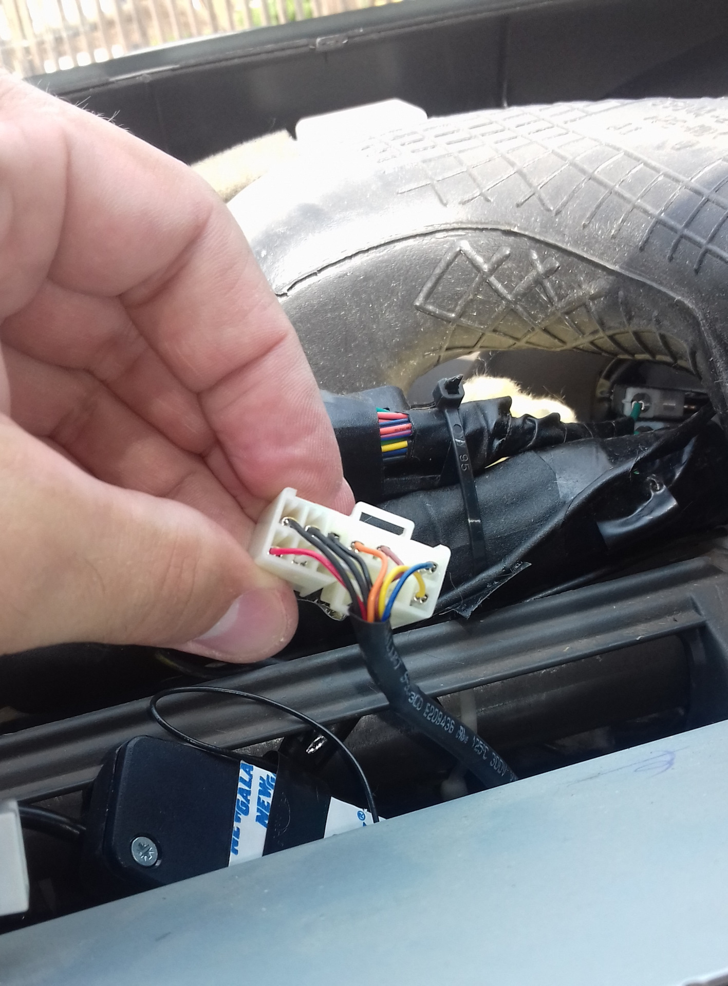

Как я понял (а человек я от электроники бесконечно далёкий), нужно разрезать провод №5 и конец со стороны ятура подсоединить в провод №12.

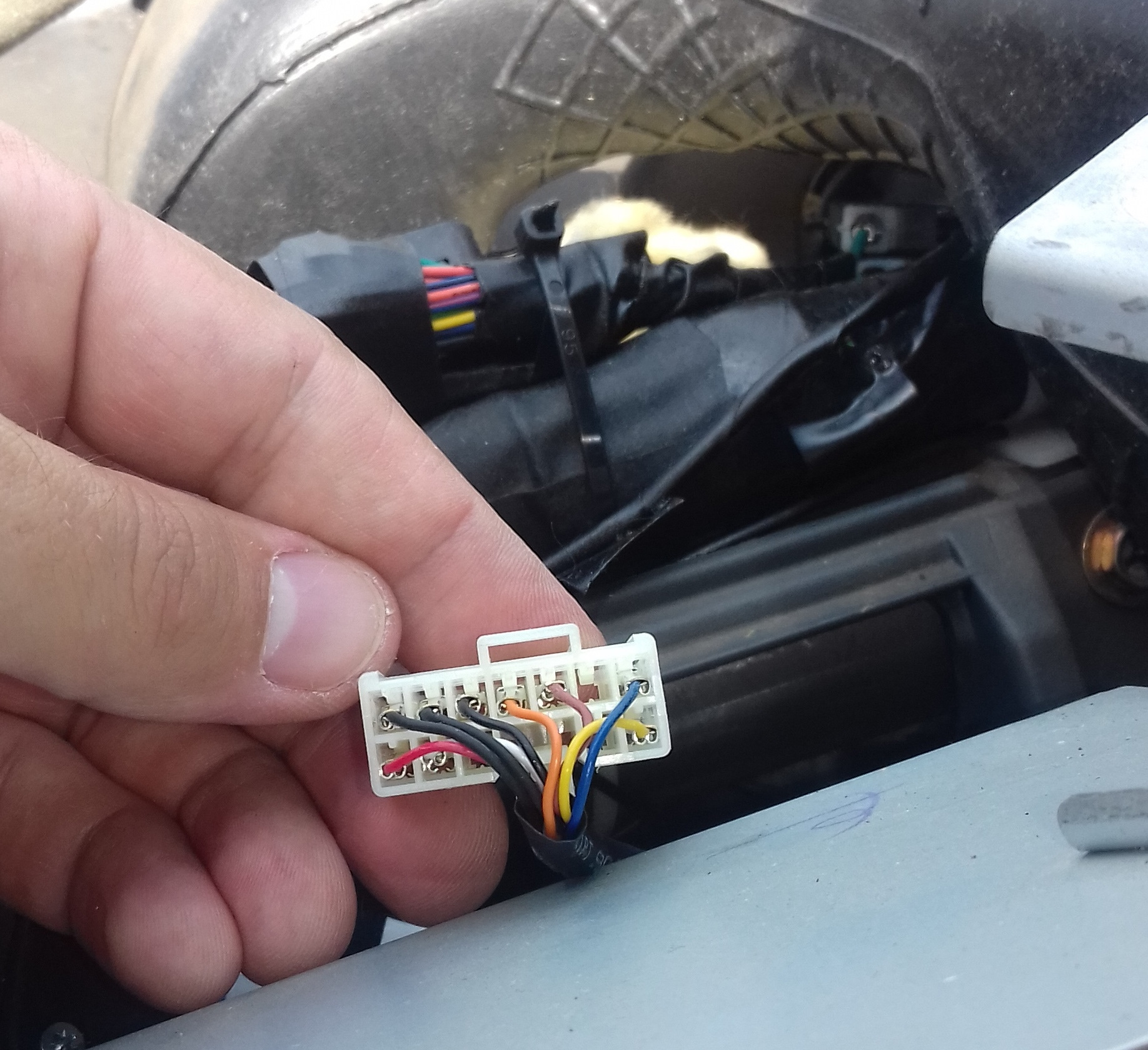

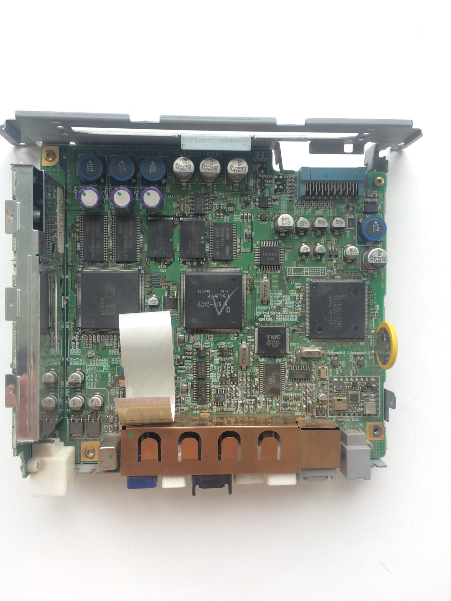

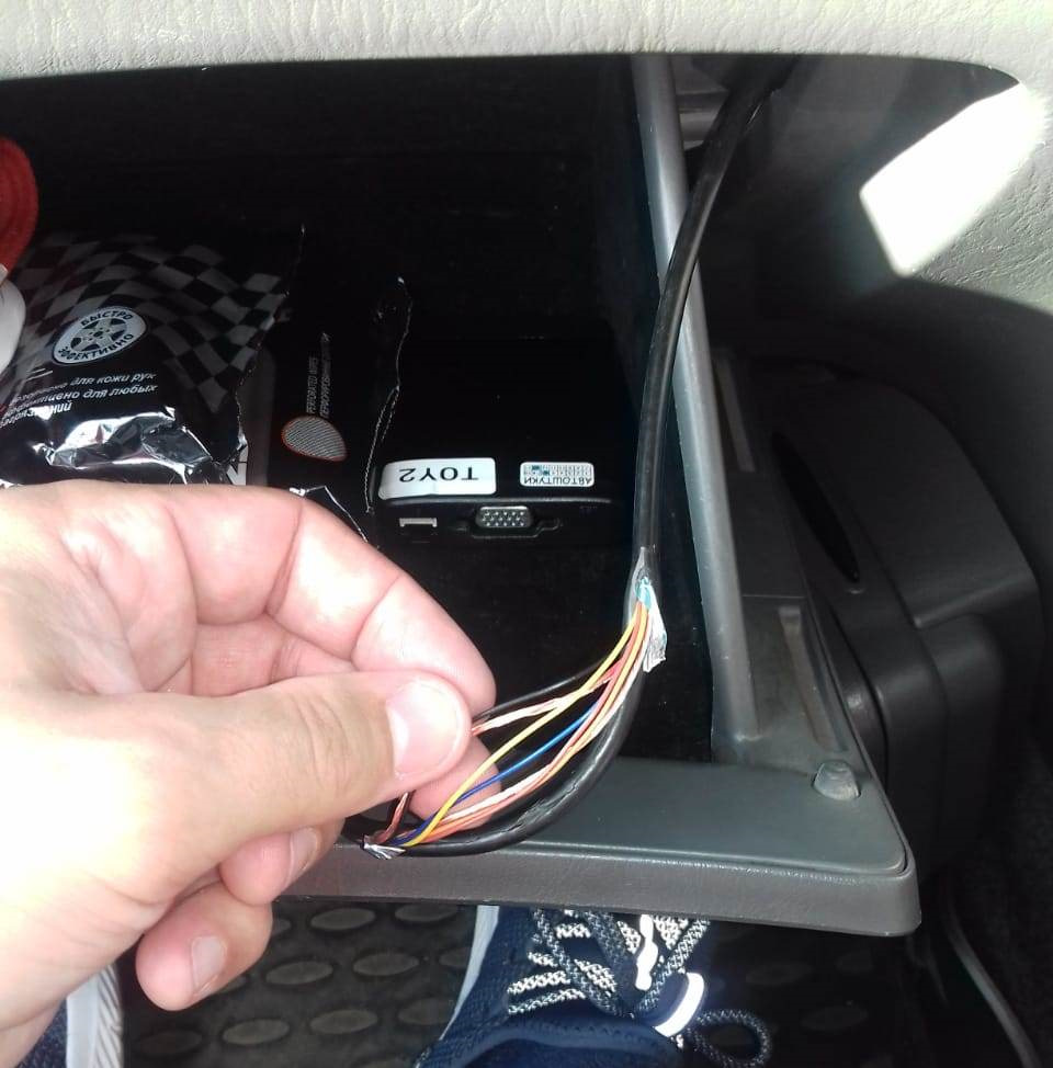

Разобрал панель магнитолы и переписал цвета проводов.

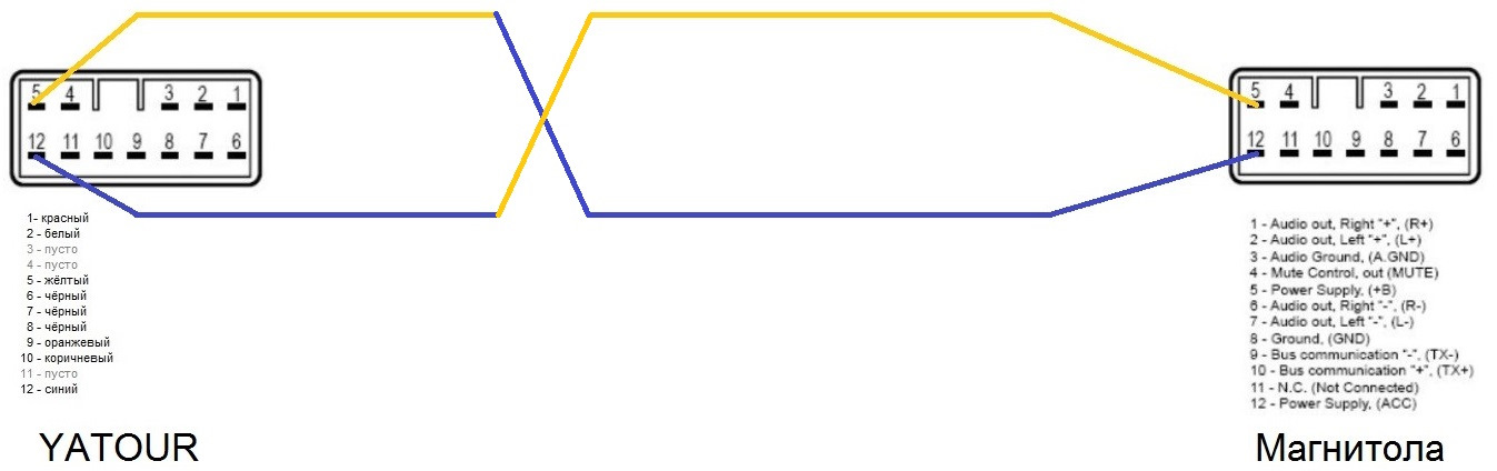

Решил, что дербанить кабель буду возле эмулятора, а не у магнитолы. Потому как, если я буду ошибаться (а я буду ошибаться), я замучаюсь панель магнитолы туда-сюда снимать/ставить. В общем, я решил, что должно быть так:
Вечером отсоединил минусовую клемму и разрезал кабель ятура.
Интересно, в штекере, который вставляется в магнитолу, три черных провода, а внутри кабеля два из них оказались в проволочной оплетке. Ну да ладно.

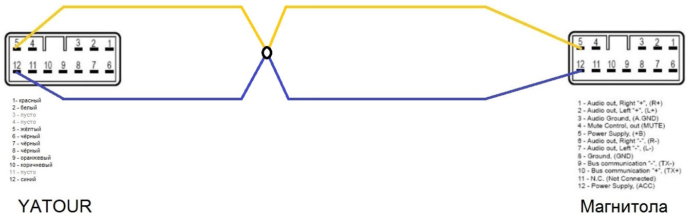

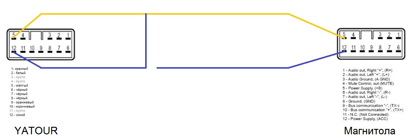

Соединил провода, как предполагал. Накинул клемму, завёл двигатель — ятур работает. Выключил зажигание, снова завёл — магнитола ятур не видит. Я даже расстроился, так как был уверен, что сделал всё правильно(( Ну ладно, думаю, попробую так:
То же самое. Накинул клемму, завёл двигатель — ятур работает. Выключил зажигание, снова завёл — магнитола ятур не видит. Как потом оказалось, после накидывания клеммы и первой заводки двигателя ятур работал, а после второй-третьей "пропадал".

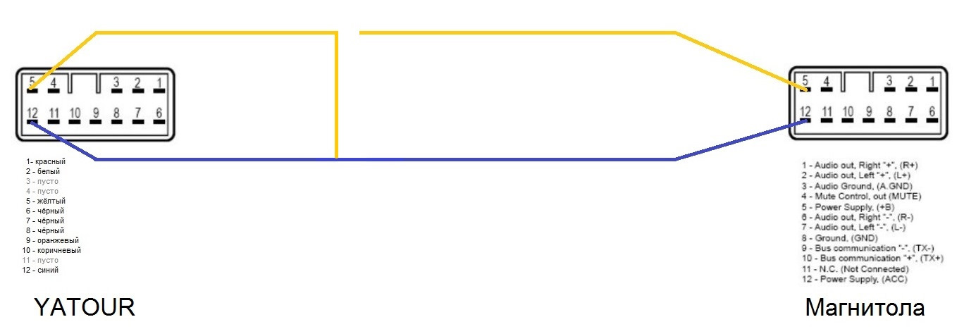

Я перепробовал еще несколько вариантов, но все оказались с одинаковым результатом. В каких-то случаях появлялись некие японские надписи (что-то про CD), в каких-то иероглифов не было, один раз магнитола даже включилась без ключа в замке зажигания (видимо, подключил её напрямую к аккумулятору). В каком-то из вариантов ятур включался даже после второй заводки двигателя, причем трек играл с того места, где остановился в последний раз. Но потом всё возвращалось к исходному состоянию.
Вот схемы, которые я точно проверил:
Были еще какие-то варианты, но точно уже не помню, поэтому рисовать не буду, чтобы не соврать.

P.S. Вариант с кнопкой "сброса" как запасной тоже рассматриваю. Если ничего не поможет, буду пытаться сделать кнопку. В теме на форуме упоминалось, что вроде бы её нужно врезать в чёрный провод заземления. Интересно, не тот ли это черный провод, который в кабеле без оплетки идет?
Дополнение. Проблема решена.

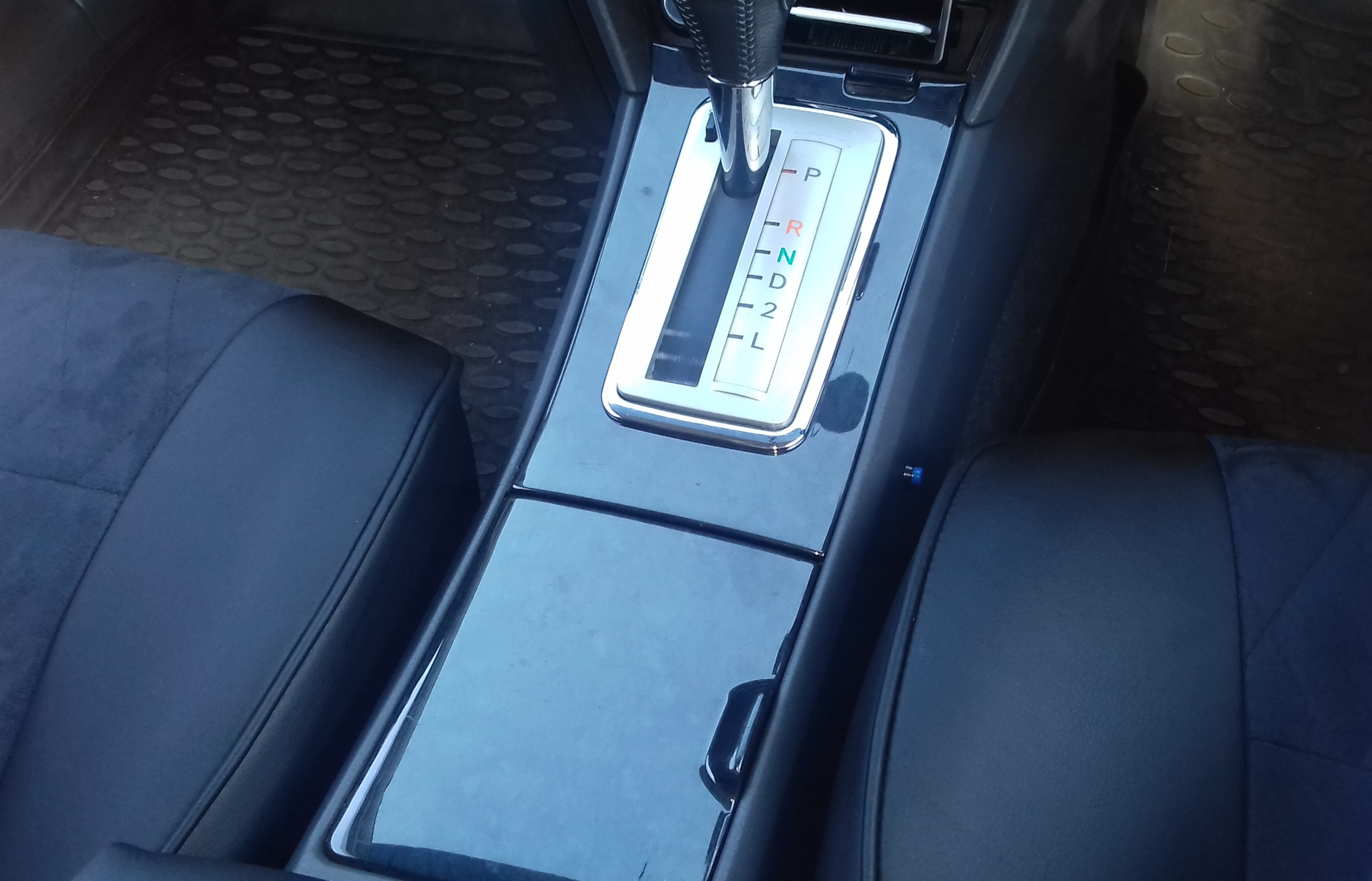

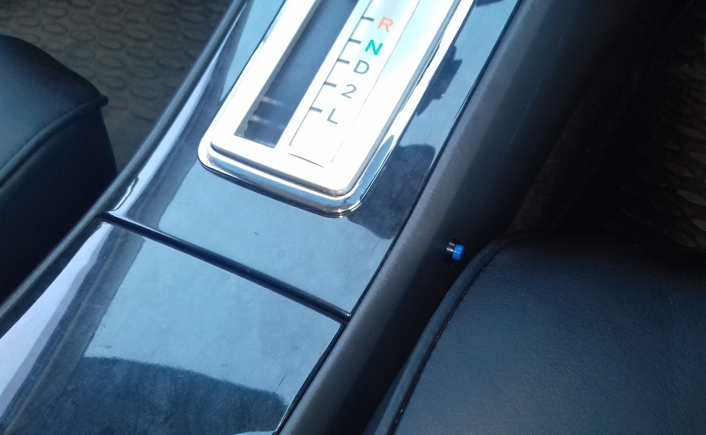

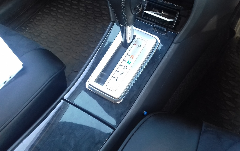

Конечно, это не решение проблемы как таковой, но как выход из ситуации пойдёт. Я врезал кнопку. Расположил её так, чтобы можно было достать левой рукой, не особо напрягаясь. Да и не видно её в этом месте никому, кроме меня.
Для протаскивания проводов понадобилось всего лишь снять декоративную накладку вокруг ручки АКПП и пепельницу. Все контакты хорошо изолировал, а сами провода обмотал маделиновой лентой (обожаю маделин), чтобы они нигде по пути не гремели об пластик.
Я пошёл довольно сложным путём (не буду описывать этот мазохизм), от чего потерял много времени. Уже потом понял, что можно было сделать всё гораздо проще: соединить провода с контактами кнопки, всё заизолировать, обмотать антискрипной лентой и уже потом вставлять проводку в отверстие; после этого надеть гайку, которой фиксируется кнопка, и затем тянуть проводку к ятуру.
Теперь о том, в какой провод врезаться. Естественно, я думал, что лучше всего к жёлтому проводу №5, на котором находится постоянный плюс, но этот вариант не сработал. После нескольких "заглушил-завёл" магнитола находить ятур переставала.
Тогда я попробовал к чёрному, как кто-то уже делал на аллион-клубе. На штекере ятура целых три чёрных провода, но в самом кабеле два из них находятся в оплётке. Я выбрал тот, что был без оплётки, решив, что это и есть масса. Этот вариант и сработал.
Теперь "перезагружать" ятур стало просто и удобно. Кстати, как оказалось, делать это каждый раз после заводки двигателя не нужно. Иногда ятур включается сам (как и должен), иногда — даже если появляется надпись "иероглифыOFF" — можно просто нажать на DISC и он начинает играть.
