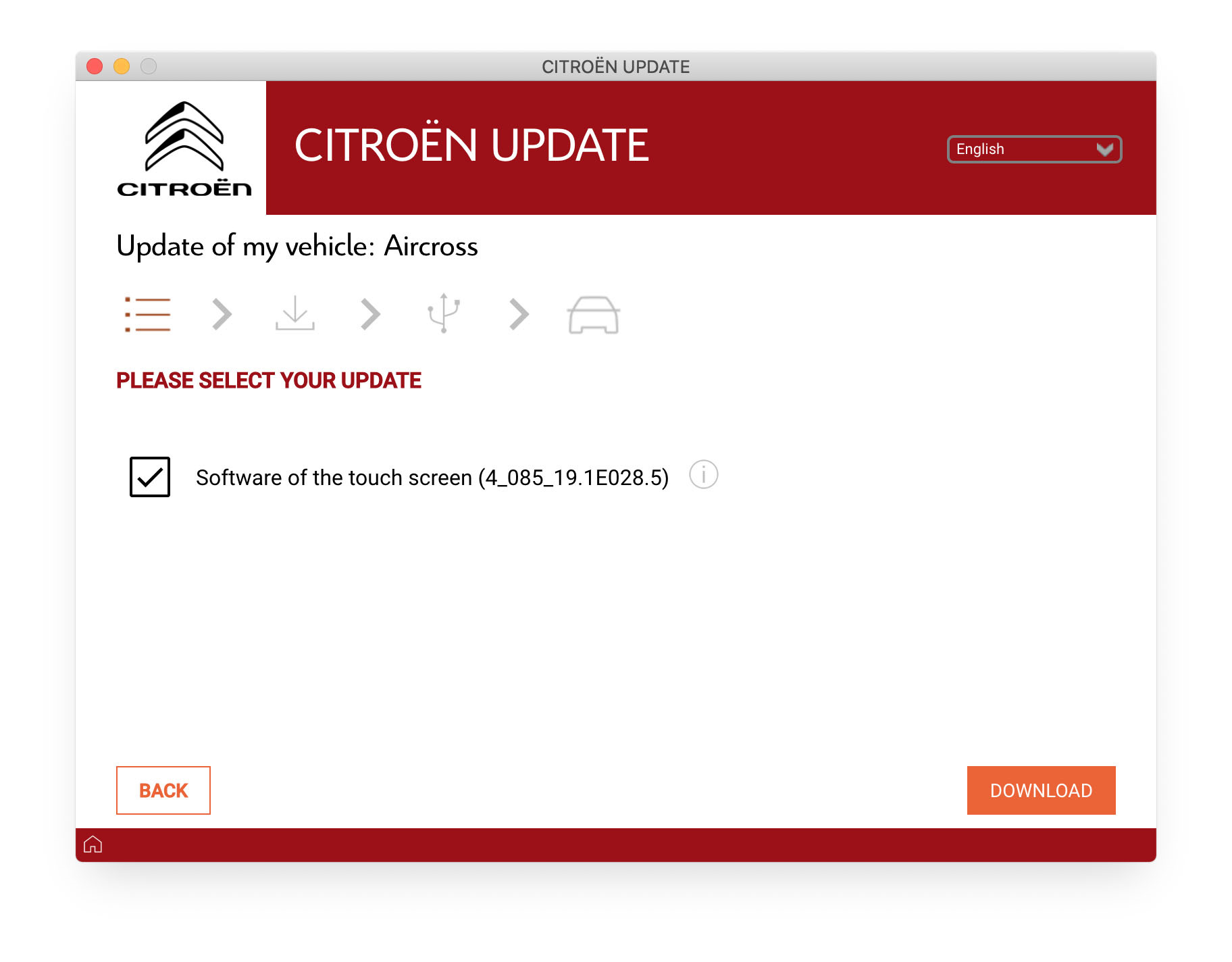

Очередное обновление для головного устройства без навигации (RCC) доступно для скачивания!
Процедура обновления, как и прежде, не изменилась и описана в блоге.
И собственно, как обычно, раздаю обновление со своего сервера для тех у кого, как и у меня, с официального сайта качается с черепашьей скоростью.
Раздаеться файл PSA_rcc-firmware_4_085_19-1E028-5_RCC_EU_W3_ECO.tar.
Сервер 1.
Сервер 2.
Файл один и тот же, разные внешние каналы. Проверяйте какой для вас быстрее, с того и качайте.

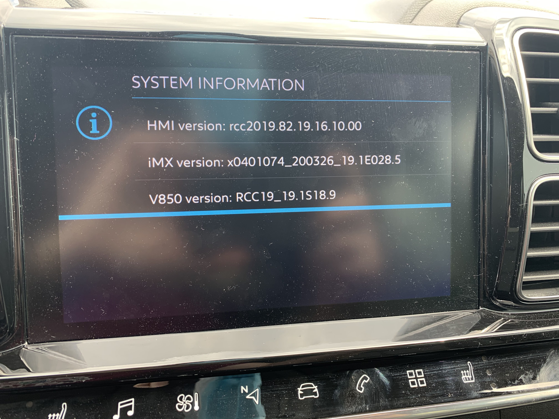

Из изменений замечено — починили название трека и обложку композиции при проигрывании через BT.
Также, очень субъективно, стала быстрее включаться камера заднего вида при включении задней передачи.
P.S. На момент написания этой записи все сайты проверки обновлений (британский, польский и других брендов PSA группы) выдают ошибку при попытке проверить обновления, соответственно скачать и установить обновление можно либо через приложение My Citroen (скачивание обновления доступно только в некоторых регионах) либо манипулируя ссылками на старые обновления. ID обновления 005315191587024729. Если Вы не уверены в своих действиях я настоятельно рекомендую воздержаться от установки пока официальные сайты не возобновят работу.
Официальный сайт заработал.

на офф сайте при вводе VIN пишет что нету обновления, хотя стоит версия ниже чем у вас в записи
Только что проверил, у меня все так же выдает 4_085_19.1E028.5, так что лучше не обновляйтесь.
Заработало приложение мой ситроен, выскочило это обновление, прошился по вашкй инструкции без проблем. Особых изменений пока не заметил, 6гигов обновление, что они там напихали))
