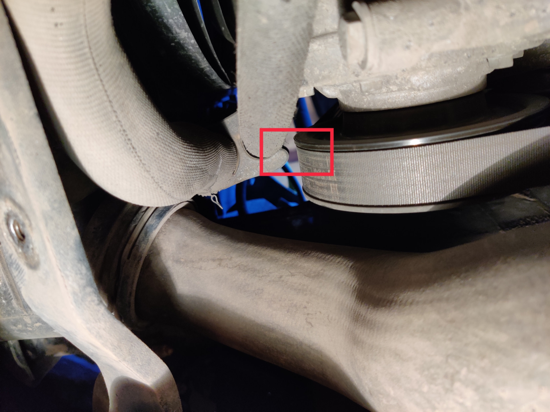

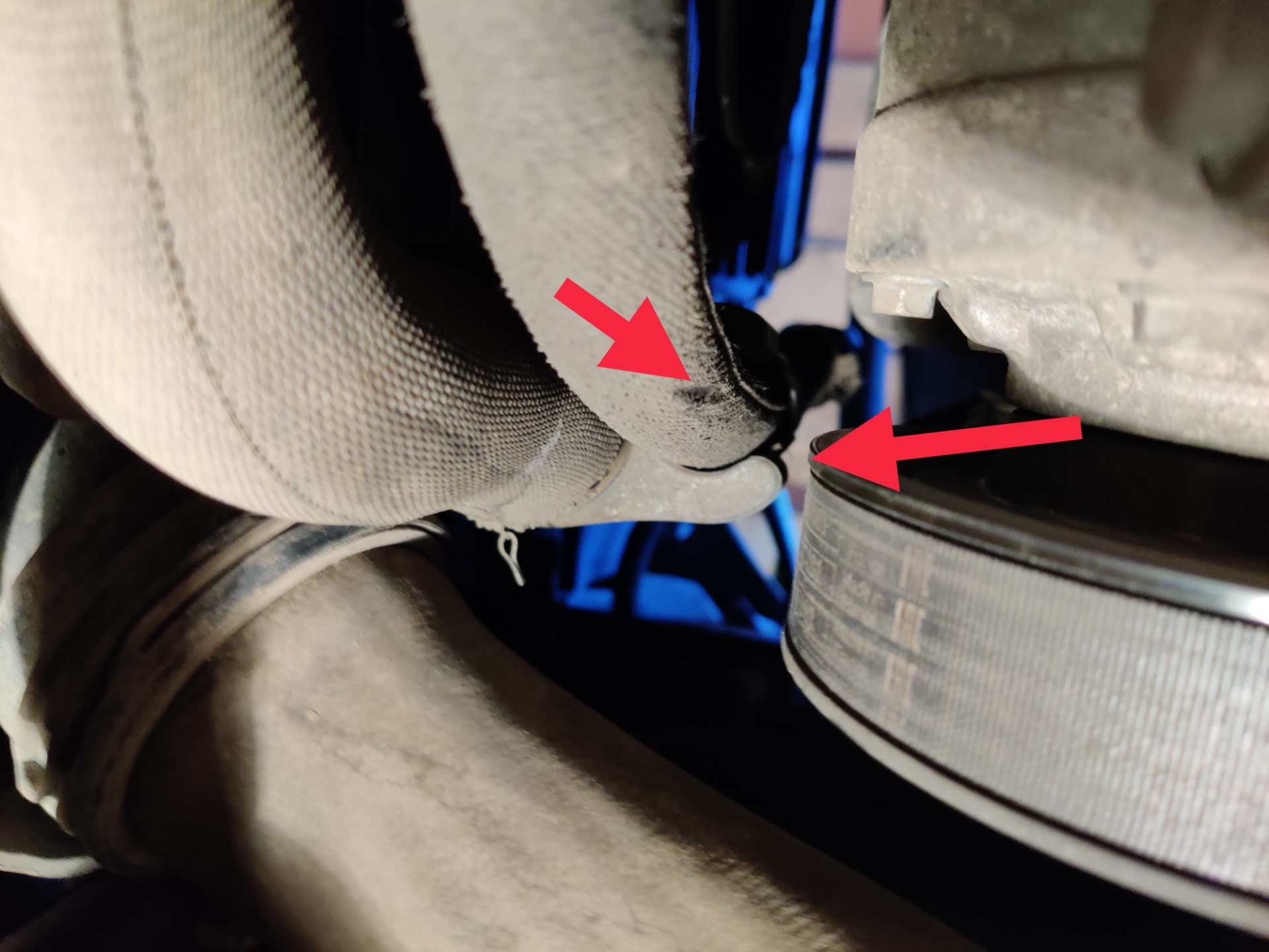

В общем ремень (ГРМ) генератора крутиться в опасной близости от шланга кондиционера. И хоть в этом месте инженеры одели на шланг армированную сетку, но это не помогает. Сетка уже протерта. И теперь очередь резинового шланга. Как закрепить его и отвести подальше от крутящихся деталей?

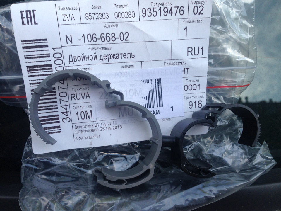

n10666802 номер клипсы держателя
a.d-cd.net/AMAAAgDp32A-960.jpg
О то что нужно, осталось заказать. Видимо ещё придется ехать второй раз в гараж на яму )
Это не ГРМ. Был tpi по замене клипсы, но можно просто стяжкой притянуть

Да не ГРМ, просто ремень генератора.

Стяжка зимой на морозе лопнет скорее всего.
У меня шланг не выскакивал, но притянул стяжкой на всякий случай. При небольших минусовых температурах с ней ни чего не случилось. Если по уму, менять клипсу. Выше дали наводку )

Повторюсь… У меня шланг не выходит из посадочного места. Сфоткать стяжку которой год назад для страховки притянул ? )))
Стоп, я наобборот За стяжку)) дешево, и гармонично, и вечно)
