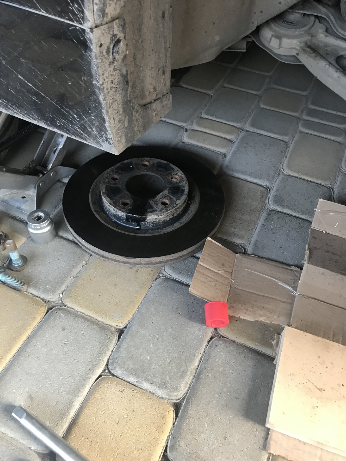

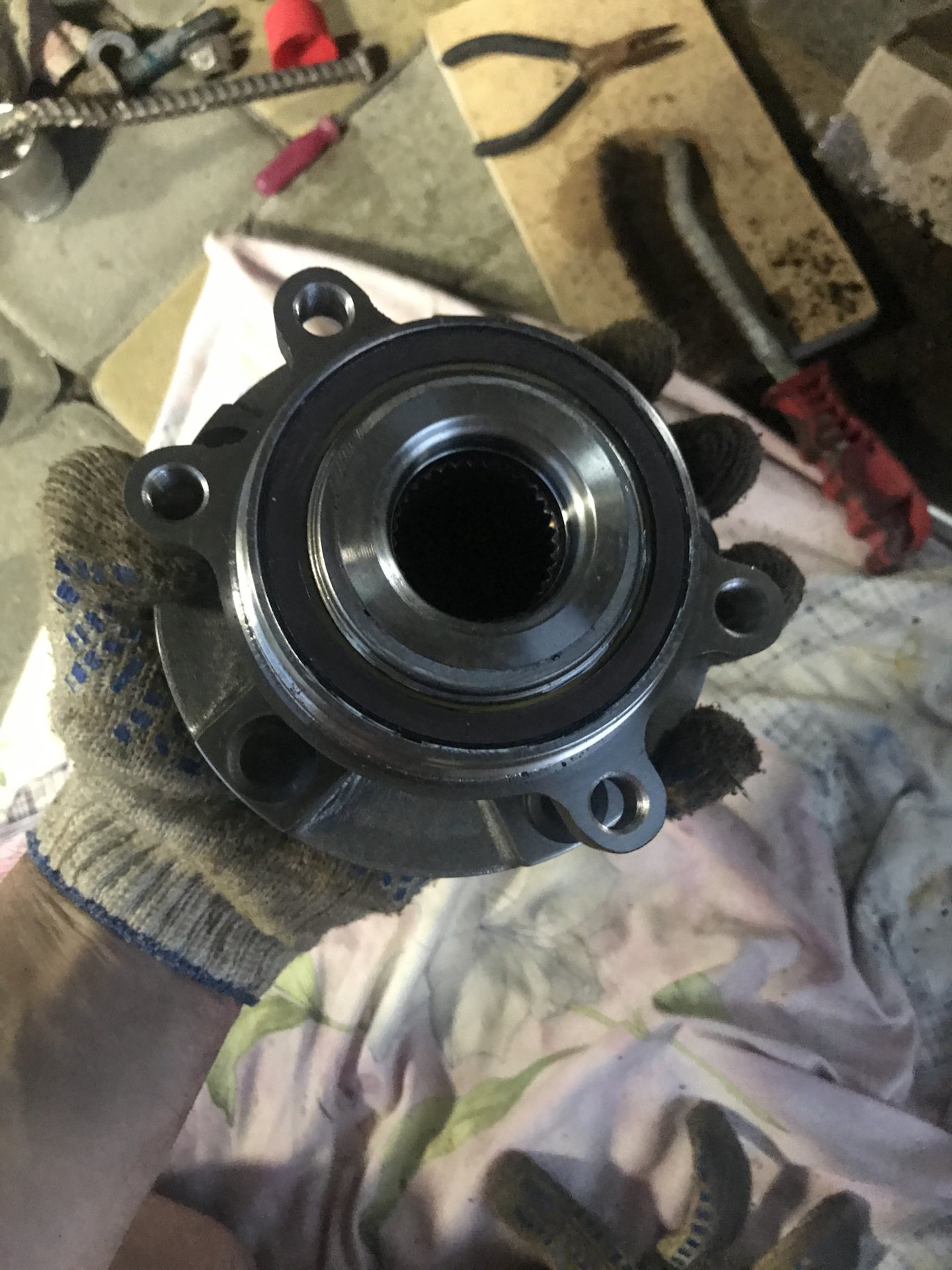

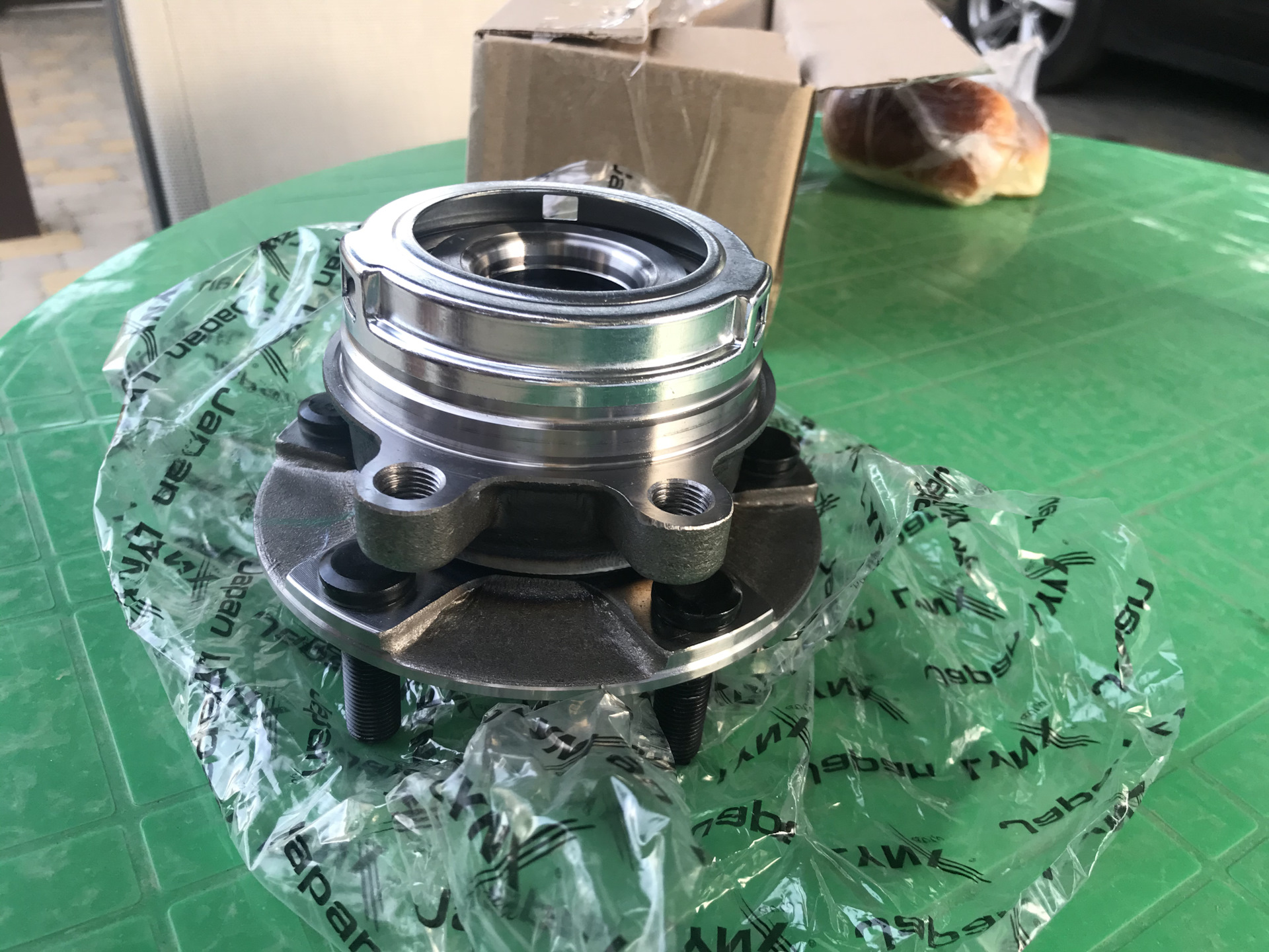

После покупки новой резины заметил, что справа доносится вой, будто взлетающий самолёт. Грешил на ступицу сразу, но не верил, что она, так как 14000 деревянных платить не хотелось.
После диагностик у своих друзей проговорили подвесной подшипник, и переднюю правую ступицу одновременно.
Как всегда было много страдания, так как расставаться почти с 20000 не хотелось. Покупать фебест, асва, ледо и прочее г… которое есть в заменителях не хотел вообще.

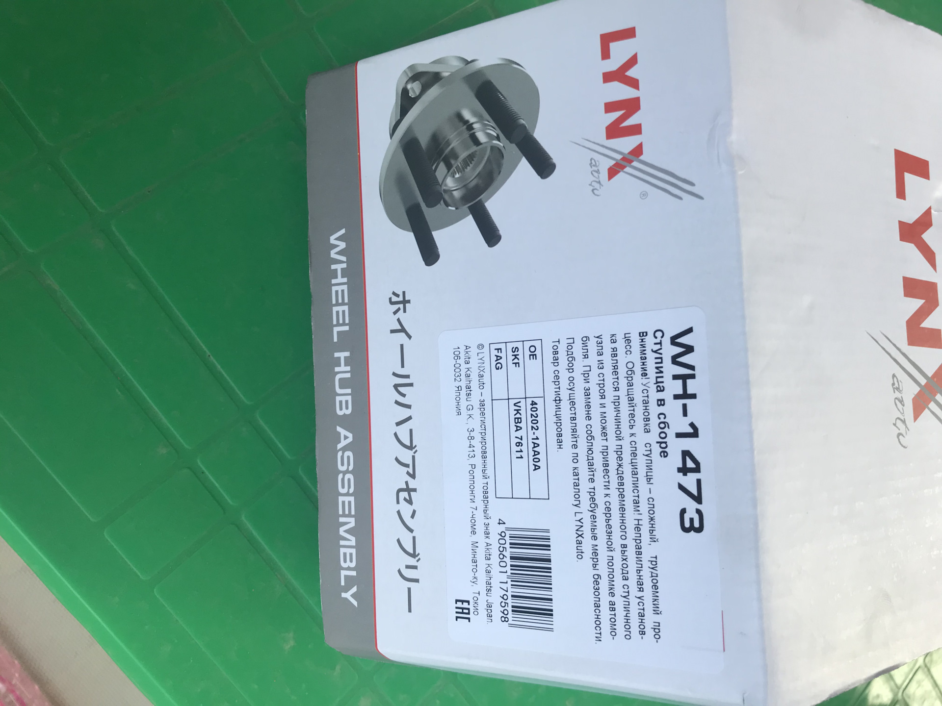

Ну и я полез в свою любимую историю сличения артикулов Теана J 32 и l33.
Ну и естественно, тот кто ищет, тот найдёт :

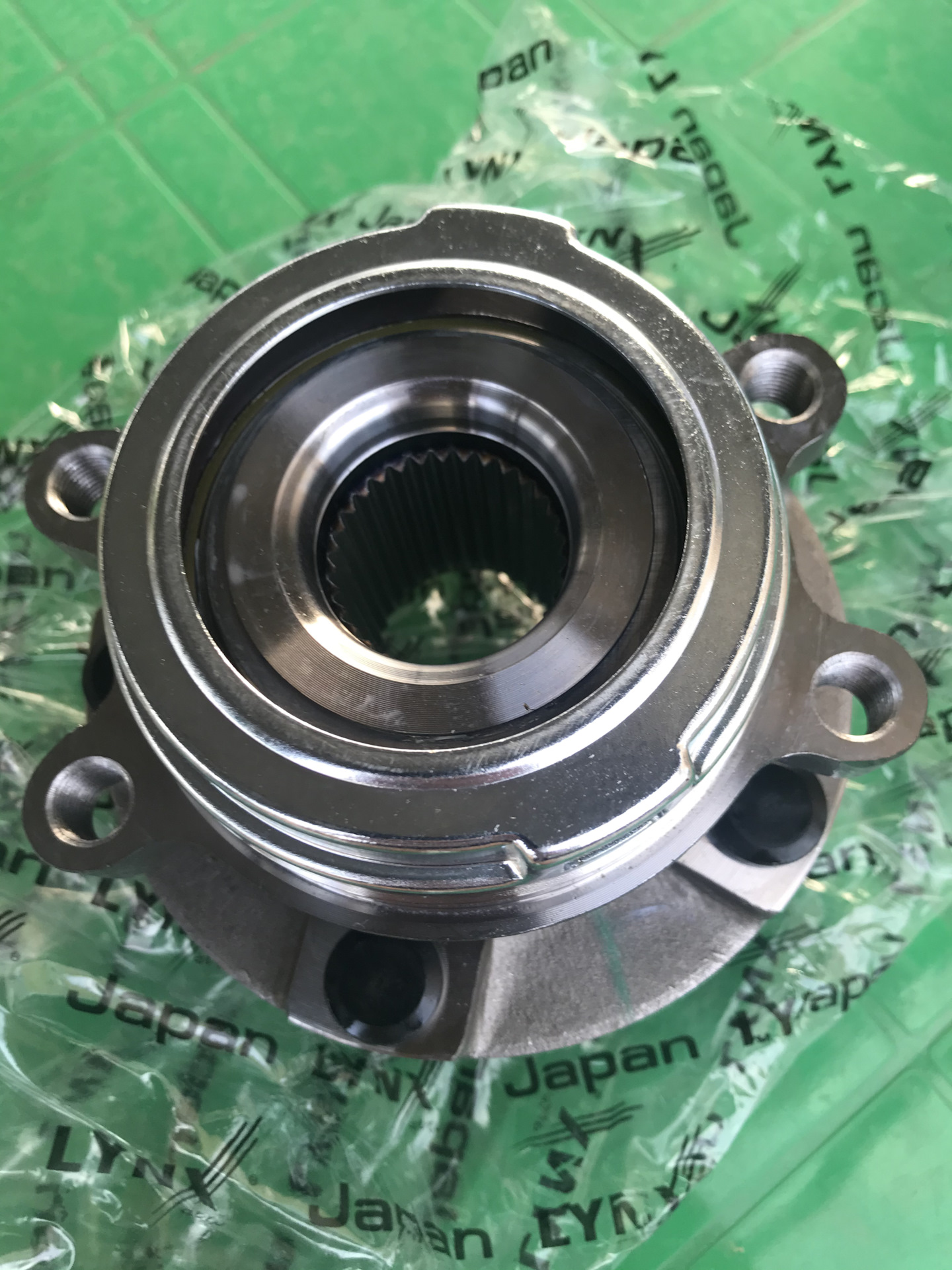

Подвесной фирмы snr номер: AB42153S02 за 950 рублей

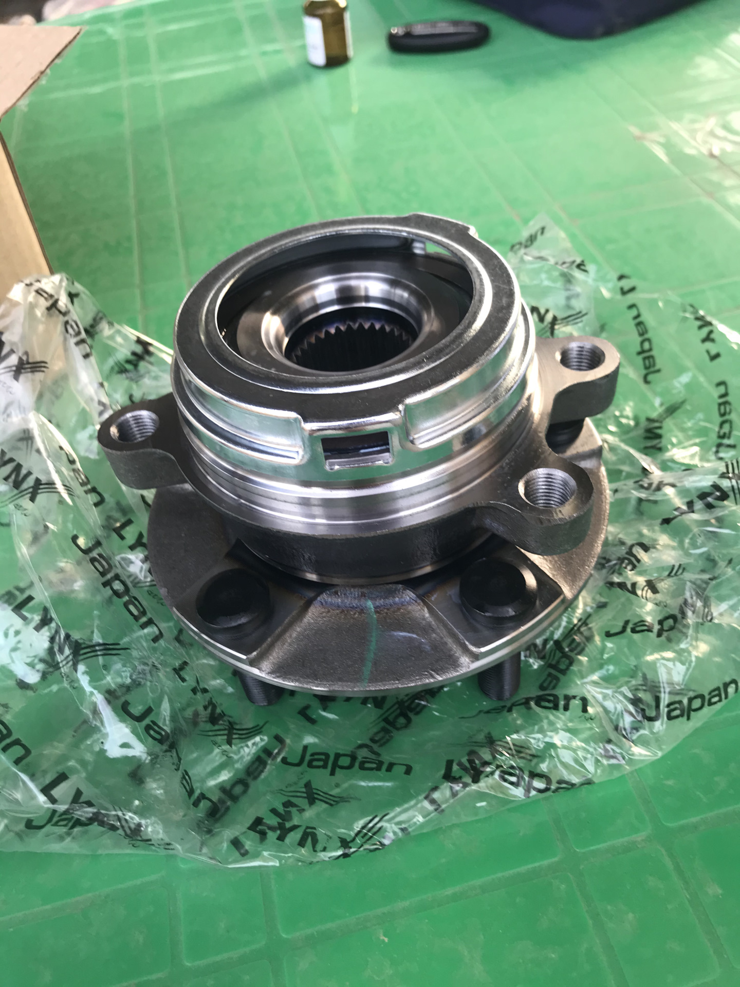

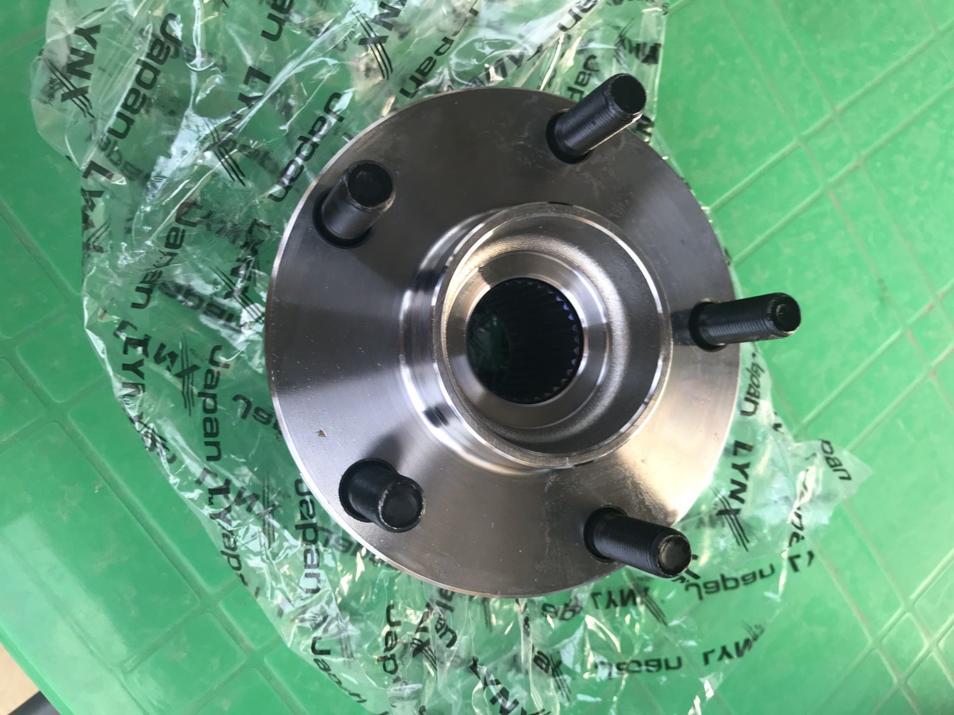

Ну а ступица: LYNXAUTO WH-1473 за 3650

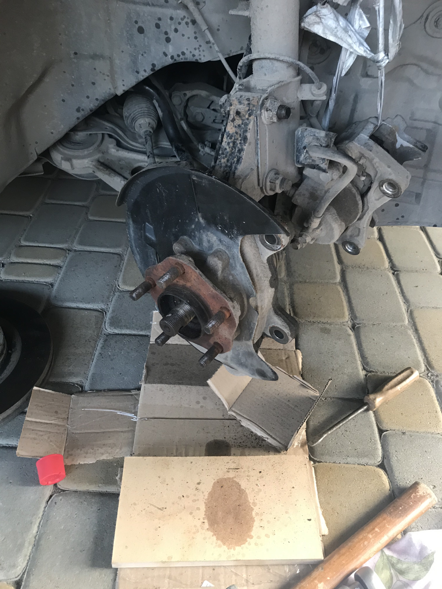

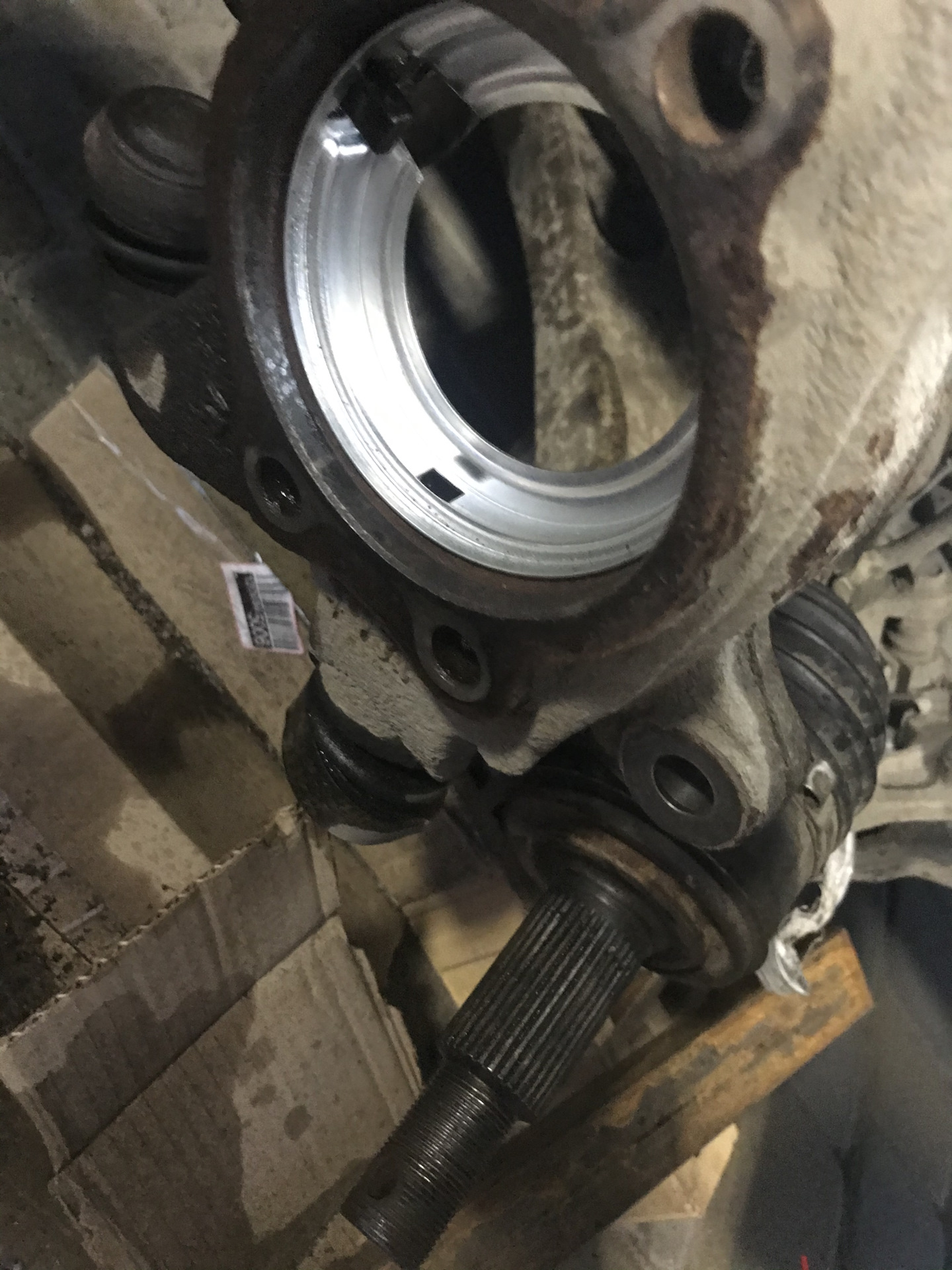

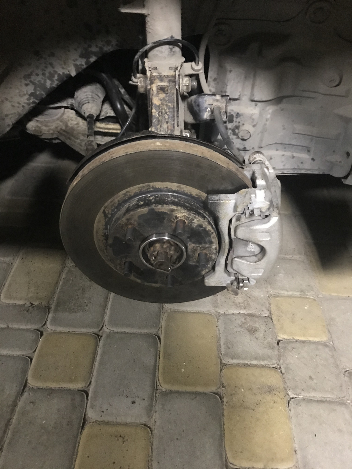

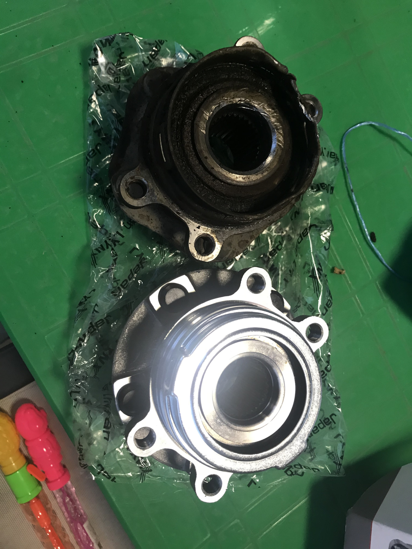

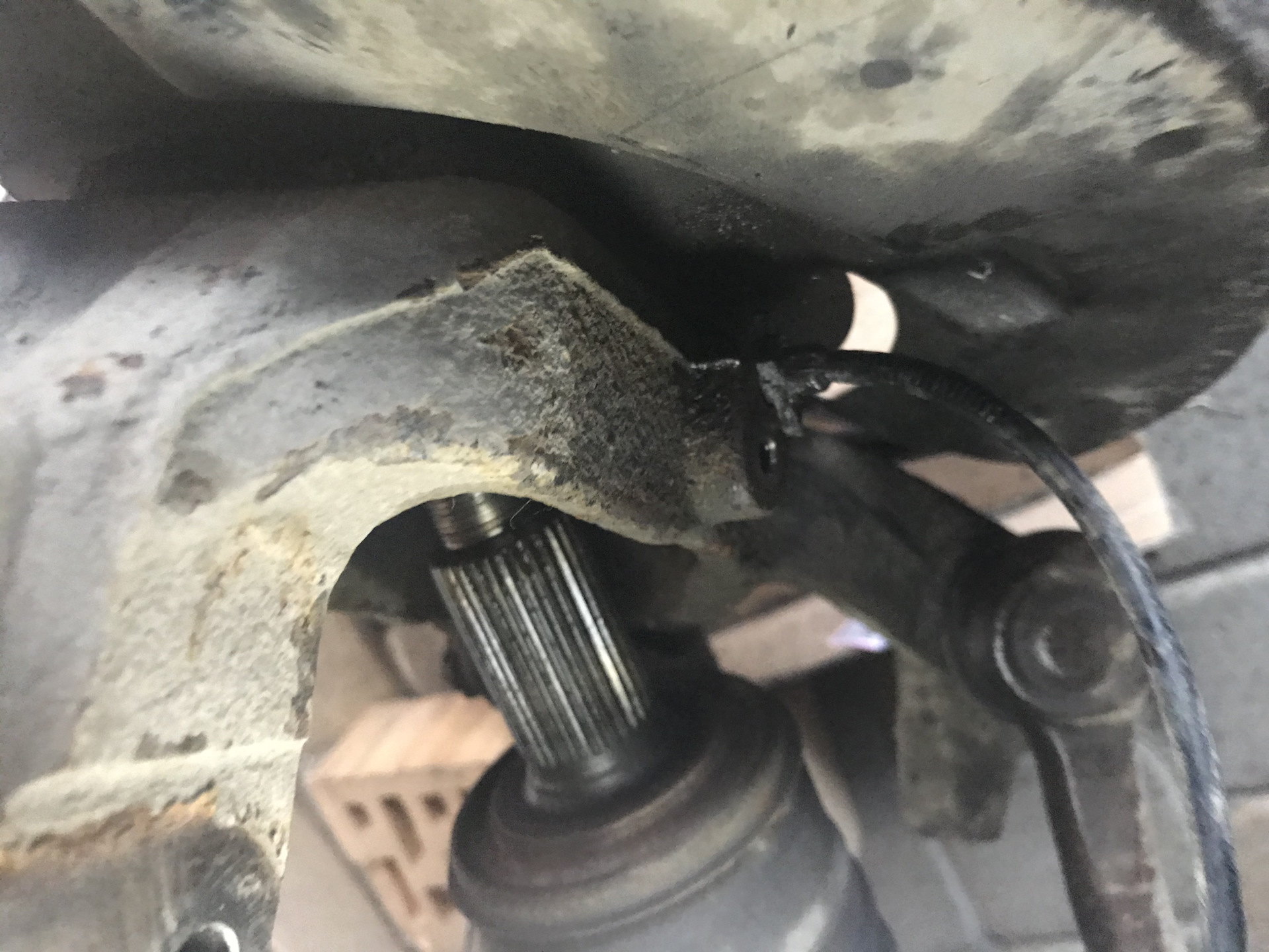

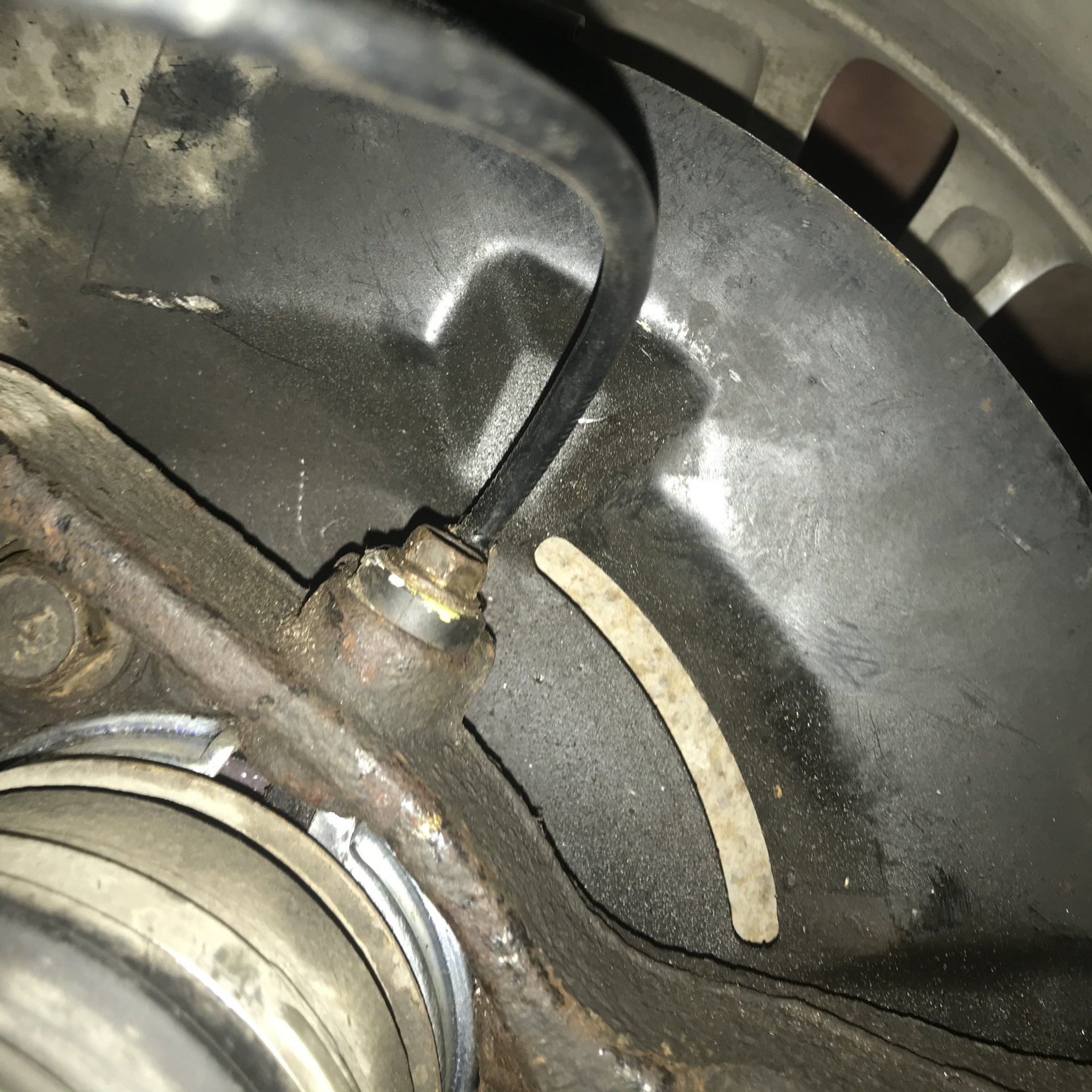

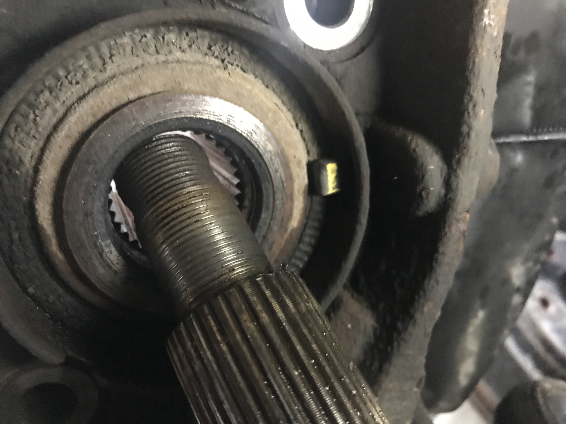

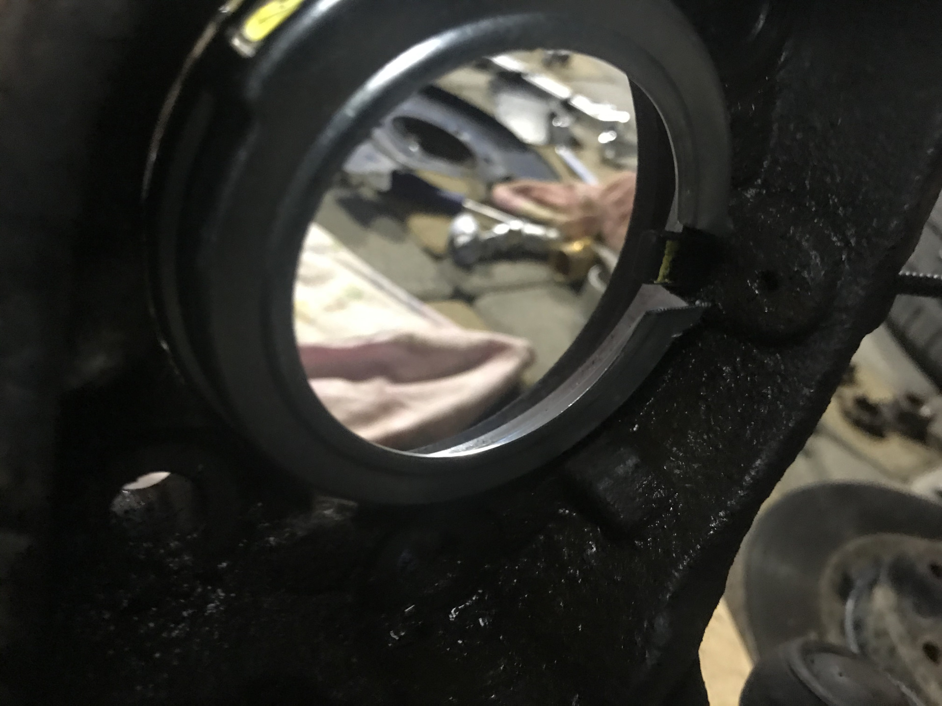

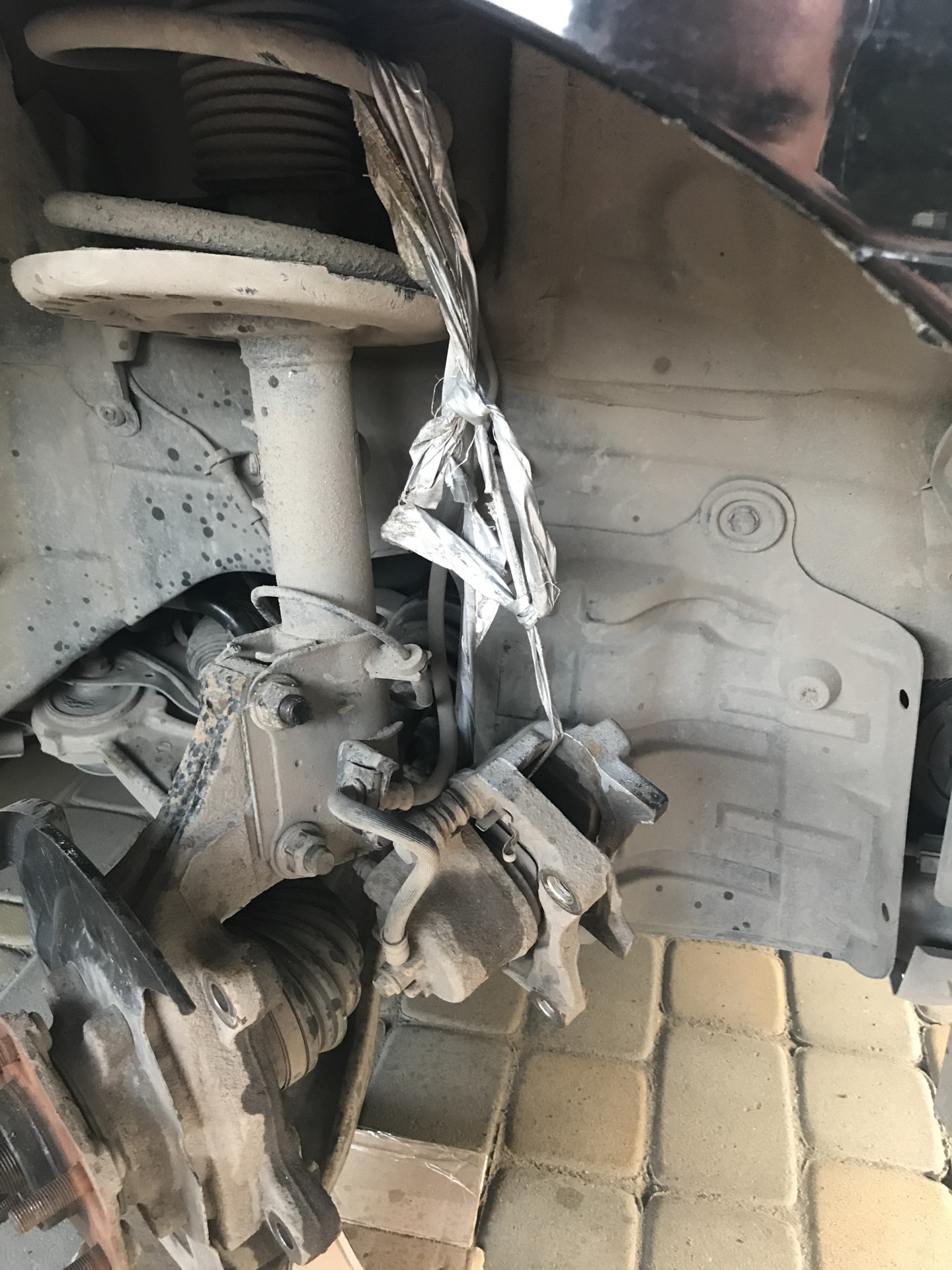

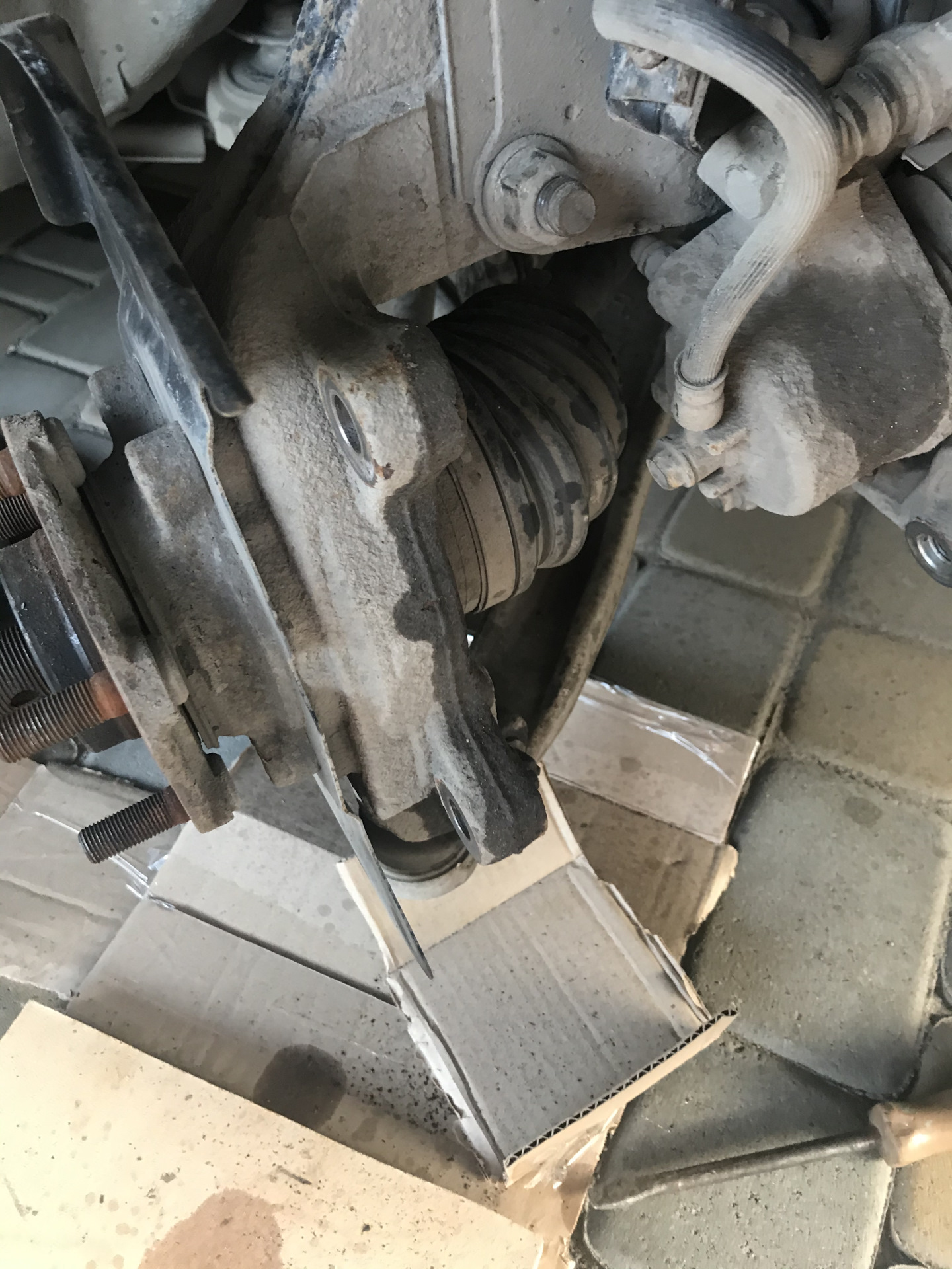

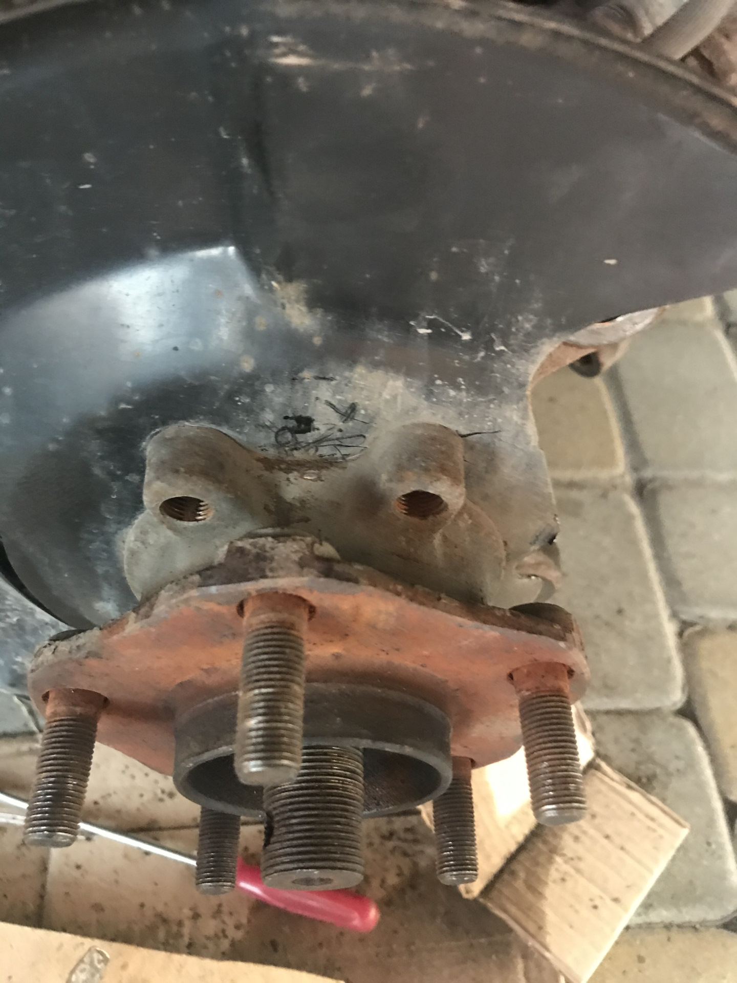

Процесс замены ступицы есть на фото. Однако я упорол косяка при замене: обрезал часть металлического пыльника, чтобы вставить ступицу не повредив датчик abs (закипел и не выходил), а при обрезке пыльник просто отвалился от ступицы и получается, что можно было не резать. Ну и само собой уже ничего восстановить не получилось. Так что я сначала вдавил пыльник, ну а потом ступицу. Возможно что придёт ей капец после первого дождя, из за этой дыры, ну или не придёт. Будем ездить и проверять. Сервисмены сказали не париться. Но после замены настроение очень плохое.
Ну а для всех совет: отделяйте пыльник, и ставьте их по очереди и все будет норм.
По подвесному: все меняется стандартно, однако без снятия теплообменника кпп вы привод не вытащите. Так что лучше заранее купите 2 прокладки на теплообменник, (овальная и круглая) если у вас их не меняли и не снимали его никогда.
Всем добра и ровных дорог!

Привет. Подскажи пожалуйста, на ступице были ли какие-нибудь обозначения? Купил такую же, на ней просто нет никакого шрифта. По сути в эту коробку модно любой шлак положить…
Привет. Нет, маркировок ни каких не видел. Согласен с тобой, такое может быть, но даже если они это делают, то подкладывают не самый шлак, так как я 2 ступицы этой фирмы поставил и они пока нормально ходят. Ценник сейчас на них какой то неадекватный, по моему 5500. Если хочется поменять на что то отличное, то лучше выбрать snr r168.91, но там ценник вообще 9600.
Я за 5900 брал. Это низ рынка, остальное более менее нормальное дороже. Дёшево уже не будет никогда)))

Здравствуйте. Подскажите. Ступица встаёт как родная или нужно подгонять? На левую тот же артикул?
Добрый вечер. Все встаёт как родное если получится снять датчик abs, мой не вылез. Если не выйдет то металлический пыльник придётся задавить первым, а за ним ступицу.
Если мастерам получится аккуратно вынуть старую ступицу, то пыльник можно переставить, и тогда внешне вообще не отличите от оригинала. Артикул один на обе стороны.
Спасибо. Тоесть на 32 и 33 кузов ступицы передние одинаковы? Lynx хороший аналог?
Одинаковые, за исключением металлического пыльника, они отличаются. Но устанавливаются без проблем. Хороший аналог, мой тесть сервисмен, себе из заменителей ставит только lynx. Я себе Уже вторую ступицу ставлю. Задняя уже 17-20 тысяч прошла, и ни звука.
