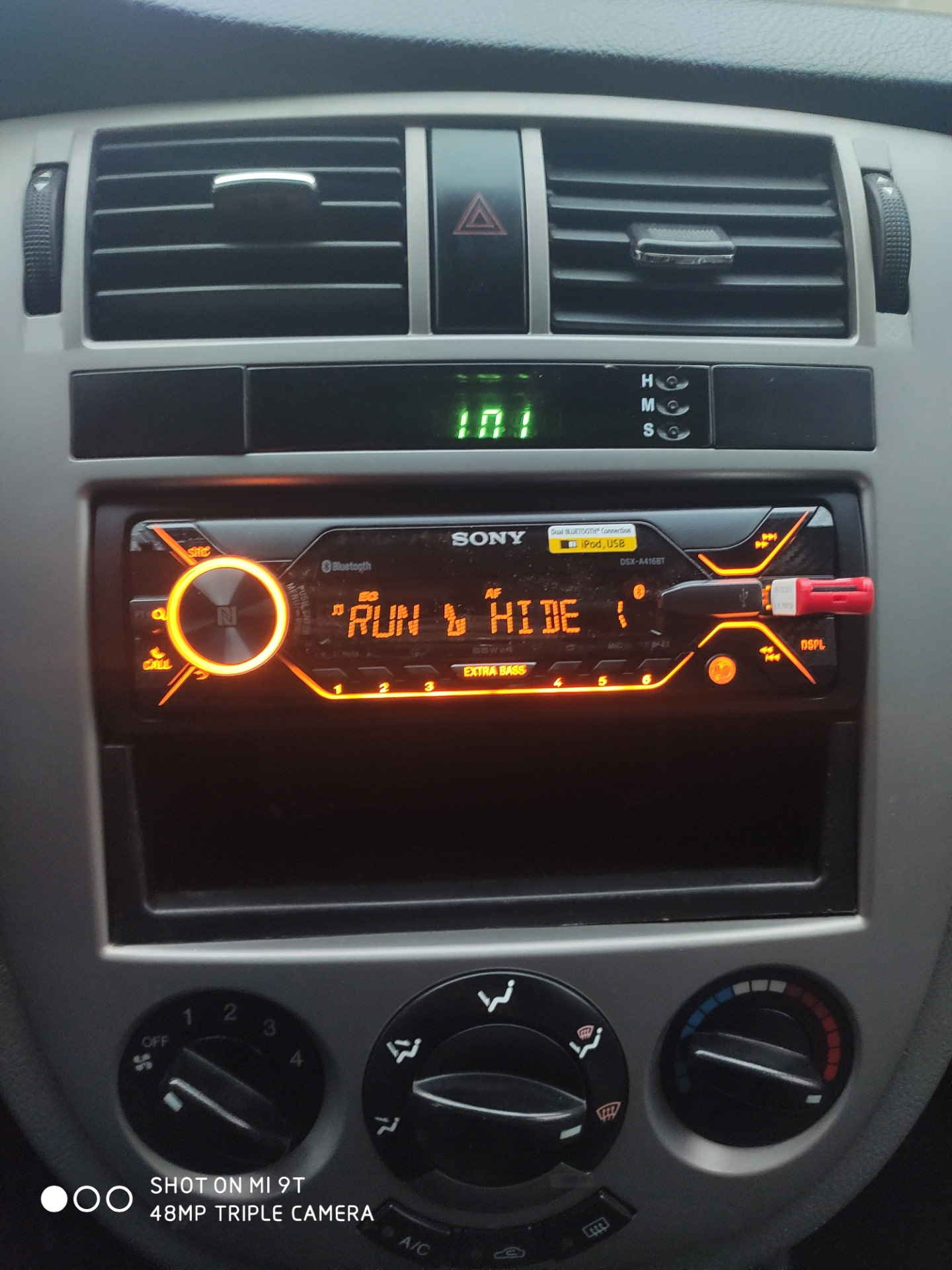

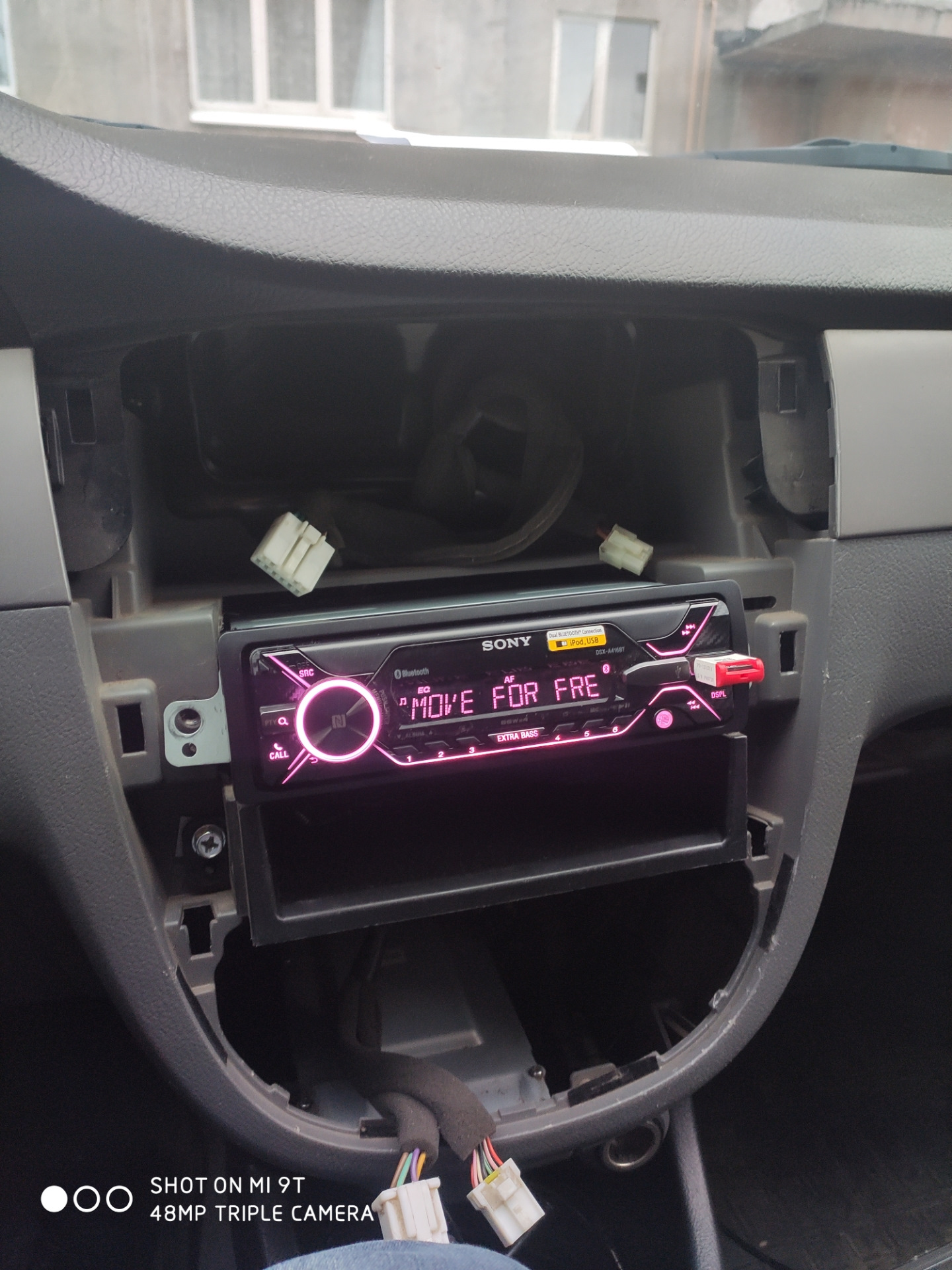

Решил поменять простенькую магнитолу SONY запись тут www.drive2.ru/l/516023897733202318/ на мафон той же фирмы только с блюпупом . Магнитола по качеству звука и без переделок управления руля просто отличная, блютуз просто сказка, а выносной микрофон просто идеален. Магнитола с nfc, что делает магнитолу очень удобной, в любой момент можно отвязать или привязать телефон.

Добрый день. Подскажи пожалуйста, сколько проводов идёт на 3,5 джек для подключения кнопок руля?
Привет, два
Спасибо за ответ. Я разобрался. Перелопатил драйв2 на эту тему, кое-как нашёл, как распаять их на джек. Чёрно-белый на землю, синий это сигнал(крайний контакт на джеке), а средний контакт джека остаётся пустым.

Работает с мультирулём?
Да, работает, кнопки в магнитоле программируются, очень удобно.

Здравствуйте, взял такую же магнитолу сегодня. Скажите разъёмы подходят без переделки? И какой нужен адаптер для подключения кнопок на руле.
Привет, разъемы подходят. Нужен не адаптер, а от аукса штекер( Джек 3.5). К Джеку припаять два провода плюс минус и примотать к фишке, желто-зеленой( эта фишка управления кнопками на руле). А дальше по инструкции программируются кнопки

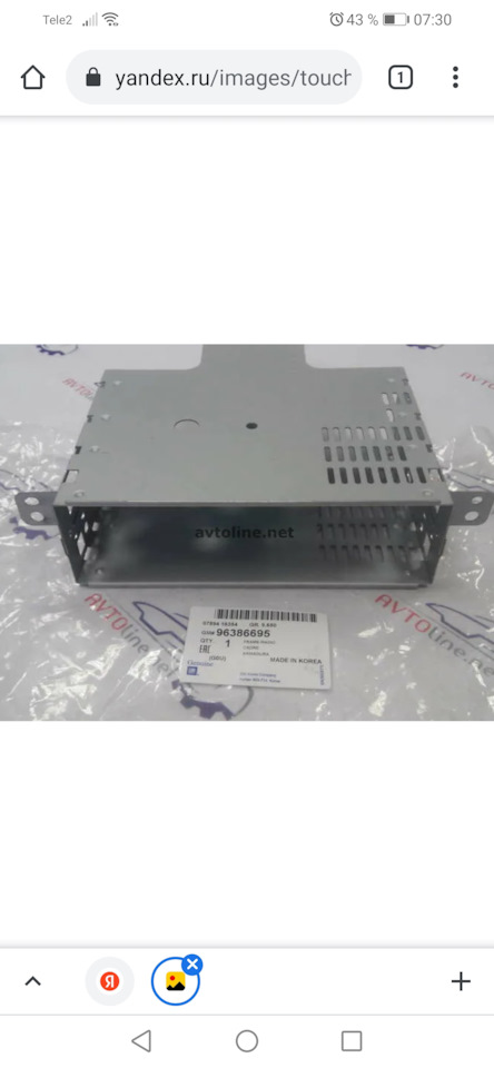

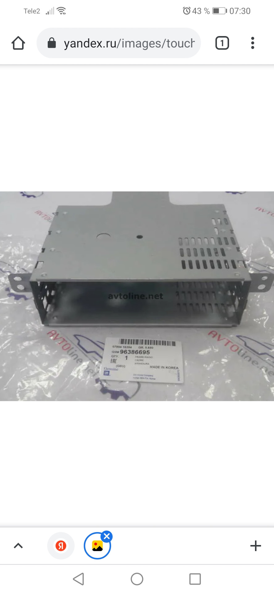

У меня радио даже в городе плохо ловило, за городом вообще беда. Жду оригинальный кронштейн крепления. В выходные буду ставить.
Удобно, дорого? А я на родной кронштейн поставил, оч не удобно
Да он именно для лачетти

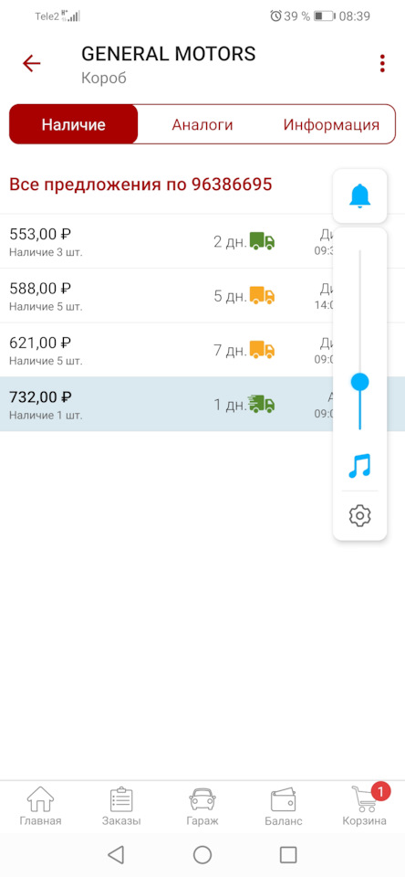

Кинь артикул
96386695
Благодарю
Фишки для соединения с Джеком нужно обрезать?
Желто зелёная которая, но я не обрезал выше зачистил и приматался
