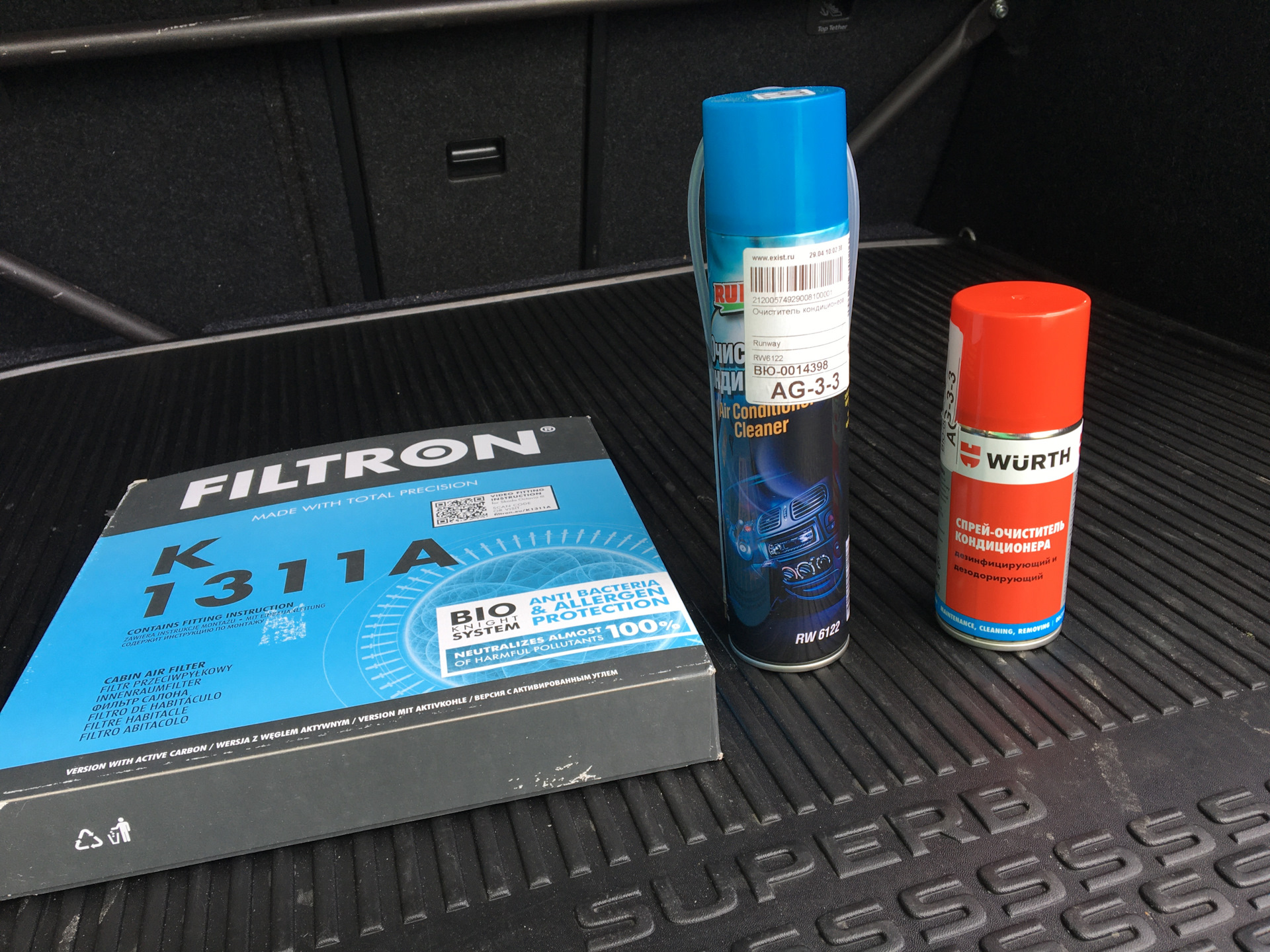

Авто почти 2 года и дай думаю почищу испаритель специальной пеной для кондиционера да бы убить микробов которые если есть, и избавиться от иногда проявляющего неприятного запаха.
Заодно хотел убрать сверчек в торпеде, думал что он где то за бордочком, сам бордочок снял без труда, а его корпус пришлось повозиться, я бы даже сказал авто сделало мне вызов смогу я снять его или нет . Я конечно победил, но получил 2 ошибки когда собрал обратно, так как не отсоединял акб при отключении разъема подушки и музыки . ( потом за 500р скинули )
После пены прогнал 10 мин в режиме циркуляции Очиститель кондиционеров дезодорирующий и дезинфицирующий просто вентилятор и потом со включённым кондеем
Так как делал 2 этапа, то могу посоветовать после пены авто день не использовать и чтоб проветривалась, не приятный запах хлордексина при включении вентилятора продержался 2 дня, на 3 пропал .
А после Очистителя кондиционеров дезодорирующий и дезинфицирующий, в авто приятный запах перцовой мяты держится первое время
И конечно новый салонный фильтр, меняю каждый 10т км, и покупать оригинал в 3 раза дороже не вижу смысла .
А сверчок я так и не победил ))) зря столько провозился только, но было весело и интересно )

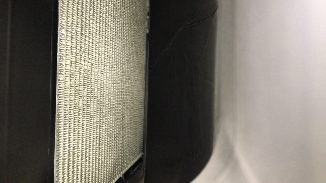

Советую заливать пену с поджатой тряпкой, чтоб не полезло обратно, а только вверх . Ну и немного в воздуховоды .
Как видно на фото сам испаритель был идеально чистый На первый взгляд. Чаще меняйте салоннык и можно использовать раз в год только 2 средство так для профилактики .
"Wurth"Wurth 089376455
Очиститель кондиционеров дезодорирующий и дезинфицирующий, 150мл
Runway"Runway RW6122
Очиститель кондиционера Пенный
Filtron K 1311A. Фильтр салона угольный
