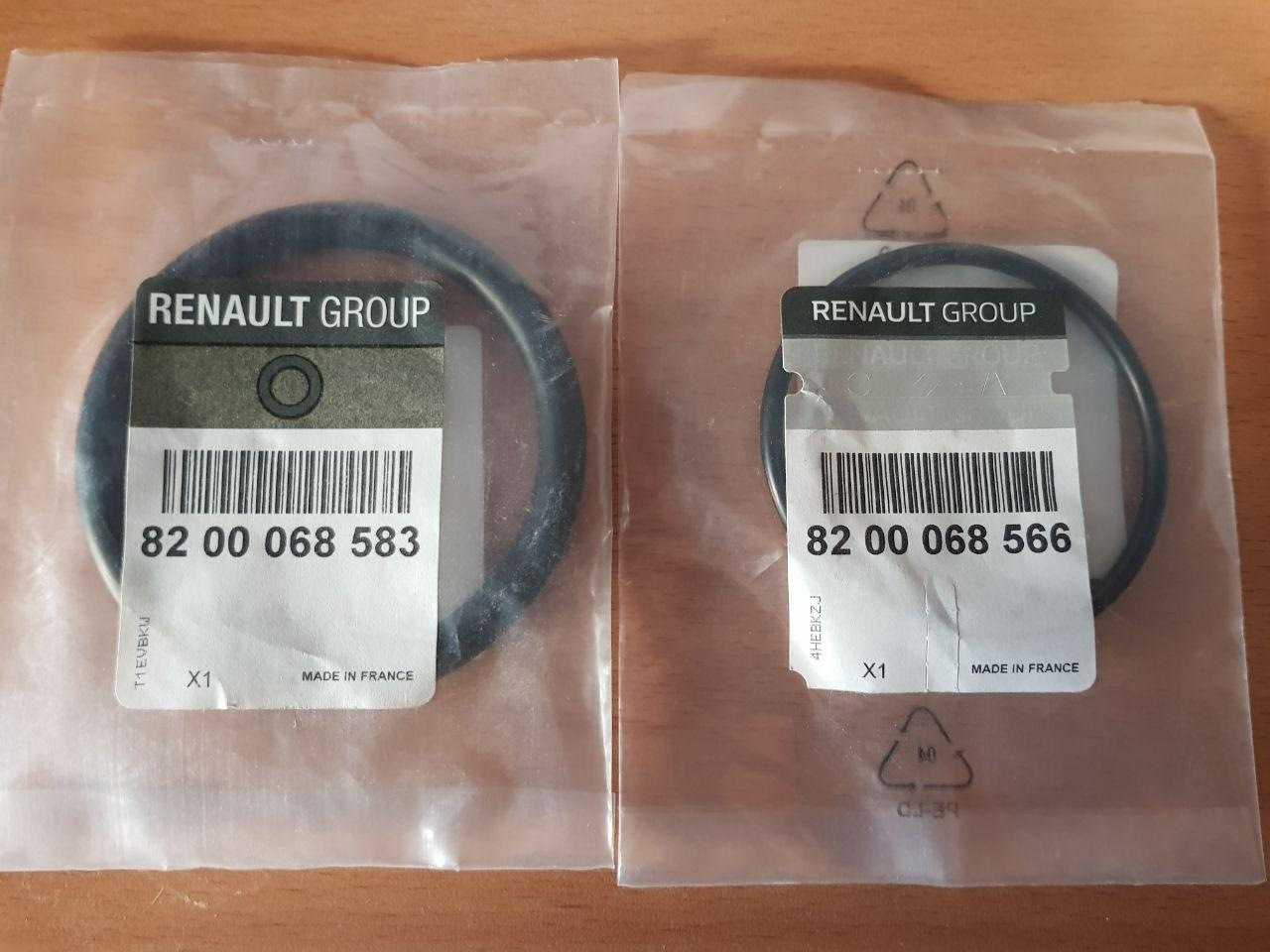

И теперь пару слов про колхоз. Если не ошибаюсь, в первый год была проблема с подсосом воздуха на холодную. Тогда я намотал фум ленты под уплотнительные резинки в ДУ. и до сих пор проблема не повторилась. Но все же хочу залезть и посмотреть что ж там за семь лет произошло и заодно помыть дроссельную заслонку.

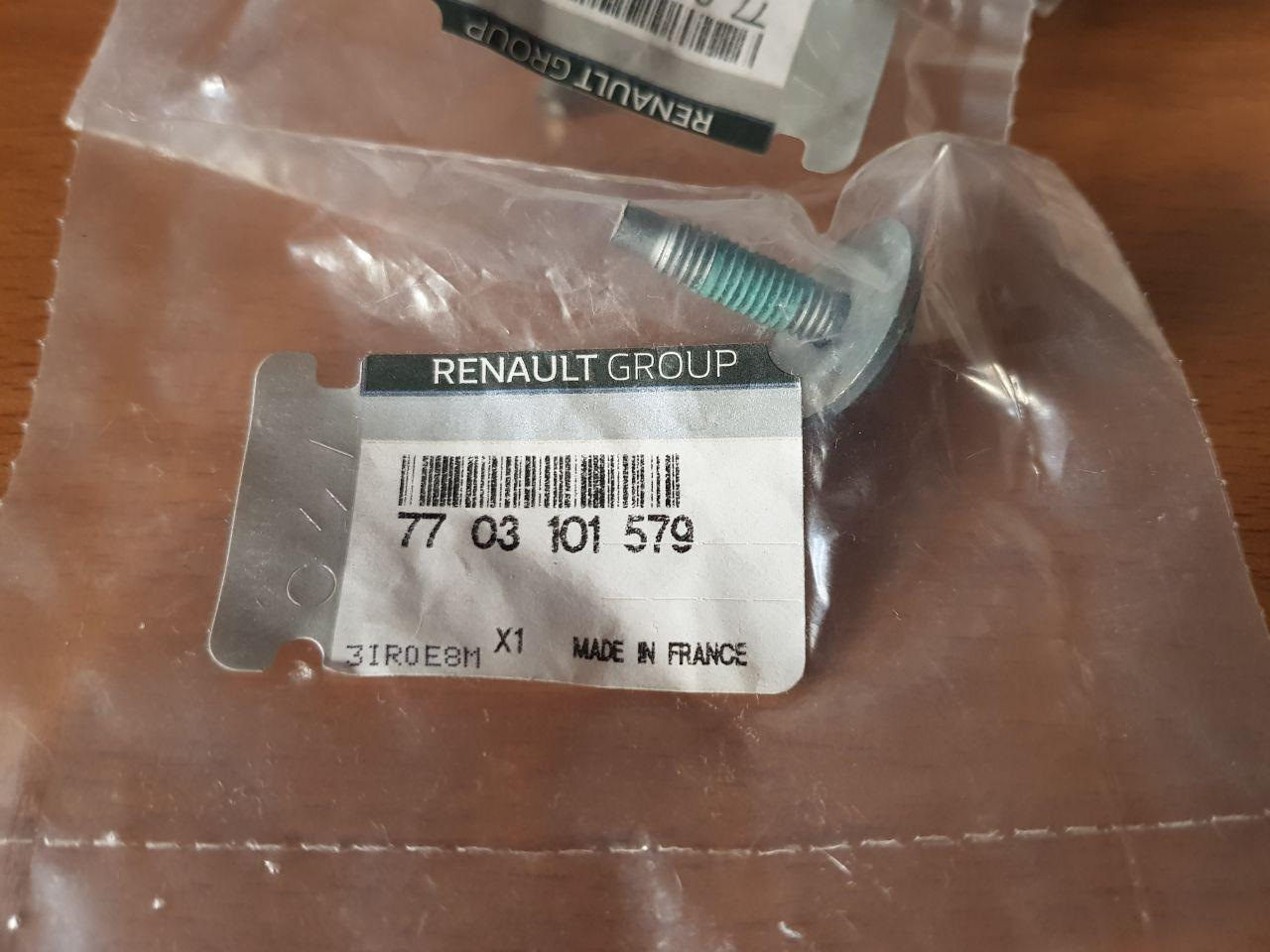

В планах что-нибудь придумать с болтами крепления защиты картера. Каждый год пара болтов срывается, надоело их менять. К слову не все подходят.

Как проявлялся подсос?
при температурах за бортом ниже нуля плавают обороты, после прогрева все норм. корпус впускного коллектора выполнен из пластика да и не самого лучшего качества, а герметичность обеспечивается одним о-рингом не удивительно. даж не вооруженным глазом видно, что формовка под ДЗ элипсная.
вобщем то поэтому я не жалея нафигачил фум ленты под оринг и с вэдэшкой вставил одно в другое
Мои болты закисли, при откручивание обломились, приварили шпильки, надеюсь сложности позади
у нас разные моторы. я их (болты) даже подкручиваю когда фильтр меняю, ослабевают от вибрации видимо.
DimaCrocodile
UPD. не сразу понял что речь про болты крепления защиты картера) сори.
