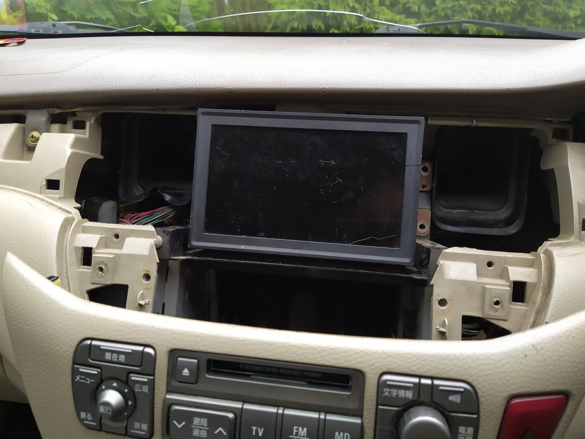

Встал у меня после покупки вопрос об установке новой магнитолы вместо штатной мультимедийной системы, к слову она у меня не работала, покупать с разборки ради отображения климата, приблизительного расхода бензина с моей колокольни было нецелесообразно, при покупки стояла так же дешевая магнитола soundmax. Заменой стал Nakamichi NAM1700r, и да я читала отзывы и на том же драйве тоже, так что любители покидать тапки, мимо, пожалуйста.

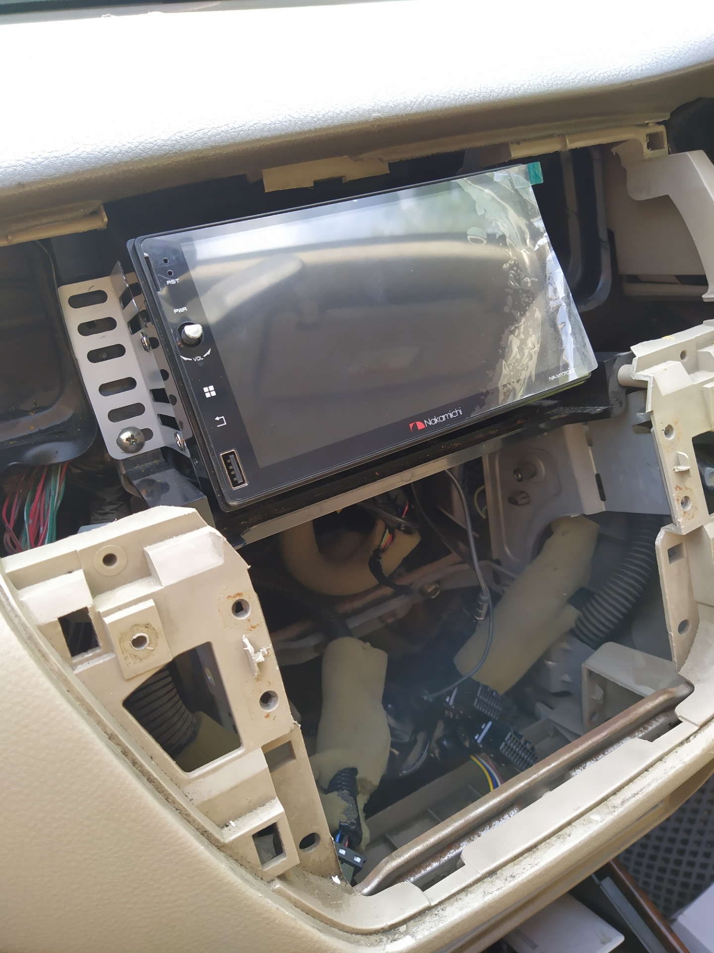

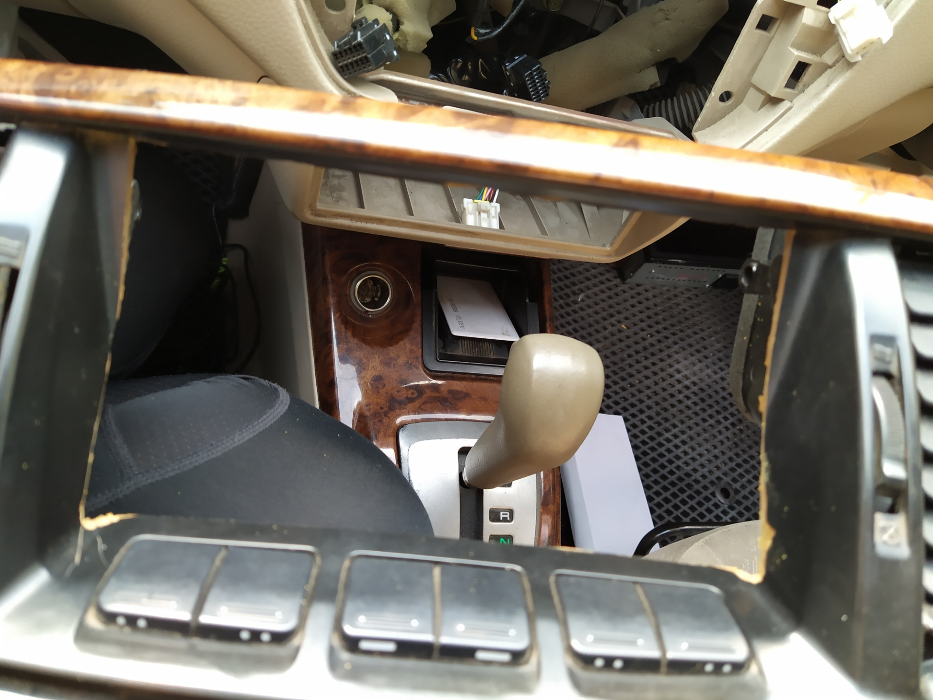

Первым делом аккуратно снимаем пластик, сперва тот что под климат, потом саблю, сабля держится дополнительно на двух болтах, не переусердствуйте в стремлении быстро все разобрать, сорвать её первым делом. Далее снимает штатную мультимедийную систему, вынимаем старую магнитолу из нижнего кармана, отсоединив фишки.

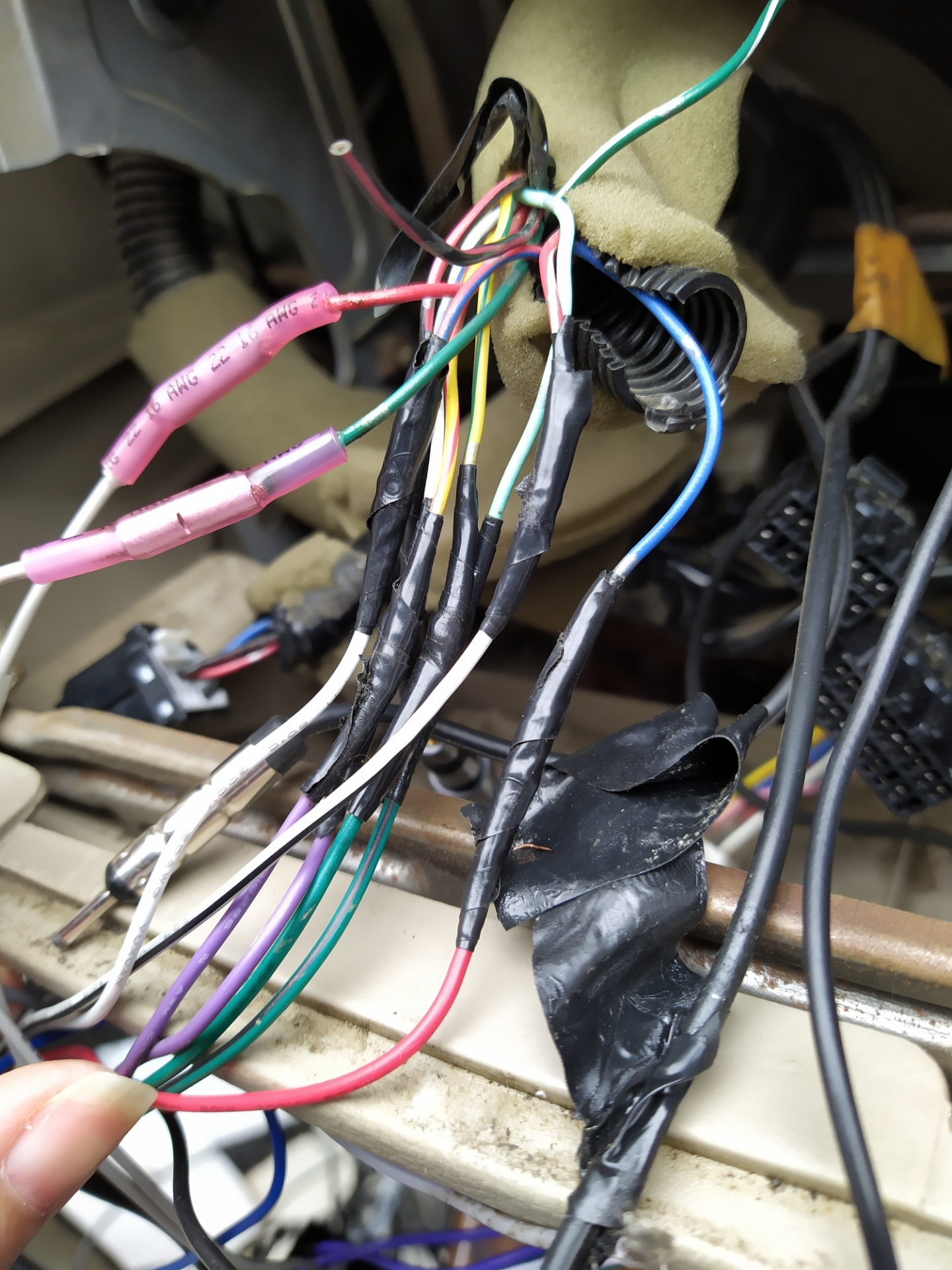

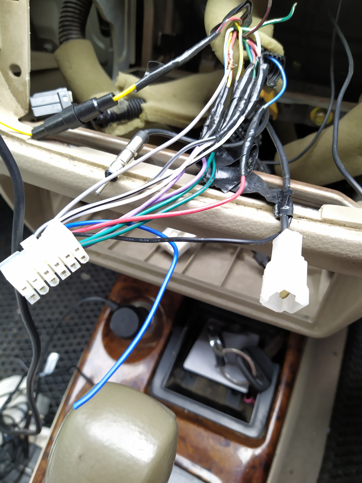

До меня там уже кто-то лазил в проводку, при переходе на ISO если вдруг у вас не было ранее никаких вмешательств в проводку, найдите схему подключения, нужно это для того, чтобы не наворотить делов, скажу сразу OBD работает при правильном подключении, логика синий к синему, красный к красному тут не работает ищите схему, мне же повезло, до меня все манипуляции были проделаны.
Снимаем колхоз в виде скруток, делала по проводочку, чтобы не ошибится. Скрутке не доверяю, поэтому использовала изоляционные гильзы. Ранее в одном из постов писала о них.
Убедившись что все работает отлично дополнительно обмотала провода изолентой, дальше начинается самая интересная часть, впихнуть в штатное место.

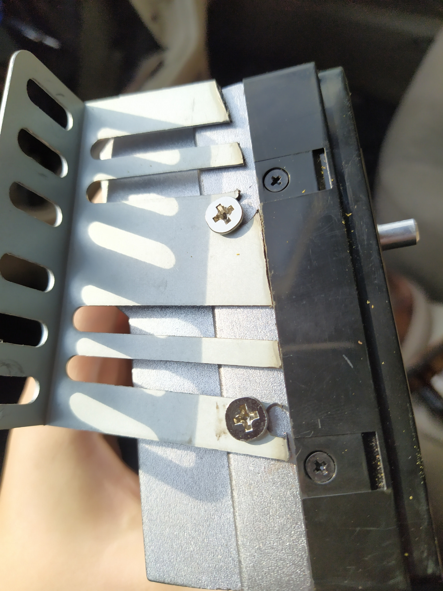

Дальше пришлось так же что-то придумывать с креплением магнитолы, так как крепления в комплекте не совсем подходили и магнитола слишком была выдвинута вперед, поэтому опять на помощь приходит болгарка, делаем все по красоте.
Дальнейшей манипуляцией является установка магнитолы в штатное место.

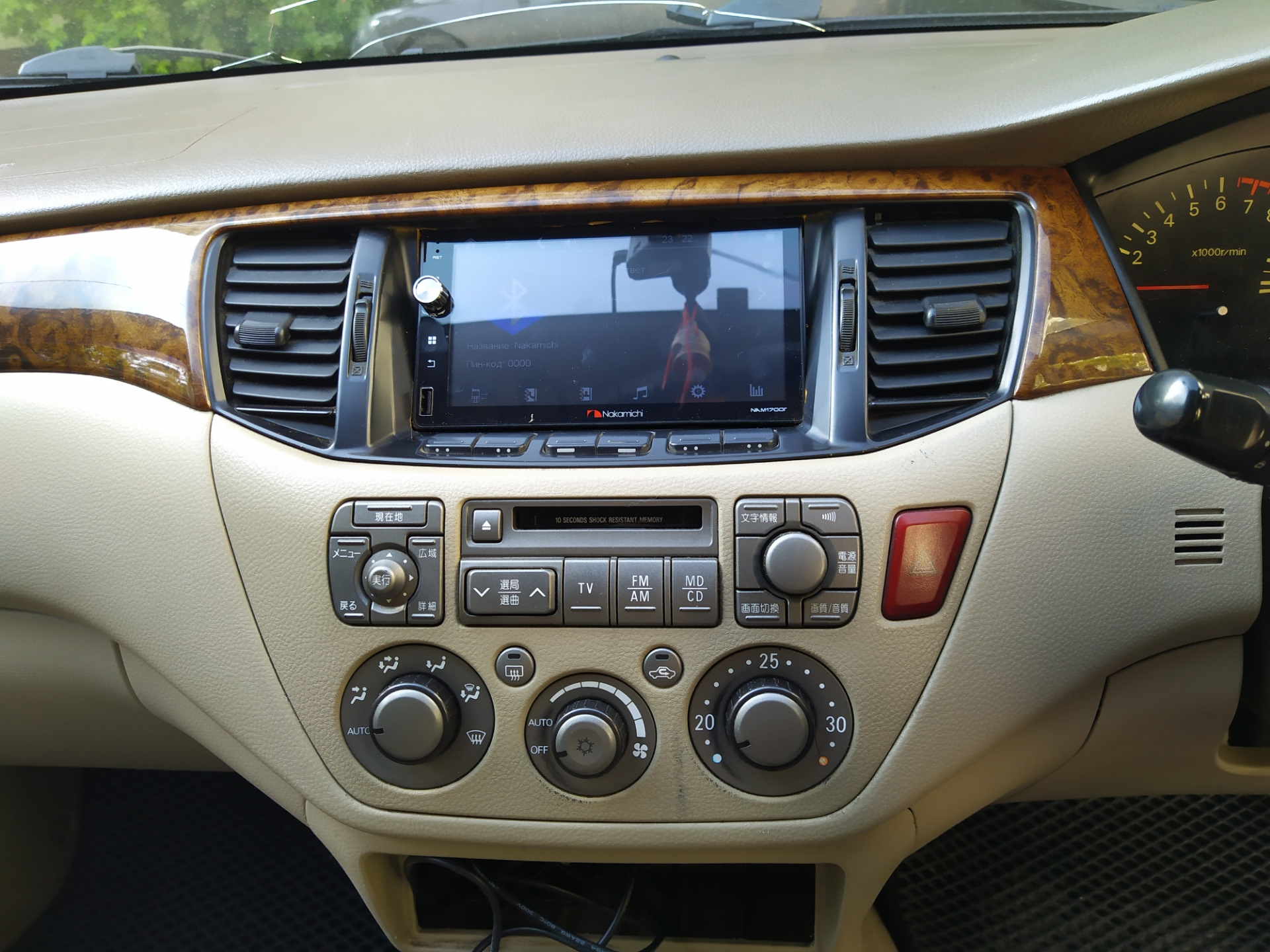

Что могу сказать, звук меня вполне устраивает, никаких посторонних звуков в виде шипения нет, затупы тоже не наблюдаются.
Возможно все танцы с бубном я смогла бы избежать, если бы не было бы крутилки и сенсорные кнопки были бы внизу.
Комментарии 2
Круто получилось! Не подскажите диагональ этой магнитолы?
7 дюймов
