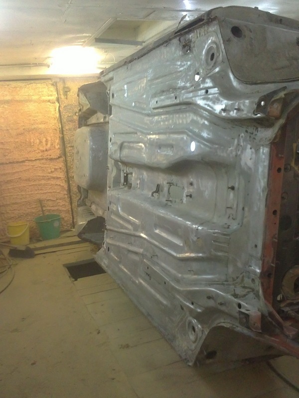

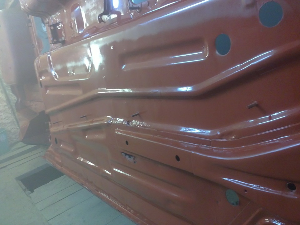

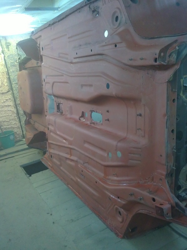

Кто там ждал 2-3 дня пескоструя? А я взял и за сегодня управился, ибо с утра сделал профилактику своим двум компрессорам (как сконвертируется видео выложу информацию про них в личном блоге, узнаете как получить практически 400 честных литров на выходе от сети 220В) .

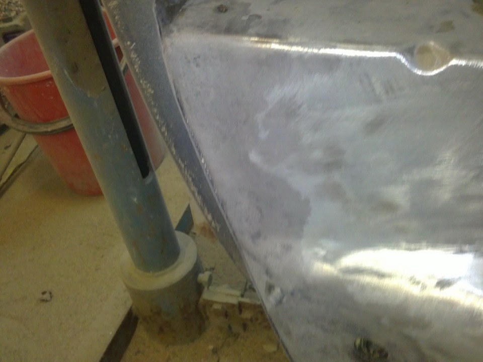

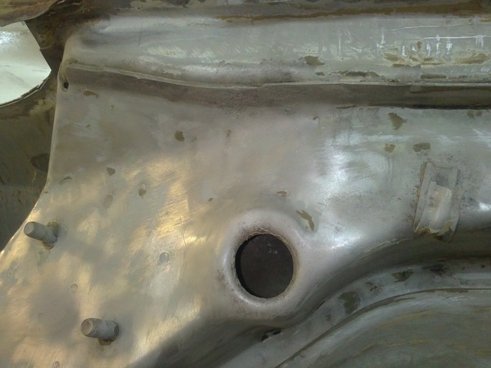

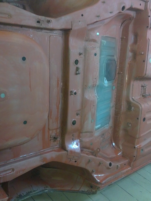

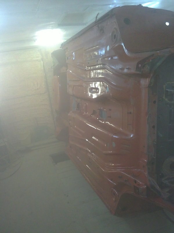

Итог — пескоструил на полном курке, давление держалось около 7,5 атм и даже периодически набивало больше и один компрессор отключался. Только успевал песок засыпать)

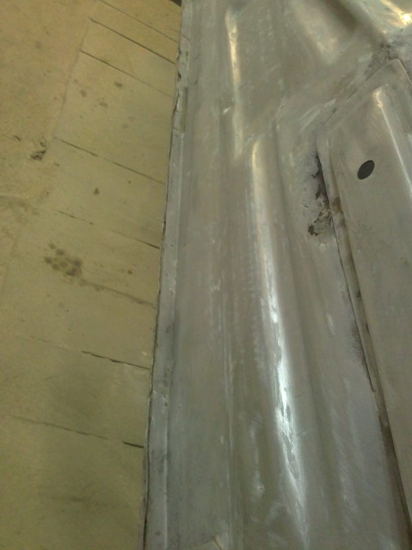

Затем самое муторное — выдувание песка, матовка пескоструенного, мойка и обезжирка поверхностей

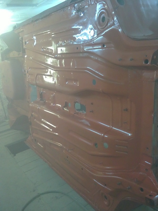

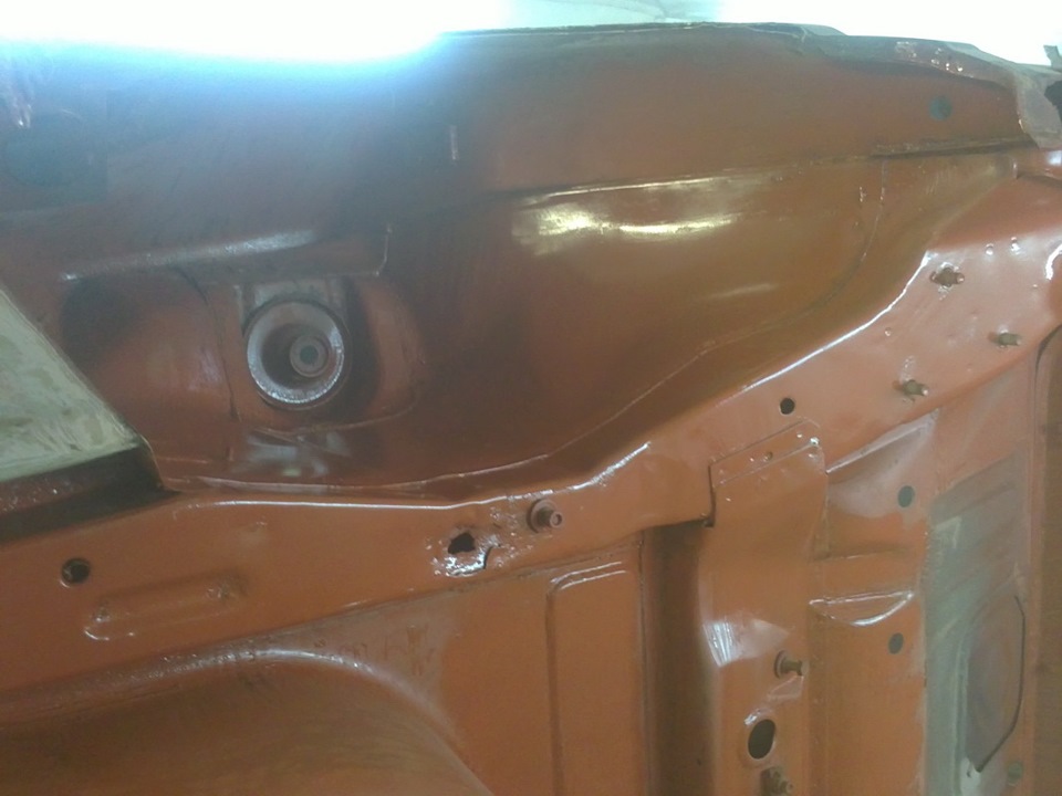

И слой реактивного грунта

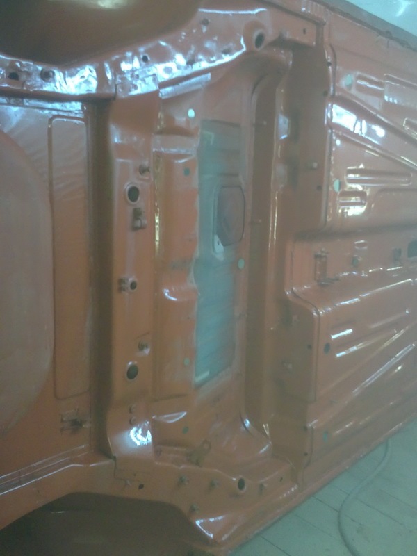

А как подсох

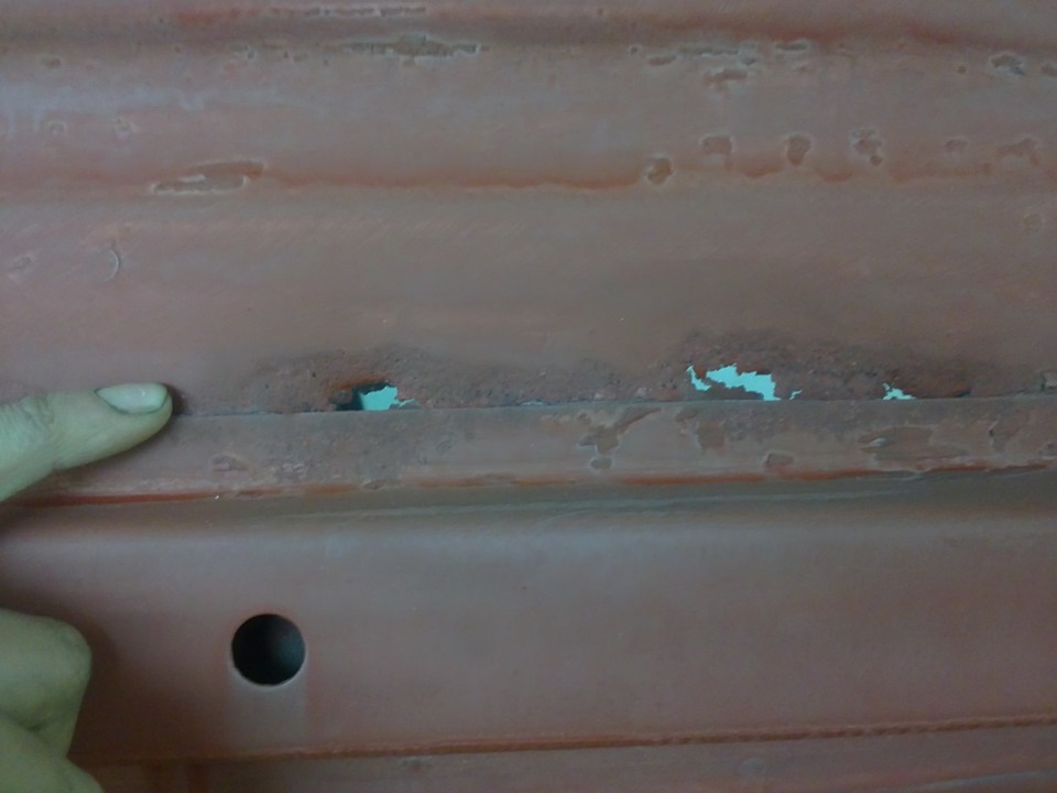

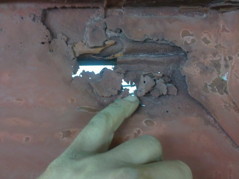

Обратите внимание, места сквозной коррозии буду ампутировать, поэтому конкретно их практически не песочил

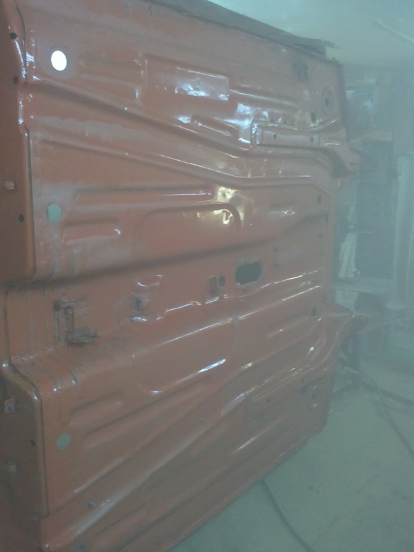

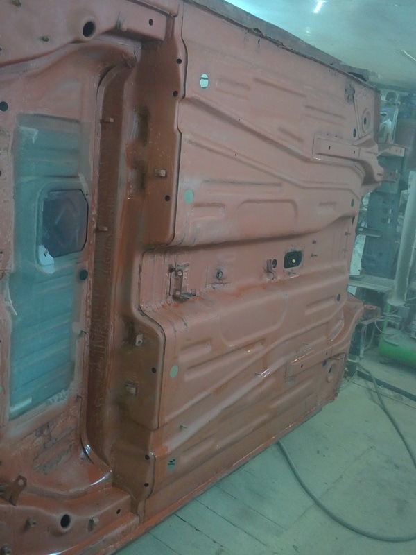

И ещё слой

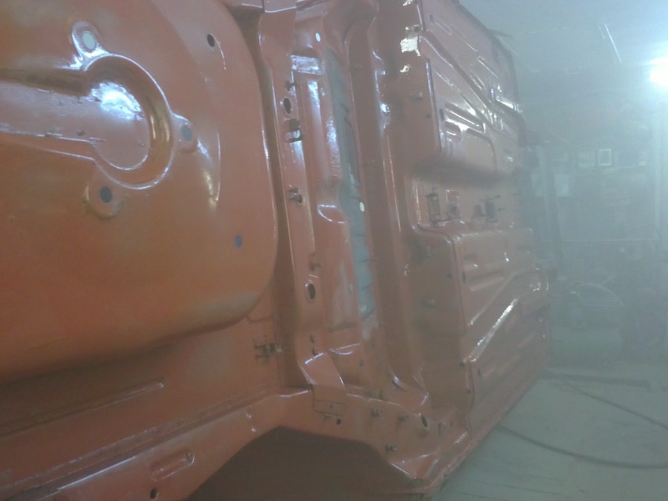

По идее сейчас бы перекрыть обычным грунтом, а затем залить эпоксидным, но не сегодня. Ведь по днищу ещё варить и усиливать, после всех сварок одним махом окрашу эпоксидным грунтом и сразу и заантикорю поверх, мокрый-по-мокрому)
Так что считайте, что сегодня нанесён консервационный слой, что бы металл не окислялся и не ржавел, пока будут идти сварочные работы
До завтра!

Отчеты — находка, спасибо за работу и фотоотчеты! МИР Вам!
а что за пескоструй
Болячки один в один, будто мою отпескоструил)))
Любо дорого смотреть!
Так слой реактивного, по идее, должен быть тоненьким-тоненьким.
И чем матовал? Скотч-брайтом?
А зачем матовать после пескоструя?
чтобы риску набить)
Docent86
зачем?
Docent86
Для "зацепа" грунта. Без матовки не есть хорошо
о как)) я всегда считал что пескоструй это и есть самое лучшее матование…
правда всегда песочил крупным песком, поверхность после него как 240 наждачка))
А какой реактивный грунт используешь? По сварке потом им покрывать будешь?
новол 340
по сварке его же использую. До сварки — буду сварочный цинковый применять

Скажите пожалуйста, на реактивный грунт сразу можно ложить эпоксидный?
нет. нужно перекрыть акриловым
