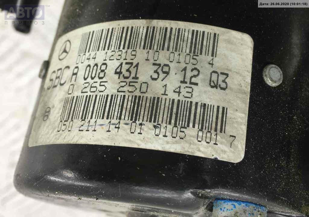

Всем привет, умирает блок SBC, неисправность по плате. На сервисе порекомендовали уже подыскивать новый. Мой VIN WDB2110061A334563. Вроде как лучше всего искать 008 серию и 009. Нашел вот на разборке А 008 431 39 12, он мне подойдет? Какие номера на SBC мне подойдут в качестве замены? Всем спасибо за помощь.

Там в конце номера скорее всего цифра 80, что говорит о том что блок был восстановлен на заводе. Но зная как немцы восстанавливают я бы тоже от такого не отказался.

Да должен подойти
А 008 431 39 12, так как я не уверен то советую искать свой номер. Или меняйте на своё усмотрение
Вот ваши номера. Этот блок хорошо диагностируется не плохо было бы проверить остаточный ресурс . Стар диагностика в помощь.
Спасибо, значит 39 12 все же не подойдет =(
