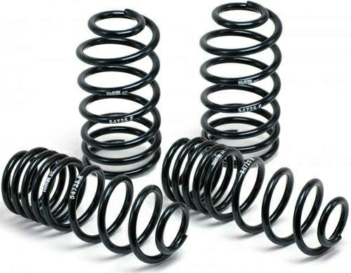

Подскажите пожалуйста кто знает где можно прочитать информацию по нагрузке (в кг) на сток пружины спереди и сзади Mazda 6 GH, нигде не могу найти такую информацию…
Например когда пишут 62*200*008
62 — это толщина внутреннего диаметра
200 — это высота пружины
008 — это нагрузка 8 кг.
Где можно такую информацию найти про сток?
И второй вопрос…
Как подобрать жесткость пружин ( в кг на мм) относительно веса автомобиля?
Например у меня передние пружины на койловерах нагрузка 8кг на миллиметр, вес машины 1500кг, при проезде кочек чиркает об защиту, при этом занижение минимальное, всего — 2см от стока. Как по мне это происходит потому что слишком мягкая пружина.
Но тут ещё такая ситуация что если поставить слишком жёсткие пружины то машина будет прыгать…
Кто знает как подобрать жесткость пружин относительно веса автомобиля?

И еще, картриджи у тебя в норме, не здулись?
Про преднатяг здравая мысль, сегодня весь день развлекался с этим делом… но у меня наоборот жестко очень было, выставил преднатяг, стало лучше.
Я ж тут ответил что резьбы для преднатяга осталось максимум на 1см, это не поможет…
Я сегодня выяснил что 1 см это очень даже прилично.
Думаешь? Там просто дальше резьбы нет, мне кажется что пружины нужно брать минимум 14 кг жесткости, передние, а задние 12 кг хочется что бы и занижение было и жесткость чуть больше чем на стоке, потому как у меня занижение максимум 2 см больше не могу потому что у меня обвес, по этому ищу самый лучший для себя вариант…
Думаю для начала надо попробовать выставить как в букваре, 1/3 и все дела, а уж потом если не получится то переходить к замене пружин. 🤷🏻♂️
Та выставлено 1/3 видимо японцы не рассчитывали что могут быть такие дороги, когда изготавливали эту подвеску)))
Ну тогда я хз. 🤷🏻♂️
У тебя кстати какие пружины по нагрузке стоят?
Не знаю, не сохранилась на передних маркировка 🤷🏻♂️
А задние rsr ti2000. Но на них я тоже не смотрел 😬
Жаль, так бы могли с тобой сравнить, а регулировк жесткости у тебя сколько? На сколько выставил перед и зад?
Спереди 32, выставил на 22 пока, но ещё ищу для себя, зад не помню, 24 вроде, выставил на 4.
У меня перед и зад 32 спереди выставлено на 18 а сзади на 16
Я когда их только поставил машина на отбойники упала, прыгала как будто нет подвески, потом высоту настроил, с отбойниками поколдовал, на амортизаторах 4 выставил и больше туда пока не лазил. Как полезу немного добавлю.
По трассе не ездил там где кочки?
На дальняк ещё не ездил, а тут по месту в пределах 30 км прокатился, жопа норм, а перед жестко очень, но вчера преднатяг поправил, покатаюсь посмотрю, пока не понял толком, но стало лучше. В любом случае ожидать стоковой мягкости на винтах не приходится.
А я пока снял их катаюсь на стоке, вид не тот и управление не такое, зато сейчас езжу везде и пофиг на кочки. А то я уже ездил постоянно на стреме не мог ни разогнать ничего постоянно ехал и думал щас чиркну… Вообщем снял помыл положил в коробку, буду заказывать другие пружины (делать тюнинг тюнингу)

Твои пружины уже устали, меняй их и бери не меньше 15кг
Китай колы не славятся родными пружинами и быстро теряют упругость, особенно если изначально было настроино не правильно
Естт контора которая изготавлиет пружины на любой вкус и цвет
Они не могли подустать они новые, и это не Китай, а Япония, просто видимо сделали не для наших дорог(
Китай это!, Но не в этом вопрос, если у тя они новые, то как у тебя может остаться сантим на преднатяг?
Я не знаю как, так изначально было по преднатягу, а по поводу Китая, эти койлы мне привозили на заказ из Японии в инструкциях и везде написано made in Japan

160/18/63 и хелпер от ta technix и проблем не будет. Но, для начала я все же проверил преднатяг.
То есть нагрузку 18кг можно ставить?
exz0n
По поводу преднатяга, щас они стоят в заводских настройках, но резьбы для преднатяга осталось максимум на 1см, я не думаю что это спасёт ситуацию…
Я ездил, на родных так же низко как и щас, проблем особых не возникало. Поменял по причине того, что при развороте на ухабе передним колесом ударил по крылу. Долго высчитывал и вымерял сколько надо, чтоб ложилась так как хочу и была жёстче. Потому как чем жёстче пружина, тем она должна быть короче. Иначе если повысить жесткость при той же длине, тачка будет выше… У меня на xyz перед был 14кг по завожу и это было лучше чем 8. А про преднатяг, я просто не полагаюсь ни на кого. Завод или предыдущий хозяин, настраиваю от и до сам, в таком случае я уверен что все ровно)
