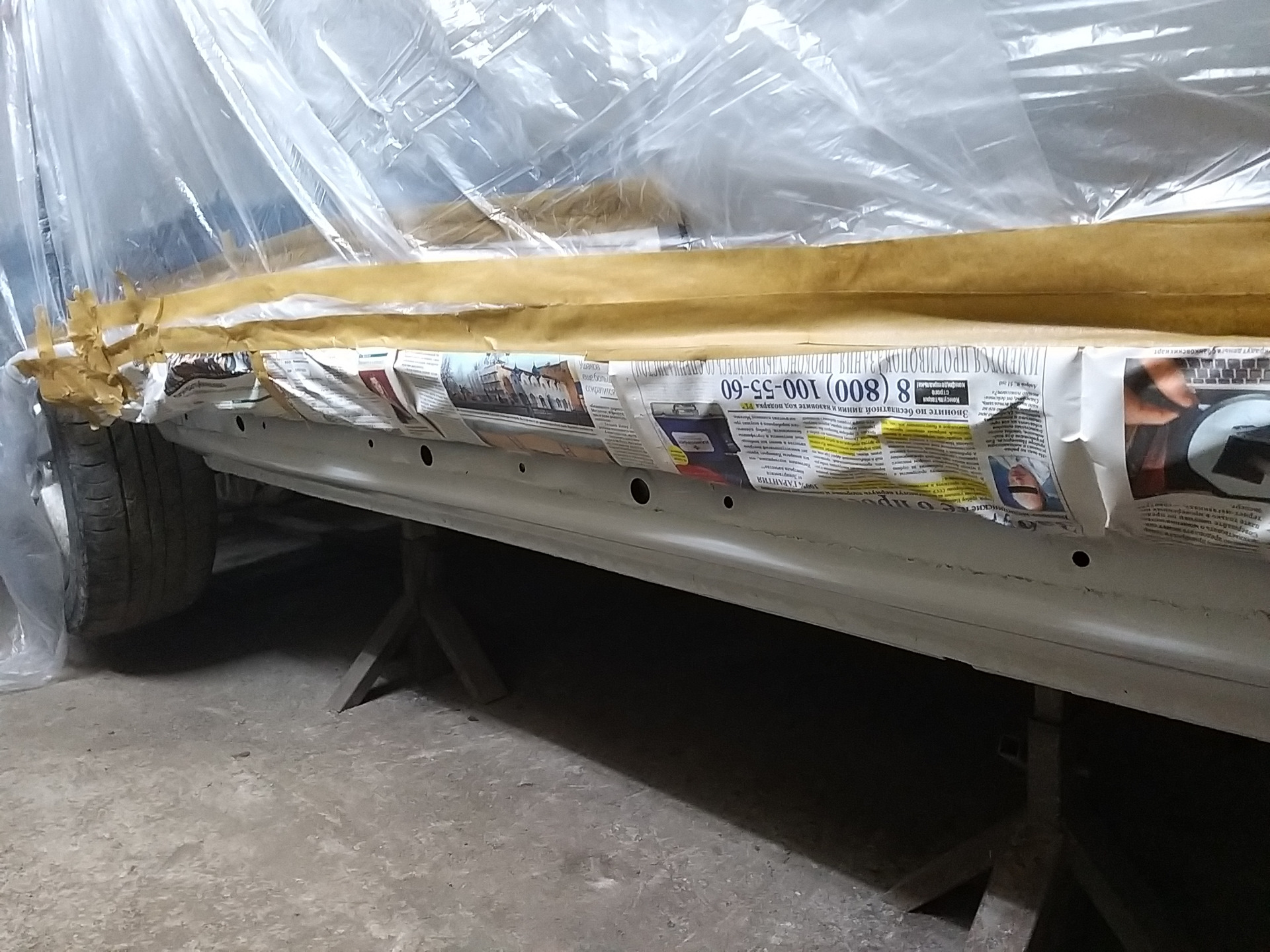

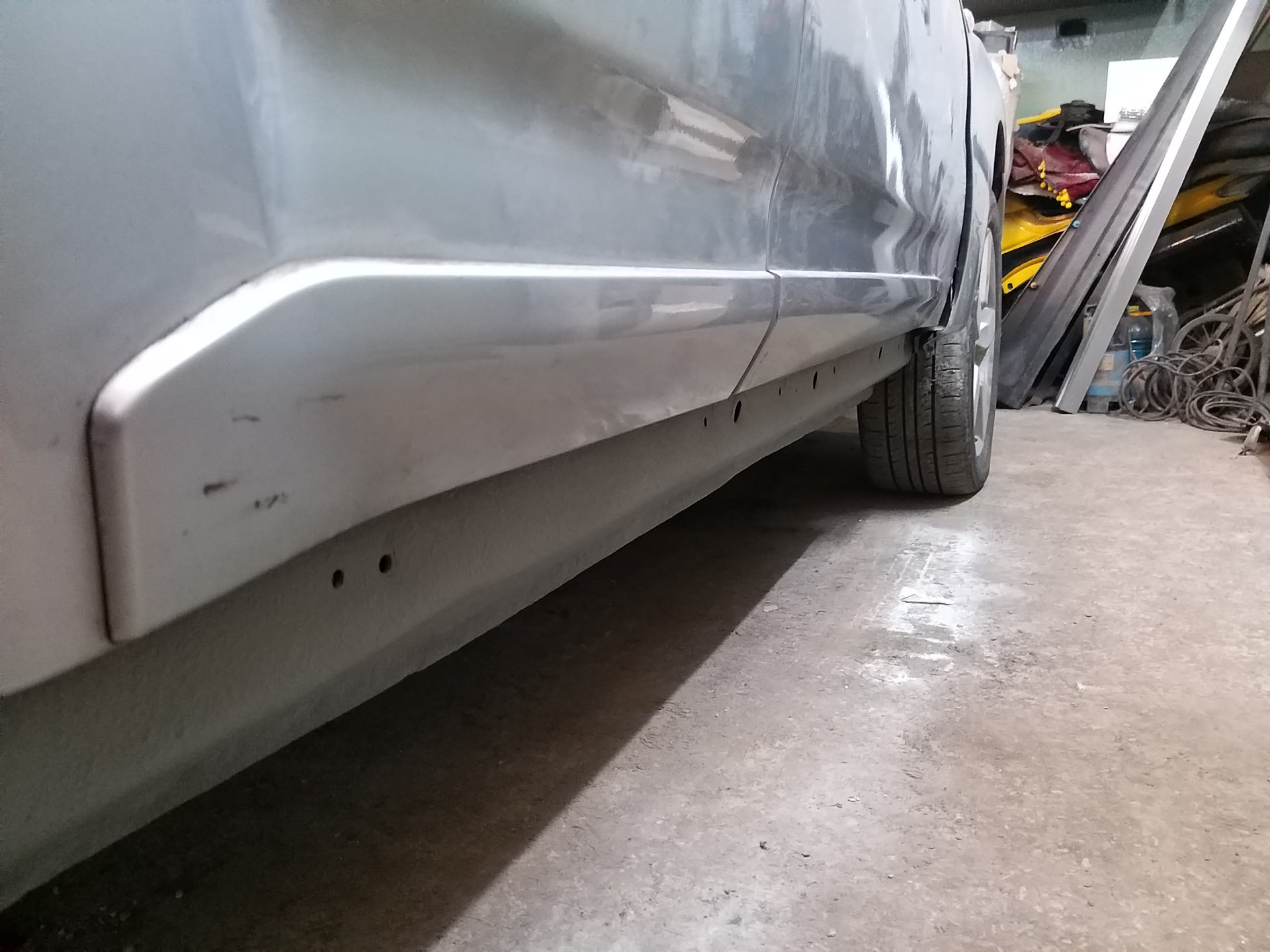

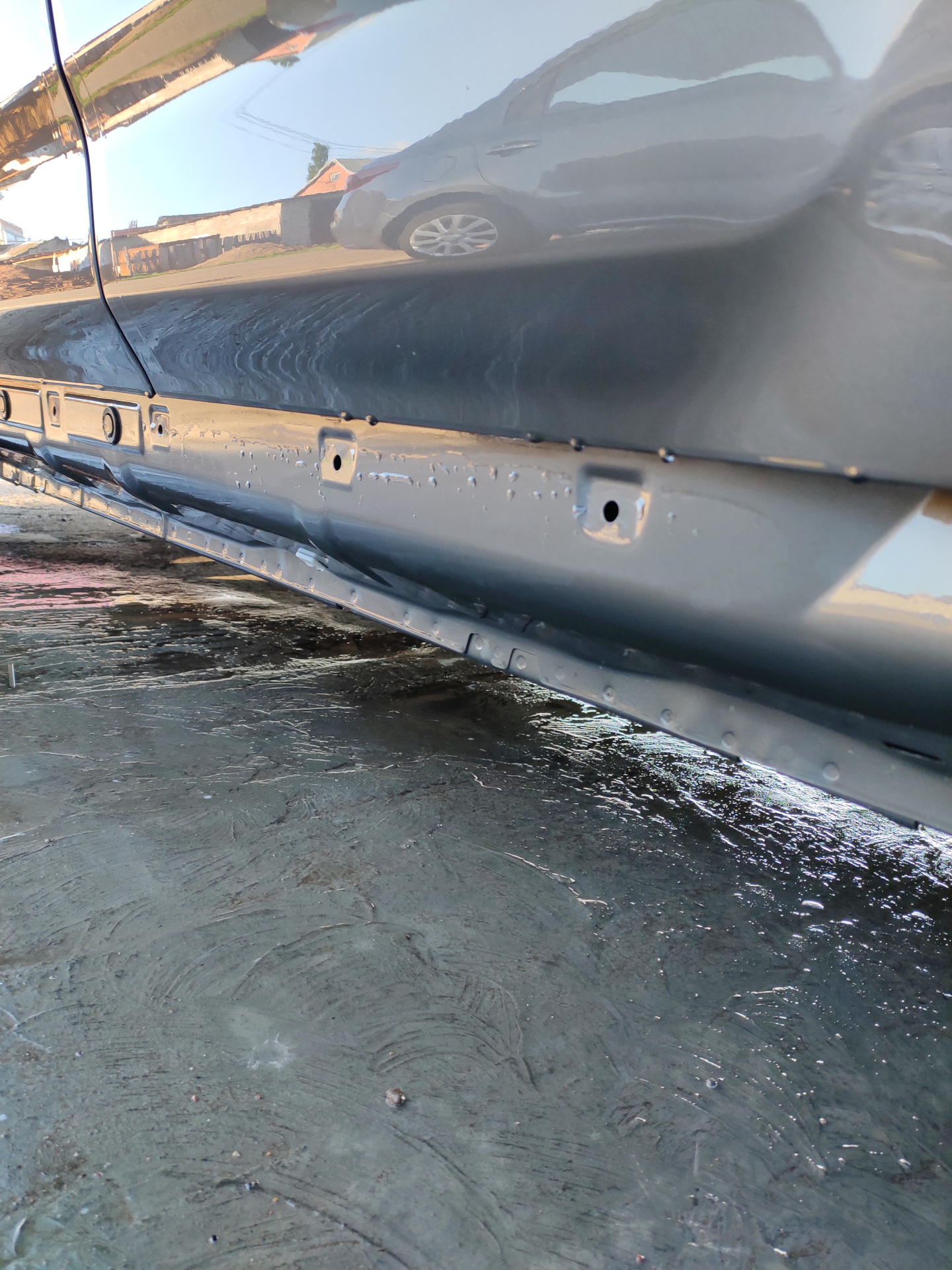

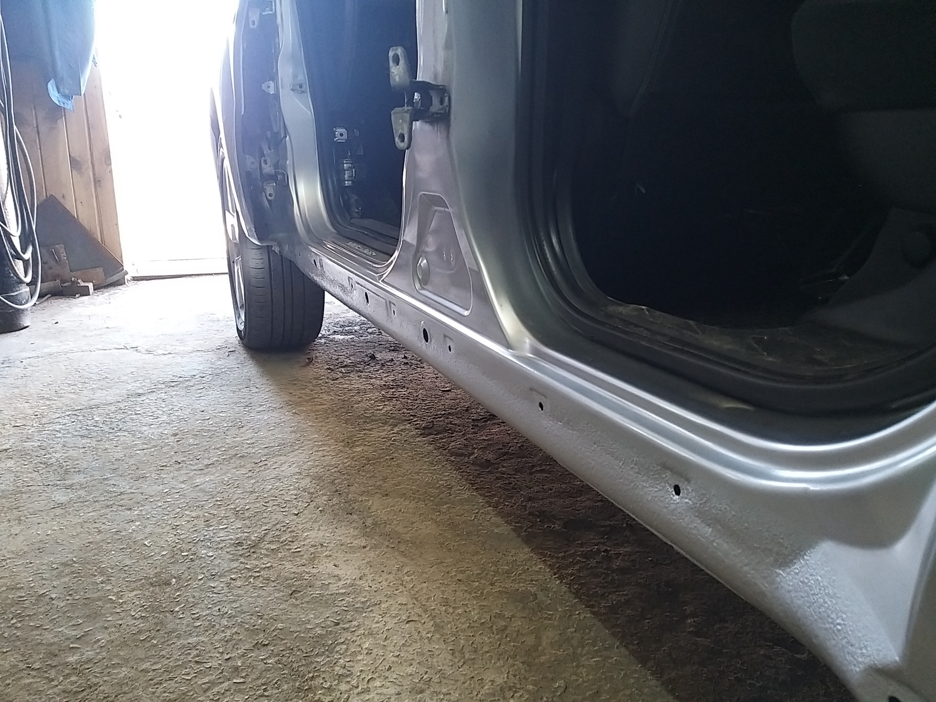

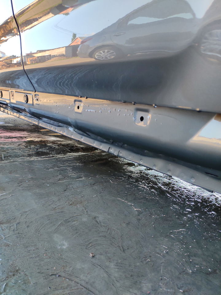

И так посмотрев много записей про пороги, решил вскрыть пластик и посмотреть.
О Боже, что я там увидел👿🤬, это все не передать словами, просто жесть (надеюсь по фото всю жесть видно), внешних порогов особенно низы их просто не было.
Всё сгнило. Походу все 13 лет туда не кто не лазил и поэтому пороги чуть чуть приболели😷😁🙂.
Ну мы те кто не отчаеваеться, и доводит авто до ума 🧠.
Металл оч тонкий, пострадали только внешние пороги, хорошо что внутрянка вся целая.
Поэтому нашёл фирму которая изготовляет на заказ пороги, сделал заказ, толщина порогов 1.2, а родные я так понимаю толщина 0.4. Все пришло в течении недели.

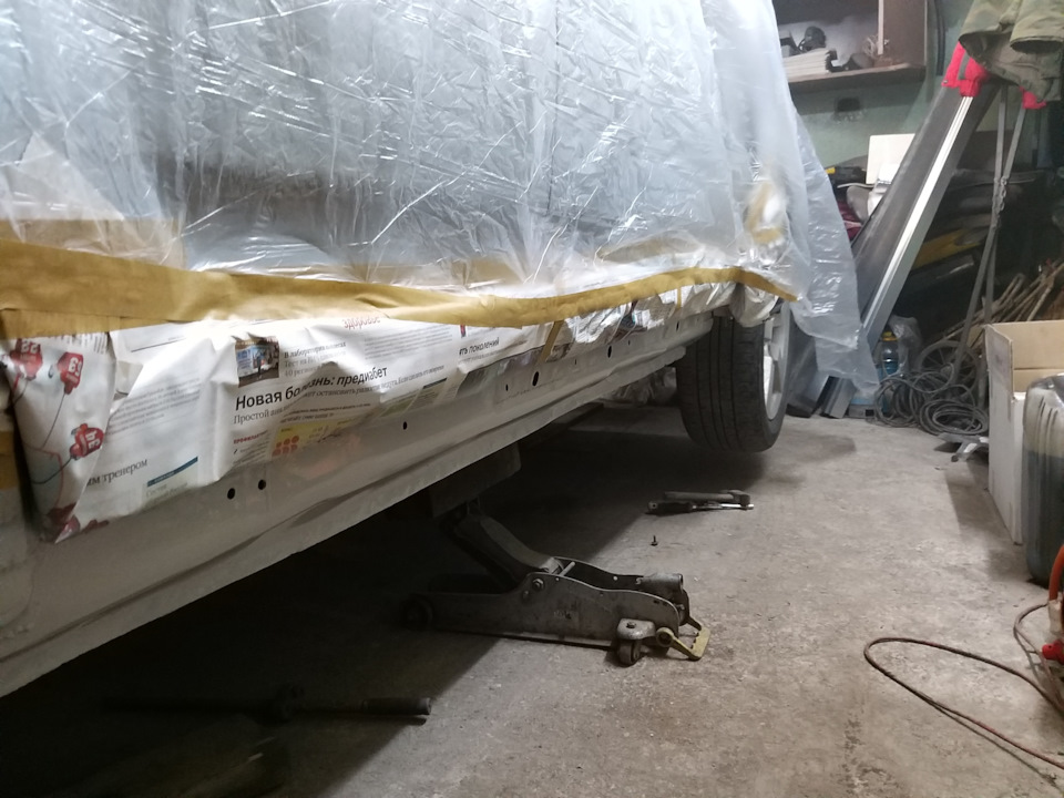

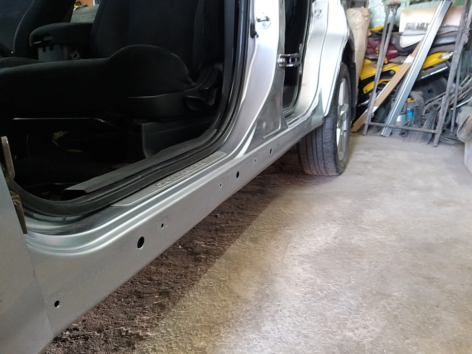

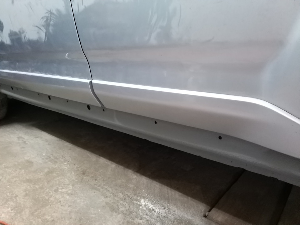

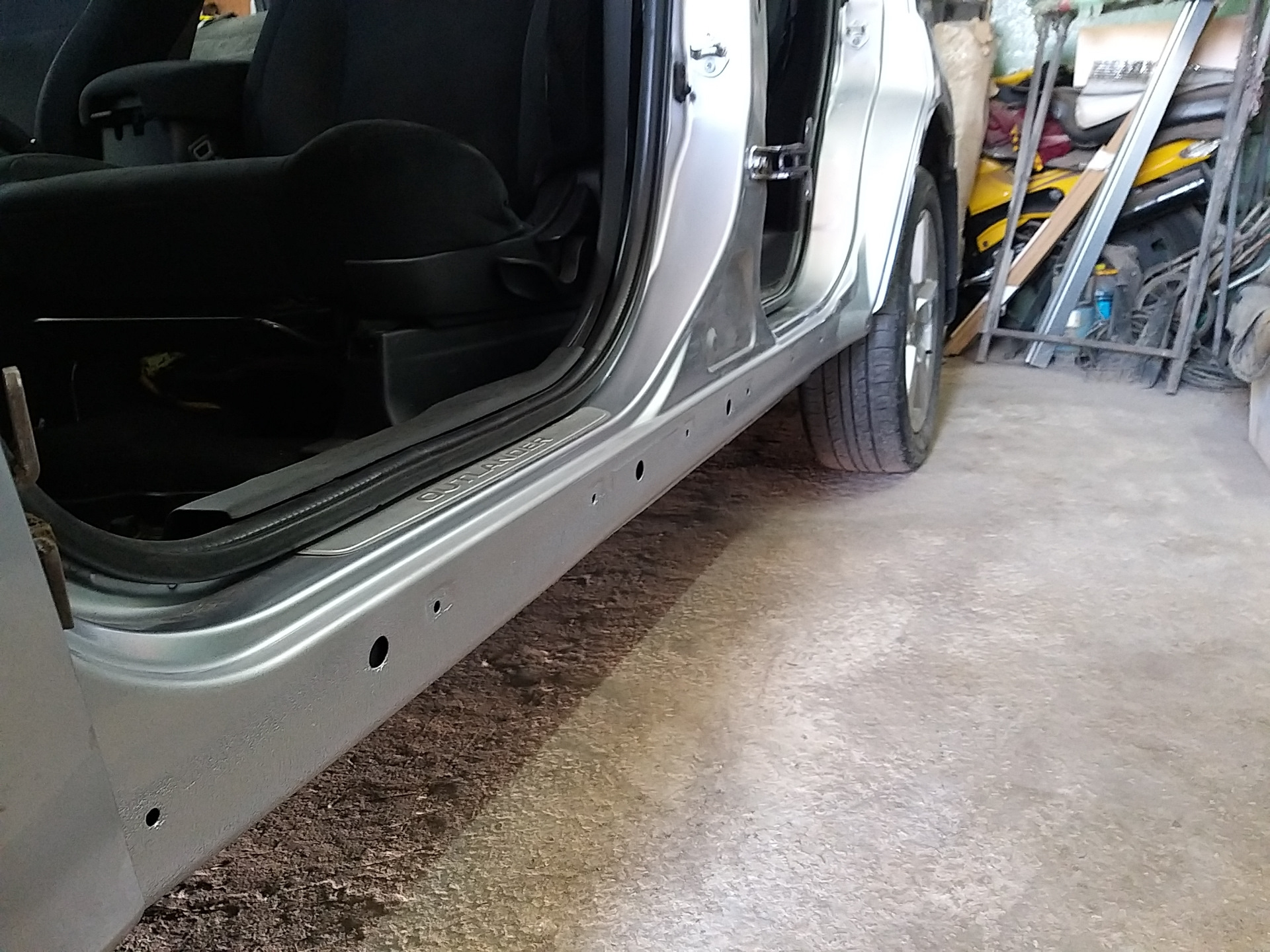

Процесс работы :
Всё зачистил
Вырезал все гнилое
Обработал всю внутрянку кислотным грунтом
Приварили новые
Обработали новые пороги кислотным грунтом
Облили обычным грунтом
Облили Антигравием
Облили в цвет
Облили лаком
Заполировали
Высверлили отверстия под пистоны
Вся работа длилась около месяца. Много у самого работы, времени было мало, но я смог 🙂
Так же вскрыл подкрылки, есть чуть ржавый налёт но без криминала.
Так, что следующим этапом будет снятие бамперов, подкрылков, зачистка и обработка.

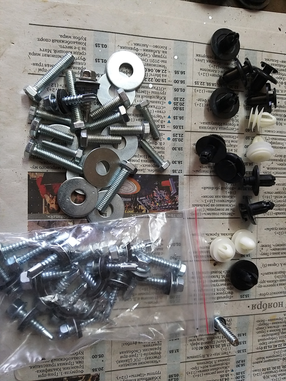

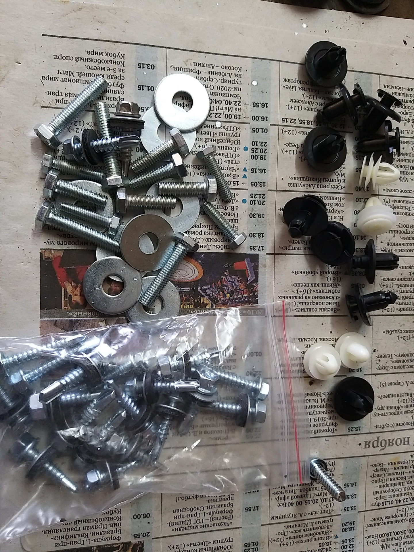

Еще поменял новые пистоны, болты и саморезы.
Всё, что вижу ржавое, кривое, косое и неработо способное все меняю 🙂😁😷.
Ребят Будте Бдительны Заглядывайте В Свои Пороги 😁🙂
Всем Удачных И Ровных Дорог 👋

С нержавейки винты, , саморезы, , на на пороги ставь, да и на бризговики, тоже.
Спасибо) я так уже сделал, все из нержавейки 🙂
1qaz2wsx34
Болты для пластиковой защиты с низу под бампером

а какие пистоны на порог ставил? номерок есть и цена или просто в магазине подбирал похожие?
В магазине подбирал, фирма массума
