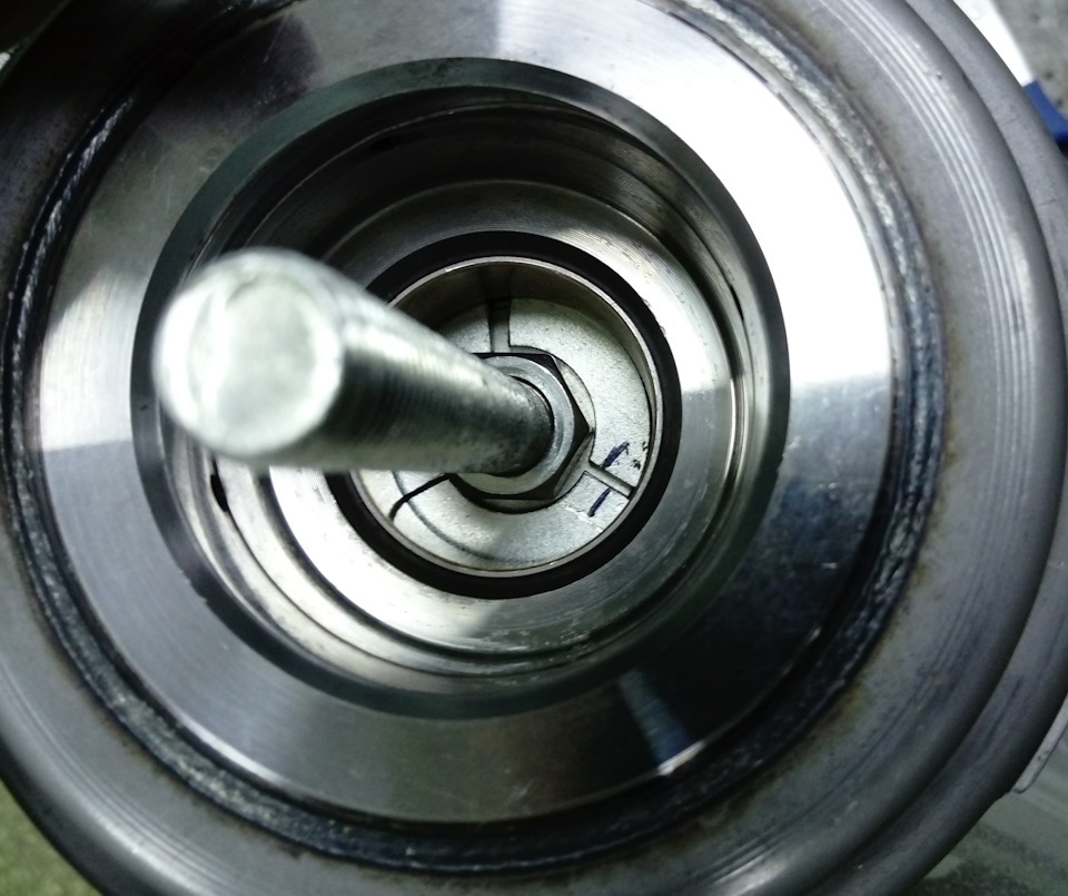

Для выпрессовки втулки из вала сделал такую конструкцию.
Болт М12, 3 шайбы, 2 гайки.
Одна шайба обточена до диаметра позволяющего ей пройти во втулку. Вторая, с большим внутренним диаметром разрезается на три части.
Сборка происходит следующим образом.
Болт с обточенной шайбой помещается в вал. Затем устанавливаются части разрезанной шайбы. После этого заворачивается гайка. Задача гайки распереть части разрезанной шайбы так, чтобы они не вывались, но и не упирались в стенки вала.
Затем берём пластину с отверстием, смазываем резьбу, устанавливаем вторую шайбу и гайку. Бумага, чтобы не поцарапать место контакта.
Берём ключ и извлекаем втулку.
Для втулок меньшего диаметра можно сделать аналогичную конструкцию.

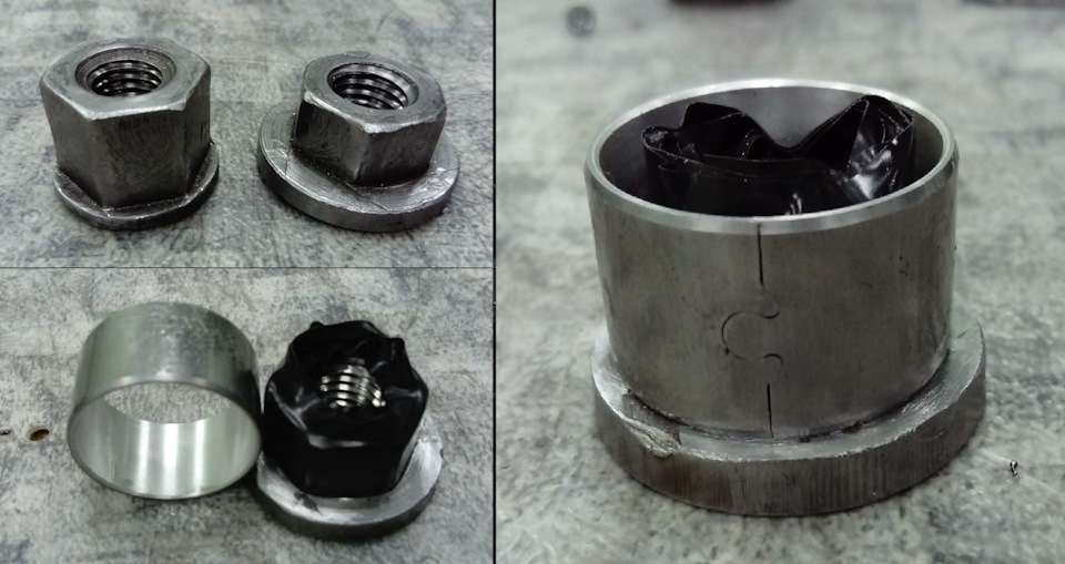

Для запрессовки втулок использовал эти же детали.
При запрессовке следить, чтобы не было перекоса.
Особое внимание уделять статору маслонасоса, он алюминиевый.
Предварительно нужно удалить завальцовку.
Сначала установить малую втулку, затем большую.
Нужно всё делать аккуратно. Для центровки втулок использовал гайки.
Сначала использовал гайку с большей кромкой
По окончании необходимо завальцевать кромку.
Это удобно делать широкой поской насадкой для отвёртки.
Для извлечения втулки гидротрансформатора находим место соединения краёв втулки, поддеваем тонкой отвёрткой один край, смещаем его внутрь и достаём втулку.
Запрессовку новой втулки можно сделать в тисках, но необходимо, чтобы давление на втулку было по всему периметру. И следить за перекосом.
Для установки втулки в вал пришлось искать пресс, так как там нет сквозного отверстия.
