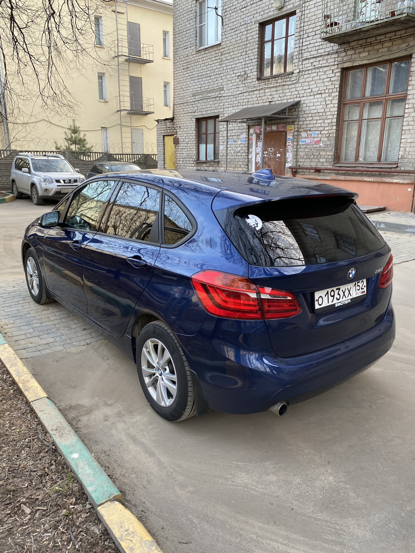

Но в начале этого сезона(весна 2020) после довольно тёплой зимы я буквально в первые дни марта почувствовал жар от солнце через и окна и всё таки решился тонироваться!
Хотел бы что то подробное написать, но тут вроде операция заезженная, хочется об этом рассказать до того, как открою следующие тайны, а то будет неинтересно)
Делал это немного "до" оклейки задних фонарей, поэтому задние фонари еще "штатные", пусть вас это не смущает)

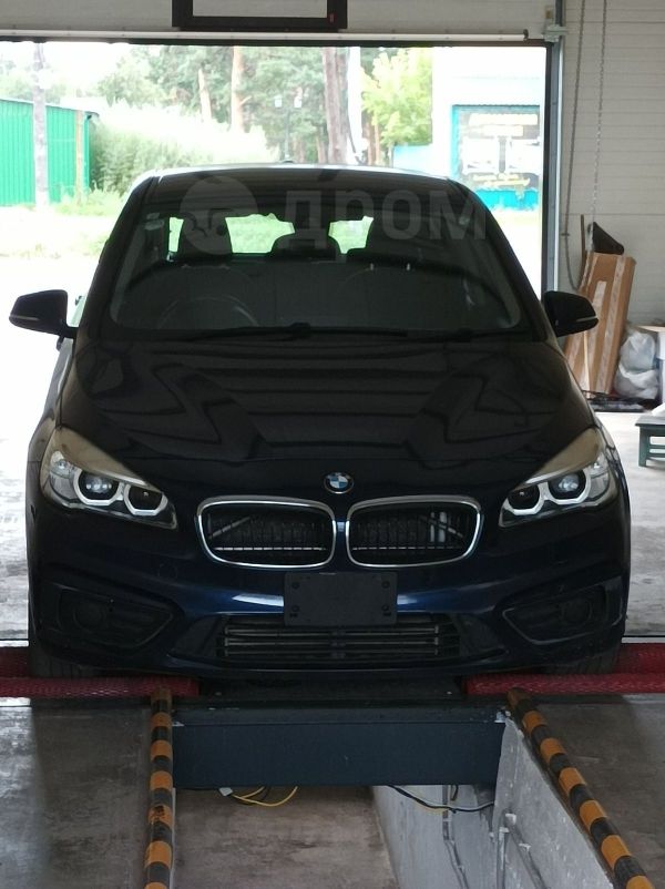

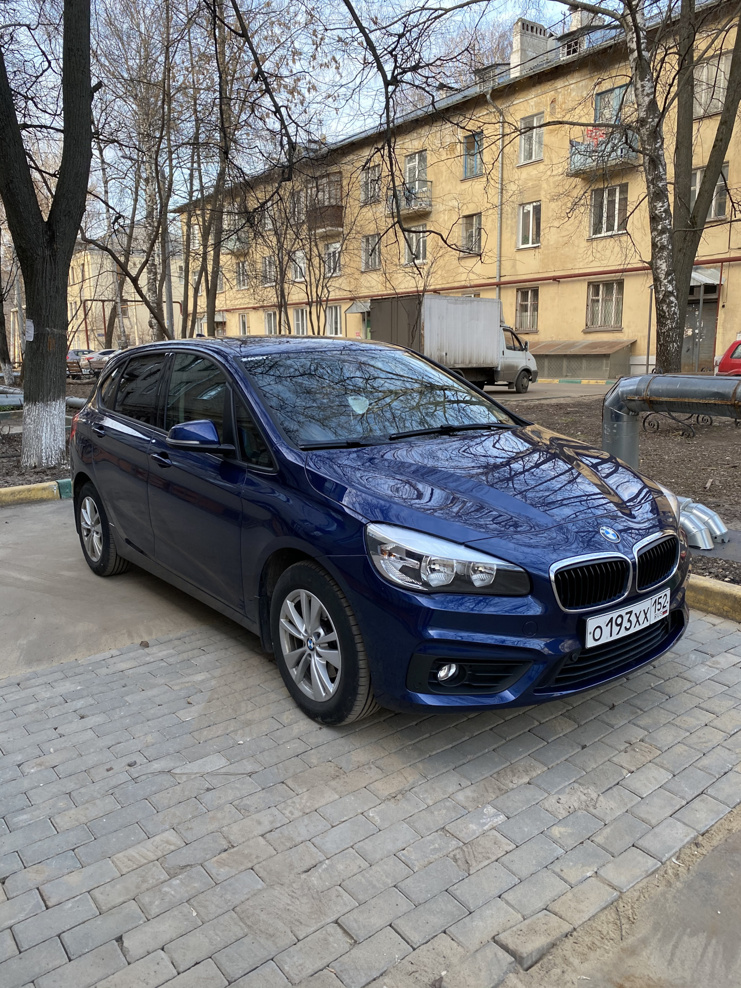

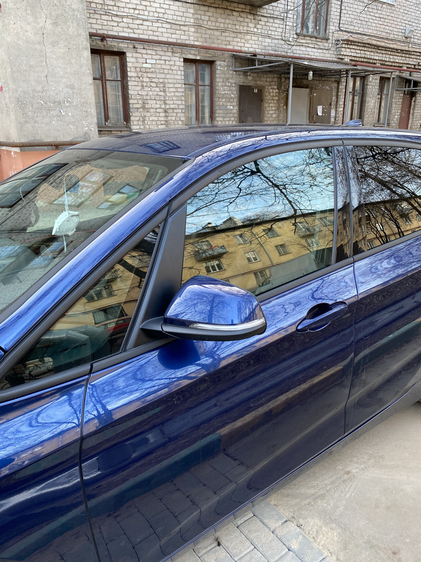

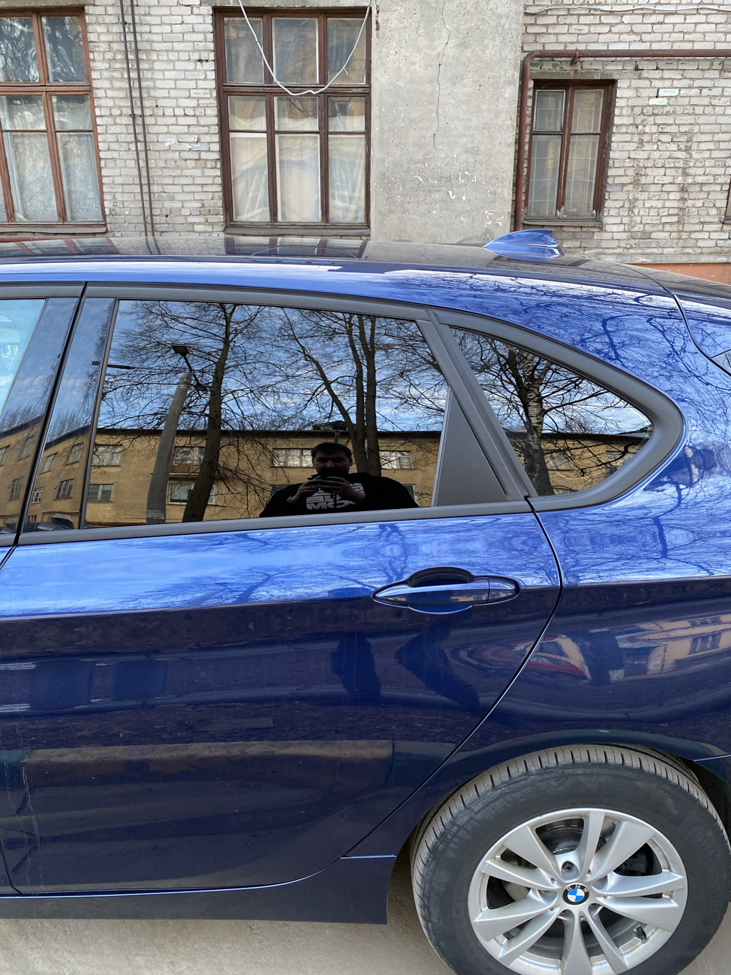

Кстати впервые столкнулся с тем, что атермальная плёнка бывает бракованная, у меня вышла именно такая, сейчас в июне 2020 года пришлось переклеить ребятам из детейлинга. Брак в виде круговых искажений, хз, кто видел подобное или нет, но иногда на обычных старых стёклах в домах встречаются круги, которые всё искажают, как будто "мини чёрные дыры") Вообщем далее немного фото конечного результата, с атермалкой получился некий эффект зеркальности, стало хуже происходящее в салоне лицезреть)

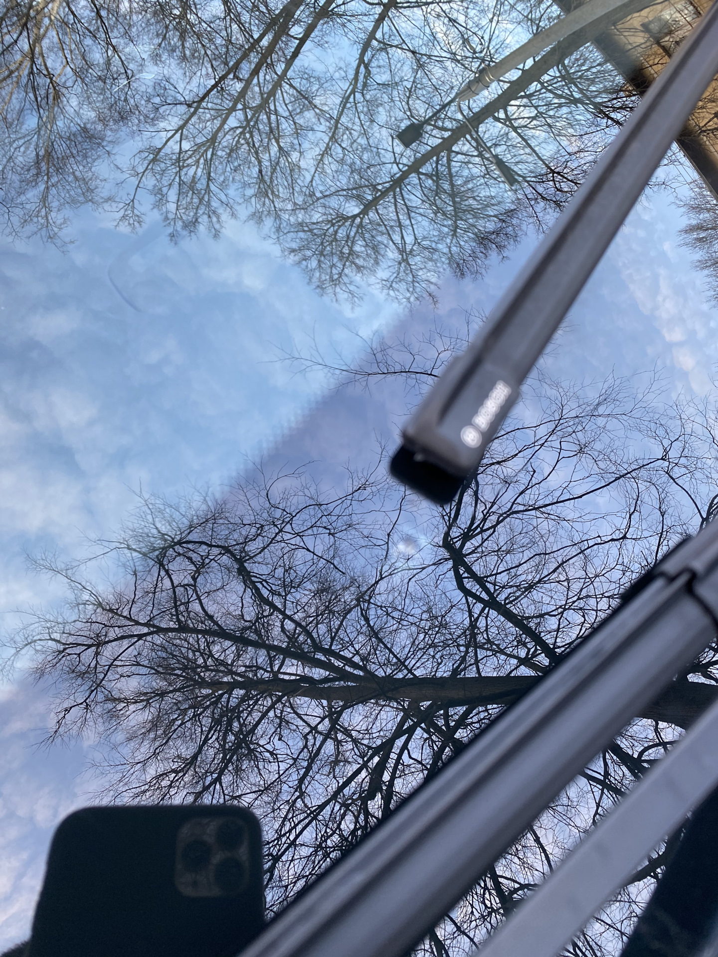

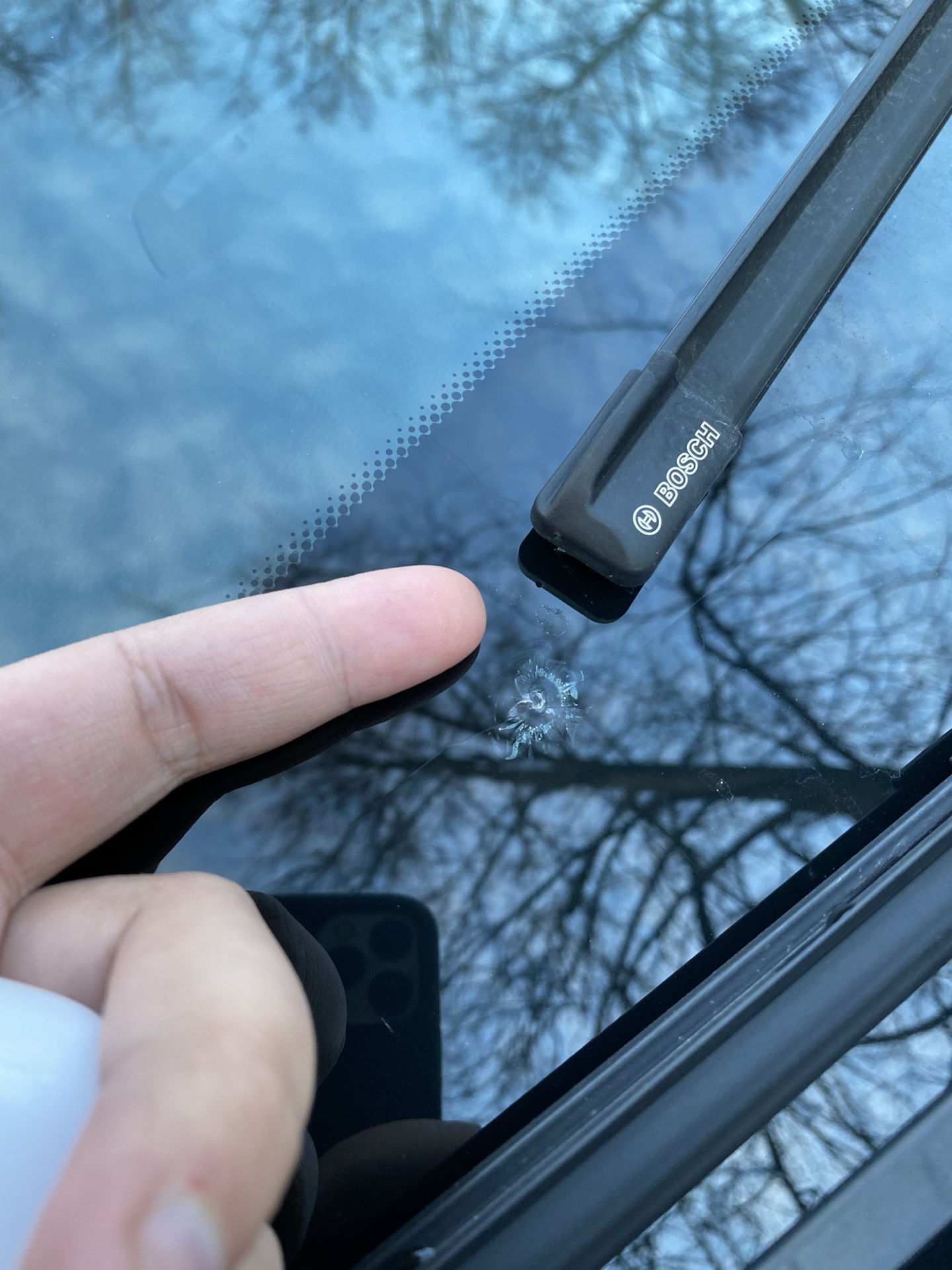

Не обошлось без фейлов, при осмотре тачки заметил трещину, думал ребята что уронили в детейлинге, но врятли, там чётко торчал квадратный шип ровно в центре "паука", жаль…зато теперь открыт путь к закупке стекла под ConnectedDrive камеру) Только из-за редкости стекла и "бушующей" короны есть варики лишь из-за границы по ценникам в районе 45к…ахах, стекло оригинал 15-20к, а там неоригинал столько стоит, вообщем ждём)

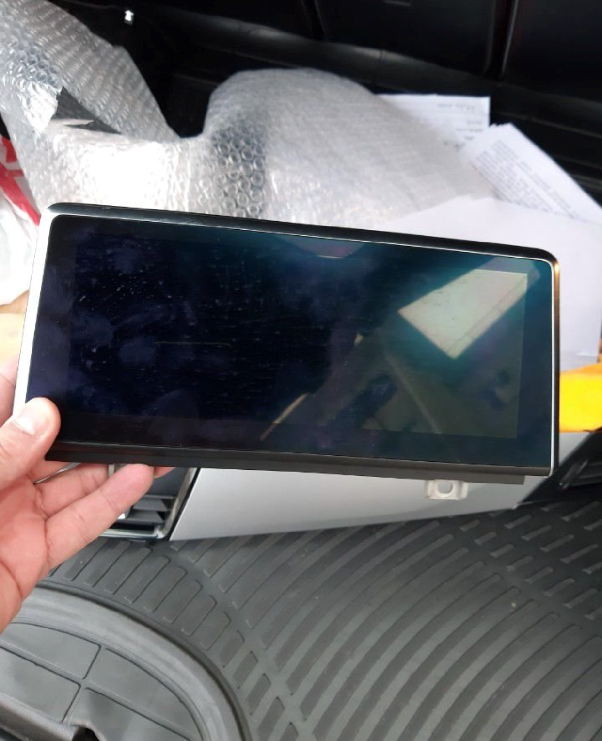

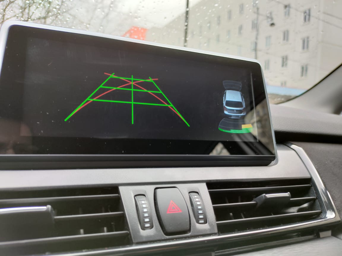

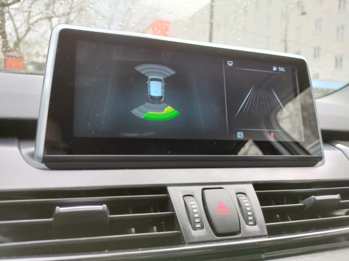

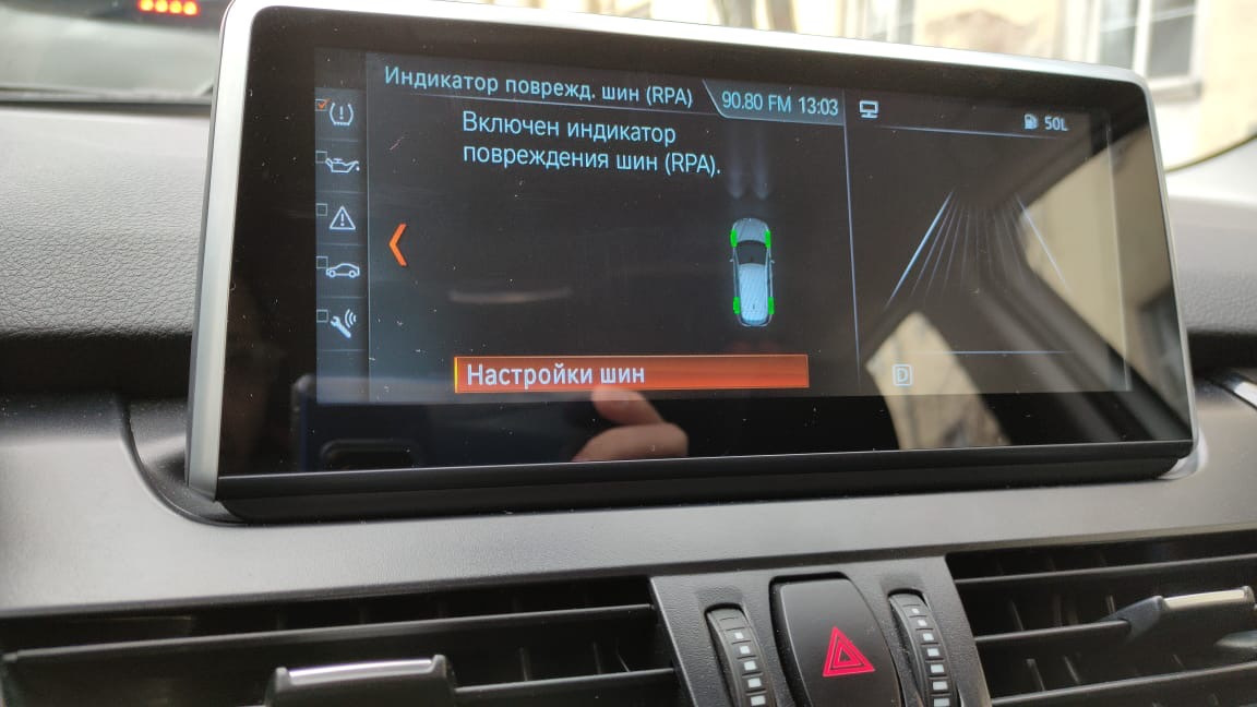

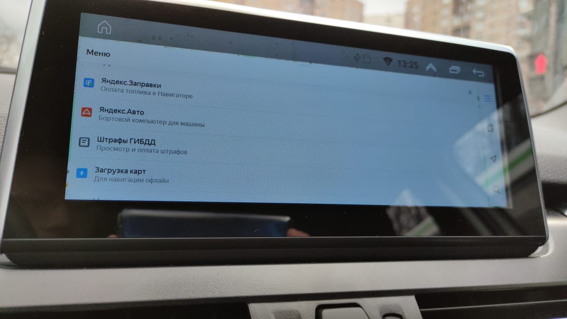

Ну и напоследок вынесу один вопрос на суд, двое известных мне владельцев Active Tourer поставили большие дисплеи, один за 30к купил "андроид" дисплей, у него хитрый алгоритм, из-за увеличенного размера экрана относительно штатного 6,5" он справа в дополнение к штатному сигналу от ГУ добавляет свой поток, получается некий простой гибрид, все штатные функции работают "правильно", если это можно так назвать, в то же время можно нажать пару кнопок(он кстати сенсорный) и у тебя полностью Андроид, можешь открыть навигатор и тд, но вариант мне этот не сильно нравится:
Борода всего этого в том, что правая часть экрана никак не используется основную часть времени, и лишь когда открываешь саму голову на андроиде изображение на весь экран, но в этом режиме ты не видишь ни треки, ничего другого, начинка кстати вся помещена в сам дисплей.

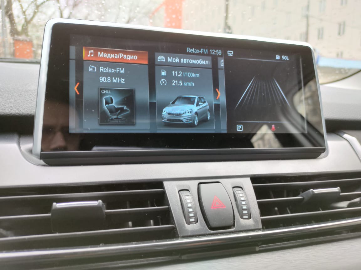

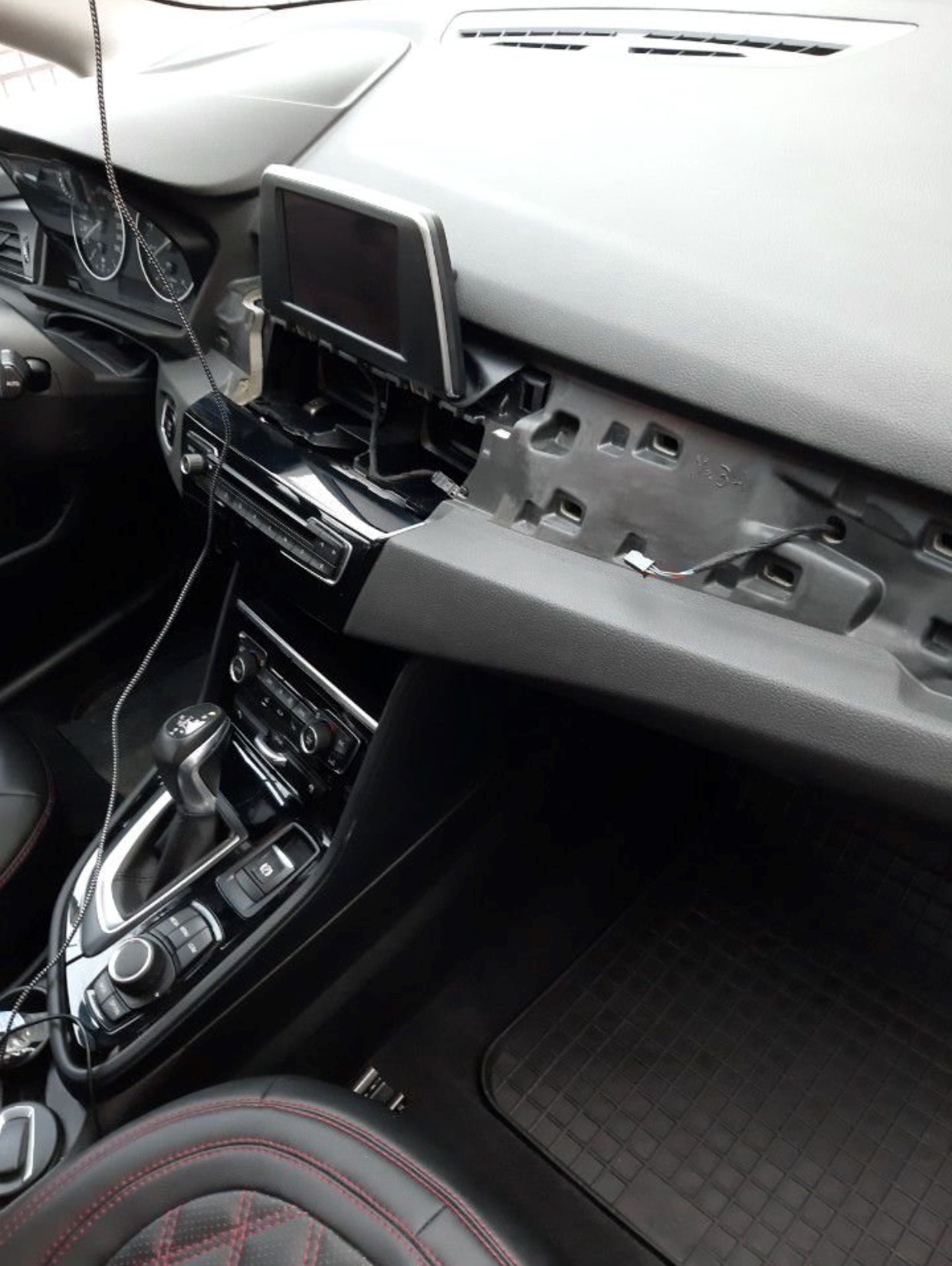

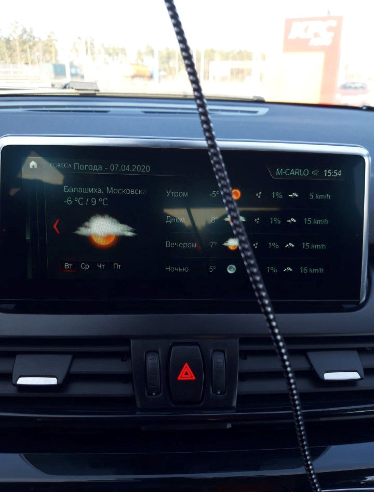

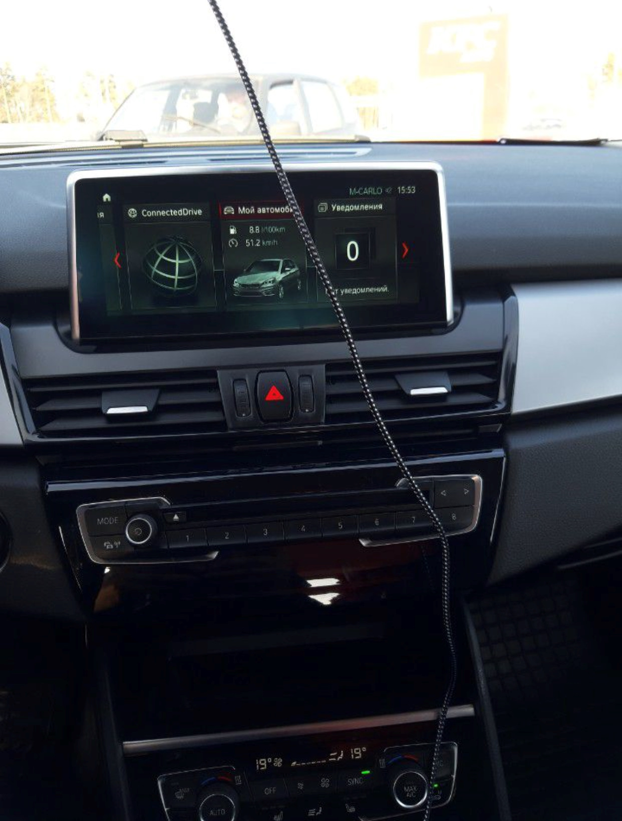

Второй владелец за 25к установил большой штатный дисплей, причем оказалось что это вполне реально делается, всё "старое"(само ГУ) подходит, нужно лишь перекинуть дисплей и закодировать, выглядит очень классно, плюс можно активировать ConnectedDrive и довольствоваться новостями\погодой и тд, хм, я бы хотел вот так наверное)
Вообщем, вопрос такой, есть вариант замутить недорого(около 13-15к) такой дисплей, было бы интересно об этом узнать и вообще стоит ли?)
Чуть не забыл, про цену тонировки, зад полукруг 4к, перед атермалкой 4,5к)

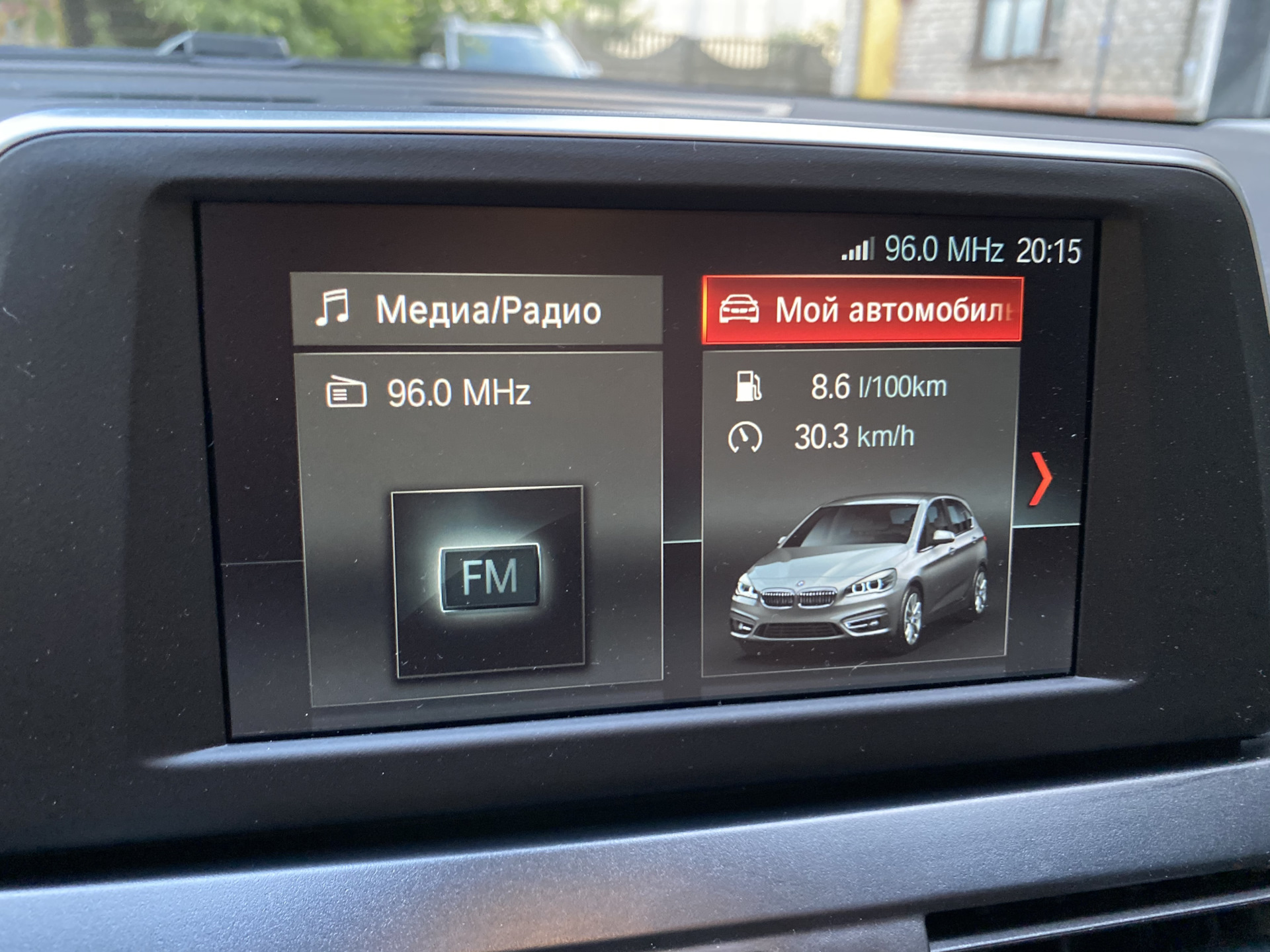

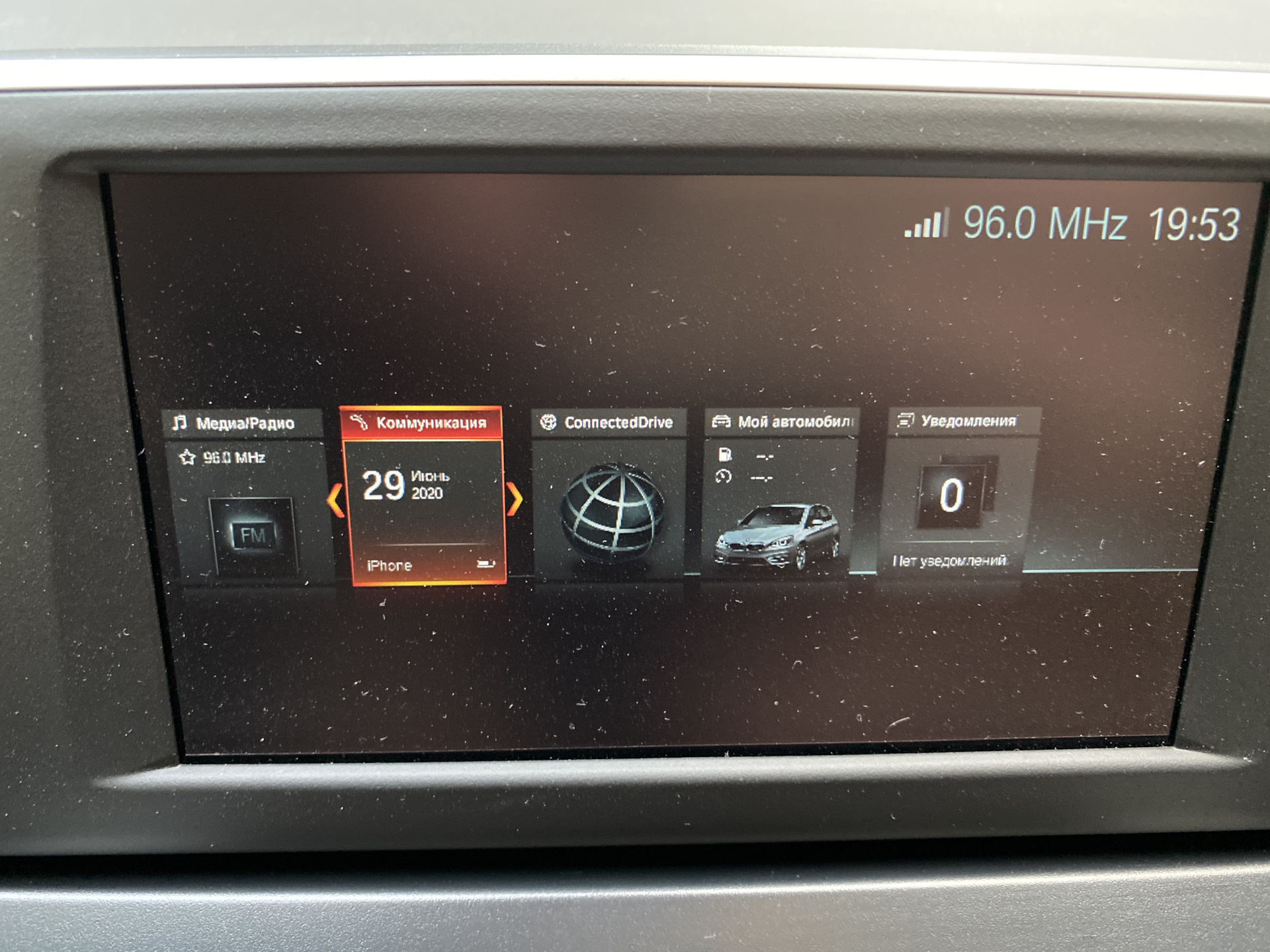

Подскажите, как сделать чтобы в ГУ меню было с иконками, как у вас на фотках? (у меня F46, большой экран, большая шайба)
Никак, в вашем случае установлено морально устаревшее ГУ. Насколько я осведомлён даже экран от старого не подойдёт для нового, только менять, покупать у кого то вроде меня, кто новое ГУ меняет на профессионал(с навигацией) или самим искать профессионал(если навигация нужна), но ценник к 50-60 иногда приближается, либо колхозить от других серий, например от G30(новая пятерка) можно и за 20к найти, правда без сенсорного экрана и собственно колхозить рамку экрана, зато дешево

По поводу экранчиков — всё довольно "сложно", впринципе к нам подойдёт любой экран от наших соплатформенников Х1/Х2 "почти точно"(будет минимальный зазор), а с остальными придётся играться, вживую их не видел, но обычно на старших моделях под экран довольно много места на торпедо, не как у нас…Есть ребята которые от F15 хотели экран вставить, но пришлось бы довольно много играться размерами)
По поводу "сложно" я имел ввиду наш оригинальный номерок, врятли вы его в РФ найдёте, проще от другой модели искать и чем то закрыть микрозазор.
Вот наш официальный номер, вам надо смотреть на 8,8, либо на тоже самое с приставкой TOUCH www.bmwcats.com/bmw2/F45N/59654/all/65/65_2675/
Так же можете внутри на номерок нажать, там есть история замен, можно найти более новые/более старые номерки, все они с этой ссылки подойдут, будут стоять без зазора, но повторюсь что цена неадекватна, а на авито конкретно на наш авто сложно найти. Я например вчера хотел купить нашу максимальную голову с NAVI за 30к, вместе с экраном и шайбой, вот
Два раза кнопку меню нажимаешь на джойстике. Окошки становятся маленькими и их можно перемещать джойстиком куда удобно.
Да это да, но не то, хочется тасануть менюшку иначе, чтобы не вертеть шайбу, а то смысл большего дисплея на базовом ГУ теряется, так же и будешь шайбой вертеть чтобы расход увидеть или один раз на кнопку меню нажимать, чтобы окошки стали маленькие)
Даже специально сходил в тачку, подумалось мне что иконки можно тасовать в этом режими, вдруг я чего не знал, но нет( а 10,2" я думаю не приколхозить в мою машину
Нажимаешь джойстик вправо и влево, и иконки меняются местами.
да?! если это так то я криворукий и это для меня будет самое большое открытие в этой бмв через 2,5 года) ахах, пошёл снова в машину)
И судя по фоткам этиг ГУ не только я один это не знаю)
CEBEP-SPB
Ахах, Алексей, где вы были 2,5 года?!) Трындец, я всё мучился, листал специально на расход, а тут вон как легко) Не скажу что интуитивно, так как перемещение в меню можно осуществлять прокручиванием шайбы, вот я и в этом меню её крутил)
