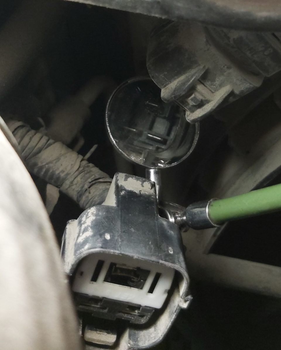

Шел первый месяц лета 2020 года. Погоды стояли жаркие. Поехали мы на рыбалку и по шашлыки. Едем мы на машинке, кондиционер работает, наслаждаемся видами из окна и тут замечаю что стрелка температуры двигателя начала медленно подползать к красной зоне.
Сразу стоп машина — капот открываю а "КАРЛСОН" (вентилятор) не крутится. ВОПРОС — почему и что делать?
Выключил кондиционер — и поехал потихоньку дальше. Температура начала падать и вернулась в нормальную зону.
По возвращении домой начал разбираться — проверил предохранитель — все норм, проверил реле путем замены одинаковых одно на другое. Результата — ноль.
Отогнал машину в техцентр где мастер начал разбираться. Подключили лаунч чтобы попробовать с его помошью принудительно включить "Карлсона" — не включается.
В итоге — окислился и даже немного оплавился минусовой (земляной) контакт в разъеме на касете радиаторов.
Мастер почистил контакты — и все заработало.

Интересно, где этот разъём? Фото есть?

У меня на кашкае было! Менял пропепелер и штекер не защёлкнул до конца, сам виноват, а резистор на вентиляторе оказался сгоревшим и он постоянно на максимуме на второй скорости маслал, и штекер тоже чутка поплыл и перестал включаться. Пришлось его с силой потом до щелчка встромлять, вроде уже год как нормально работает!
