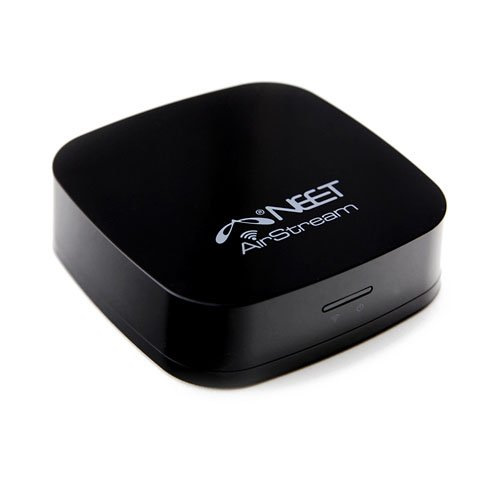

Neet AirStream
Был куплен на Amazon несколько лет назад в приступе наивной веры комментарием аборигенов. Девайс легко подключается к WiFi через собственный Web-интерфейс и даже умеет прикидываться точкой доступа.
К сожалению, качество оптического выхода тут ниже плинтуса – звук постоянно прерывается. На аналоговом выходе подобных проблем не замечено. Апгрейд прошивки и прочие пляски с бубном не помогли. Диагноз: профнепригоден.
Продавать такую прелесть стыдно, готов подарить любому желающему драйвовчанину.
Самовывоз из Зеленограда.

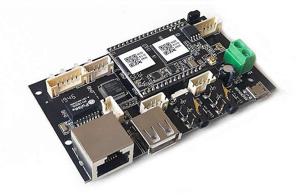

Arylic Up2Stream Pro V2
Довольно продвинутая плата для беспроводных колонок и прочих аудио-самоделок. На борту порт Ethernet, WiFi, Bluetooth 5.0 и USB-порт для внешних носителей.
Поддерживает DLNA и AirPlay. Понимает аудиоформаты FLAC/MP3/AAC/AAC+/ALAC/APE/WAV до 24бит/192КГц.
Может работать как с BubbleUPnP, так и с собственным программным плейером с поддержкой стриминговых сервисов.
Отсутствие SPDIF (он появился только в свежей третьей версии) компенсируется наличием гребенки I2S. Именно с I2S я планировал снимать цифру, превращая ее в SPDIF при помощи внешнего конвертора I2S под названием Lamp Audio
Эта недорогая платка ($25) создана для подключения приемников USB Audio на Amanero и XMOS. Тем не менее, у нее есть отдельный разъем I2S-входа и питания +5V. На платке нет собственных генераторов частоты и для работы ей необходим внешний сигнал мастер-клока.
На выходе — привычные коаксиальный и оптический SPDIF, AES (!) и даже HDMI. Последний, правда, на поверку оказался не полноценным HDMI-интерфейсом, а всего лишь разъемом для передачи дифференциального I2S по HDMI-кабелю. Подключать его к портам HDMI бесполезно, на другой стороне нужен либо специальный декодер, либо ЦАП от PS Audio, понимающий подобный формат передачи I2S.
Плату можно заказать с разными комбинациями выходов, я приобрел свою со всеми опциями из принципа “про запас”. Если ваш процессор не дружит с AES, стоит заказывать ее только с коаксиалом и Toslink (комплект №2).
Собрав этот конструктор на столе, я с удивлением выяснил, что обещанная Arylic поддержка HiRes на самом деле фикция. Вне зависимости от исходного формата, на I2S выдавалось всегда 44.1 КГц/16 bit. По качеству цифрового выхода Arylic тоже впечатления не произвел и был отправлен в чулан.
Сожалений нет, ведь именно эта плата натолкнула меня на эксперимент по созданию победителя теста. Но не буду забегать вперед…
Если Arylic Up2Stream Pro V2 кому-то интересен, готов отдать за вполне символическую сумму.

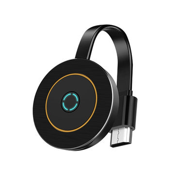

Mirascreen G10 2.4G/5G
Китайская поделка "под Chromecast", без поддержки Google Cast, но с DLNA и двумя диапазонами WiFi (2.4 и 5 ГГЦ). Не очень стабильная и, что еще хуже, поддерживающая вывод звука только с частотой дискретизации 48 КГц. Все остальные исходные частоты автоматически проходят через ресемплинг в 48 КГц, что совсем не айс для качества.
Вердикт: сослана в чулан.

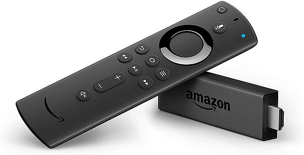

Amazon Fire TV Stick 4K
Ответ Амазона на Google Chromecast. Как ни смешно, стик Amazon – куда бОльший Android, чем любой из Хромкастов самого Google. По сути Fire TV Stick – полноценный мини-пк с Android и фирменной оболочкой. При желании, на него нетрудно установить любой apk-файл с Android- приложением. К сожалению, звук на HDMI-выход подается через системный микшер и тоже ресемплится в 48 КГц. Мои попытки обойти это ограничение, в том числе через Kodi (он поддерживает прямой вывод звука на HDMI), успеха не принесли.
В итоге Fire TV Stick 4K таже отправился в чулан.

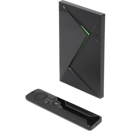

nvidia Shield
Пожалуй, лучшая ТВ-приставка с достойными характеристиками и вылизанным софтом. На борту Android TV – специальная версия робота для медиа-плейеров. Бонусом идет встроенный Chromecast.
Shield умеет выдавать по HDMI звук частотами до 192 КГЦ, но … только кратными 48 КГц. Классические 44.1 ресемплятся в 48 КГц. Да и организовать питание в машине для Shield нелегко: разъем только внешне похож на USB Type C, на самом деле он уникален и в продаже не замечен. Единственный вариант – подключение через инвертор 12->220В.
Вердикт: для звука не торт, но для домашнего кинотеатра очень даже.

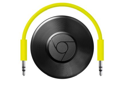

Chromecast Audio
Хорош встроенным оптическим выходом (совмещен с аналоговым mini jack) и нормальной поддержкой всех частот дискретизации до 96КГц включительно.
Качество цифрового выхода, правда, так себе. По крайней мере домашние ресиверы Denon и Cambridge Audio играют от Chromecast по оптике заметно слабее, чем от встроенных DLNA-приемников. С Mojo и CarDSP гуглошайба тоже звучала заметно слабее, чем Allo DigiOne.

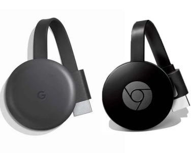

Просто Chromecast третьего и второго поколения
Шайбы-близнецы с HDMI. Отличаются только в нюансах. Третье поколение поддерживает видео до 1080p/60 FPS, второе – только до 30 FPS. По звуковым возможностям разницы нет. Оба принимают и выдают в HDMI несжатое стерео 44.1 или 48 КГц, но любой Hi-Res принудительно конвертируют в 48 КГц.
С CarDSP по HDMI на играют живее, чем Chromecast Audio по оптике.
В целом выбор между Chromecast Audio и классическим Chromecast сводится к вопросу: Toslink или HDMI? Некоторая капризность и интернет-зависимость не позволяет рассматривать их как основной источник, но для резерва они вполне подойдут. При наличии свободного порта Ethernet советую подключать их по проводу через такой адаптер

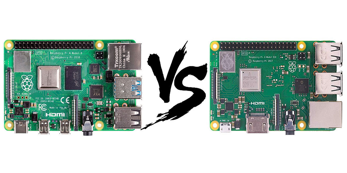

Raspberry Pi 3b и 4
Поистине народный одноплатник с терабайтами софта и океанами плат расширения (в простонародье – “шляп”). Dastereo.ru, а последнее время и драйв, полны кулинарных рассказов про питание, шляпы и софт для малин.
Я тоже болел этим вуду: купил пафосную шляпу DigiOne, соорудил линейный БП, экспериментировал с выводом звука через HDMI и коаксиал.
Но чем дальше в лес, тем жиже ягоды. Технологическая отсталость и хроническая экономия на копеечных компонентах не оставили Raspberry Pi места в моей машине.
Что не так? Да практически все.
Во-первых, все Raspberry Pi неспособны генерировать ровный мастер-клок, необходимый многим I2S-устройствам (ЦАПам и шляпам с SPDIF). Поэтому все шляпы для Raspberry генерируют мастер-клок самостоятельно, синхронизируя его с получаемым по I2S бит-клоком. Последний у Raspberry, похоже, стабильностью не отличается и плавает вместе с питанием, загрузкой ЦП, его температурой и муссонами в Аризоне. Неудивительно, что на качестве цифровых выходов Raspberry отражается любой чих. Зато пространства для творчества хоть отбавляй…
Во-вторых, нюансы есть и с выводом звука по HDMI. В зависимости от версии ОС, звук на HDMI-выход малин выдается либо на 3Дб выше нормы (привет цифровому клиппингу), либо на на 4-6 Дб тише. Эффект проверен на разных версиях Volumio и Moode, как на Pi 3 B+, так и на Pi 4 B.
В-третьих, даже на новейшей Pi 4 B нет быстрой и надежной флэш-памяти EMMC. ОС и все файлы по-дедовски хранятся на тормозных и капризных microSD.
Со шляпой Allo DigiOne и Pi 3 B+ и Pi 4 B играют одинаково прилично (лучше перечисленных выше источников), но и не блестяще. Mojo, например, поет по USB живее, чем по коксу от DigiOne. Так себе результат для комплекта из шляпы за $100 и одноплатника за $60.

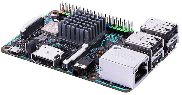

ASUS Tinker Board S
Продвинутый одноплатник от ASUS некогда выглядел серьезной угрозой Raspberry Pi 3.
Быстрый четырехъядерный процессор Rockchip RK3288, 16Gb EMMC-памяти, Гигабитный Ethernet, HDMI-порт с поддержкой CEC пару лет назад выглядели внушительно. Но приличное железо – только половина успеха. Не менее важна стабильная ОС с регулярными обновлениями. Как раз с этим у Tinker Board возникли трудности.
Первые версии Volumio для Tinkerboard вообще не поддерживали вывод звука через HDMI, потом это поправили, но работала плата все равно нестабильно.
Поддержка популярных I2S-шляп так и не реализована, а отсутствие ноги с мастер-клоком I2S не позволяет подключать универсальные конверторы.
В целом Tinker Board S произвела впечатление способной железки с непроработанным сыроватым софтом. Жаль.
Обновление 08.07.20

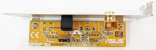

По просьбе dyno2400 проверил качество SPDIF-выхода Tinker Board.

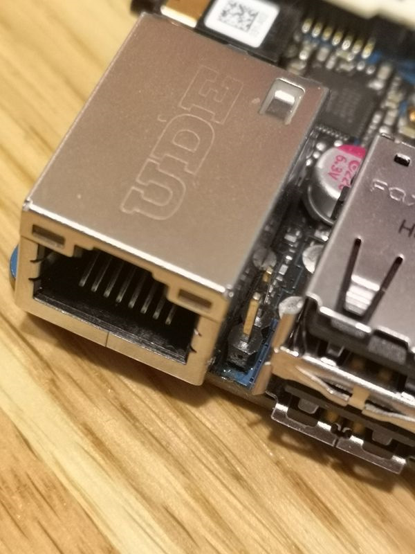

Не стоит искать контакт SPDIF на привычной 40-контактной гребенке расширения: какой-то затейник решил расположить контактную площадку с выводом SPDIF аккурат между разъемами USB и Ethernet
Мало того, площадка от души залита высокотемпературным бессвинцовым припоем, не удалив который невозможно припаять штыревой разъем. Пришлось кочегарить паяльник до 480 градусов и доооолго греть припой самым тонким жалом, хоть как то влезающим между разъемами.
К впаянному разъему подключил хвост с коком и Toslink ASUS SPDIF-SA, взяв 5В и землю с гребенки расширения Tinker Board.
Прослушивание на последним Volumio, увы, событием не стало.
По оптике самострой играл совсем кисло, по коаксиалу чуть лучше, но все равно заметно слабее DigiOne.
Допускаю, что SPDIF-SA по качеству не подарок, но ничего более солидного под рукой не оказалось.

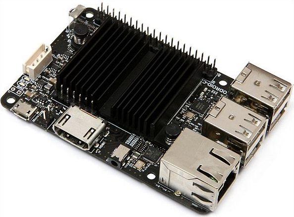

Odroid C2
Корейский одноплатник с довольно мощным процессором Amlogic S905, гигабитным Ethernet и разъемом для фирменных модулей EMMC емкостью до 64Gb. Правда, C2 лишен встроенных Wi-Fi и Bluetooth интерфейсов, но их легко добавить, подключив USB-адаптеры.

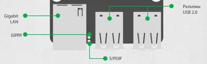

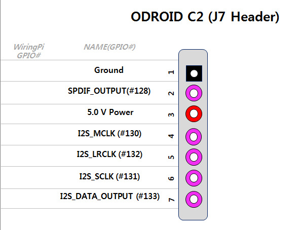

Помимо типичного 40-контактного разъема расширения, C2 снабжен дополнительным 7-контактным разъемом J7 с выходами SPDIF и I2S, включая мастер-клок.
Для начала я подключил к SPDIF-выходу обычных компьютерную планку с разъемами SPDIF и Toslink вроде этой
Особой радости эксперимент не принес: качество звука сильно отставало от DigiOne.
После покупки CarDSP SE 1795 с HDMI-входом именно Odroid C2 через HDMI занял место основного источника. В сравнении с DigiOne он играл заметно объемнее и детальнее.
По надежности и неприхотливости C2 можно сравнить разве что с AK-47: никаких зависаний, перегрева или отказов включаться. Благодаря модулю EMMC Одроид загружает Volumio примерно за 30 сек – на 15 сек быстрее, чем Raspberry Pi 4.

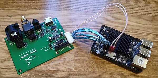

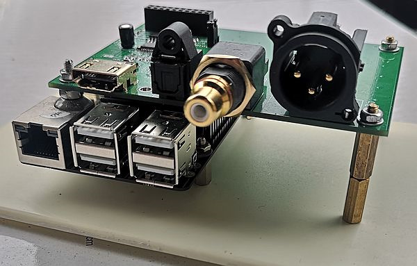

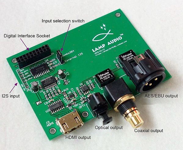

HDMI-подключение так бы и осталось для меня основным если бы не случайных эксперимент. Наткнувшись в чулане на конвертор I2S в SPDIF, купленный когда-то для Arylic, я от скуки подключил его к C2 обычными жилами от экранированной витой пары.

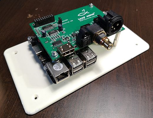

Первое же прослушивание в наушниках через Mojo стало шоком: по коаксиалу этот самопал уверенно переиграл не только DigiOne, но и USB-вход Mojo, прежде считавшийся эталоном. Разделение инструментов, объем, детальность были на голову выше всех альтернатив. В машине C2 с самодельной “шляпой” был также вне конкуренции как по разрешению, так и по глубине баса.
Кататься в машине с подключенной на соплях платой конвертора было бы глупостью, пришлось озадачиться более качественной конструкцией. Поскольку I2S создан для передачи сигнала по печатным платам на короткие расстояния, хотелось минимизировать длину проводников.

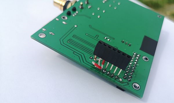

Сравнение разводок I2S-гребенки на C2 и контактов на Lamp Audio принесло еще один приятный сюрприз: контакты трех сигналов I2S и мастер-клок расположены на обоих платах в одинаковом порядке с шагом 2.54мм. Не совпадали только питание и земля.
Самым надежным решением было бы припаять к Lamp Audio рядную колодку на 7 контактов, соединив конвертор и C2 бутербродом. Одно плохо: расстояние между платами слишком велико для обычных колодок под штыревые разъемы.

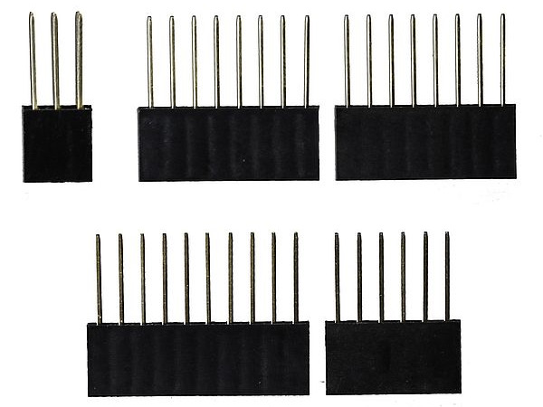

Спас набор длинноногих контактных колодок для Arduino.
Укоротив 8-контактную колодку я впаял ее в I2S-конвертор Lamp Audio, разведя питание и землю короткими жилами МГТФ.
Осталось только надеть самодельную шляпу на C2 и закрепить бутерброд стойками к пластмассовому основанию.

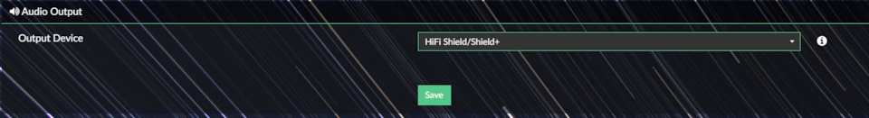

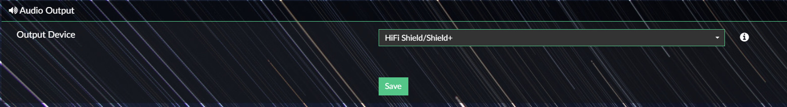

Включить I2S в настройках Volumio можно выбрав HiFi Shield/Shield+ в меню Playback Options->Output Device
По-хорошему, конечно, стоит выпилить полноценный корпус, но на первое время и так сойдет.

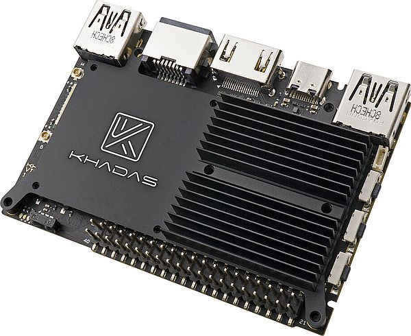

Khadas VIM3 Pro
Если охарактеризовать VIM3 одним словом, то это слово – “самый”. Самый мощный шестиядерный процессор Amlogic A311D, WiFi вплоть до 802.11ac и Bluetooth 5.0 с поддержкой внешних антенн, гигабитный Ehternet, встроенная EMMC и даже слот M.2 с шиной PCI Express.
Питание от любых напряжений в диапазоне 5-20V через USB Type C или отдельный разъем. Линии SPDIF и I2S с мастер-клоком в гребенке расширения тоже присутствуют. Словом, мечта гаджетомана! Я решил не мелочится и раздобыл топ-версию VIM3 Pro с максимальным объемом ОЗУ (4 Гб) и встроенным EMMC на 32 Гб.
После успеха с C2 + Lamp Audio прежде всего, конечно, хотелось проверить как заиграет VIM3 с внешним конвертором I2S->SPDIF.
Как ни жаль, но связка Lamp Audio и VIM3 Pro качеством звука совершенно не выделялась: примерно на уровне DigiOne по коксу, чуть слабее по оптике. Прямое подключение к пину SPDIF по качеству еще слабее. По HDMI оба одноплатника VIM3 и C2 играли примерно одинаково.
Производительность и возможности VIM3 для аудиоплейера явно избыточны. Вероятно, он хорош для 4K видео с высокими битрейтами, но программная поддержка того же Shield явно богаче.
В общем, для моих задач VIM3 Pro малоинтересен. Так что Khadas отправляется в чулан, а затем в продажу.

Связка Odroid C2 и конвертора Lamp Audio вышли однозначными победителями по качеству звука и уже заняли место основного плейера в моей машине.

Не подскажете — где можно прикупить этот конвертер Lamp Audio ? На скорую руку не ищется что-то нигде…
Ссылка есть прямо в тексте
m.aliexpress.ru/item/32867972459.html
Николай, добрый день!
А вот в связке odroidc2 и lampaudio и volumio все при дефолтных настройках работать должно? Или положениях джамперов.
Я чет второй день не могу заставить петь. рендерер играет, а звука на коаксиале нет (
Привет,
Нужно только выбрать HiFi Shield/Shield+ в меню Playback Options->Output Device
Добавил этот рецепт в обзор
Спасибо. Но я с этой настройкой пробовал, и не помогало. Ещё джампер на lampaudio есть. Он у меня в стоке был в другом положении, сделал как на фото в посте — и все ещё не помогло. Может ещё что-то?
Джампер нужно на External I2S или I2S_2 в новых версиях
Больше вроде ничего не нужно настраивать
Глаз Toslink после загрузки горит?
Не горела. Проверил — не был пропаян один контакт гребенки на lampaudio. перепаял, все заработало.
спасибо за ответы!
Рад помочь
Отпишите потом впечатления от прослушки

Маленькая поправка по этой железки. Arylic Up2Stream и все их производные. Рассматривать их как полноценные upnp Dlna устройство нельзя и тем более как серверы. Работают только между собой на внешний рендер поток отправить нельзя! Данное железо стоит в 90% переносных колонках.
Спасибо за уточнение.
Разумеется, серверных функций от них ожидать не приходится.
Просто обычный DLNA-renderer.
Стандарт DLNA вполне допускает такие конфигурации.

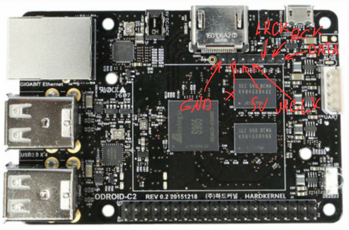

Да, C4 уже давно в машине катается с прямым аодключением по I2S
Напишу отдельный материал
Интересуют подробности. Также с ламп аудио?
Нет, напрямую I2S из C4 в CarDSP

Николай, очень ждём материал! Просто понять хочется, стоит с этим связываться или нет) У меня никак не получается звук из i2s odroid в cardsp вывести) Может подключаю что нетак. Хотябы распиновку подскажите
Так распиновка J7 прямо в тексте указана
CarDSP не нужен внешний мастер-клок (4-й контакт).
Достаточно завести на проц землю (1) и 5,6,7-й контакты.

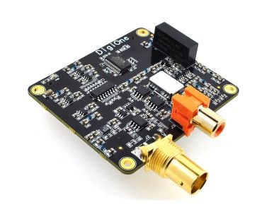

Lamp Audio построен на WM8805
Насколько я понимаю, все I2S-шляпы работают в режиме Slave. Одноплатники обычно умеют быть только I2S-мастером.
Просто шляпы для Pi генерирует мастер-клок сами.
При этом он подстраивается под бит-клок и все равно рависит от генератора на одноплатнике.

По i2s тоже проводил как-то эксперимент, брал конвертор i2s-spdif (чип уже не помню, но для которого требуется mclk) и подключал к источнику по i2s, а mclk брал от внешнего генератора, которой кратной частоты аудопотока потока. Все так же работает без проблем, хоть мне все и говорили что так работать не будет:).
Поэтому в целом можно прикрутить любой i2s-spdif конвертер к любому источнику с i2s и использовать два кварцевых генератора для разных сеток, но единственное нужно сделать счетчик частоты битрейта, чтобы он подключал нужный генератор в зависимости от частоты i2s.

Вопрос Arylic Up2Stream Pro V2 Вас не смущает частотная характеристика данного устройства?
На слух есть завалы? Мне в данном устройстве не понравился генератор. Он не попадает не в одну сетку.
По разрешению Arylic совсем не впечатлил, дальше внимательно слушать не стал.
Похоже чистота клоков там мало кого волновала…

Arylic ответили в техподдержке, что i2s такой же, как spdif, не даст выше 44,1. Есть у меня коробка от Dytonaudio на похожей плате. Если бы не 16/44,1 на выходе — отличная штука.

1 почему обошли вниманием собственный выход spdif на плате Tinker? Есть мнение, что хорош.
2 если одноплатник использовать только как приемник в сети+шляпа, может есть более простые операционки на обычном Линуксе?
Спасибо.
1. Жаль было живой одноплатник паяльником тыкать. Надо бы проверить для верности.
Вот только откопаю Tinker в чулане — куда то завалился зараза :)
2. Вопрос софта безусловно стоит подробнее изучить. Давно хочу собрать Linux и DLNA-ресивер upmpdcli сам чтобы послушать. Уж больно у Volumio древняя версия upmpdcli.
Но в целом Volumio и есть сборка обычного Linux от производителя одноплатника + upmpdcli и Web-интерфейс для настройки. Никаких чудес, просто отрезали лишнее.
1 там вроде как и Одроид, ничего паять не надо, в гребенке есть spdif
2 да, но все равно много лишнего. Нужно посмотреть сборку Dimas, там есть варианты, может какой и подойдёт.
1. Неа, на SPDIF там отдельная площадка, причем очень неудачно расположенная между разъемами USB и Ethernet.
Да и с вольтажем не все понятно. Есть сведения, что там TTL-уровни, что слишком много для коаксиального SPDIF.
tinkerboarding.co.uk/foru…index.php/thread-893.html
2. Смотрел, для C2 там ранняя и довольно нестабильная бета. К тому же I2S пины на C2 тоже активировать нужно. В Volumio достаточно выбрать HiFi Shield в качестве устройства вывода.
В целом осталось впечатление, что C2 куда менее чувствителен к изменениям в софте и питании, чем малины.
dyno2400
Откопал-таки Tinker Board, припаял разъемчик к SPDIF и послушал.
Увы, слабенько, даже до DigiOne не дотягивает.
Стоит, наверное, поискать хвост с SPDIF-разъемами поприличнее.
Сомневаюсь, однако, что дело только в нем…

а DAC502/Pi2AES не было? как так-то? 🤔
Не хотелось тратиться на ещё одну малиновую шляпу. Похоже дело не в шляпах, а в самих Raspberry
Да и встретиться чтобы сравнить две железки никогда не поздно…
"ещё одну" :)
они единственные играющими и являются, а всё остальное от лукавого… сколько сортов гуана не перебирать, результат очевиден
Вполне возможно, но Raspberry как платформа как то разочаровала.
Ожидал, что в Pi 4 хотя бы EMMC добавят и питание с клоками постабильнее организуют.
На поверку с тем же DigiOne играет почти неотличимо от Pi 3 B+

Прелесть Lamp Audio как раз в том, что он очень прост: берем мастер-клок и I2S, перепаковываем это в SPDIF. Минимум отсебятины.
Если исходный мастер-клок и сигналы I2S не очень "плавают" — получим качественный SPDIF.
