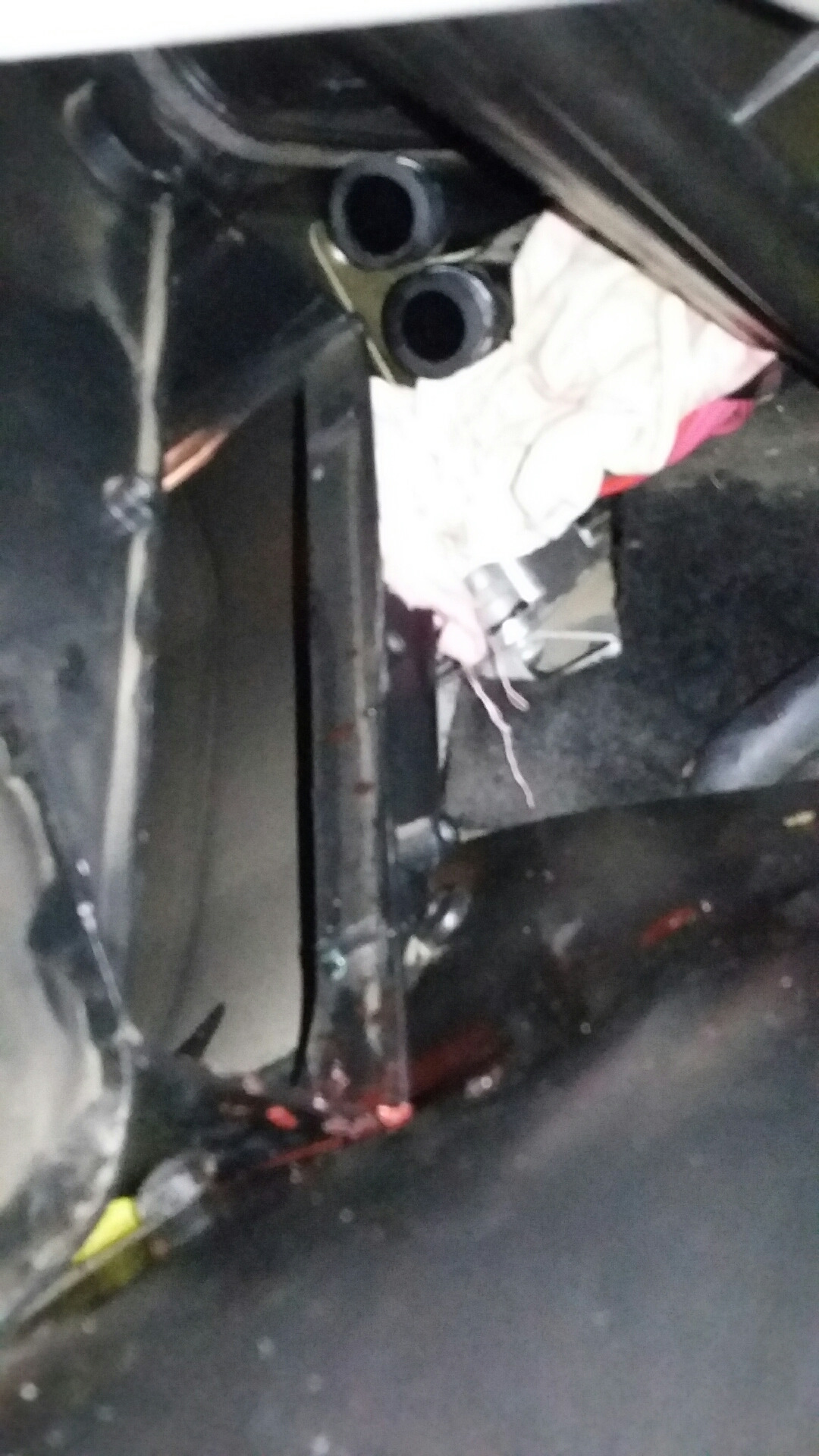

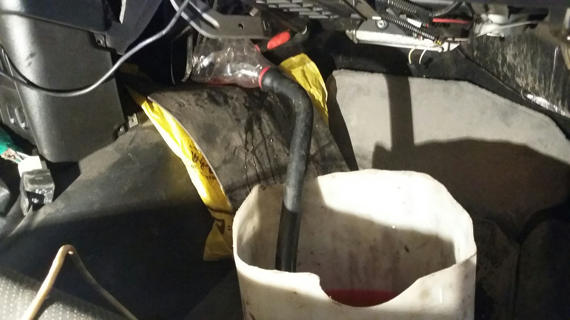

Скидываем полностью бардачок, откручиваем боковые щитки с обоих сторон. Сливаем ОЖ, я просто проковырял дырку в радике и слил, ровно столько сколько необходимо (примерно 1,5 литра)
Снимает трубки и развальцовываем радик

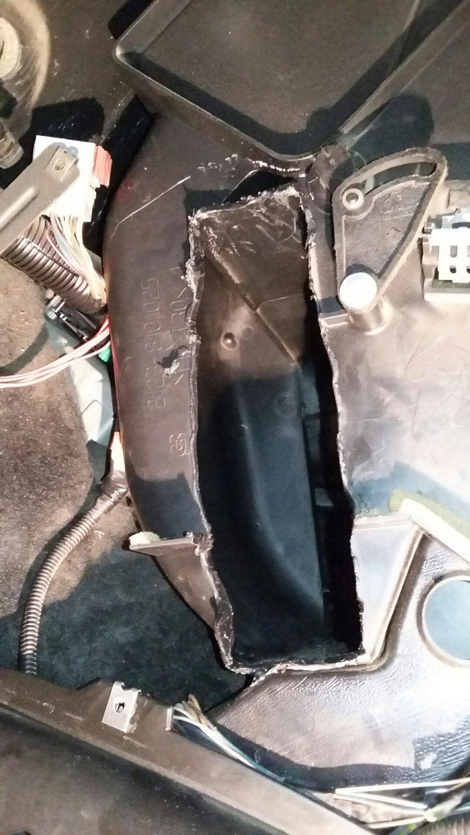

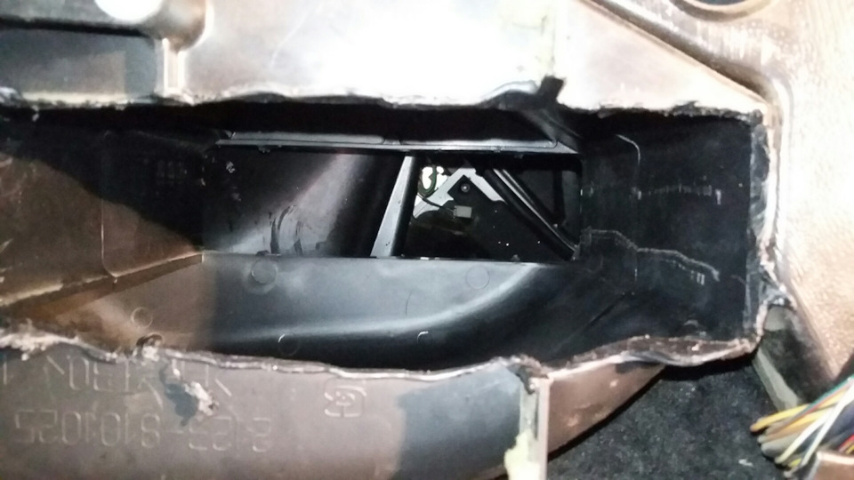

Вытягиваем его немного наружу и с обратной стороны прорезаем вход для нового радика. Я грел нож на газовой горелки и резал им, справился достаточно быстро.

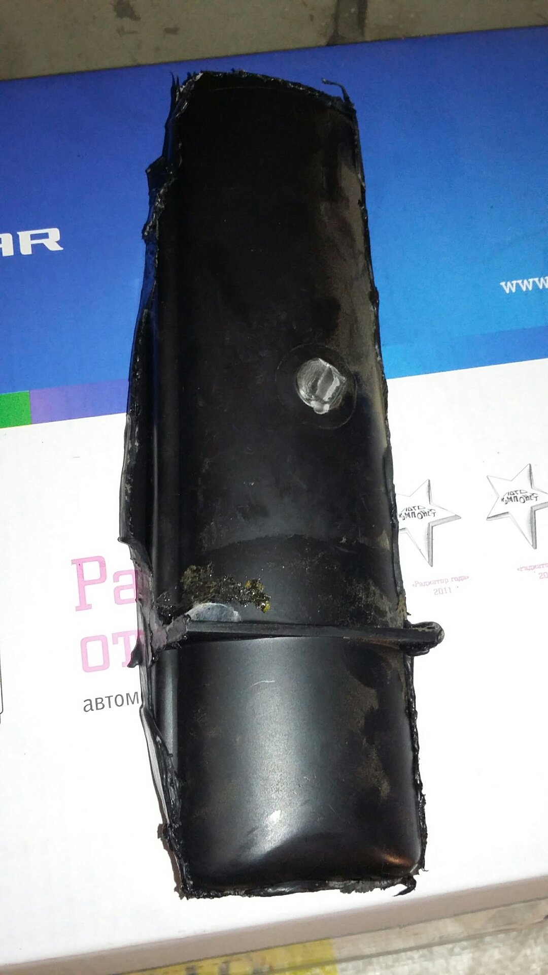

Вынимаем радик, предварительно открутив лягушку тормоза

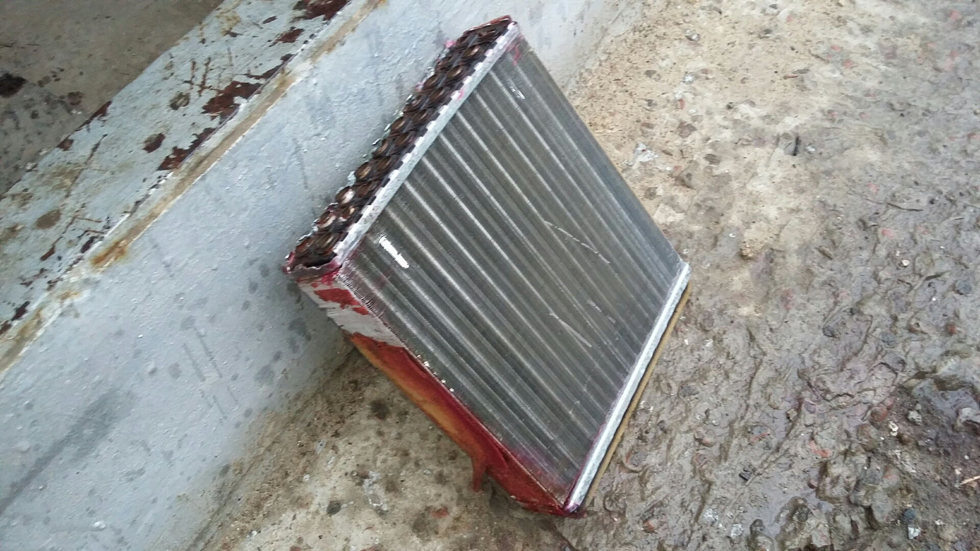

Моем, вытираем все что осталось от следов пребывания прошлого радиатора. и подгоняем входное отверстие с водительской стороны под новый радиатор

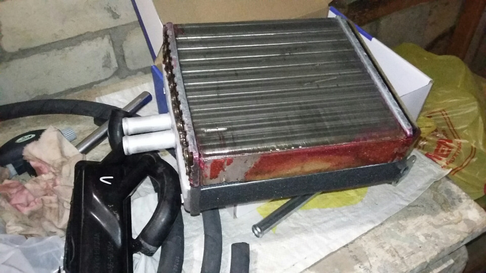

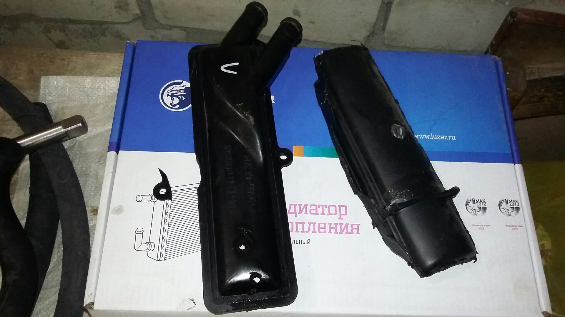

Подготавливаем радиатор от приоры/калины с печкой Panasonic
Производителей кроме лузара ни каких не нашел, но именно на эти радиаторы у людей отзывы хорошие. Каталожный номер LRh 01182b

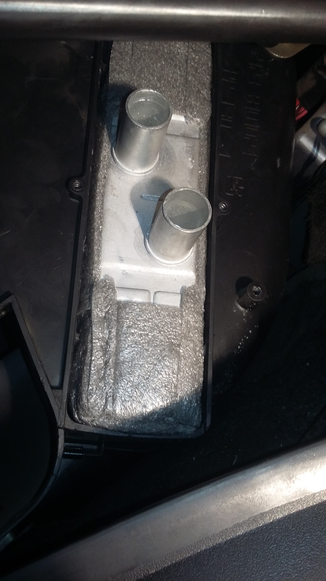

Убираем пластмассу, отрезаем ее направляющие. Укорочение выходов патрубков на ваше усмотрение (лучше 7 раз примерить чем 1 раз отрезать конечно), я отрезал как и везде предлагают около 1см, тогда получается самая оптимальная длинна.

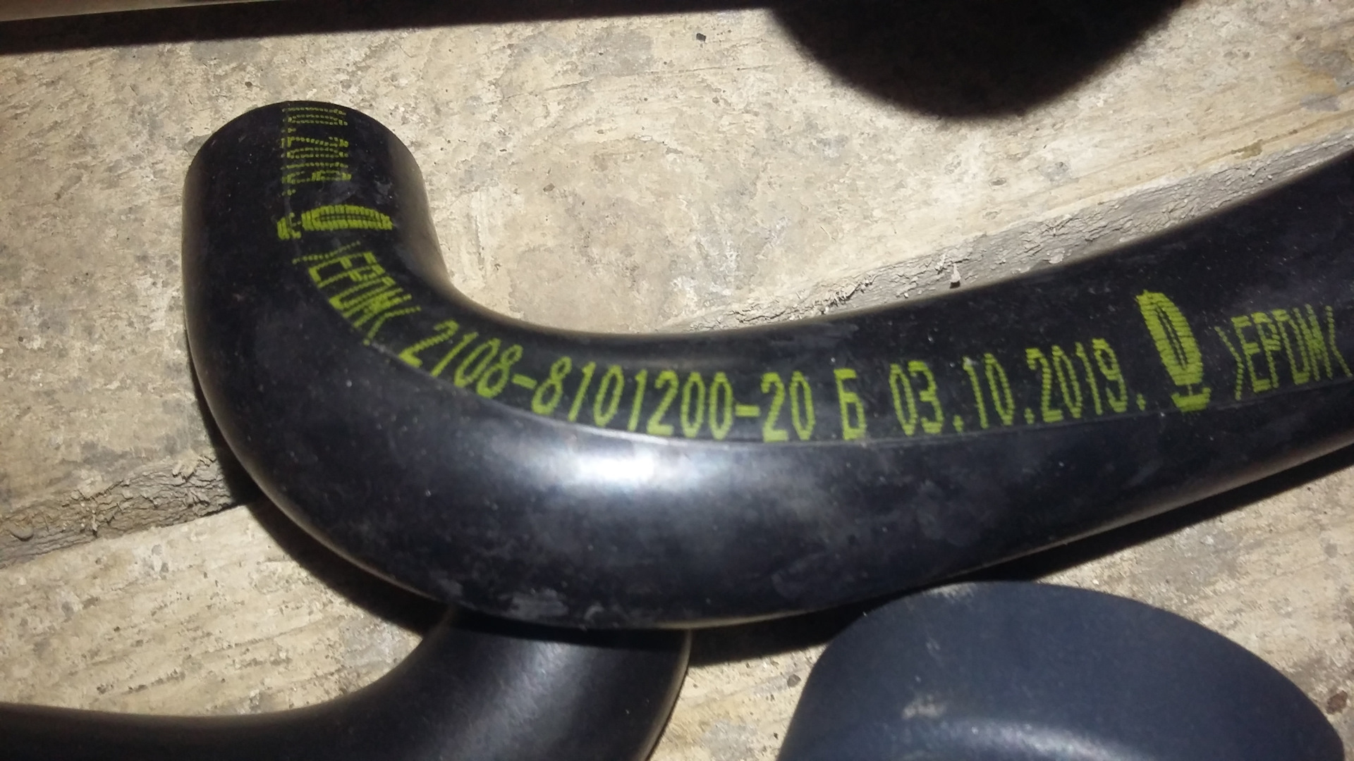

Для подключения нам понадобятся 2108-8101200-20 патрубки печки их внутренний диаметр 18мм (как и у нового и у старого радиаторов). Также нам понадобиться трубка с наружным диаметром 18мм, я брал из нержавейки пол метровую, и подгонял по месту куски.

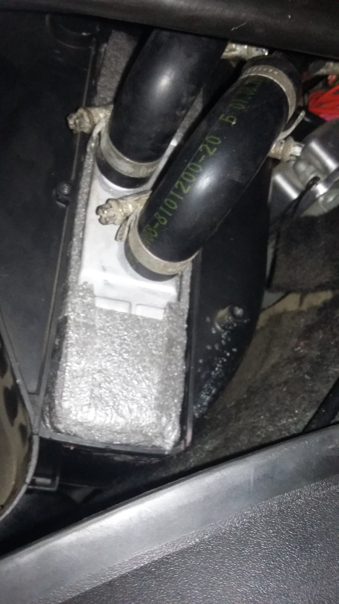

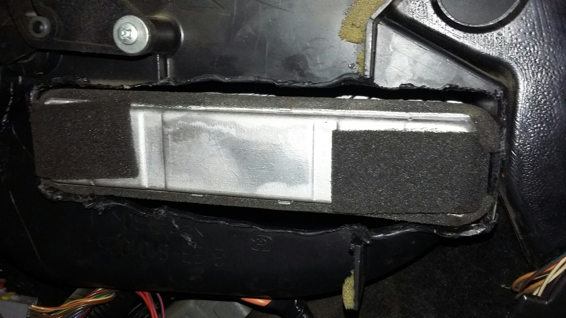

Далее обклеиваем по периметру ракдик, чтобы не было подсосов

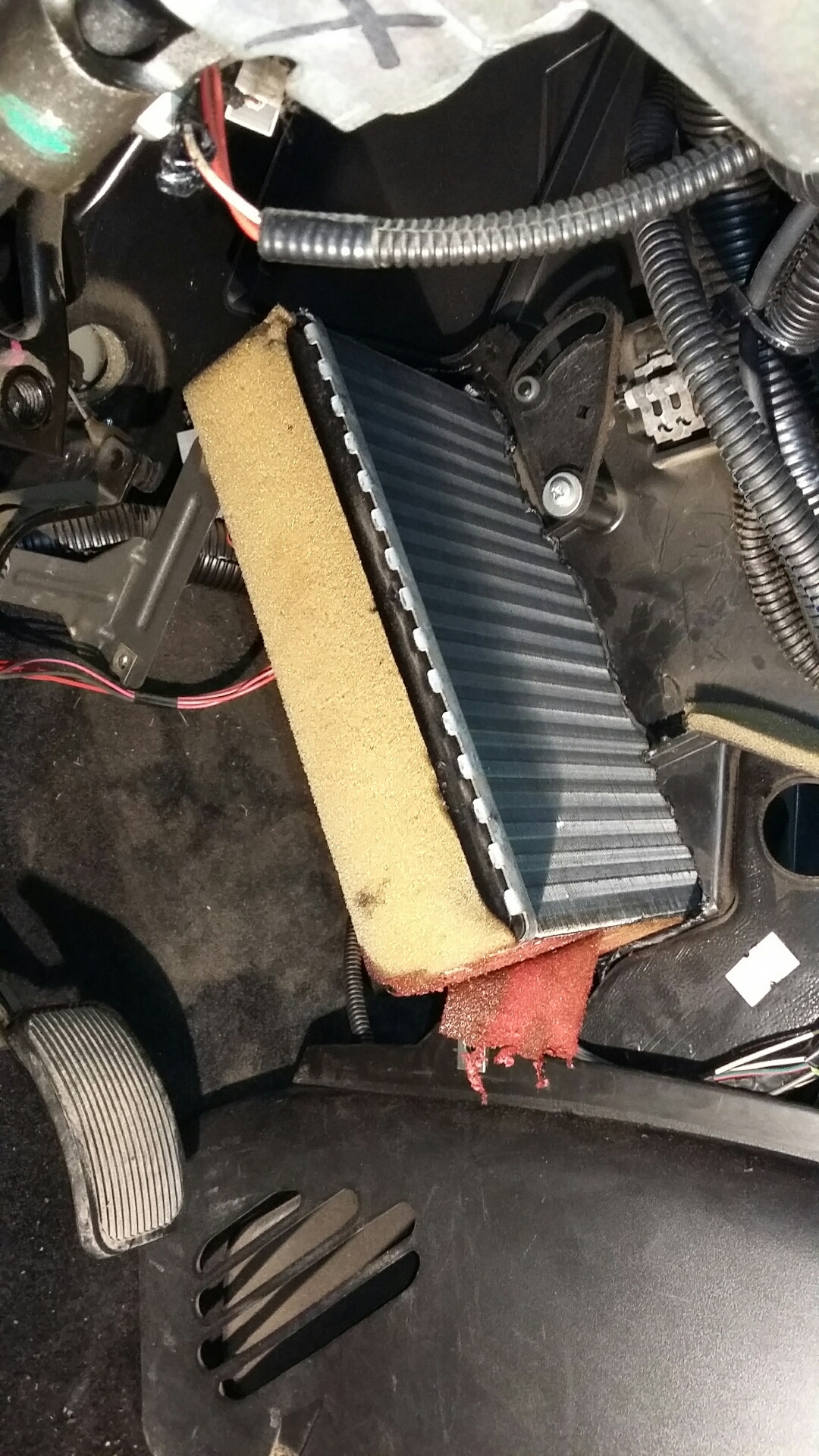

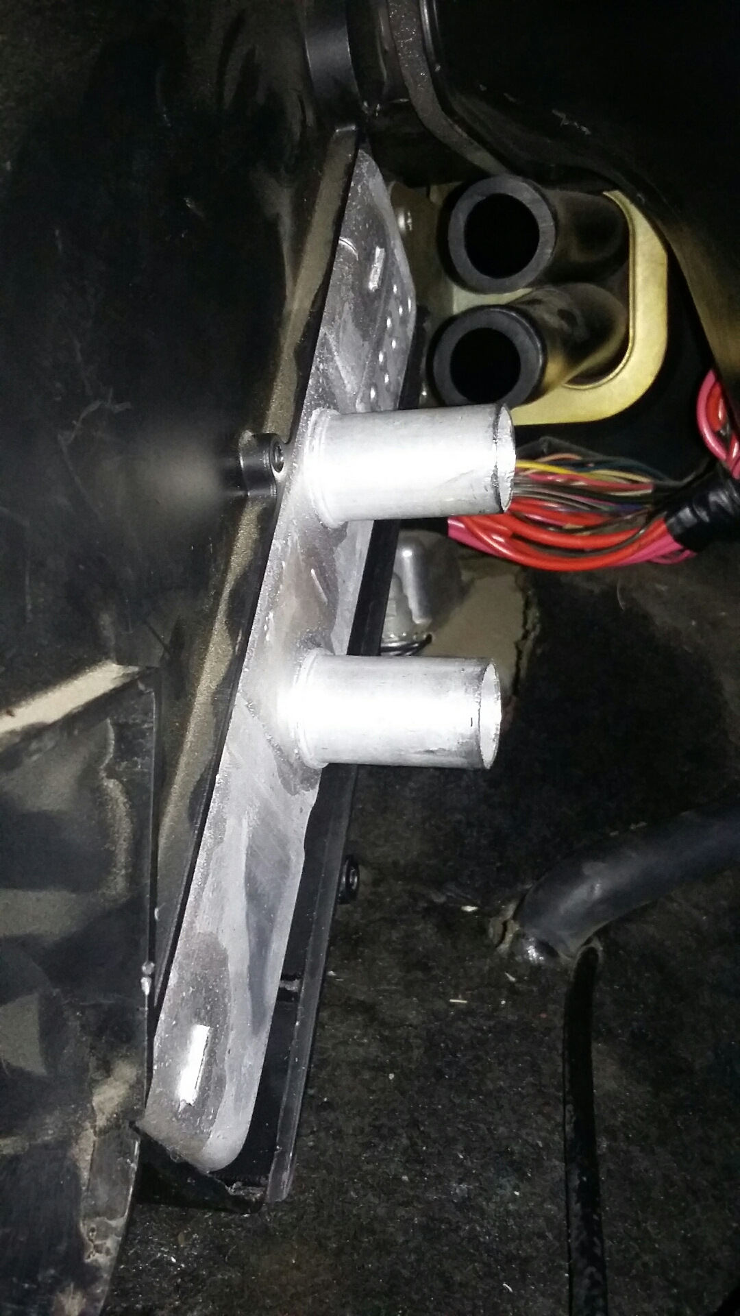

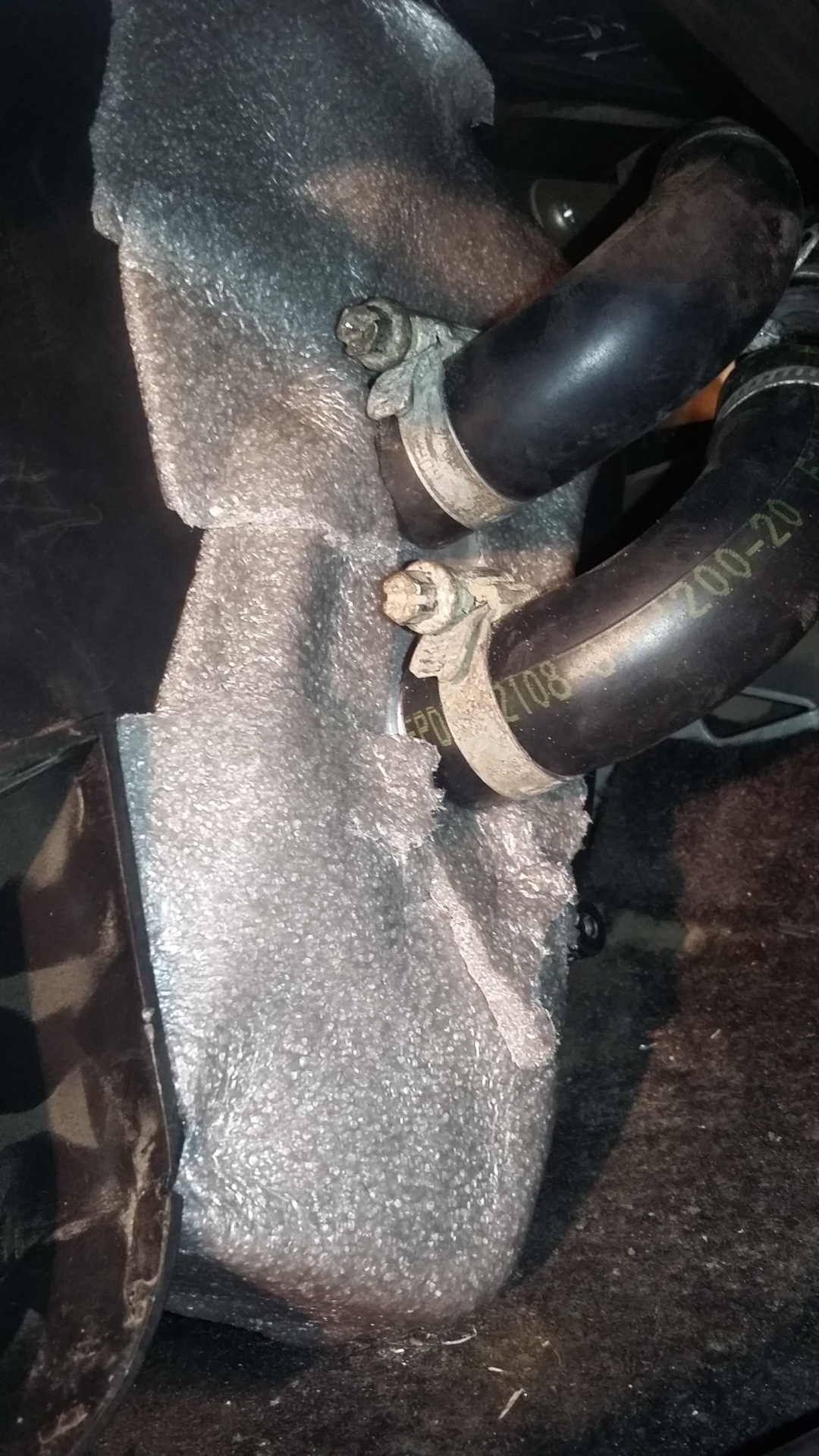

Ставим все на место и подгоняем резиновые уголки и промежуточную трубку
Важно продумать заранее расположение хомутов, чтобы был доступ для их затяжки после прогрева
И окончательно уплотняем печку, чтобы из нее не дуло. Я просто заделал спленом, как изначально планировал при помощи выпиленного куска и куска радиатора не получилось, или сноровки мало
Заводим проверяем на наличие течей, собираем все обратно и радуемся
