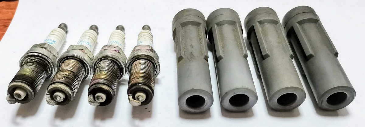

Замена свечей по мануалу раз в 105000 км, как и комплекта ГРМ, и, по идее, его и менять вместе. На газе проехал больше 500 тыс км на разных авто. Твердо знаю, что свечи на газе приходится менять на 20-30 % раньше, чем на бензине, поскольку газ более чувствителен к качеству искры. Как пишут в статьях, бензиновая воздушно-топливная смесь "влажная" — поджигается легче, газ — это "сухая" смесь — поджигается хуже.
Не обошла сия закономерность и иридиевые свечи субару. Прошли они 72835 км и надо сказать, что это рекорд на моей практике. Обычные свечи, не иридиевые, у меня заканчивались в среднем на 20000 км. Но оно, конечно, того стоит. На сегодня экономия на газе 131000 рублей, из них чистая экономия (за минусом стоимости и обслуживания ГБО) порядка 95000 рублей. И я готов поверить, что на бензине свечи отходят те самые положенные им 105000 км.
Как понять что свечам приходит кирдык из-за газа? Начинает глохнуть на малых скоростях при маневрировании. Переключаем на бензин — без проблем. Причем датчик детонации покажет ошибку на шину, если будет пропуск зажигания в одном цилиндре. Но тут тухнет сразу все и никаких ошибок не показывает.
Был закуплен следующий комплект:
Свечи зажигания NGK, партномер 5468, стоимость за комплект 2 584 рубля. Эти же свечи и ставил в прошлый раз. Говорят, что они же и в оригинале приходят.
Наконечники катушек зажигания СтартВольт, партномер STC2210, стоимость 760 рублей за 4 штуки. Решил, что через раз стоит и наконечники поменять.
В этот раз подъемника не было. Сам не полез. Отдал на сервис (из одного человека). Показал где что открутить, как вывесить движок, если что. Он с меня взял 1000 рублей. Заплатил с радостью за избавление от такого геморроя.
Считаю свечам этим на бензине еще ездить и ездить. Даже ни в одной корпус не пробит. Пока затухание движка больше не проявлялось.

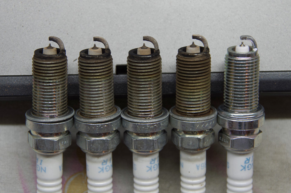

Вот состояние таких же свечей после пробега 105 тыс км (моих, честных 105 тыс.) на бензине. Справа новая для сравнения.
Да, вполне себе правильные свечи. У меня еще опережение зажигания стоит.
