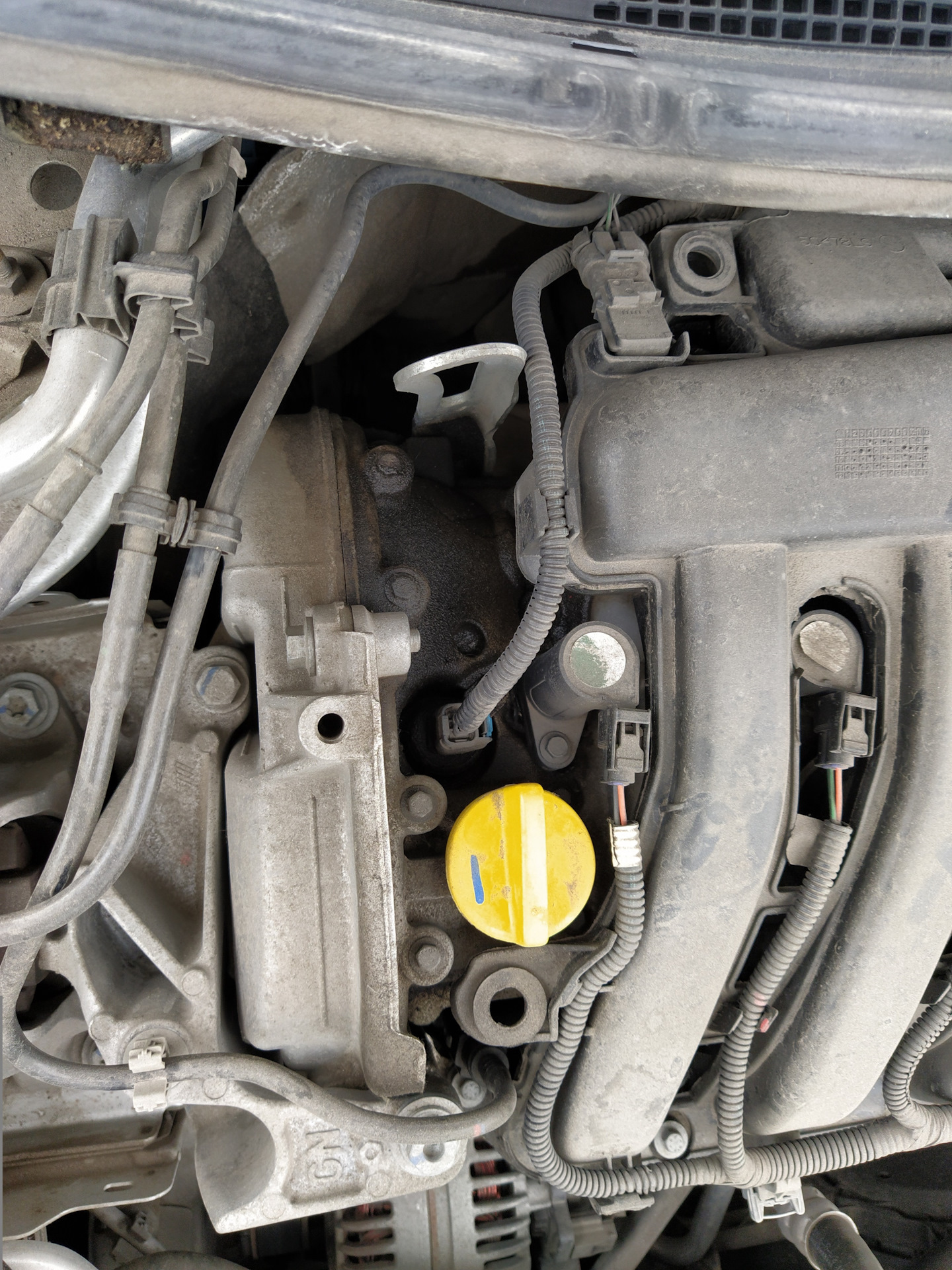

Осмотр ДВС на "мокруху".

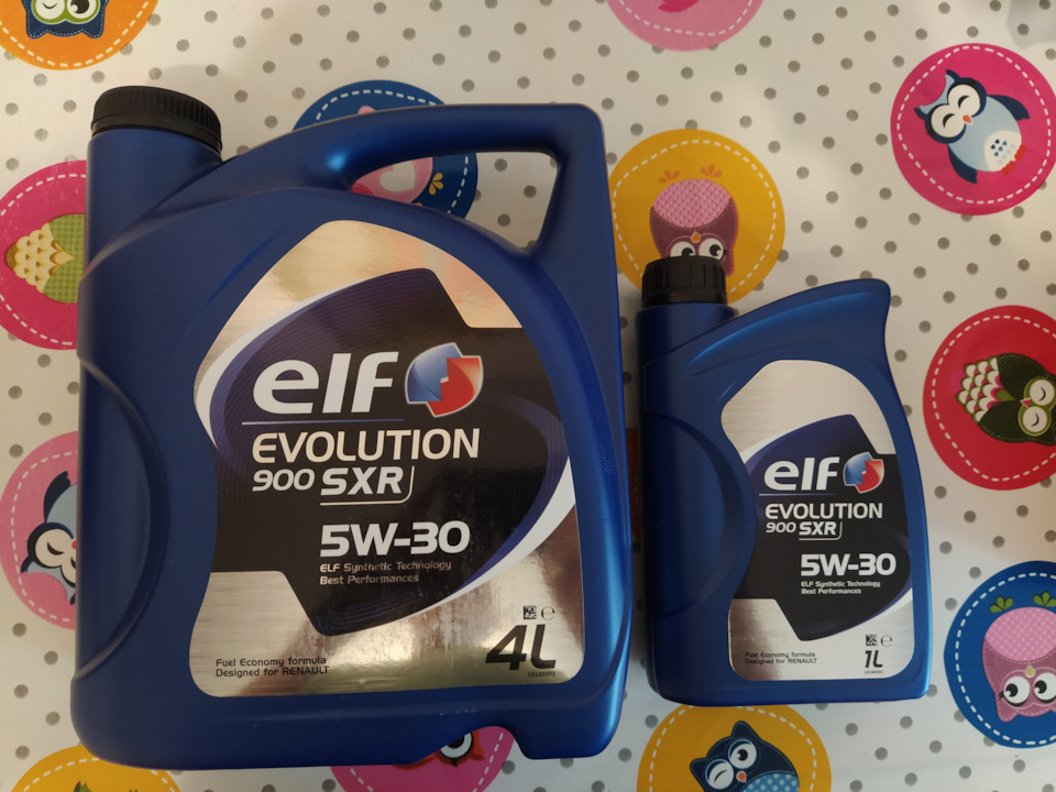

масло ELF Evolution 900 SRX 5W30 4+1л 2115руб

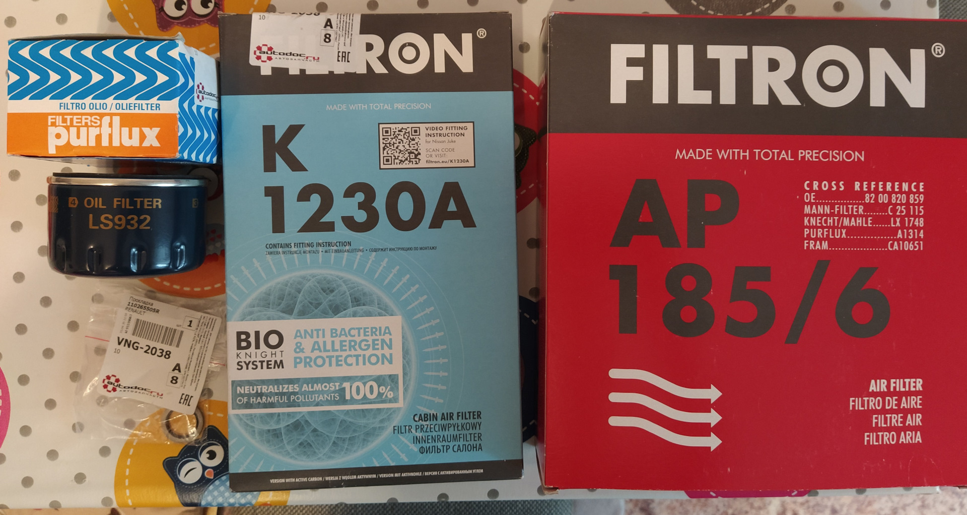

фильтр масляный PURFLUX LS932 (купил вместо РЕНО 7700274177 где должен лежать Purflux LS 218)
прокладка сливной пробки Renault 11 02 655 05R

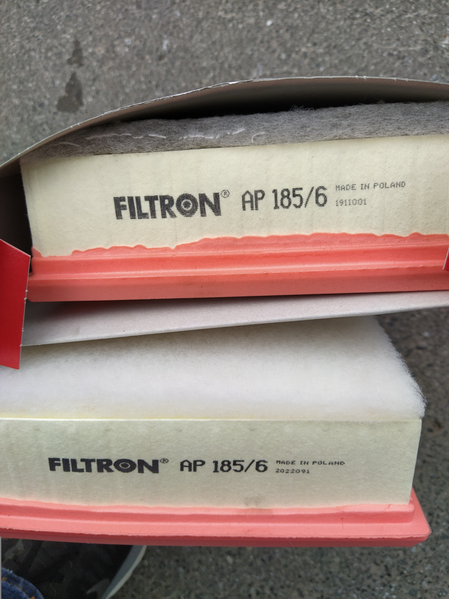

фильтр воздушный Filtron AP 185/6
фильтр салонный FILTRON K1230A

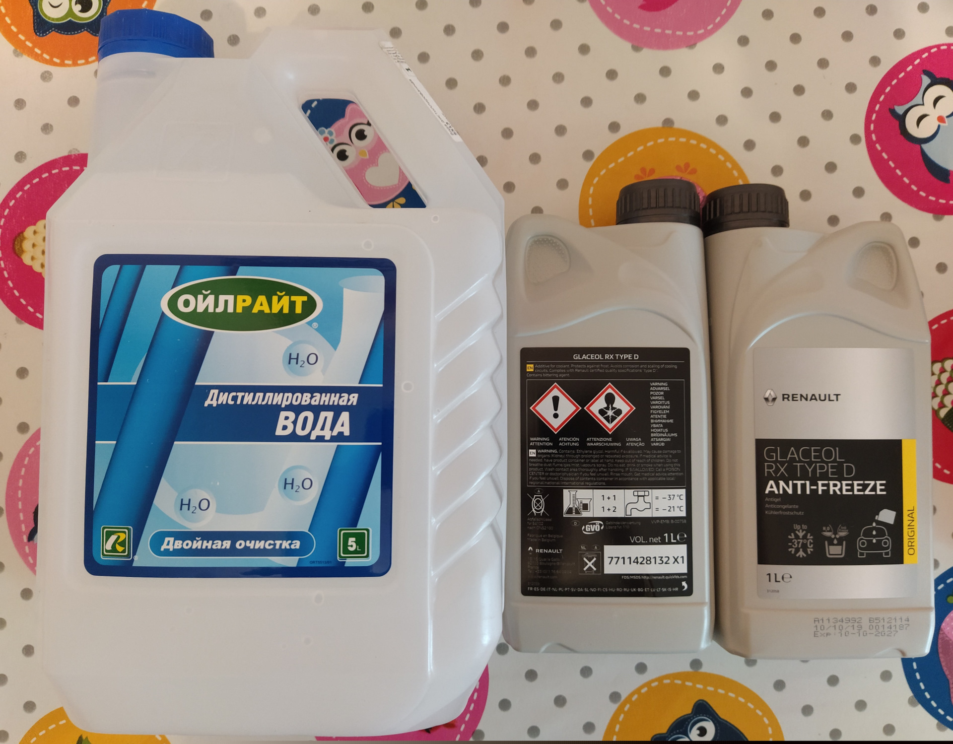

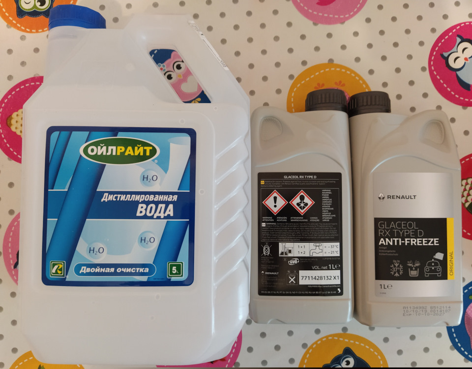

Антифриз RENAULT Glaceol RX Type D 7711428132
Вода дистиллированная OILRIGHT 5513

Проведение ТО с заменой тормозной жидкости, охлаждающей жидкости, профилактикой задних тормозов — 2500р.
Фильтры салонный и воздушный меняю сам, остальное у автослесаря.
Для устранения протечки масла понадобилось:
Сальник клапана фазорегулятора RENAULT 7700106385 (новый 8200162970 стоит 840р) 418руб
Кольцо уплотнительное впускного коллектора 21105 ROSTECO 4шт (оригинал RENAULTстоит от 365руб за 1 шт) 8200 275 057 328руб
Прокладка маслоотражателя (впускного коллектора) RENAULT 8200052311 174руб
Кольцо уплотнительное корпуса дроссельной заслонки RENAULT 8200 236 731 209руб
Замена прокладок 4500руб

Фильтр масляный подошёл? Я с таким же на то приехал, сказали от другого двигателя. Да и с виду он короче раза в 2. К4м у меня.
у меня К4М838, подошло все нормально
у меня такой же двигатель на меган 3. Если нужны пиды для торк, то добро пожаловать в мой бж www.drive2.ru/l/561883703094018206/
Спасибо!
COMDIV
может у вас Н4М ? я смотрю в профиле машина с вариатором, а там движок Ниссан
Ой, перепутал. Да, н4м
