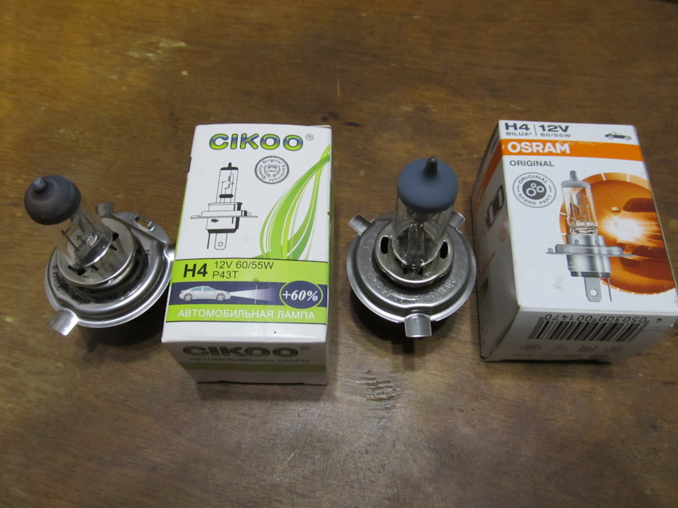

На купленной мною машине изначально стояли лампы PHILIPS H4 12342 PR 12V 60/55W POLAND (первая на фото).
При пробеге 34620 км на лампах PHILIPS практически одновременно (накануне вечером на первой, а на следуюший день на второй) выгорает нить ближнего света.
Особо не заморачиваясь 11.10.2017 в ближайшем магазине были куплены и установлены лампы CIKOO ULTRA H4 P43T 12V 60/55W +60% CHINA
18.03.2019 при пробеге 62897 км на лампах CIKOO опять практически одновременно выгорает нить ближнего света. Причем выгорают под вечер, и я по городу ищу круглосуточный, чтобы купить любые лампы.
Покупаю и устанавливаю лампы AWM H4 12V 60/55W CHINA (на фото третья слева, коробочка не сохранилась).
01.02.2020 при пробеге 78929 км на одной из ламп AWM выгорает нить ближнего света. Меняю на лампу OSRAM ORIGINAL 64193 472 H4 P43T 12V 60/55W Germany
22.03.2020 при пробеге 81649 км на второй лампе AWM выгорает нить ближнего света. Меняю на лампу OSRAM ORIGINAL 64193 472 H4 P43T 12V 60/55W Germany
15.05.2021 при пробеге 102343 км на левой лампе OSRAM выгорает нить ближнего света. Меняю на лампу OSRAM ORIGINAL 64193 472 H4 P43T 12V 60/55W Germany
13.07.2021 при пробеге 104468 км на правой лампе OSRAM выгорает нить ближнего света. Меняю на лампу OSRAM ORIGINAL 64193 472 H4 P43T 12V 60/55W Germany (лампу взял в ближайшем магазине за 175 рублей)
По итогу:
— CIKOO ULTRA H4 P43T 12V 60/55W +60% CHINA отходили 17 месяцев, (62897-34620)=28227 км пробега;
— AWM H4 12V 60/55W CHINA отходили 11-12 месяцев, ((81649+78929)/2-62897)=17362 км пробега;
— OSRAM ORIGINAL 64193 472 H4 P43T 12V 60/55W Germany отходили 14-15 месяцев, ((102343-78929)+(104468-81649))/2=(23414+22819)/2=23116 км пробега.

Справа филипс? Третья слева? С фотками явно что-то напутано.
С фотками все нормально. Просто когда нашел лампы в гараже, то лампа PHILIPS лежала в коробочке от CIKOO, а лампа AWM в коробочке от OSRAM.
На фото слева-направо:
1.PHILIPS H4 12342 PR 12V 60/55W POLAND (сама лампа);
2.CIKOO ULTRA H4 P43T 12V 60/55W +60% CHINA(коробочка от лампы);
3.AWM H4 12V 60/55W CHINA(сама лампа);
4.OSRAM ORIGINAL 64193 472 H4 P43T 12V 60/55W(коробочка от лампы).
