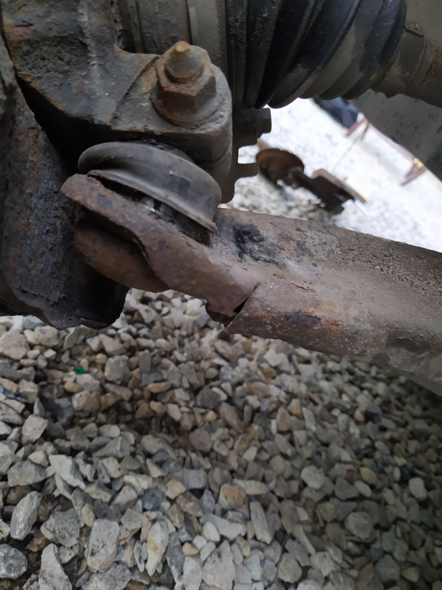

Данный пост будет менее детальным нежели предыдущие. В виду сгнившего рычага на блондинке пришлось прикупить два новых.
С правой стороны кстати кто-то относительно недавно менял рычаг, почему не поменяли сразу и с левой стороны остается загадкой.

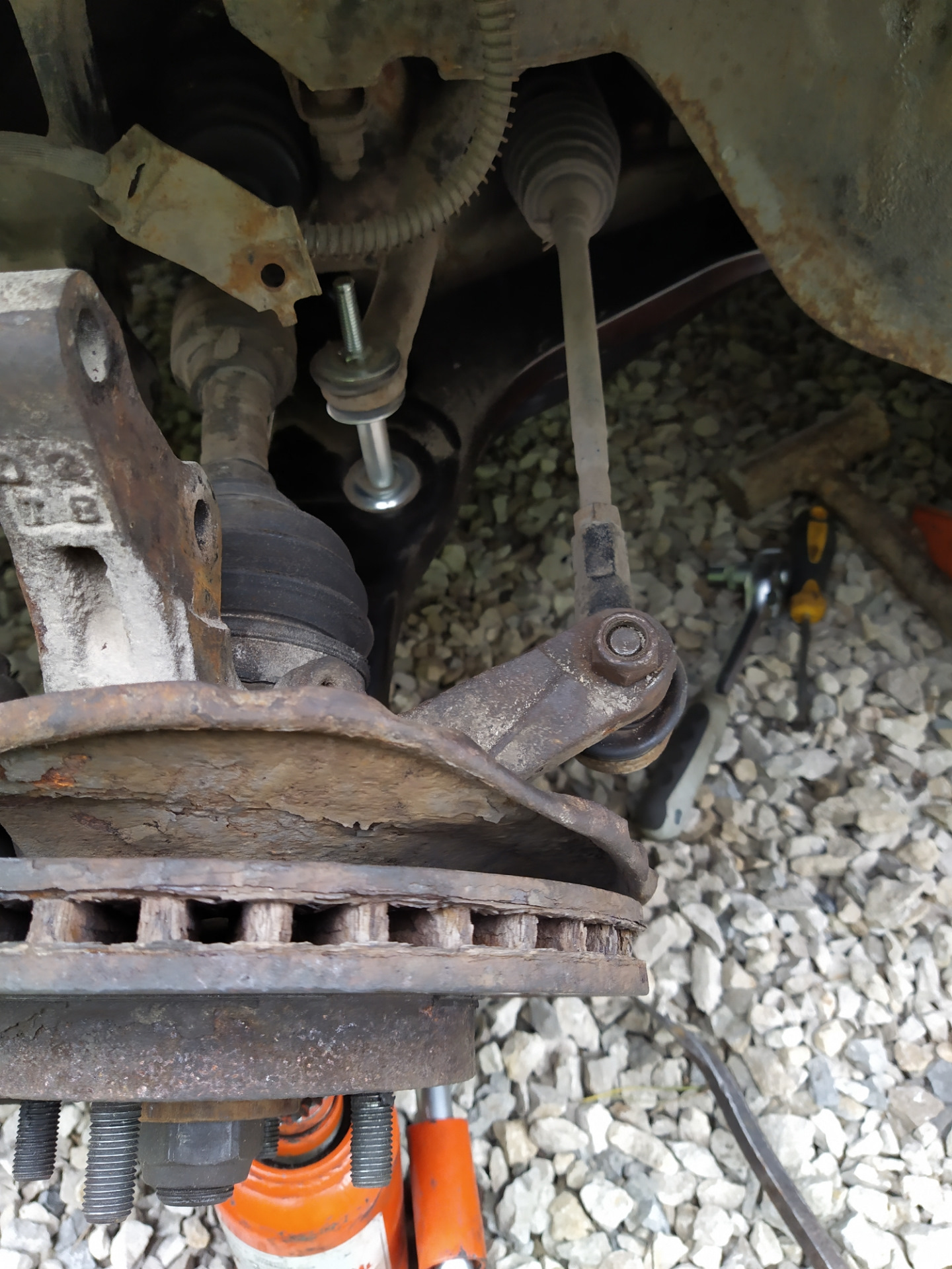

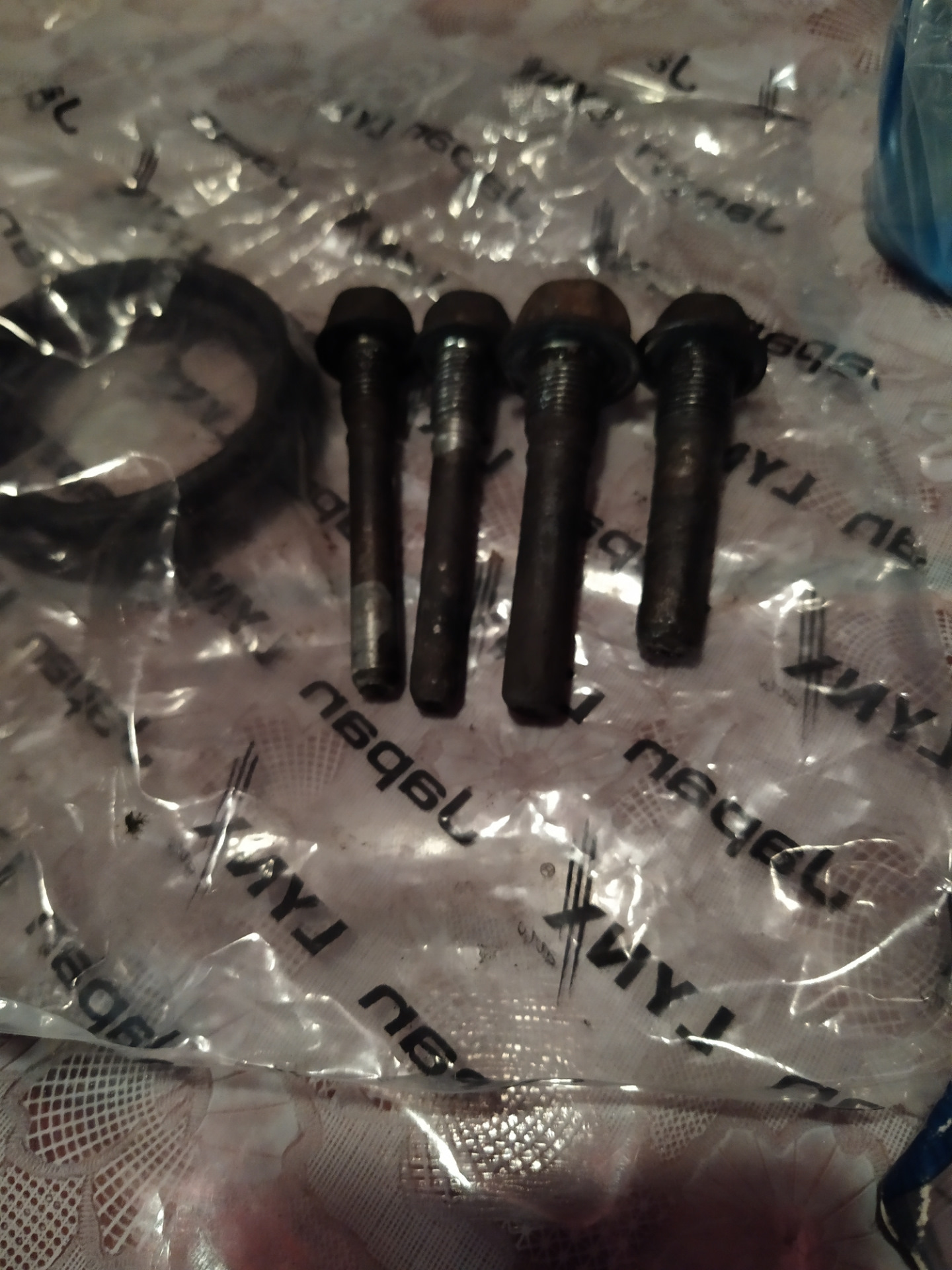

В тот же день заметила неравномерный износ тормозного диска, сняв суппорт, направляющие и поршень оказалось что отсутствует скоба на суппорте, одна из направляющих стояла вообще предположительно от ВАЗа, а все потому что туда уже кто-то лез и не смог достать направляющую и профигачил дырку насквозь, все пыльники направляющих в труху, поршень был весь в насечках, ржавый.

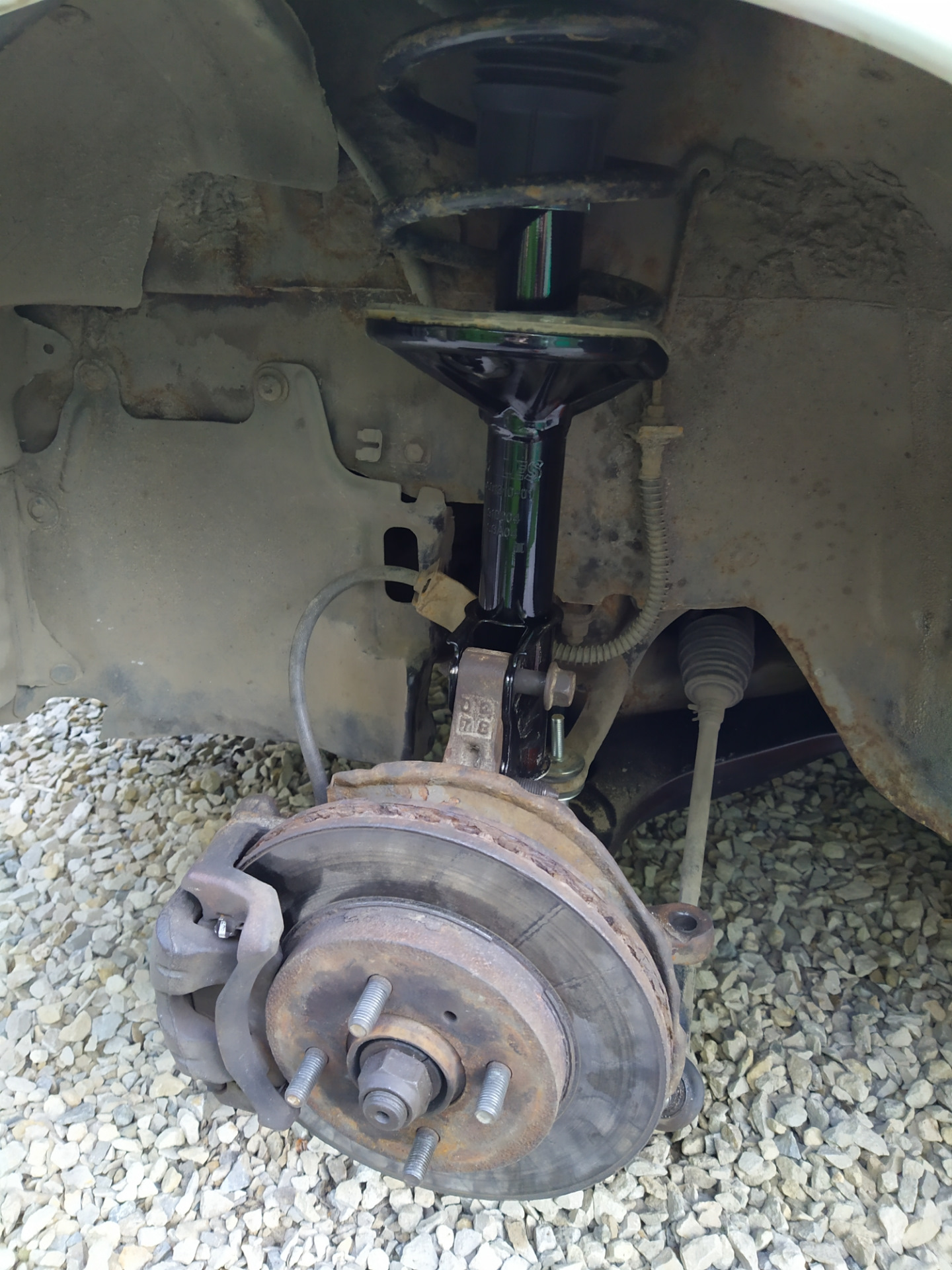

Все было заменено, кроме скобы, нужно будет в ближайшее время прикупить. Наконец-то частично ушел хруст при повороте руля и биение при торможении, на дороге машина стала вести себя более уверенно, перестало так жестко болтать.
Направлящие Febest 0474-CS2UPF (2шт)
Ремкомплект для суппорта LYNXauto BC-0429 (2шт)
Колодки Mando MPM02
Поршень тормозного суппорта Masterkit 77A1621 (2шт)
Диски тормозные Miles K000137
Амортизатор Miles DG01310-01
Рычаги в сборе Nipparts
Чашка пружины MR297936
Защитный комплект амортизатора PR-66622
Подшипник опоры Mitsubishi
