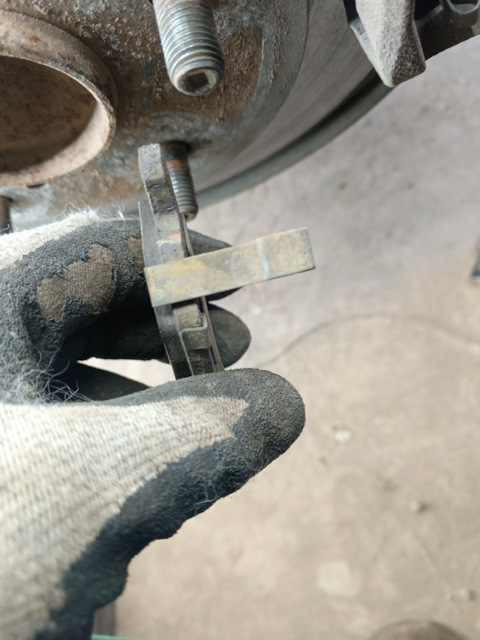

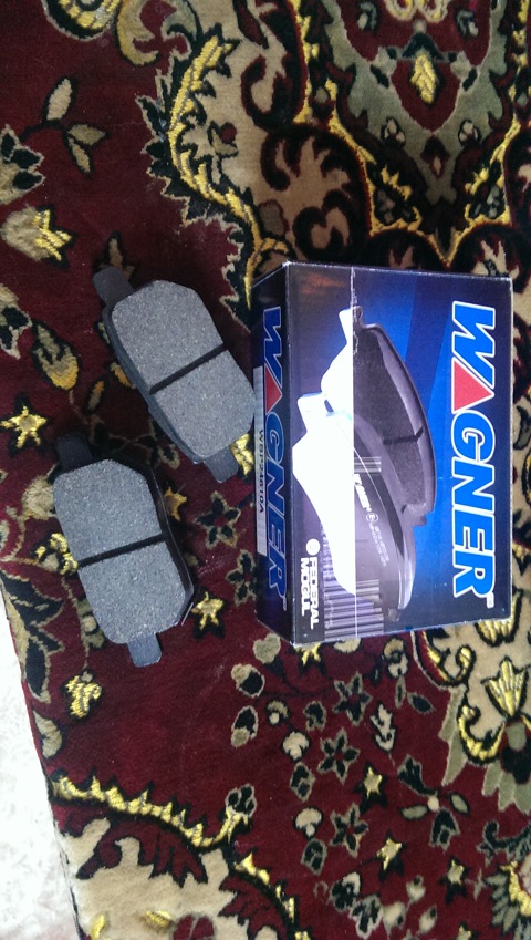

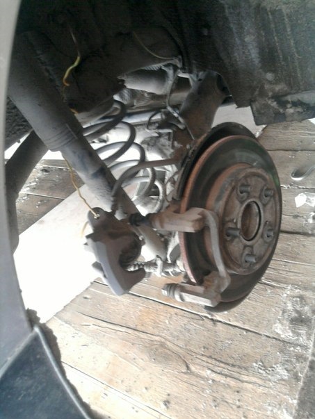

Ехал по трассе благо не далеко от города, услышал странный звук сзади при торможении, приехал домой, открутил колесо, оказалось колодка как-то так притерлась криво, из-за этого не полностью прилегала к диску, снял колодку немного подровнял, поставил все на место, на след. день звук опять появился, не долго думаю поехал купил новые колодки Нишимба(япония) 1300р(не помню точно) комплект, заехал в гараж поменял одну сторону, потом другую, и поехал в город, вышел из машины возле магазина и почувствовал запах горящих колодок, оказалось не до крутил на правой стороне цилиндр, все исправил, все работает:)
