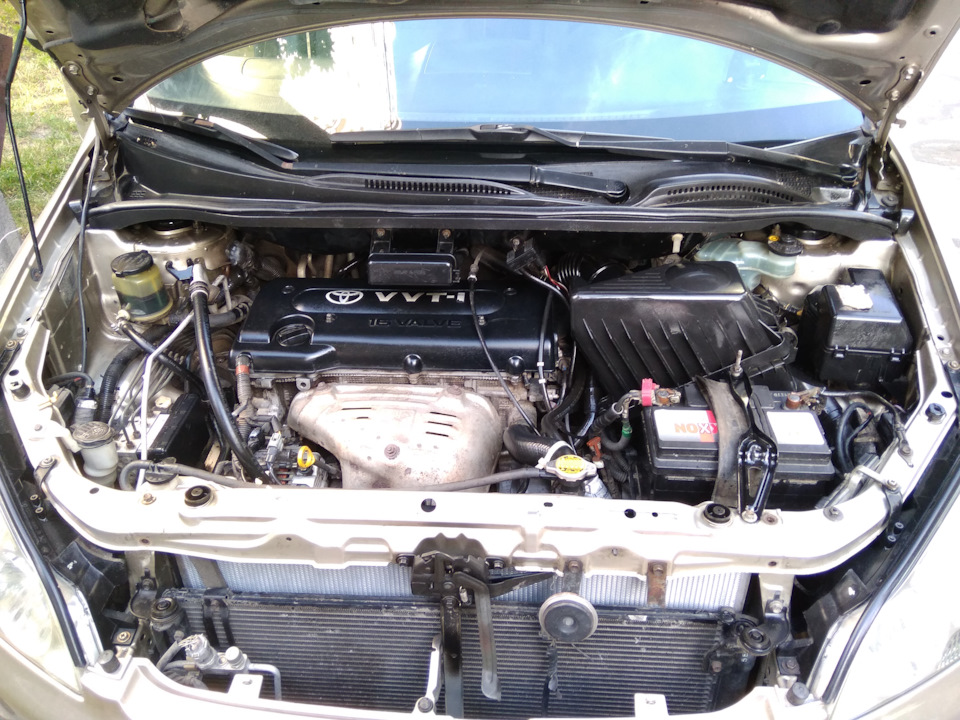

Понодобятся:
Вода, фейри, щетки, обезжириватель, силикон, тряпки, целофановый пакет, фен, или компрессор.
В этот раз мыл так, ушло 1.5 часа.
Результат меня устроил, но хотелось бы в следующий раз уложится в мин. 30. Поэтому в поиске химии, которая удалит грязь, но ничего не испортит.
Самая большая затрата — время и пол банки силикона, суммарно оценю в 15 долларов.
Комментарии 2
И как мыли то? Вроде чисто, но как?
1 Купил вот такую штуку "насадка распылитель на бутылку"
fromfactory.com.ua/index.…IZar2PzoGJxIaAscaEALw_wcB
2 Налил в 2 л. бутылку грамм 100 фери, залил все водой градусов 60 Цельсия перемешал, прикрутил насадку.
3 Хорошенько закрыл пакетом генератор и скинув минусовую клемму накрыл пакетом АКБ.
4 Разбрызгал средство по всей подкапотке, насадку распылителя можно чуть открутить, тогда будет бить струей — это для труднодоступных мест.
5 Подождал мин 15 и вооружившись тряпками, зубными щетками и мочалками начал вымывать грязь.
6 Набрал в бутылку с распылителем воду, за 5 раз или 10 литрами смыл остатки фейри.
7 Удалил излишки воды компрессором для накачивания шин и тряпками.
8 Разбрызгал и растер силикон по всем резиновым и пластиковым изделиям.
9 Удаляем пакеты, протираем АКБ, чищу шкуркой клеммы и смазываю графитной смазкой очень тонким слоем. Накидываем клемму.
10 Заводим машину, что б испарить остатки влаги (не обязательно, но желательно).
Любуемся результатами.
Пошел чуть дальше в уборке и снимал воздушный фильтр и декоративный пластик клапанной крышки, для того, что б и там было чисто.
В будущем планирую сделать генератор пены и купить проф химию 5 литровую, спец для мойки двигателя. Упражнения с кисточками и мочалками, еще то удовольствие.
