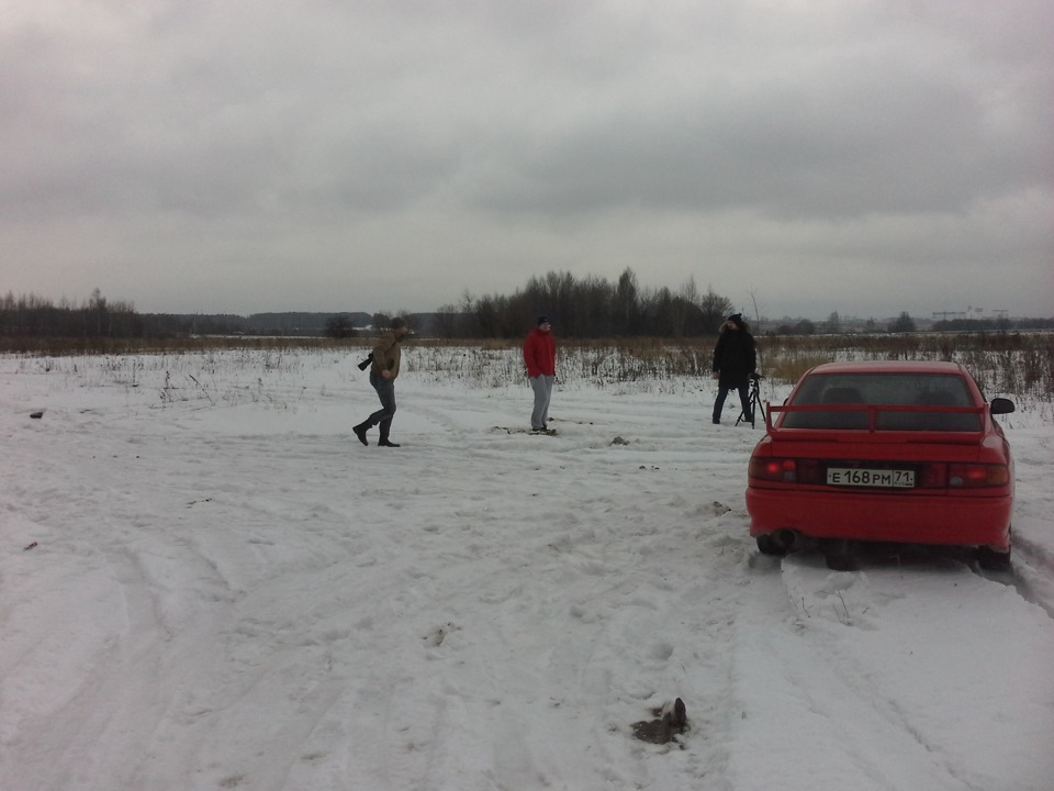

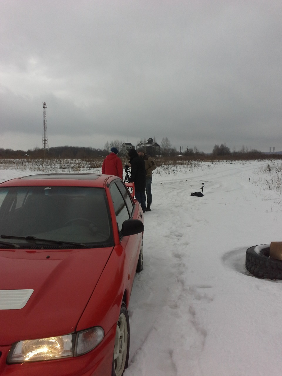

Вот наконец то выпал долгожданный снег посреди февраля и как я и хотел мы провели свой тест драйв полного привода на эво в полях. Немного отступив от темы на прошлой неделе у меня был праздник День рождения и сам не ожидая был приятно удивлён поздравлениями с сацта Drive2 особенно от людей каких в глаза не видел за что им огромное спасибо. Так вот мои дркзьч зная мою страсть решили поздравить менч в моём стиле и подарили красочную фотосессию в полях в режиме "ралли" и небольшой но качественный ролик жёсткого валиво по полям за что им огромное спасибо. Пока что фото и ведео в процессе кадрирования но небольшой тизерок со съёмок я покажу, и поделюсь безумно проведённым позитивным днём когда ни мороз ни слякоть не дали нам отступить от задуманного. Конечно и без неприятностей не обошлось, перегрел бензанасос, что то повидимуму вырвал из подвески сзади но это не сравниться с эмоуиями какие я там получил.
Так же наконец то посмотрел что такое полный привод в режиме бездорожья. Сначала боялся за отсутствие защиты и старался не лезть по веткам и поперёк колеи но потом входя в очередной занос "на кадр" и пропахав уже по ветеом и еолее понял безопасность манёвров и начал адово поливать по снегу. Удивлению не бвло прелела насколько машина послушна по снегу глубиной по порог, капает где можно и где нельзя, даже при полной остановке на резине какой осталось жить до весны машино мрывалась с места оставляя отпечатки днища посередине, теперь можно не бояться ехать в лес по грибы)) только защиту долеплю и замутим ещё один сэт в стиле чем кркче джип … ну и сами знаете).
Так же наткнулся а интересную стптью про приводы и хотелось добавить что эао это действительно уникальный автомобиль. К концу недели бкдут фото и продолжение эпоппеи с музыкой, востановление буфера ну и загон на подъёмник, посмотрим что я натворил с подвеской
