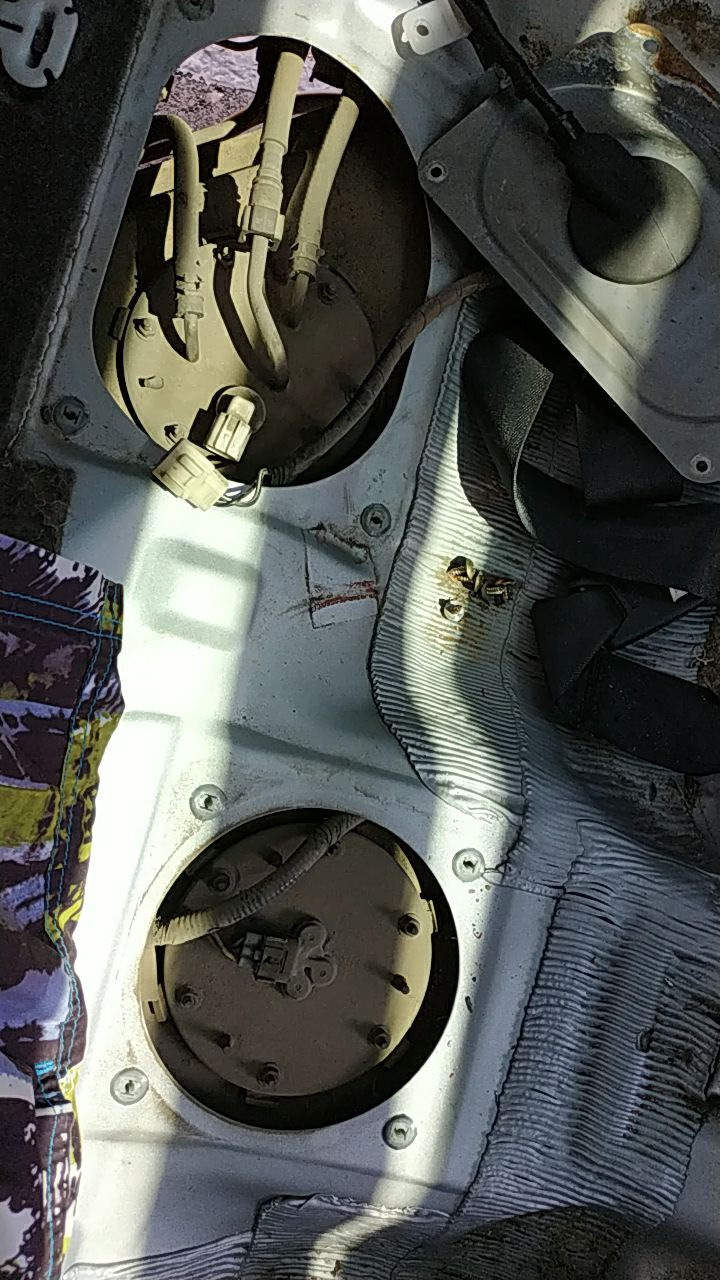

На самом деле все просто. Убираем сиденье — в моем случае были сняты, т.к. перевозил запчасти в малярку.
откручиваем крышечку отверткой и выкручиваем головкой на 6 гайки, предварительно отсоединив шланги.

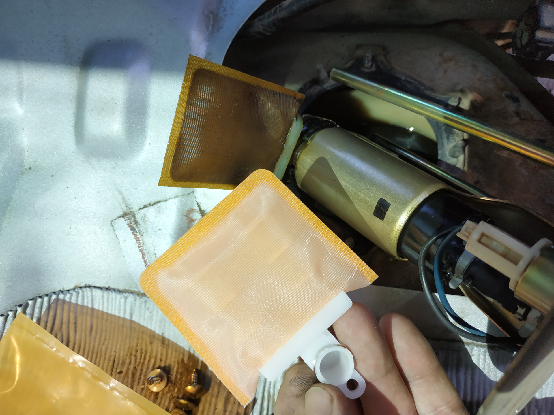

Достаем бензонасос, сбоку откручиваем еще один винт и снимаем сеточку. Меняем и собираем все в обратном порядке. На самом деле давно собирался сделать, но то лень диван снимать, то просто лень.

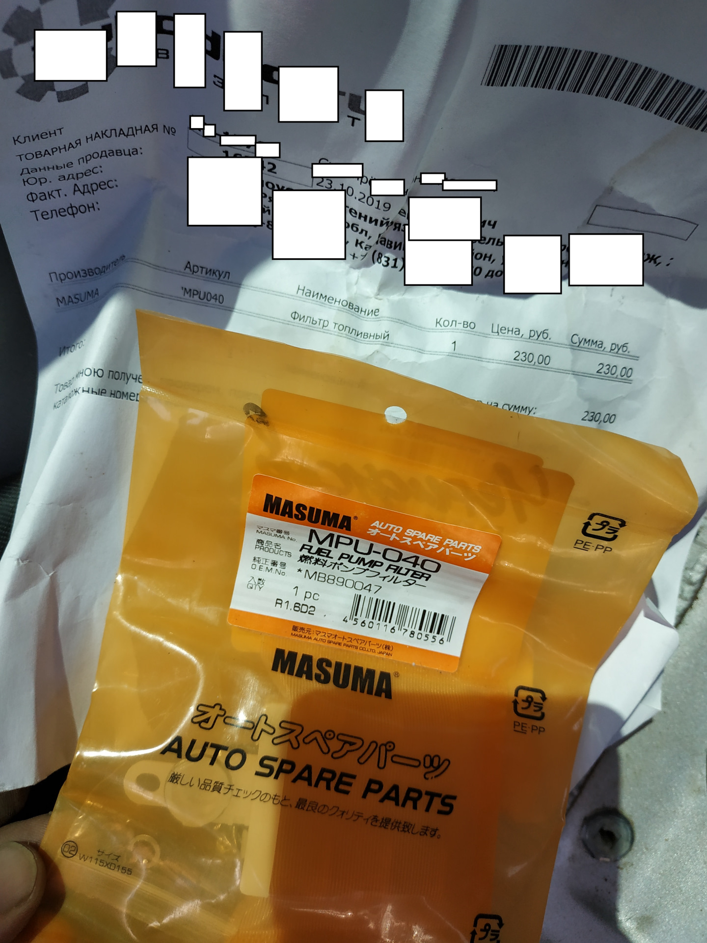

Фильтр топливный использовал MASUMA, артикул: MPU040
