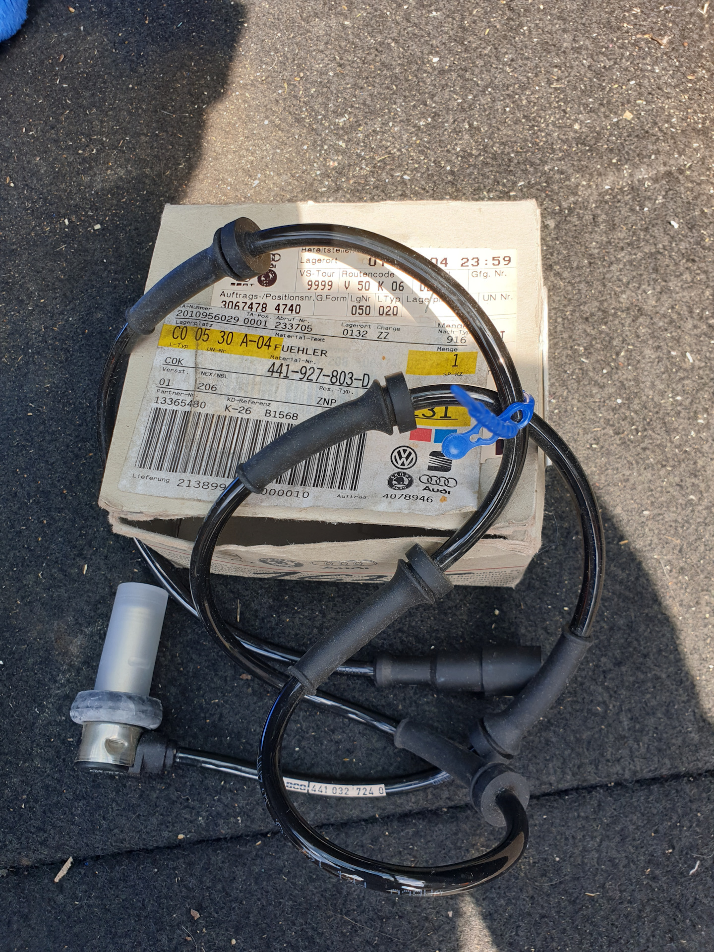

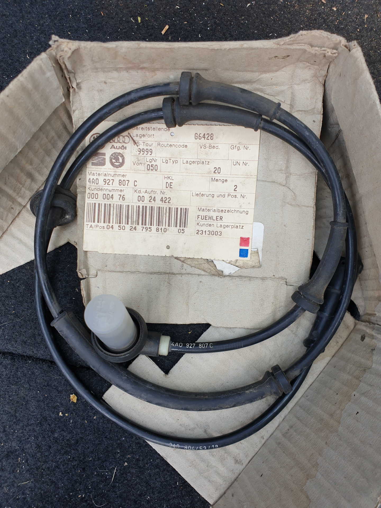

Заранее, на всякий случай, купил и задний, и передний датчики.

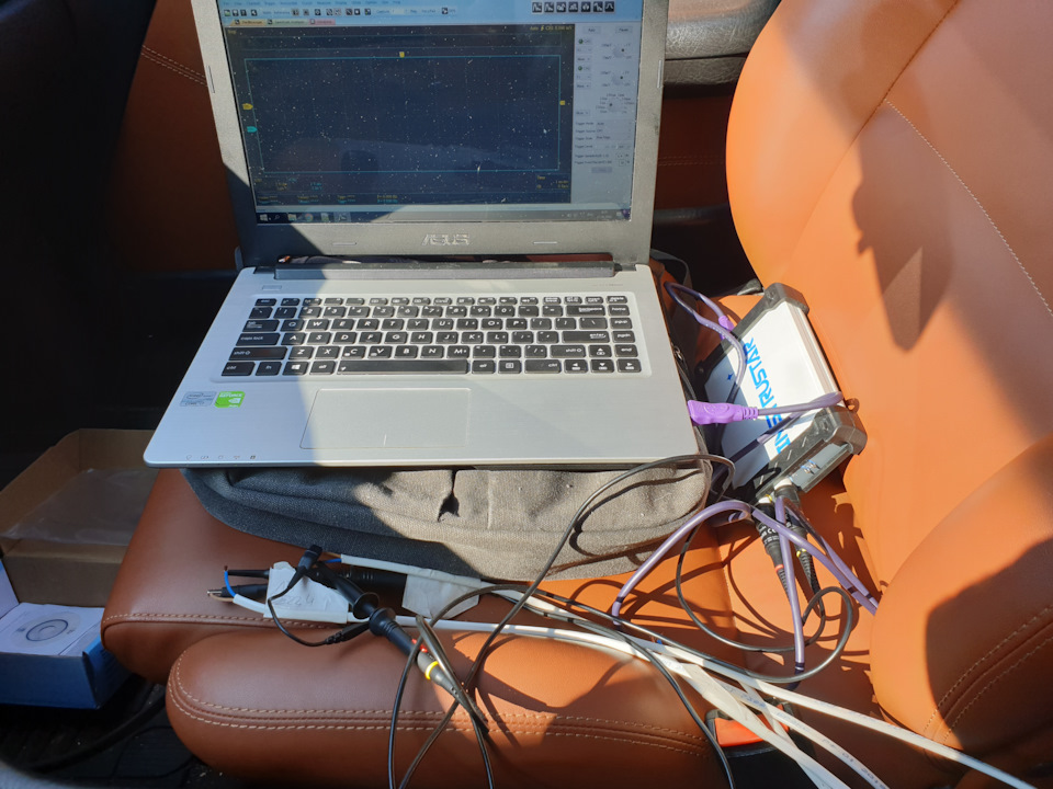

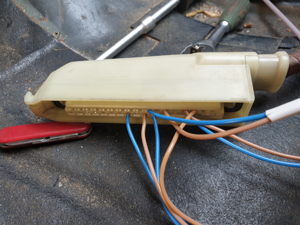

Далее надо выяснить, какой датчик у меня отъехал. У 44 кузова нет какой-либо диагностики абс. Поэтому отцепляем разъем от ЭБУ абс (находится под диваном), и цепляем осфиллограф к контактам от датчиков:
Катаемся и находим датчик, на котором проблемы с сигналом:
В моем случае это оказался правый задний. Меняется изи, даже яма не нужна.

Вместо ломучих громоздких советских мамонтов с авито, рекомендую китайский, подключающийся к компу, например instrustar isds205a с aлиэкcпpecсa, стоит где-то 3500к, двухканальный. Если же нeужно просто проверить наличие сигнала на одном канале, то можно решить вопрос совсем бюджетно — понадобится ноутбук с микрофонным входом (подойдет и смартфон) и провод мини-джек (можно сделать из сломанных наушников). Устанавливаем на ноут какую-нибудь программу "осциллограф", визуализирующую сигнал на микрофонном входе, провод подключаем к датчику и вуаля:
