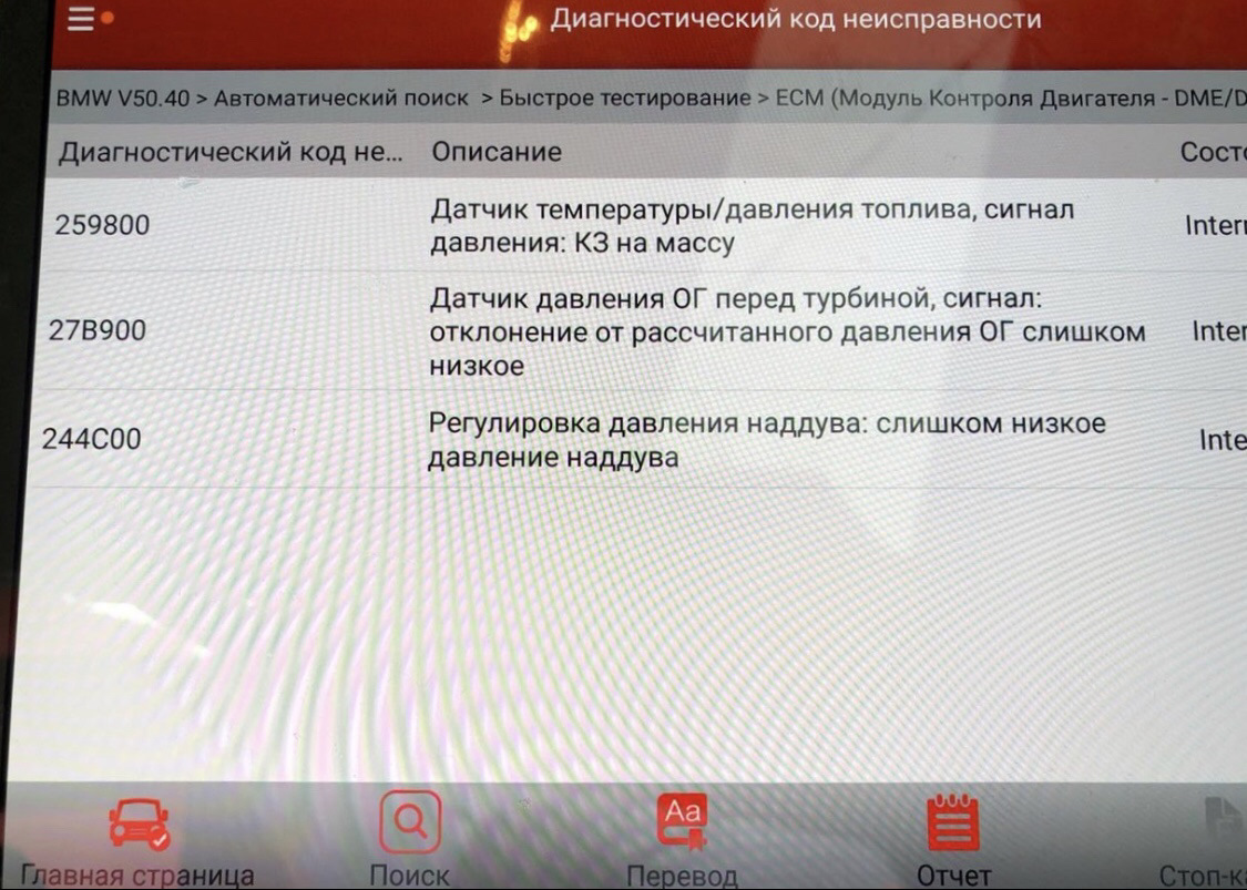

Некоторое время назад стала выскакивать ошибка привода, как оказалось из-за неправильного наддува турбины.
Тк это стало происходить после последнего ТО с отзывной, то первым делом поехал к дилеру. Тот часов 5 диагностировал машину и сказал «в машине все хорошо, со всякими патрубками все ок, а значит проблема в верхней(малой)турбине, иногда залипает крыльчатка, нужно ее менять» и выкатил приличный счёт на установку новой турбины.
Из наблюдений по ошибке : иногда заводишь машину, начинаешь ехать и все хорошо, турбины дуют, ошибок нет, потерь в динамике нет. Иногда, сразу после запуска авто, может ощутимо не додувать(ощущается сразу же, при первом лёгком нажатии газа), но через короткий промежуток времени начинает дуть нормально. Ошибка привода может выскочить, а может нет. И соотвественно погаснуть, когда турбина начинает корректно работать. В редких случаях может выскочить ошибка сразу, и держаться всю дорогу. В такие моменты машина намного дольше прогревается, а если попытаться чуть раскрутить двигатель, то звук пойдёт неправильный, сильно громче и в натяг, как будто мешает что(сложно у меня с описанием, честно говоря 😀)
Пока взаимосвязи никакой не заметил, когда дует, а когда нет. Ибо можно целый день ездить нормально, потом остановиться на 5 минут, запустить машину и будет ошибка.
Сначала подумал, что связано с топливом, тк, когда с ошибкой выехал от дилера, заехал на Лукойл(никогда там не заправлялся), залил полный бак, и на нем ошибки ниразу не было.

а в чем было дело?
Преобразователи давления отработали своё. Поменял оба, все прошло. Я поставил оригинал — 11658509323, а можно аналог — 7.02256.27.0

1. Загрязнение или неисправность воздушного фильтра.
Указание: С сентября 2011 г. на N57D30O1 и N57D30T1 блоки воздушных фильтров были установлены с повышенными допусками, вследствие чего измеренная воздушная масса может казаться слишком большой, что приведет к этой ошибке. Дефектные сменные элементы воздушного фильтра имеют толстую серую подкладку из нетканого материала. Такие сменные элементы воздушного фильтра следует заменить новыми сменными элементами воздушного фильтра (тонкая белая подкладка из нетканого материала).
2. Неисправность датчика температуры наддувочного воздуха (показывает слишком высокие значения, зачастую без записи кода ошибки).
3. Неисправность датчика противодавления отработавших газов перед турбиной (в комбинации с ошибками 27B900 либо 4C83 и/или 28DE00 либо 4990).
4. Ошибка датчика давления наддува.
5. Неплотность в системе воздушных потоков:
a) После компрессора (в сочетании с ошибками 241200 или 4674 и/или 241300 или 4679). Испачканные маслом места свидетельствуют о негерметичности.
Также обратить внимание на свернутые назад или недостающие уплотнительные кольца шлангов наддувочного воздуха!
b) Перед турбиной (в комбинации с ошибкой 27B900 или 4C83).
6. Клапан возврата отработавших газов заедает в закрытом положении (в комбинации с ошибками 272E00 либо 4C9E и/или 255B00 либо 40D4) или закрывается неправильно.
7. Модуль AGR негерметичен (может быть сломана трубка).
8. Забит радиатор системы рециркуляции отработавших газов.
9. Проверить вихревые клапаны на отсутствие заедания.
10. Проверить впускные каналы и впускные клапаны на осаждение конденсированных паров (повышенное поступление масла из системы вентиляции картера двигателя может привести к осаждению конденсированных паров, особенно при эксплуатации автомобиля на коротких расстояниях).
Дополнительно в случае двигателей с одноступенчатым наддувом: Выполнить проверку системы подачи воздушной массы

Мне недавно меняли радиатор ОГ, сказали датчик показал что-то. И если бы на поменяли то стало бы заметно со временем по неправильной работе двигателя. Я сам не спец, но что-то мне подсказывает это у вас может быть как раз.
А на что отзывная у вас была?
На охладитель ОГ. Но дилер сказал, что не взаимосвязанные совсем вещи.
www.drive2.ru/l/560667368355791213/
Ага уже увидел. Моя машина хоть и не попала под эту отзывную компанию, все же мне бесплатно поменяли, так как гарантия заканчивалась двухлетняя. Может и не связано. Тогда почему ошибки про ОГ у вас?
По нему нет ошибок. А с чем ошибка наддува связана, пока не знаю.
А вторая ошибка тогда про что?
А черт его знает 😀 У меня пока информация только от дилера, который сказал по «топливному фильтру не обращайте внимание, а остальные 2 именно из-за турбины.»
Чёрным по белому написано что ОГ там у вас в ошибке. Значит связано)
