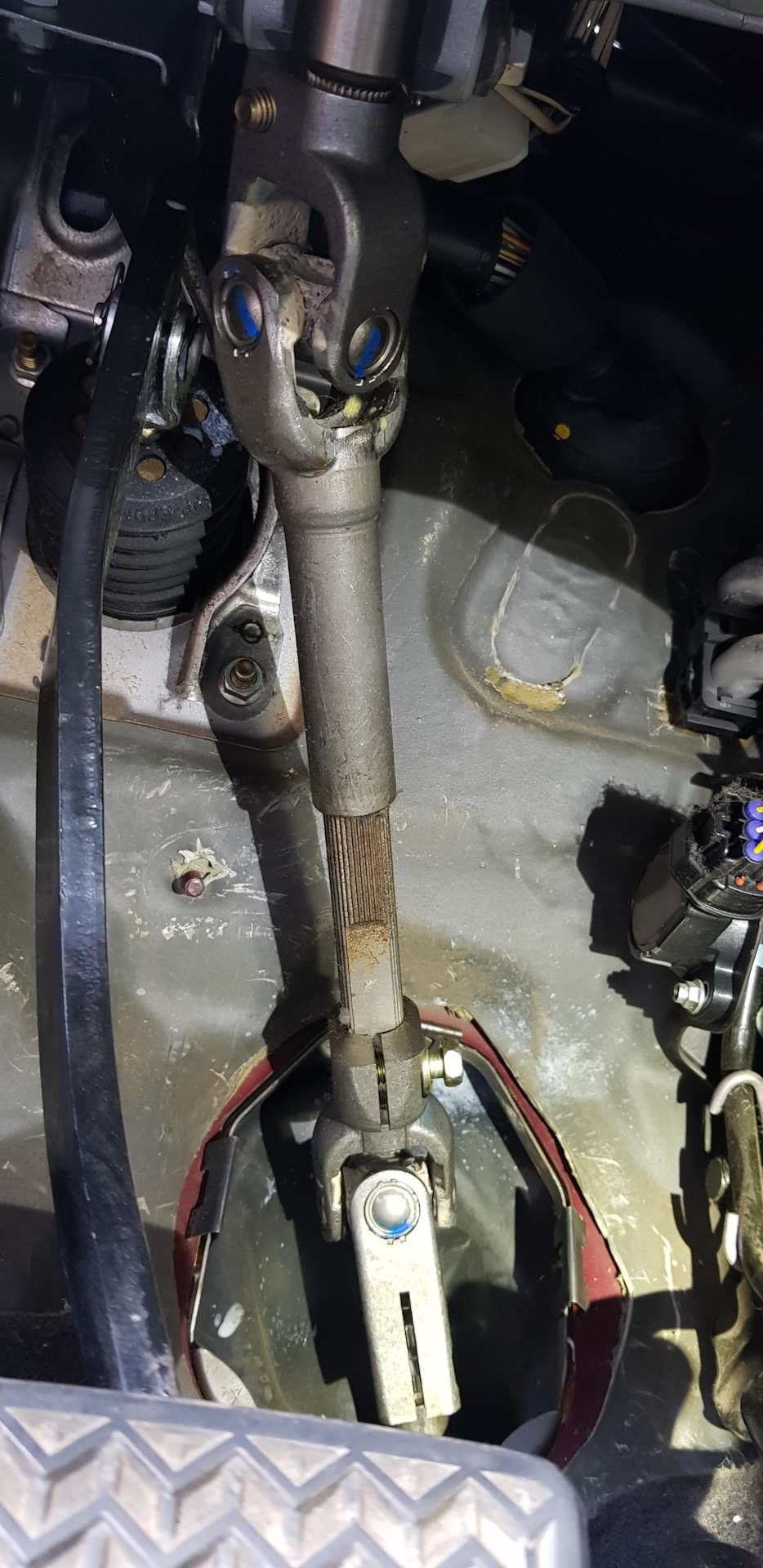

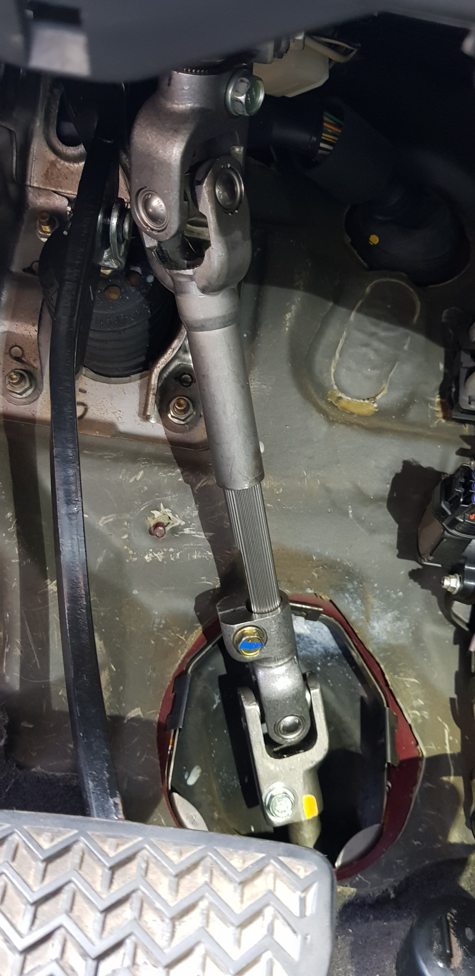

Иногда при интенсивном вращении руля на холодную машину, чувствовались пощелкивания в одном примерно положении руля. Буквально один два щелчка. Думал карданчик какой то из двух, взял да купил оба новых оригинальных)

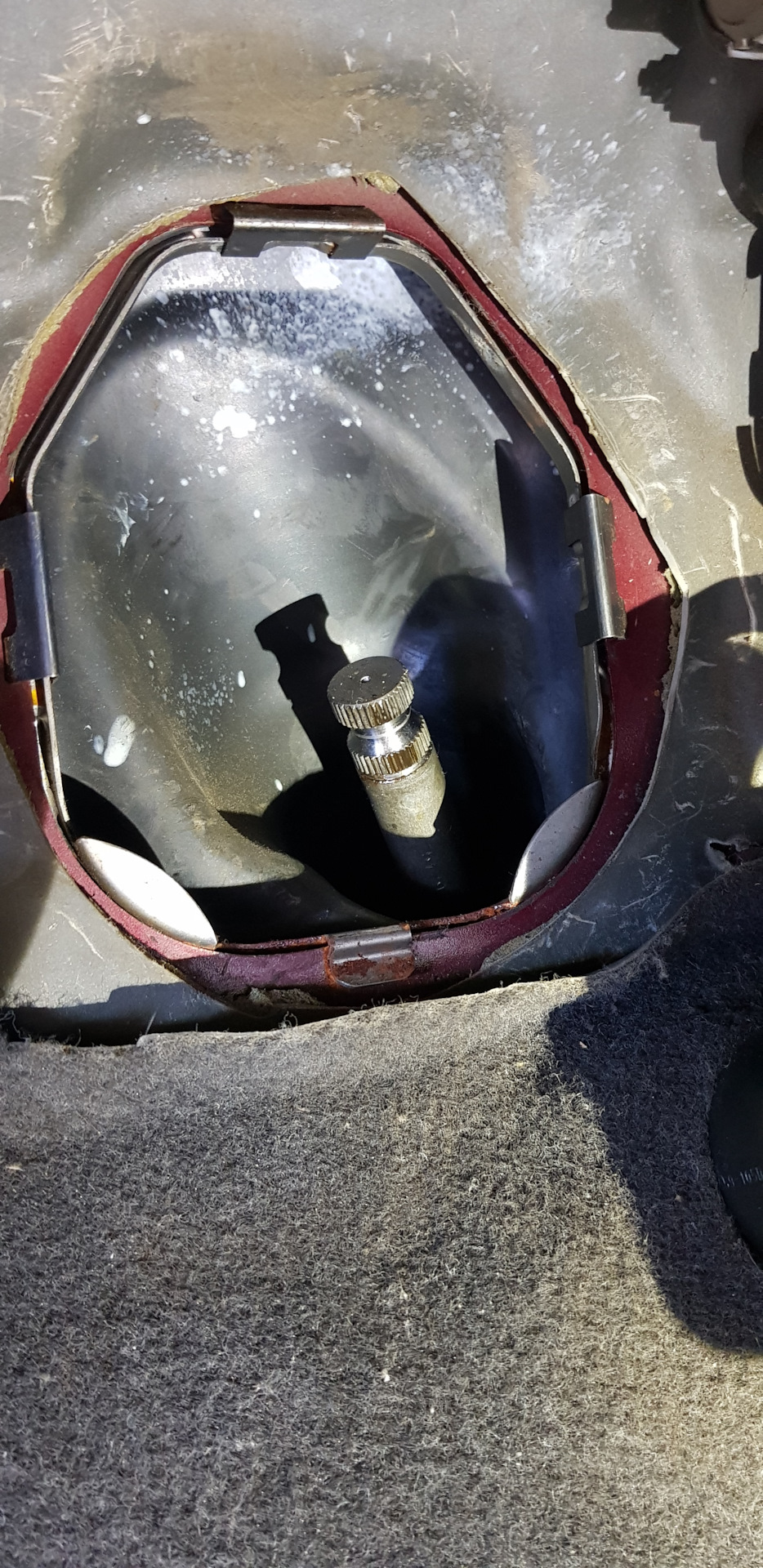

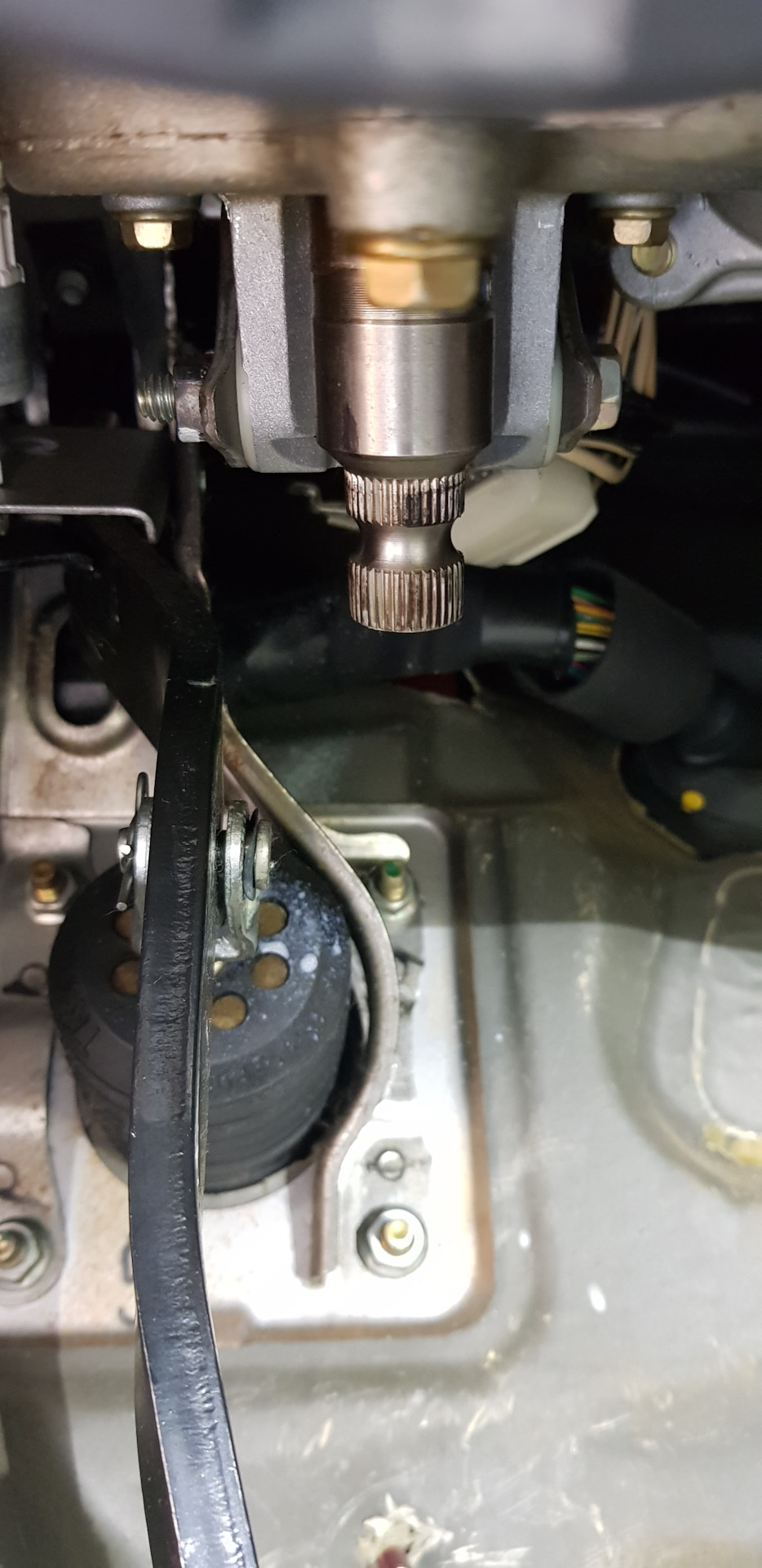

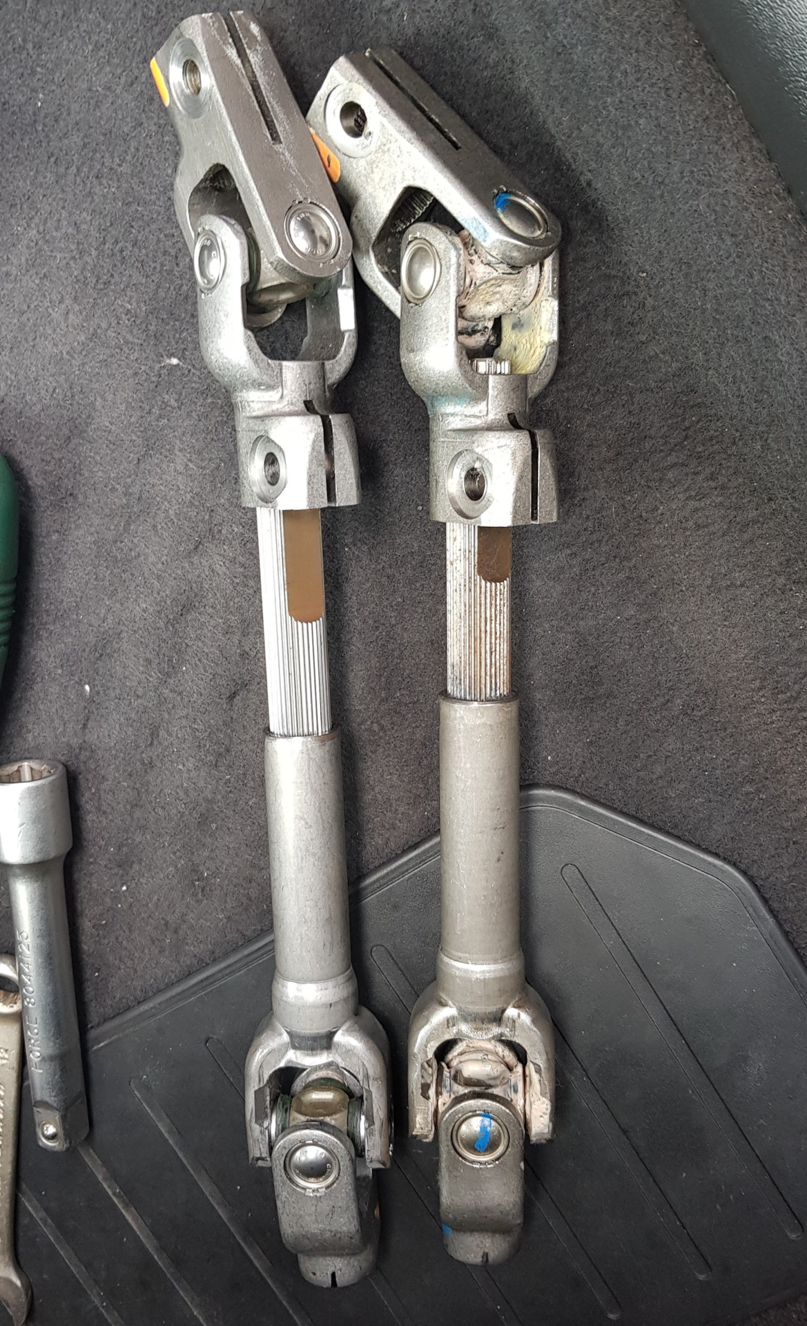

Заменил. Старые в хорошем состоянии, никаких люфтов не было, в одной плоскости карданчик легче опускается под собственным весом, в другой плоскости труднее. И так ведут себя оба. Не падают сразу, а значит они в рабочем состоянии. Может и зря сменил, ну и ладно, не жалко.
Нижний 45209-02011 стоил 5159 руб, верхний 45260-02040 стоил 6000 руб. Еще болты новые на всякий случай взял 90119-08560 (2х58 руб). Старые карданчики продал за 1800, минусуем эту сумму из общей.
P.S. сменил зря. Постукивание осталось. При повороте вправо на месте или при малом движении, если начать достаточно резко поворачивать руль на треть оборота примерно, то иногда появляется одиночный стук. Значит это исходит от рулевой колонки.
