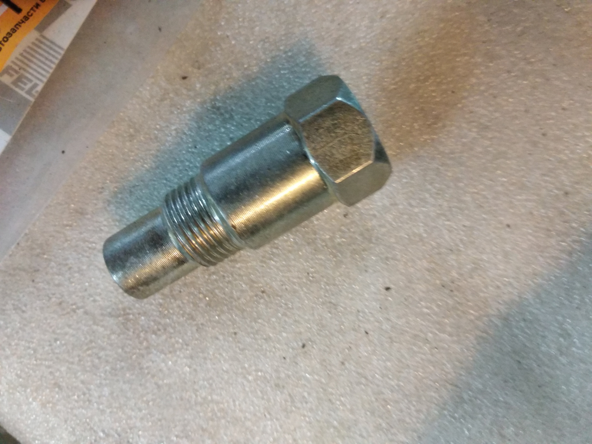

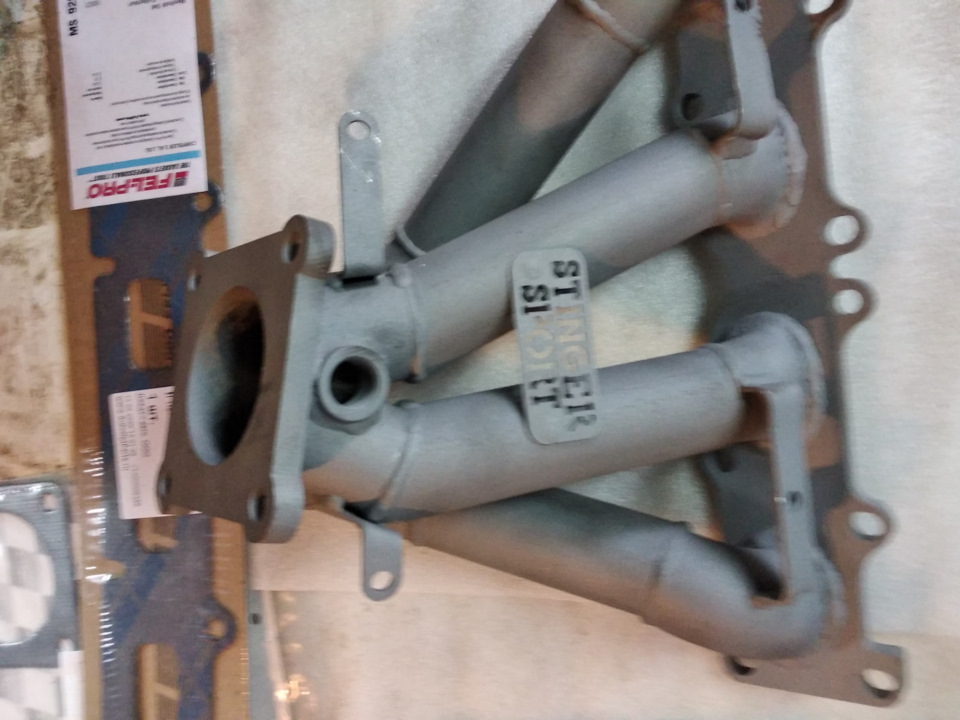

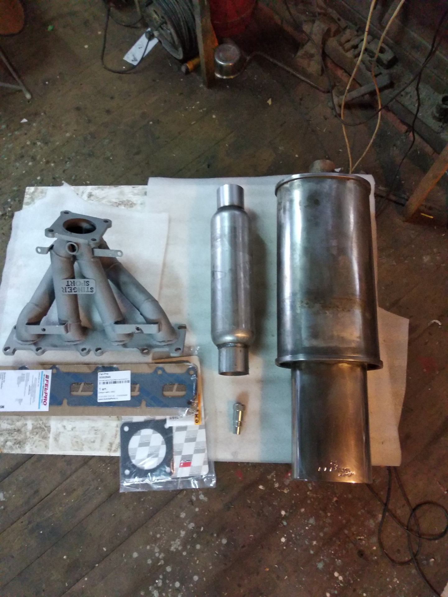

Обманка на вторую лямбду. Ставишь где хочешь, но после стронгера. Надо с мини катализатором, чтоб не вылетела ошибка. В принципе, можно ставить где угодно. Там же катализатор уже есть… Первая лямбда ставится в штаны. Отверстие есть. Надо ещё две прокладки- на штаны и приемную трубу. На Стронгер спорт, есть эти прокладки, но дороговато. По оригинальному номеру, можешь поискать в инет магазинах…

Привет! расскажи где взял комплект, на фото обманка?
номера есть деталей?
stinger-shop.ru/catalog/v…-2-4-edz-chrysler-143-l-/

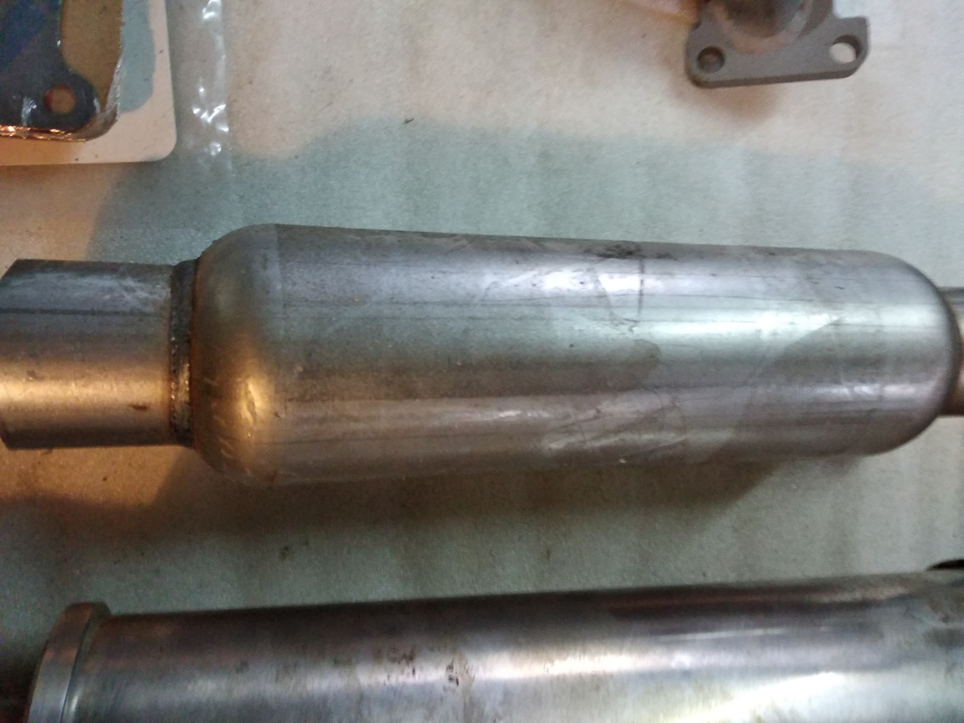

mg-race.online/plamegasiteli ( стронгер диам 60 мм, длина 400 мм), обманка с мини катализатором.

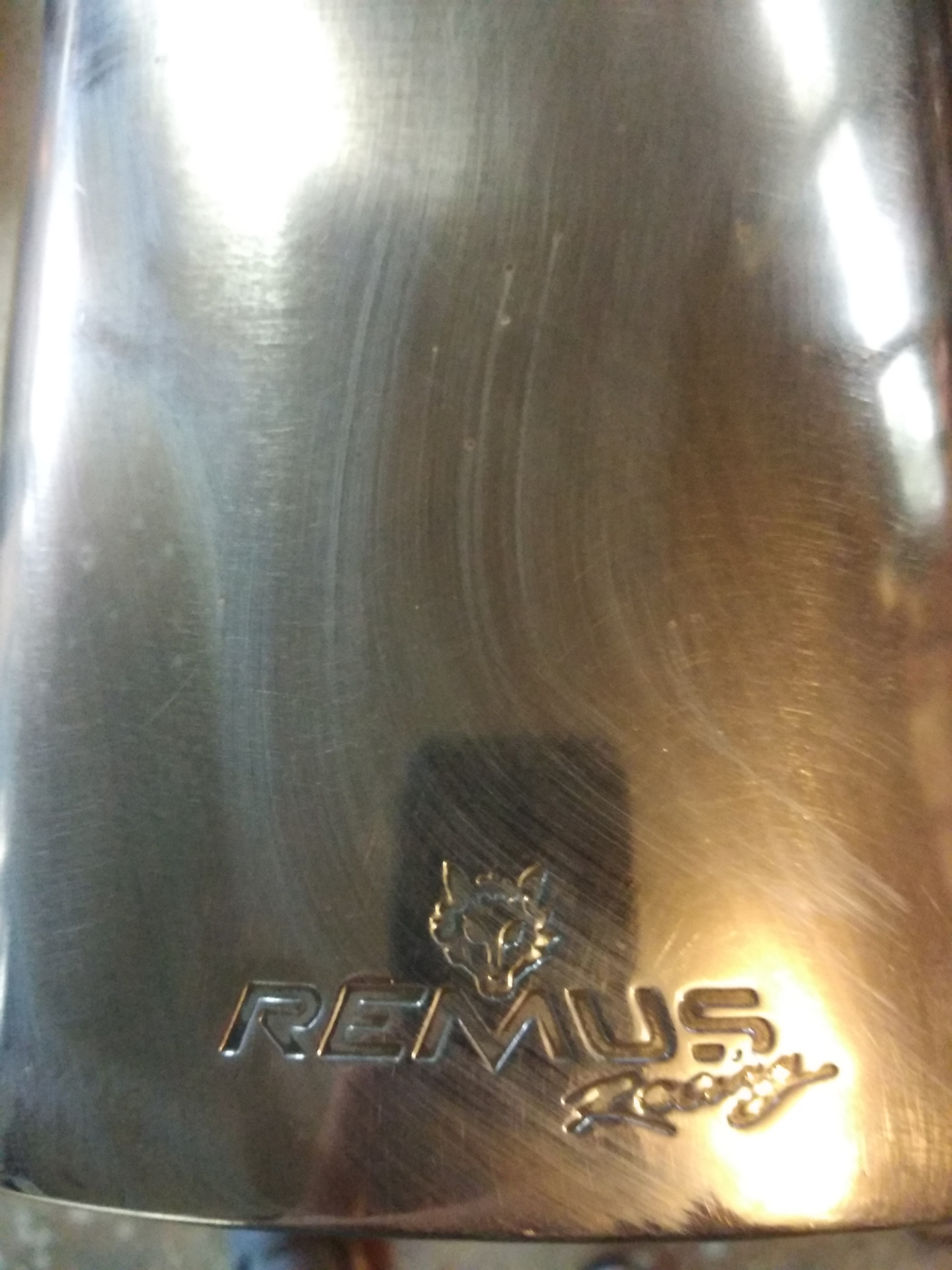

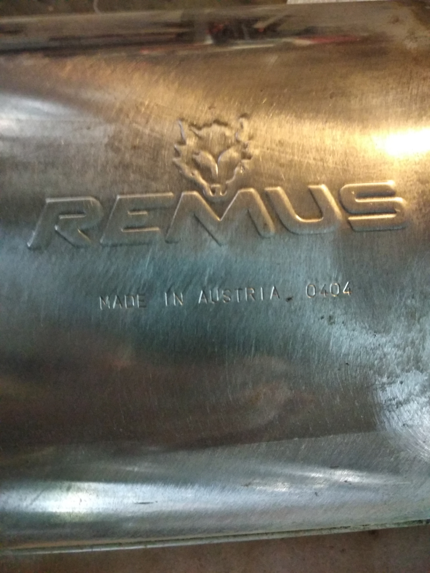

remus.ru/
Ремус пакупал давно. Сейчас этой модели нет.
Обманка в штатное место ставится эта?

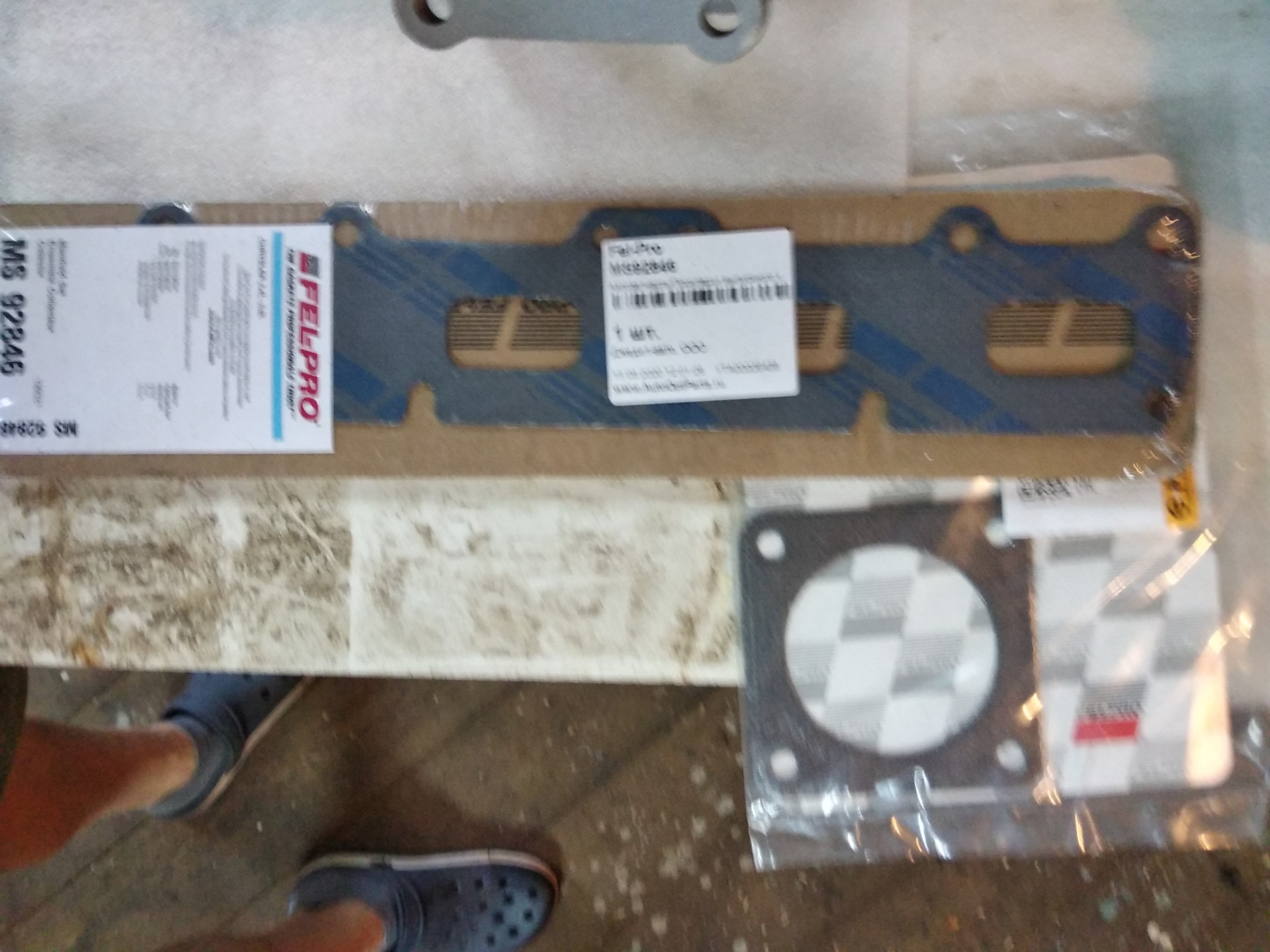

Я просто хочу только каталик срезать и поставить обманку и пламягоситель. тачка 2003г. Значить ставить после госителя или до?
Как сваришь конструкцию, сам поймёшь где ставить. Ориентировочно, где была штатная…
