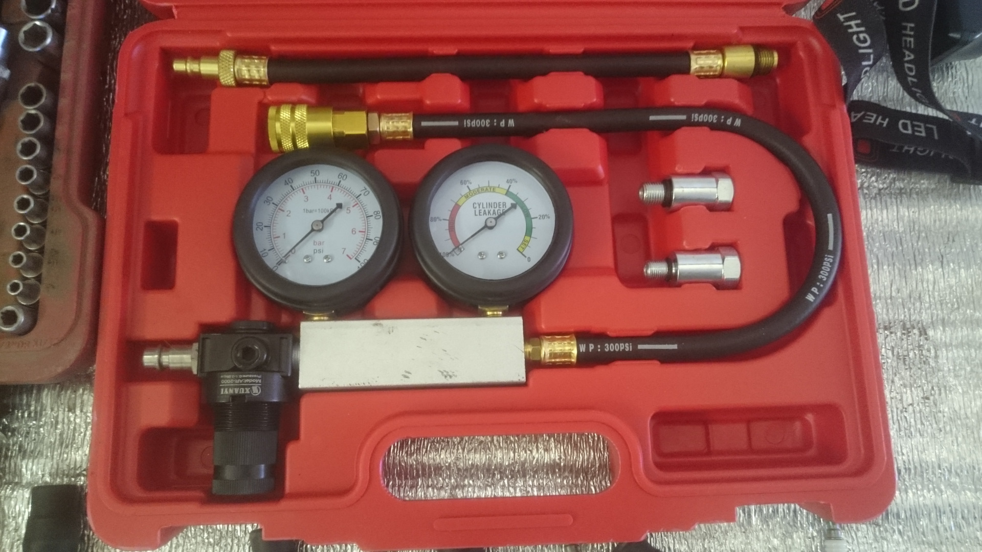

Всем привет, заказывал вот такой приборчик на алишке, называется тестер утечек или пневмотестер.
Много где в интернете описан такой прибор, по идее более функциональный чем просто измерение компрессии.
"Пневмотестер или лик-тест — это тестер герметичности цилиндров двигателя. Он позволяет определить, степень износа сопрягаемых деталей поршневой группы путем подачи внутрь сжатого воздуха, показывая на манометре падение давления в процентах из-за утечки воздуха в цилиндре ДВС. Преимуществом пневмотестера перед компрессометром является то, что, во-первых, он способен выявить даже малые утечки, которые стандартный компрессометр выявить не в состоянии, а во-вторых, пневмотестер покажет непосредственно значение утечки (по ее величине делают вывод, в каком узле возникла проблема)."
Вот описание кому интересно etlib.ru/blog/660-pnevmotester
Теперь отличие об особенностях работы китайской версии, давление макс 3 бар, если больше то второй манометр шкалит, далее регулятор, у меня он был вообще приклеен что-ли, еле его открутил, предварительно залив вд. регулируется криво, когда подключил к компрессору через него вообще ничего не проходило, пришлось разбирать и регулировать. В итоге давление пришлось регулировать на самом компрессоре ну и чуть подкручивая потом на самом приборе. Быстросъем тоже не тот, нужен большего диаметра, хорошо у меня был, но тот тоже фиксировался.

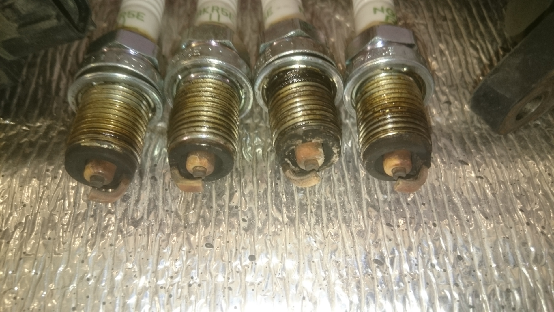

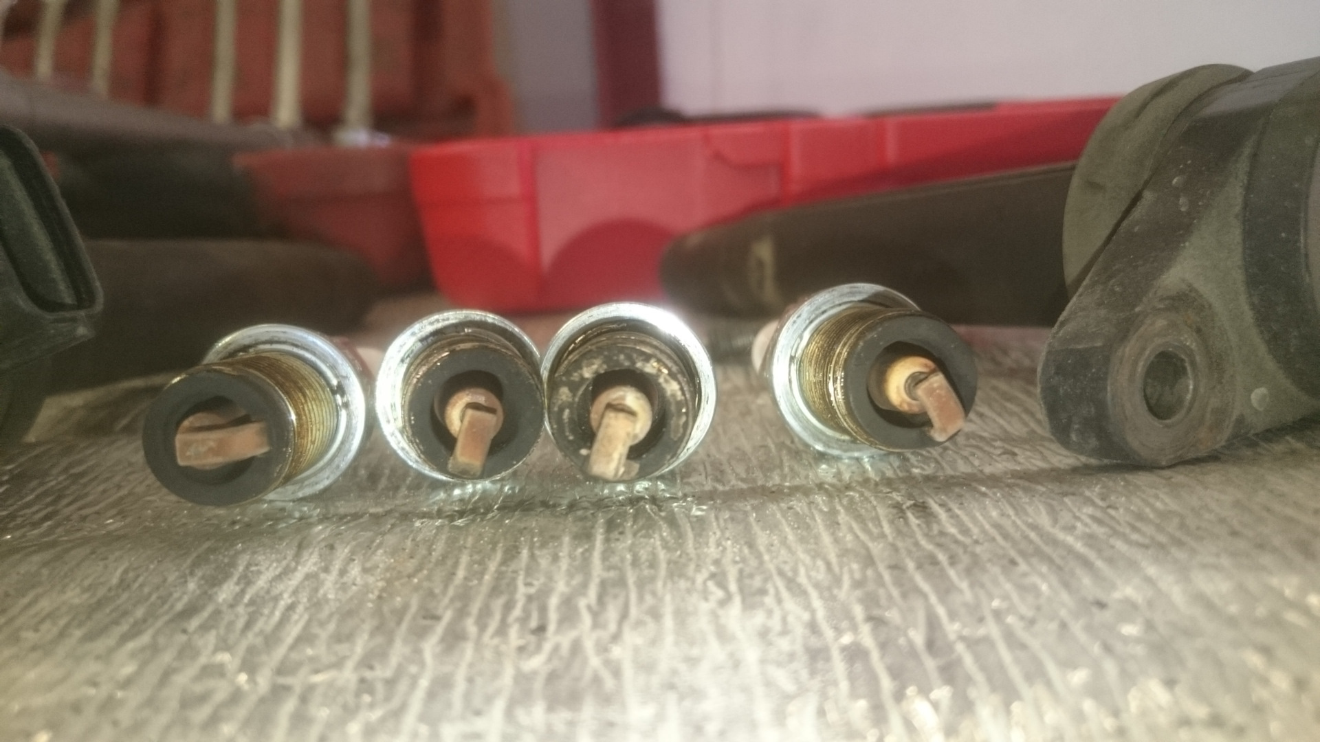

Свечи рыжеватые, похоже бензин на газпроме не ахти…
надо попробовать сменить заправку и снова проверить
