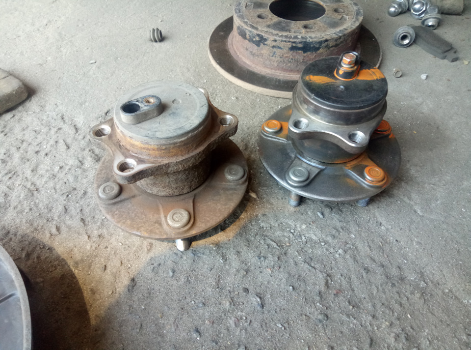

После замены переднего правого подшипника, я в тот же день просмотрел разборки, и был хорошей Mitsubishi экземпляр в 30 000 км с подходящими в Lancer запчастями. Я тогда заказал некоторые оригинальные узлы с малым пробегом, которые по мере эксплуатации будут меняться и отображаться в БЖ, в том числе была задняя ступица 3785A008

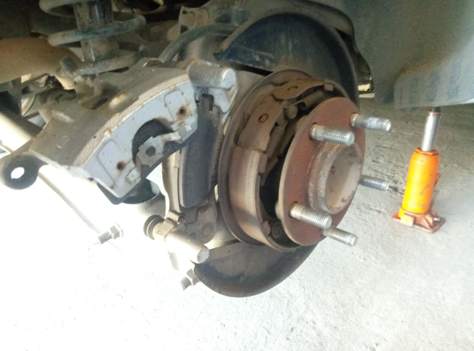

Итак, продеффиктовав заднии подшипники, был выявлен труп задней правой ступицы 3785A008 на 175032 км: ВИДЕО.
Имеем Б\У оригинал ступицу с болтиком датчика ABS
Открутив все что нужно, сталкиваемся с проблемой ЖЕСТКОГО ЗАКИСАНИЯ! Хоть машина и 11.2012 года.
Сбить ступицу поочередно бить по болтам это самое простое что могло быть.
А вот сбить опорный диск тормозного механизма было крайне тяжело, но выполнимо!
Все элементы зачищаем при помощи дрели с щеткой и обрабатываем медной смазкой в баллоне:
Арт. 52247
3ton TC-569 Медная смазка 520мл
Ну и конечно же тестовый заезд на наличие биений, нагревания, открутившихся болтов.
