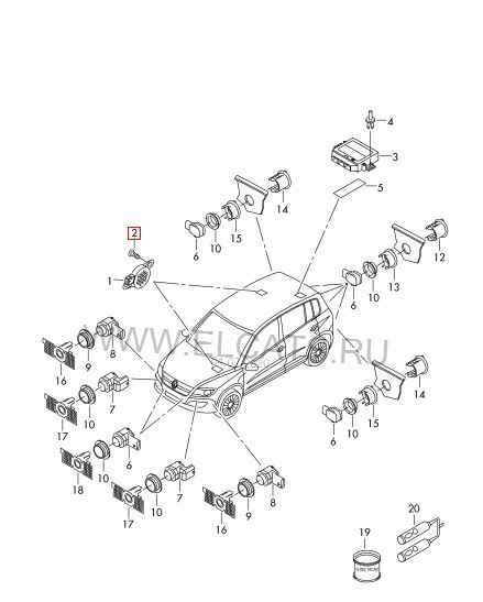

Подскажите по задним парктроникам, когда врубаешь заднюю скорость даже если нет препятствия они пищат. Переключает на драйв писк продолжается, может 15 секунд продолжать пищать может всю минуту. Я так понимаю излучатели под замену просятся?
И второе, где блок который издает звуковой сигнал? По моему по глупому он где то под обивкой крыши над головой задних пассажиров.

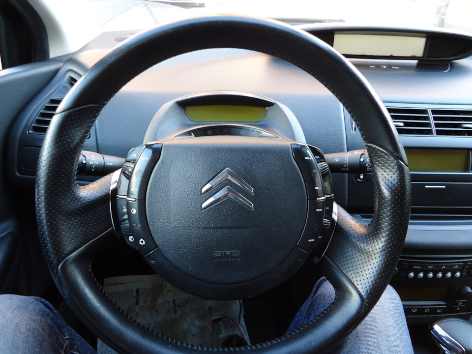

У брата на Ситроен вообще прикольно сделано… Парки пищат в штатных аудио динамиках . И когда крутишься вокруг препятствия, звук "гуляет" по салону… Некое 3D получается )
Еще лучше система! Прикольно.
Да, мне понравилось… Еще круиз колесиком на руле… Оч удобно.
Ооо… Давай еще)))
А еще… Тахометр на руле, и вся эта штуковина по середине вместе с подушкой кнопками, крутилками и клаксоном стоит на месте, а руль крутится 🤣 Спидометр на торпедо )
Раз знакомый сел за руль и офигел… как это, руль крутится, а все на месте стоит 😁
Это видел, интересно сделали. А подвеска не гидро-пневма случайно?
Нет. Это C4. Если бы не вечно глючащий автомат и подводка из рисовой муки, хороший был бы автомобиль ))) В нем много, можно сказать, было инноваций на то время (по моему 2008г), но реализация как обычно через опу…
Отстегиваешь бампер, видишь дебильную проводку датчиков парктроника с несколькими дурно заизолированными соединениями (отпайками). Оно из них, ну или несколько, позеленели и развалились. Находишь виновника, чистишь, пропаиваешь и в общем-то всё.
Читать ошибки… Блок находится в багажнике сзади справа, динамик, если не ошибаюсь, на задней правой стойке…
Динамик в самом блоке
Нет, динамики отдельные от блока. Если есть еще и передние датчики, то ставится еще и передний динамик в районе водителя.
Чото мне показалось, что из блока пищало… Могу ошибаться…
номер 2
Andrey-CNN
динамик отдельно, тк в зависимости от исполнения есть еще и передний парк, для него динамик под торпедо живет. Тезка правильно написал — живет только не на стойке а за ней, под правой обшивкой багажника ближе к боковому стеклу
Правильно. Стоит под правой обшивкой, если снять дверцу обшивки то можно спокойно рукой до него дотянутся. Я не давно чего то плотненько напихал туда аж фишку вырвал с динамика, обратно вставил без проблем
