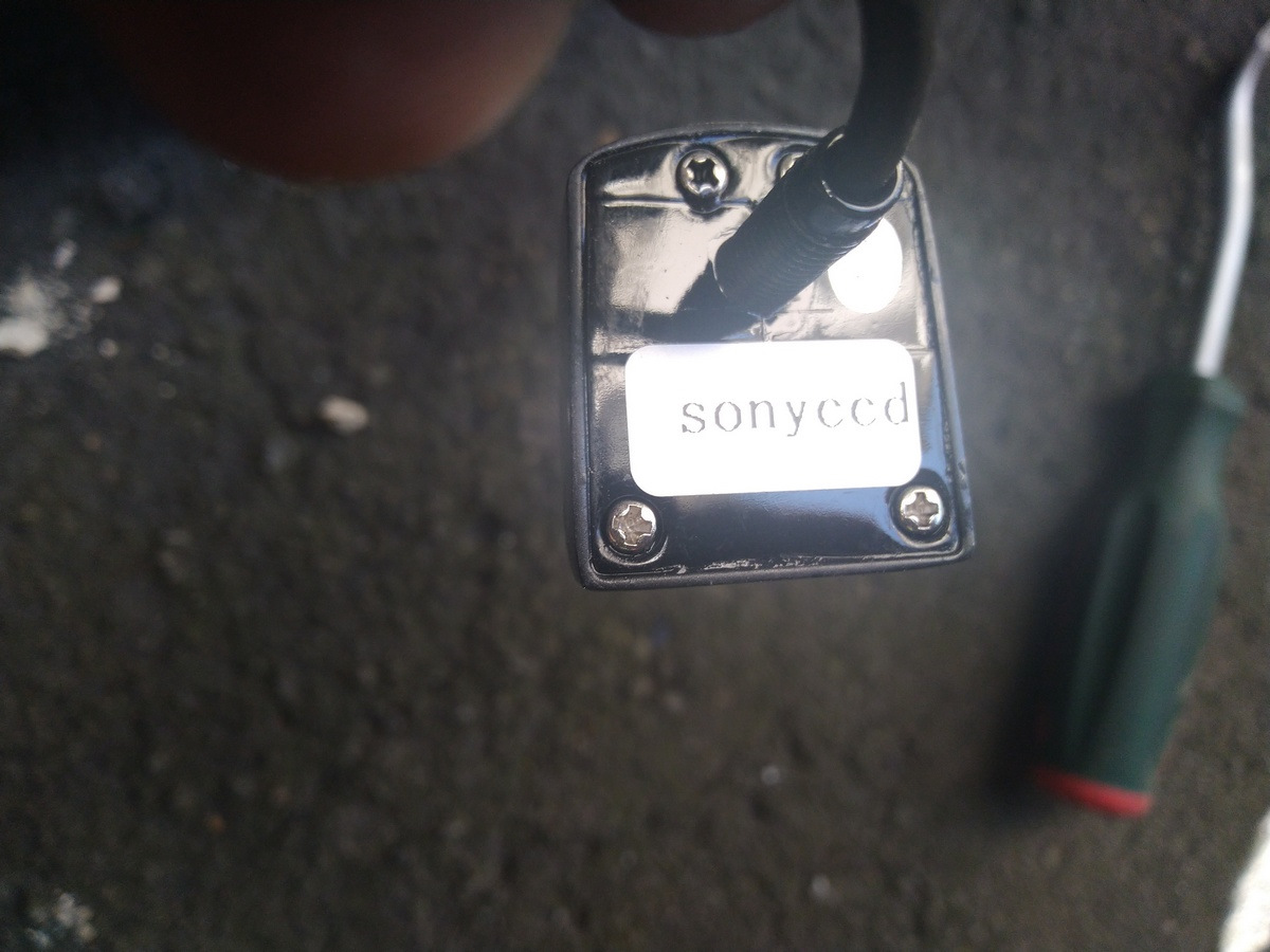

Критерии к камере были простые : CCD сенсор (очень желательно Sony), обьектив "рыбий глаз", чтобы видеть весь бампер целиком и окружающее пространство, светочувствительность от 0,01 Lux и позитивные отзывы покупателей.
Такой вариант был найден aliexpress.ru/item/32349861360.html

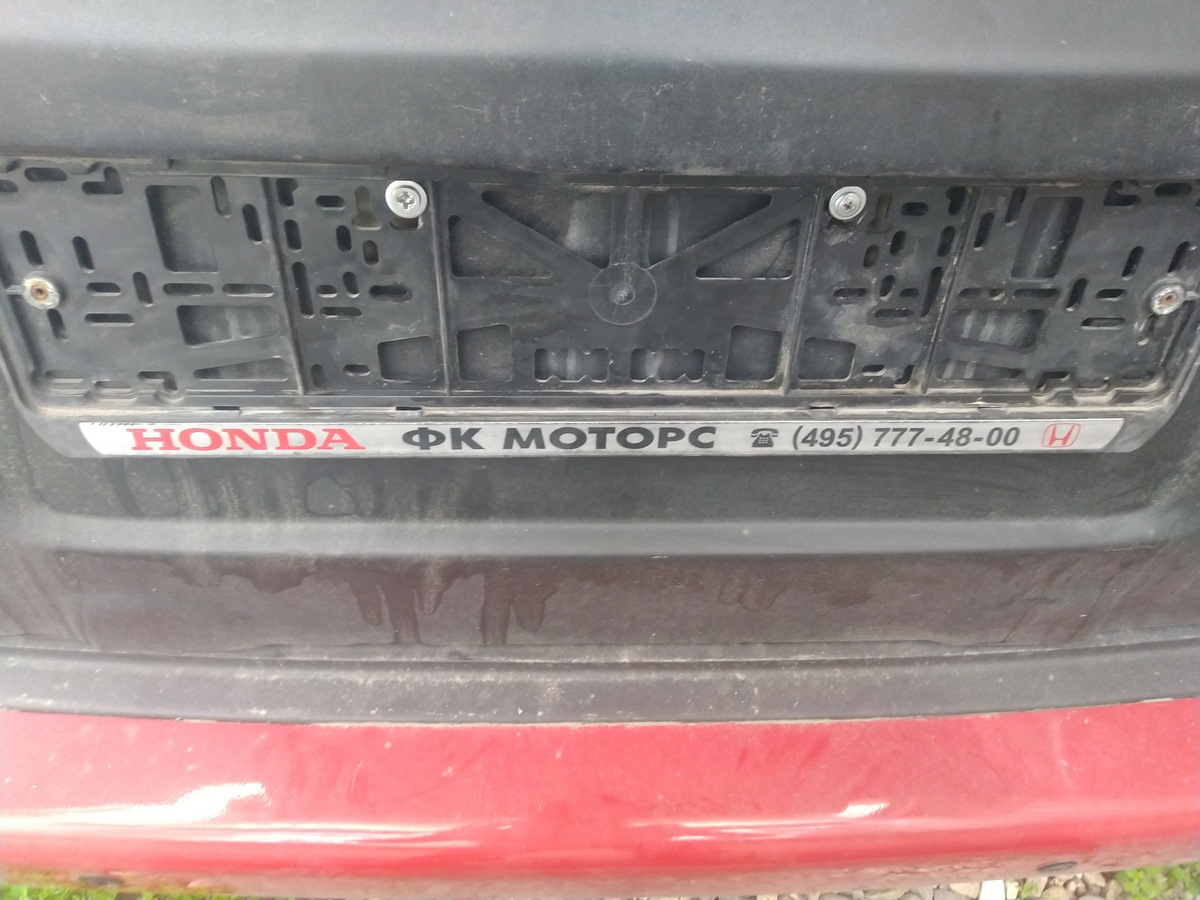

Снимаем номер из рамки.
Откручиваем два крепежных болта из рамки и снимаем ее.

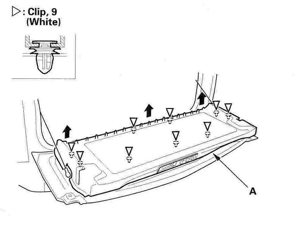

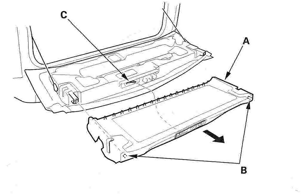

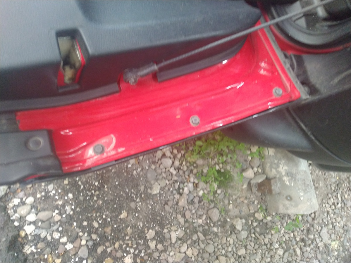

Откидываем нижний борт багажника и откручиваем с каждой стороны изнутри по 3 болта.

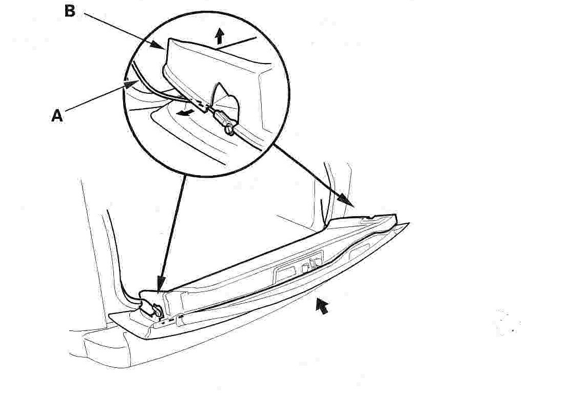

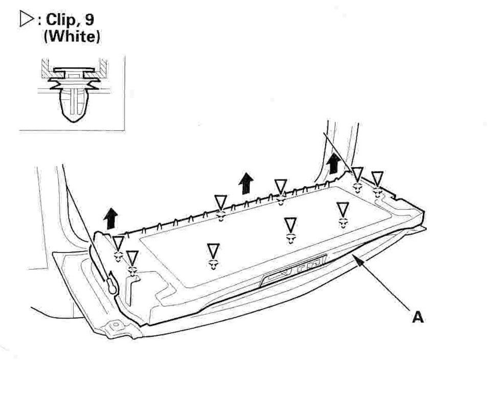

Теперь закрываем нижнюю крышку багажника и тянем, начиная снизу, пластиковое покрытие. Оно крепится на пистонах, они должны отщелкнуться (делать это следует в теплую погоду или в теплом помещении, зимой есть шанс сломать крепления).

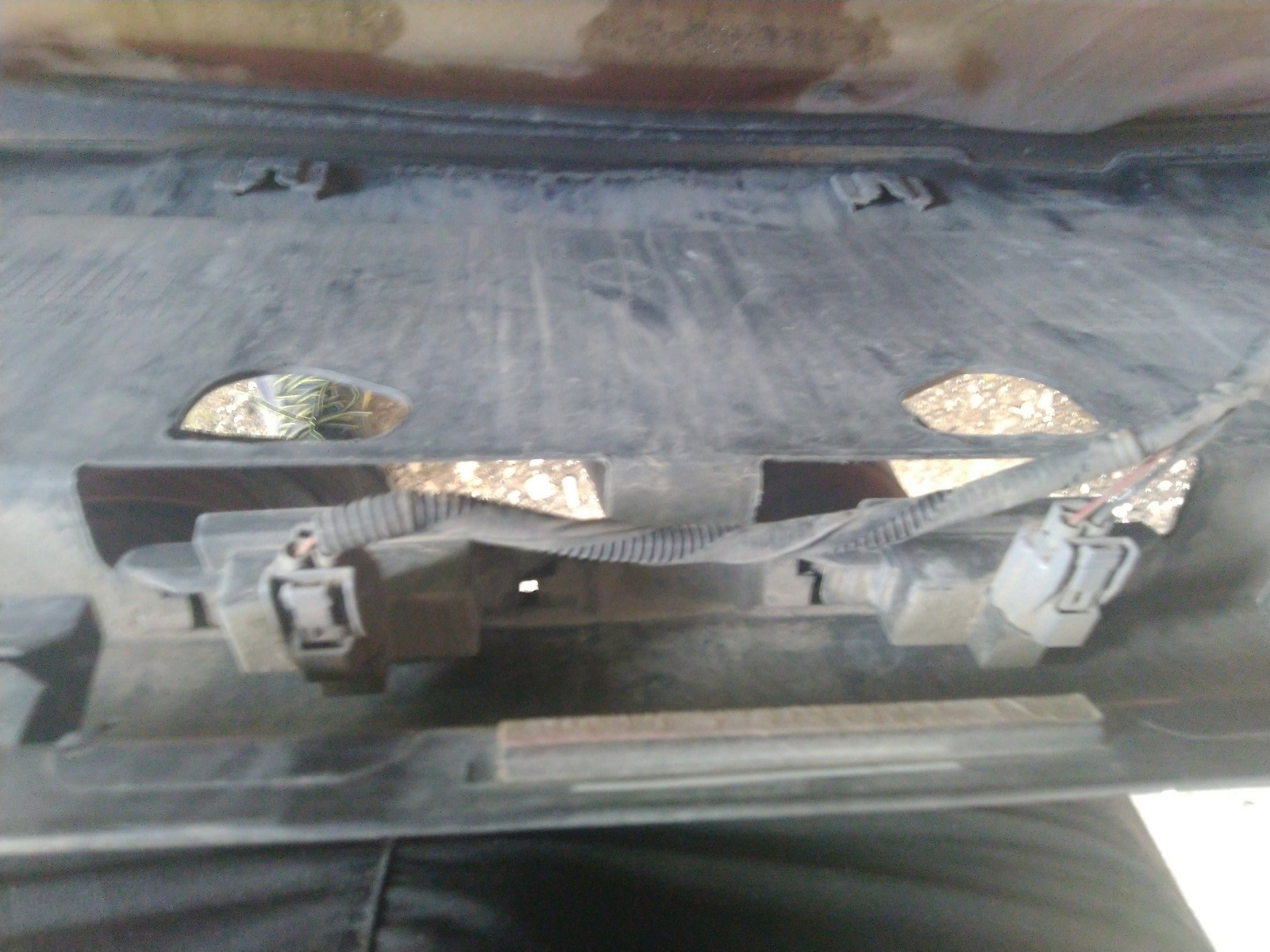

Пластиковая накладка теперь висит только на проводах подсветки номера.
Аккуратно отщелкиваем их, что снять накладку.

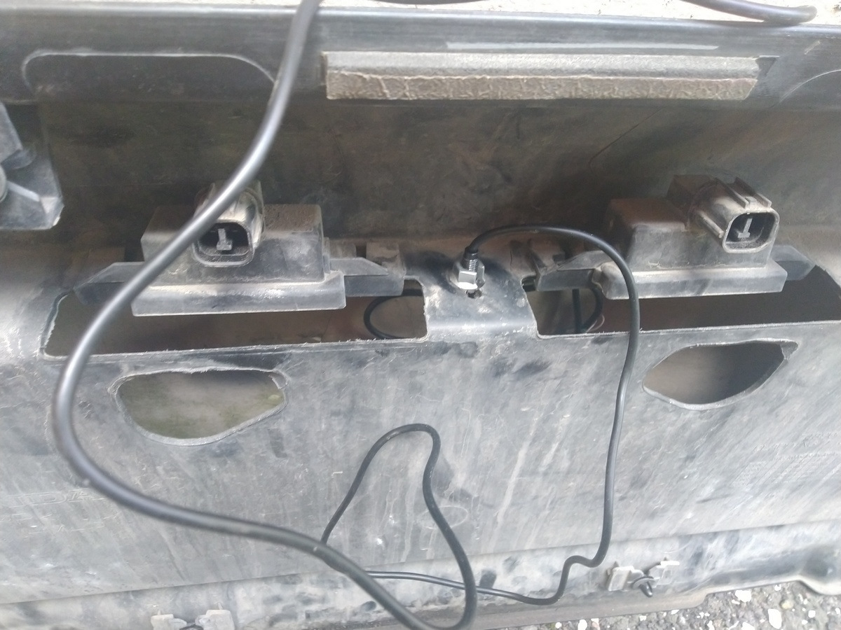

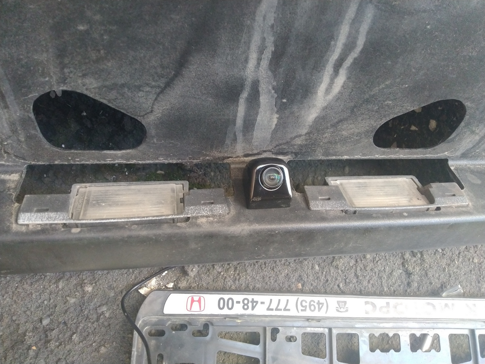

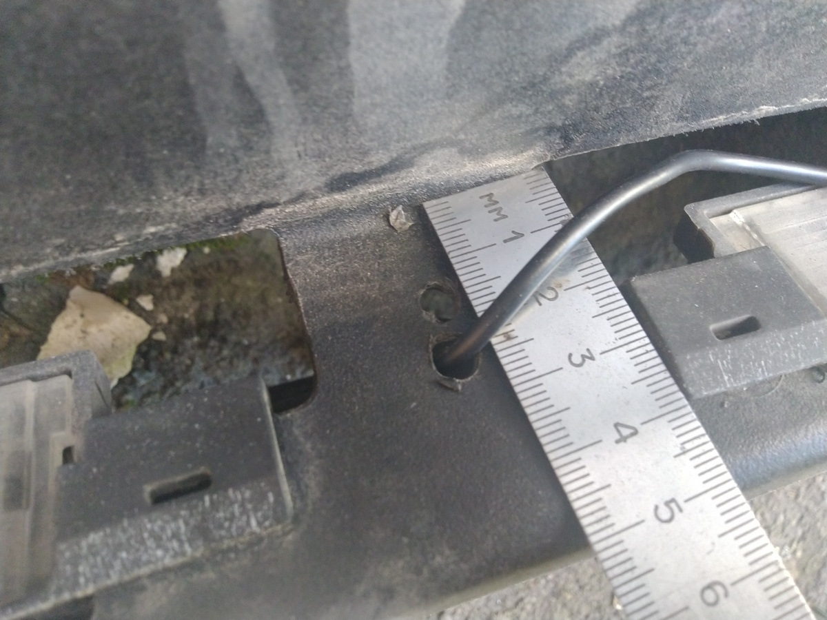

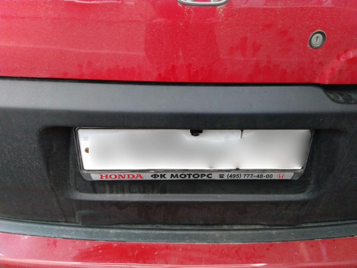

Теперь сверлим отверстие диаметром 6мм на расстоянии 25 мм от вертикальной поверхности между фонарями подсветки номера.
Диаметр вертикального крепежного болта камеры 6 мм .
Поэтому вставляем в отверстие и крепим специальной гайкой, которая входит в комплект.
Камера на своем месте !

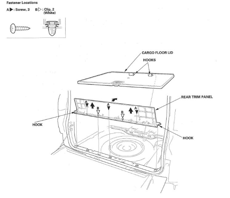

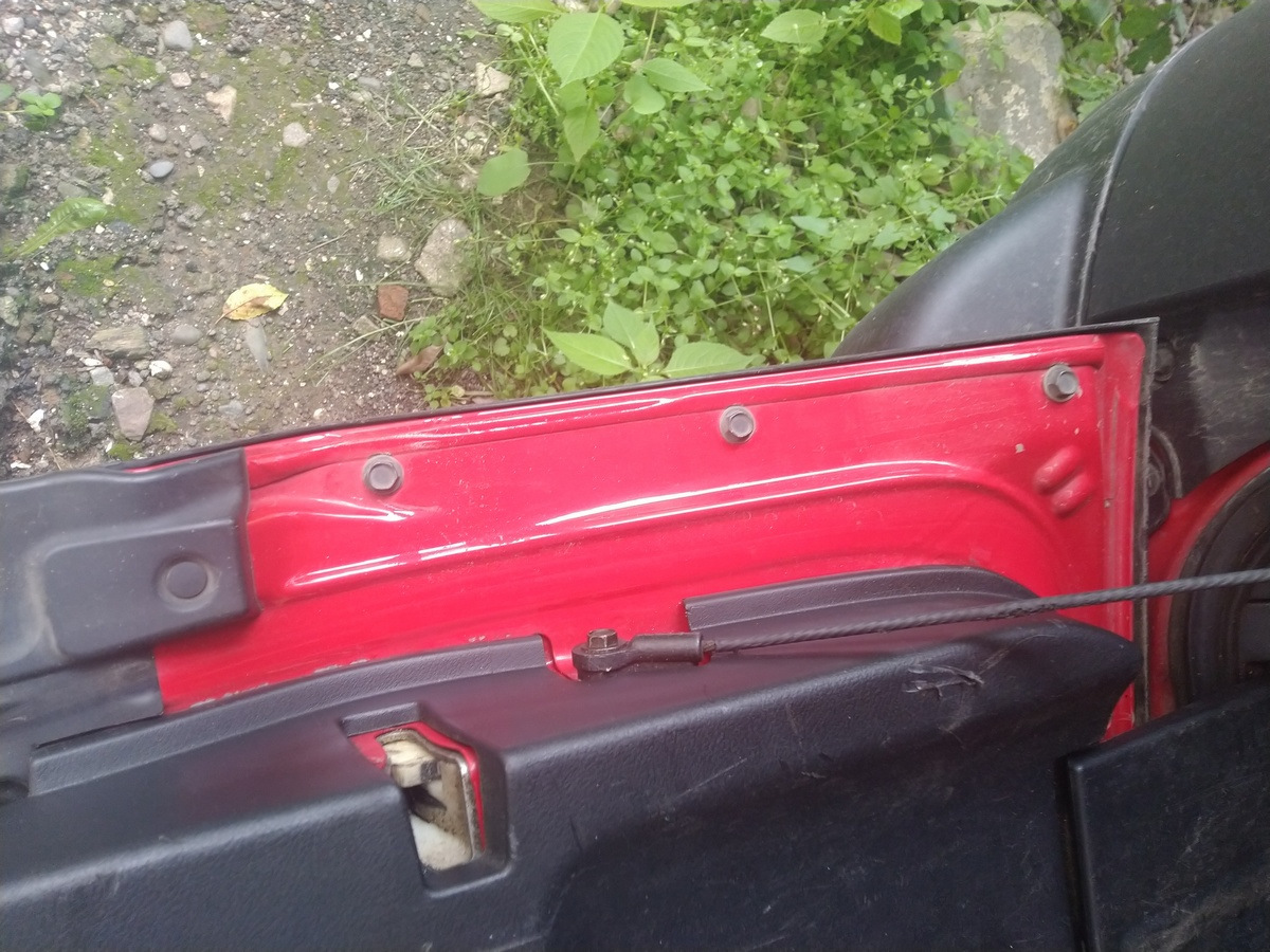

Вынимаем пол багажника, вынимаем заднюю откидную панель.

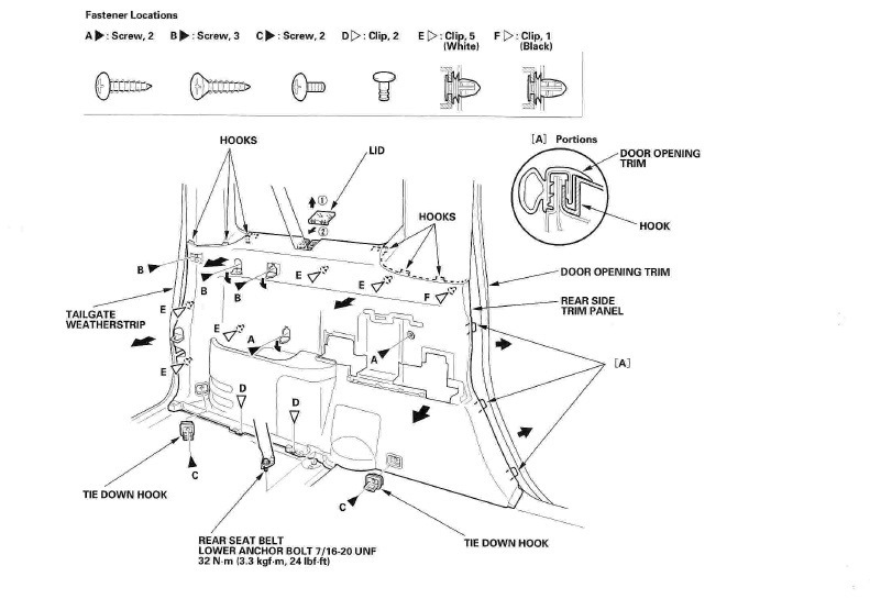

Снимем внутренний пластик на задней откидывающейся половинке двери.

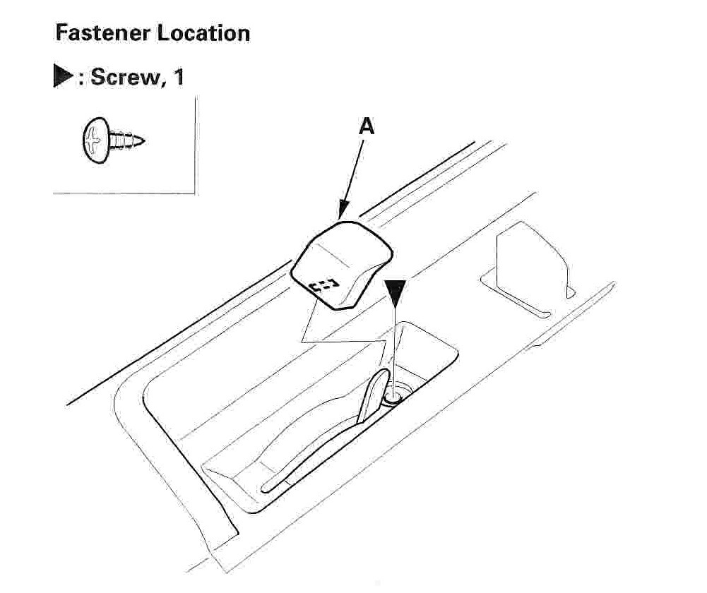

Снимаем накладку на рычажке откидывания задней половинки и откручиваем саморез.
Откинув половинку, тянем пластик вверх, чтобы отщелкнулись клипсы.
Освобождаем пластик от зацепления за тросики.
Тянем пластик назад и вынимаем его полностью.

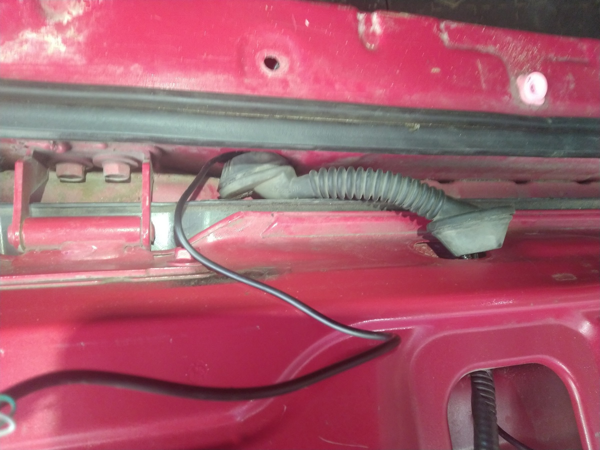

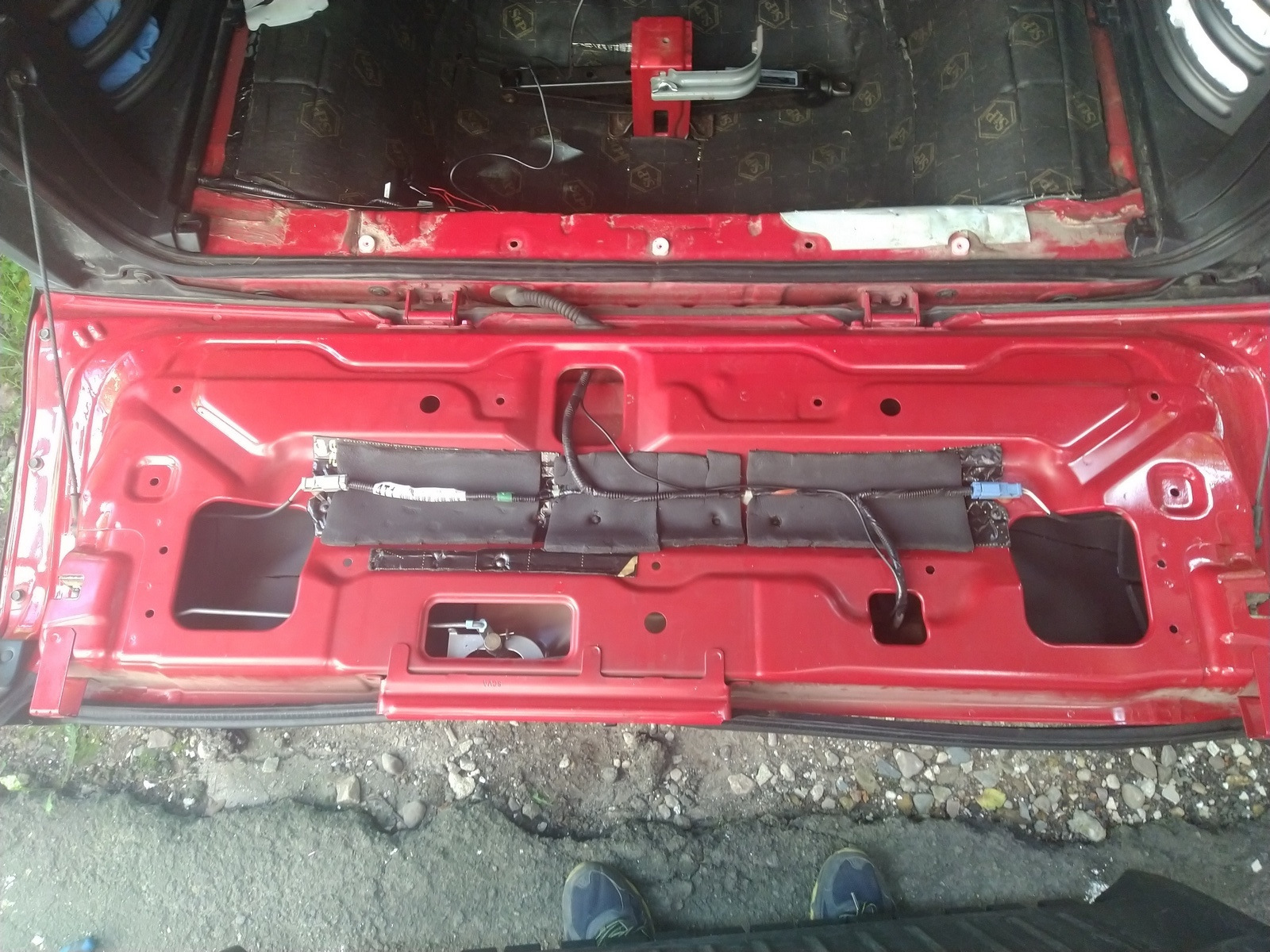

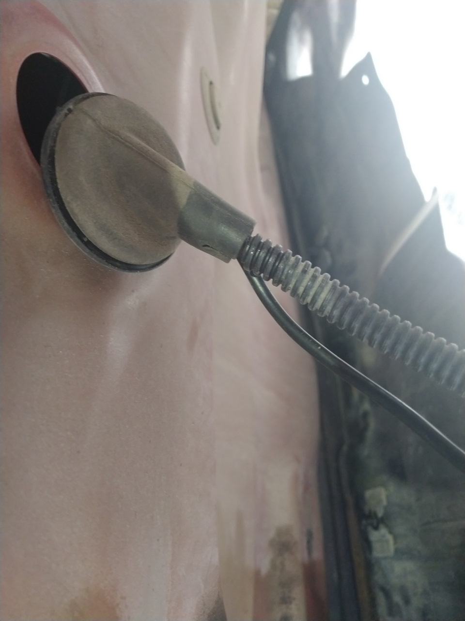

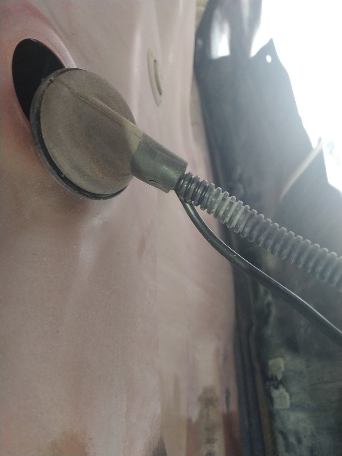

Теперь протягиваем провод от камеры .
Вводим провод через штатное отверстие для провода подсветки номера.
В багажник протягиваем провод через штатное герметичное отверстие.

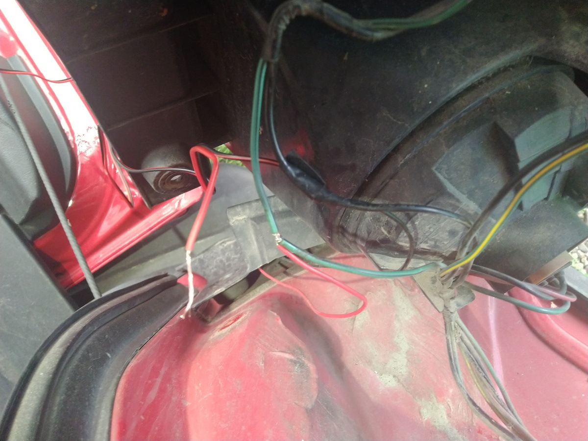

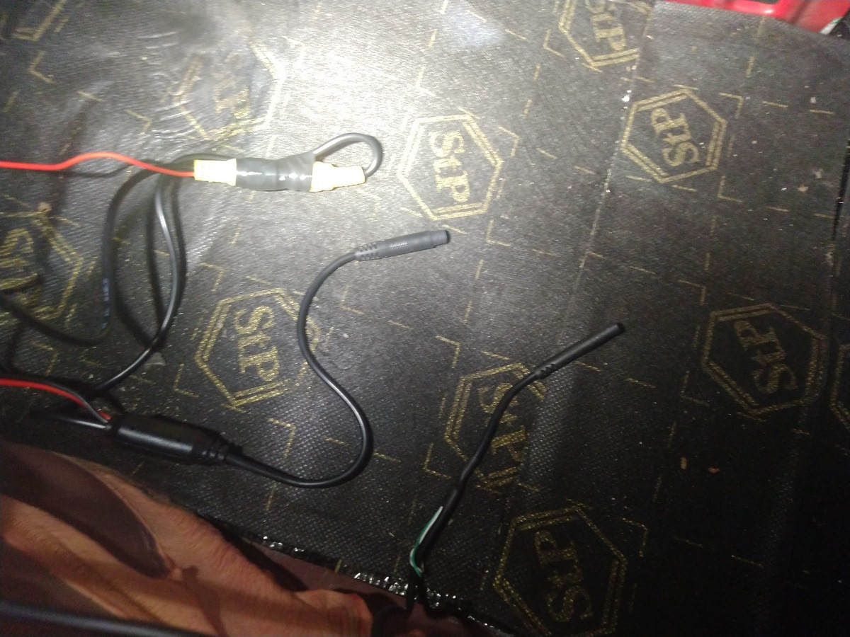

Провод крепим внутри задней крышки багажника к штатной проводке.

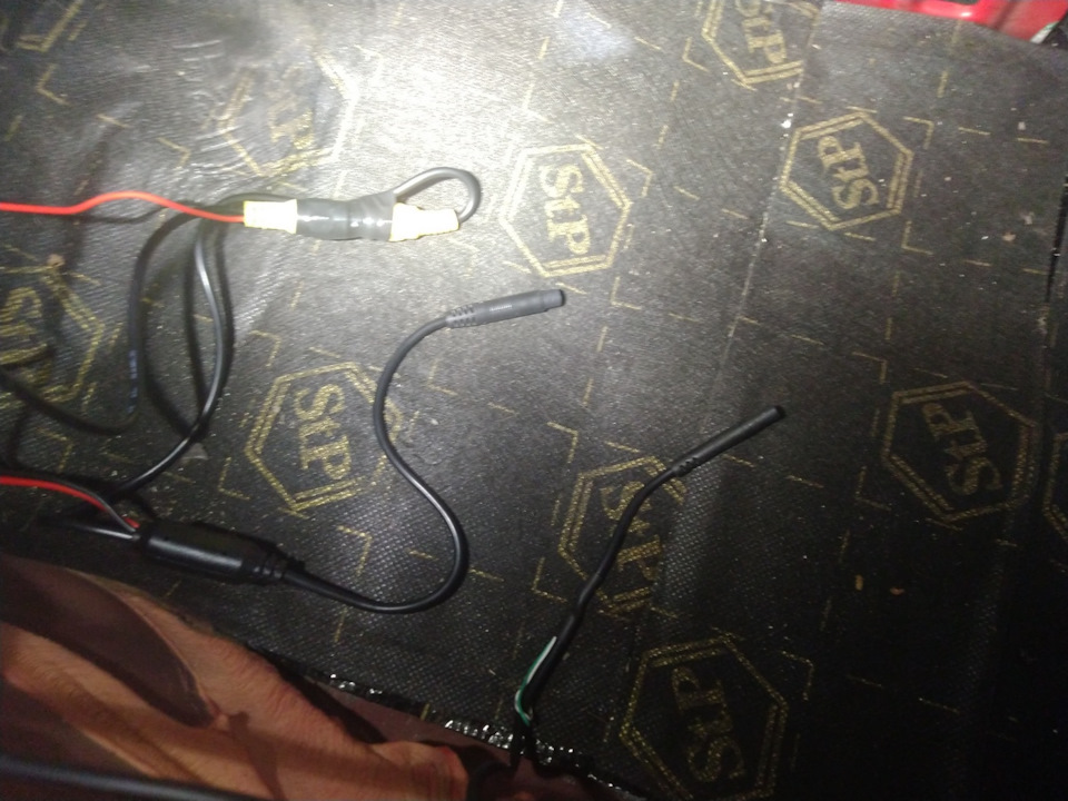

Осуществляем подключение питания к камере и сигнального провода.
Я подключался к левому заднему фонарю . В нем есть два провода на лампу заднего хода: зеленый с черной полосой это плюс, а черный это минус.
К зелено-черному подключаем красный провод питания камеры и красный сигнальный провод для включения камеры.
К черному подключаем черно-красный провод .
Таким образом у нас в багажнике оказываются выведены следующие провода :
Два круглых черных разьема это разьемы видеокамеры, соединяем их. Желтые разьемы типа "тюльпан" соединяем и дополнительно фиксируем изолентой. Эти все провода можно замотать и убрать в заднюю балку, чтобы не мешались рядом с запаской. Также можно поставить на место весь пластик на заднюю крышку.

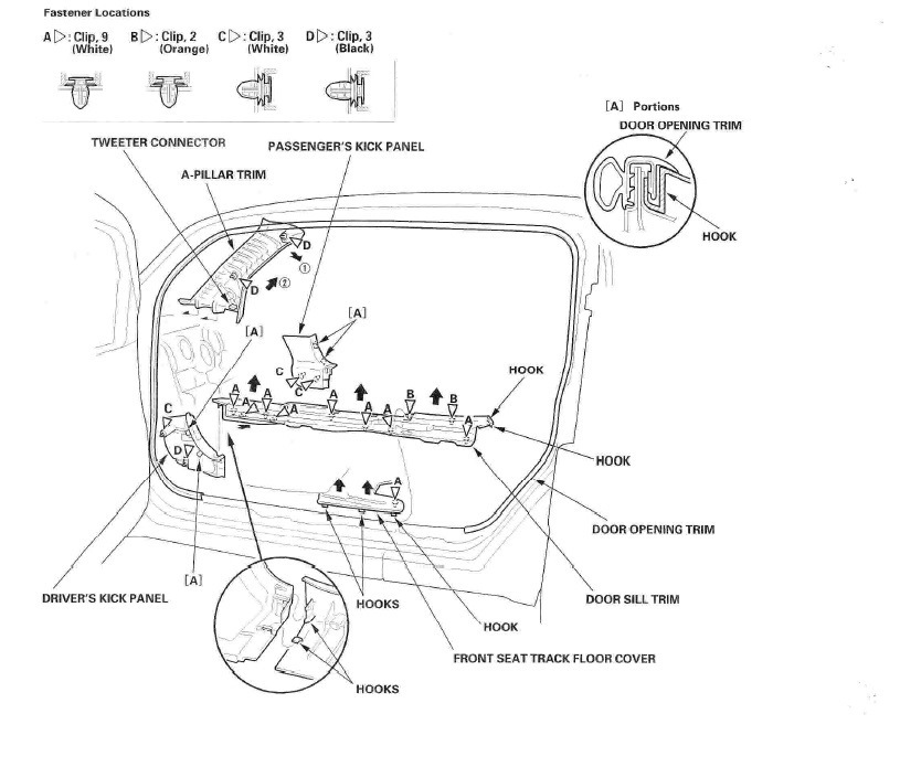

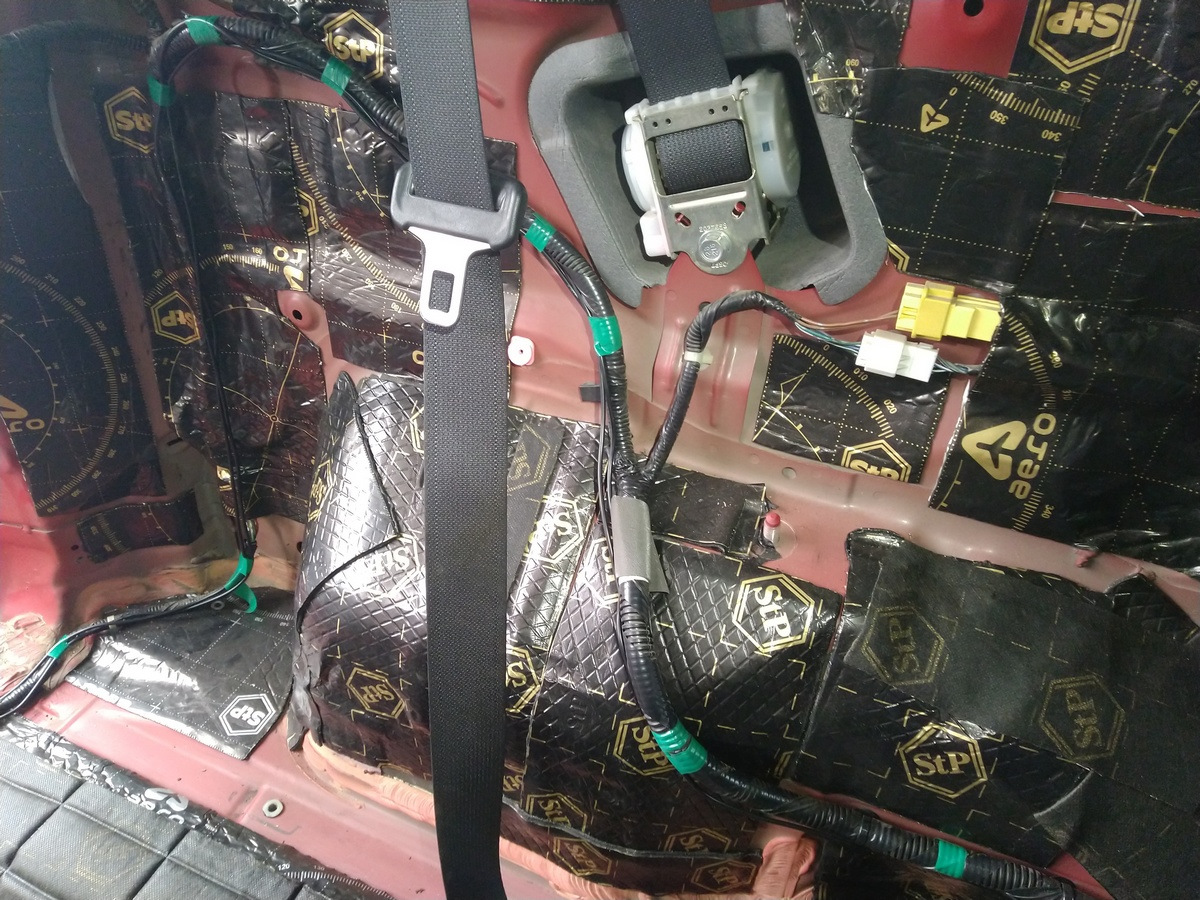

Теперь надо протянуть провод к магнитоле.Я тянул по левой стороне. Для этого опять надо подразобрать пластиковую обшивку в салоне!
Снимаем боковую накладку на левом пороге.
Снимаем боковой пластик.
Провод тянем паралелльно штатной проводке. Я использую цветную изоленту, чтобы видеть, где проложена нештатная проводка.

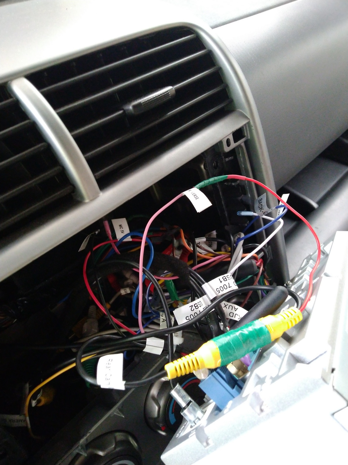

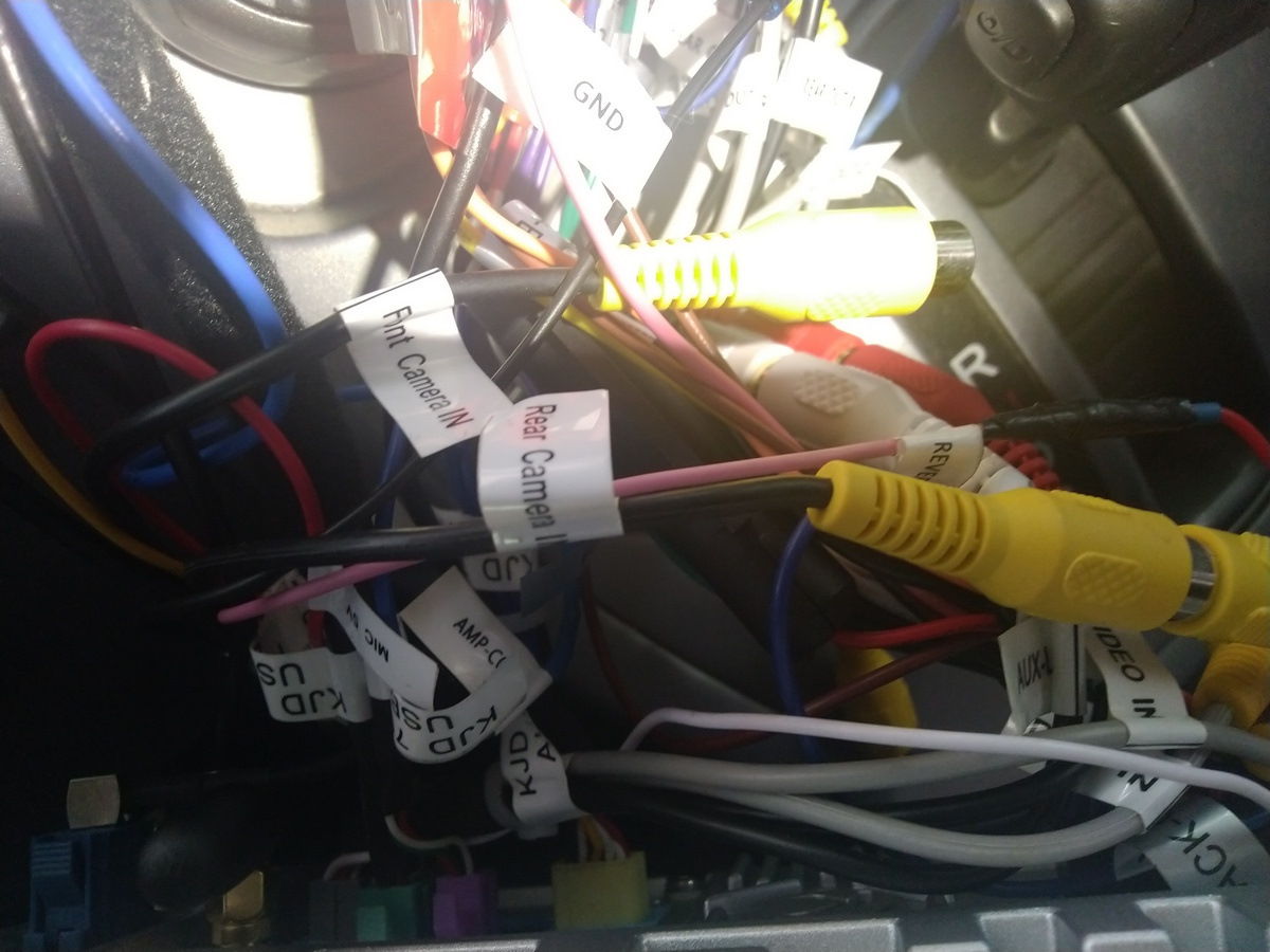

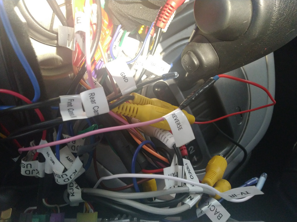

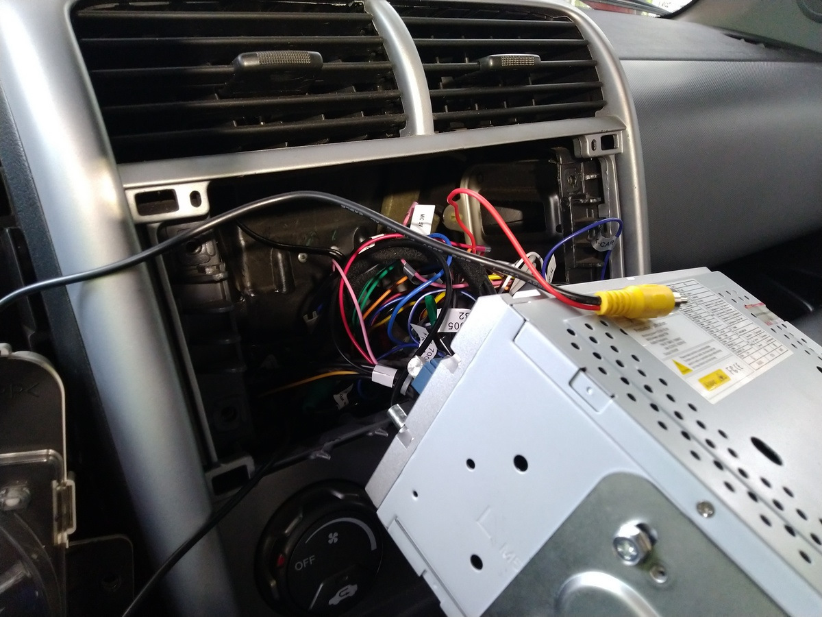

После протяжки кабеля до магнитолы, магнитолу выдвигаем вперед, не вынимая провода из нее.
Нам нужно найти желтый разьем типа "тюльпан" Rear Camera IN — это разьем для подключения камеры заднего вида и розовый провод с надписью Reverse — сигнальный провод, для переключения магнитолы в режим трансляции изображения с камеры.
Соединяем желтые разьемы, проматываем изолентой для надежности соединения. И подключаем розовый провод к сигнальному красному.

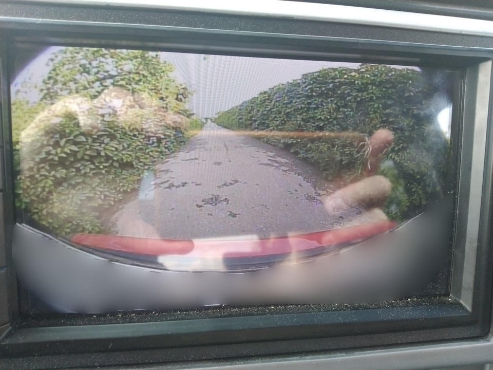

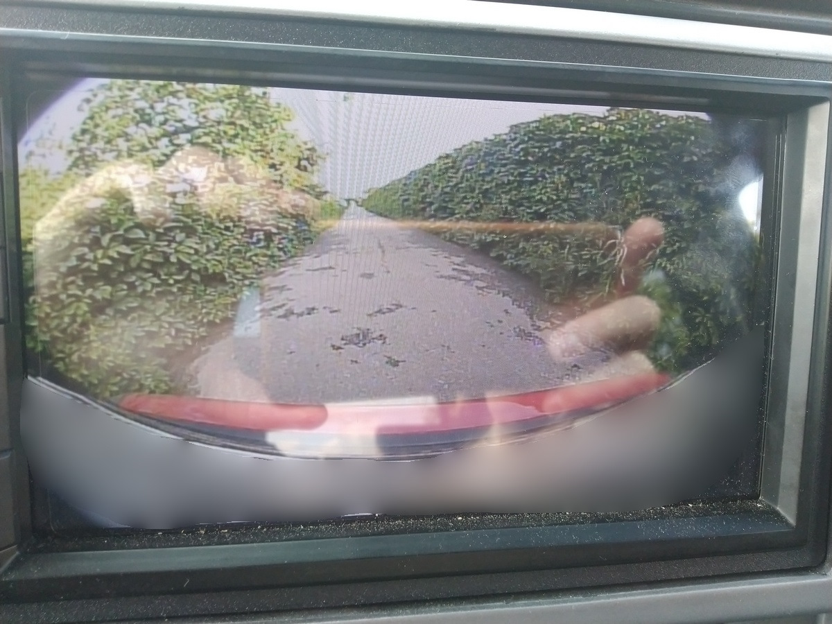

Ставим магнитолу на место включаем зажигание (заводить машину не обязательно), нажимаем тормоз и переводим рычаг в положение R . На мониторе должно появиться изображение .
(За качество фото извиняюсь, но телефон не хочет фокусироваться на экране магнитолы, в реале изображение намного лучше ! )
На изображении за счет обьектива типа "рыбий глаз" виден весь бампер полностью почти без искажений и даже по бокам за ним, таким образом можно даже "заглядывать за угол" и видеть мертвые зоны просмотра для зеркал, если сбоку закрыто все транспортом.

Внешне установленная камера выглядит на машине вот так.

Привет. Подскажи Куда цепляется сигнальный провод с тюльпаном камеры сзади.и ещё не могу подцепить саб штатный.не пойму куда цеплять провод не усиленного сигналами магнитолы для уселка.тот пост про подключение магнитолы смотрел.у меня не много другие провода.магнитола avel 009
Привет ! Сигнальный провод сзади цепляется к "+" фонарей заднего хода., спереди цепляется к проводу магнитолы, который отвечает за вывод изображения с задней камеры.
Если другая магнитола, то надо смотреть как там все сделано, без схемы я не могу подсказать.
