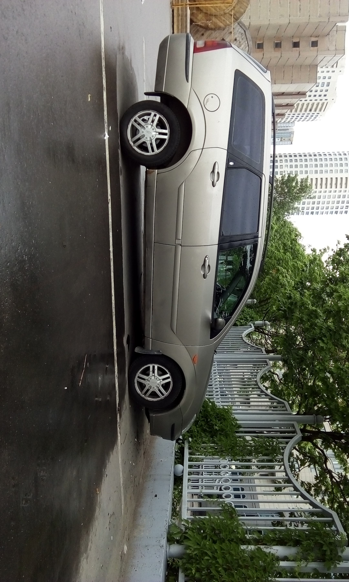

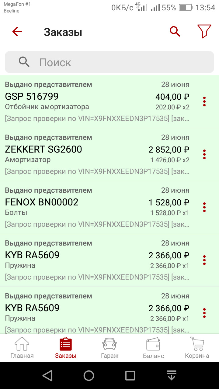

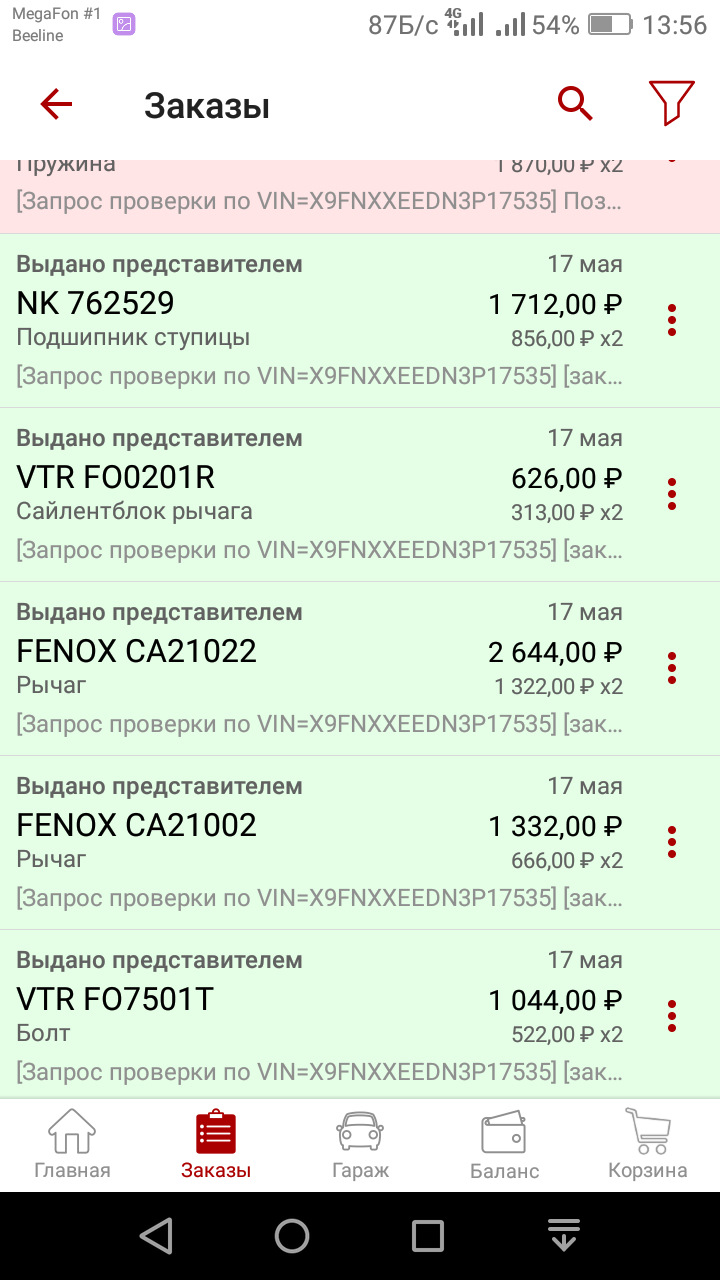

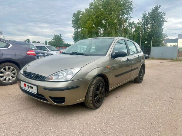

Поменял все, кроме опорных рычагов под кулаки. Пружины п…дец какие высокие купил, хотя это не усиленные. Теперь с пустым багажником у меня от асфальта до порога 22 сантиметра. Джип ))).

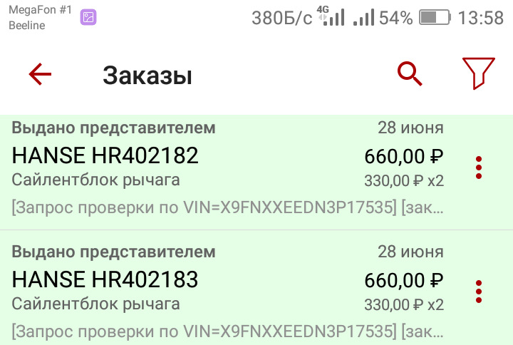

Сайленты в гитары фирмы HANSE с обоих сторон пролетают со свистом — не рекомендую покупать. Пришлось еще брать две гитары. Подходят от ФФ2, если у вас прямые стойки стабилизатора.
Думал, придется резать болты — купил комплект, не понадобился, все на удивление открутилось.
На фотках артикулы.
Комментарии 2
Нифига его задрало как!👍 теперь и тонну грузить можно!
Вот у меня наоборот, Hanse встали идеально, с натягом 0,8 мм примерно. А Sidem пролетали со свистом, пришлось обжимать посадочные на рычагах.
